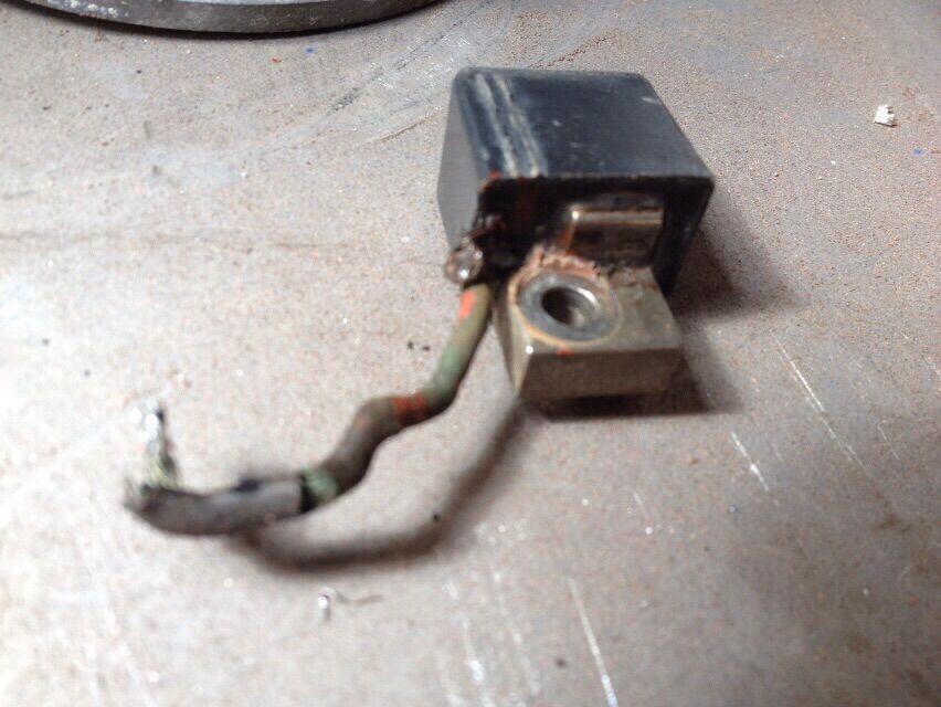

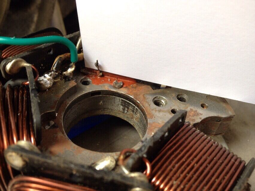

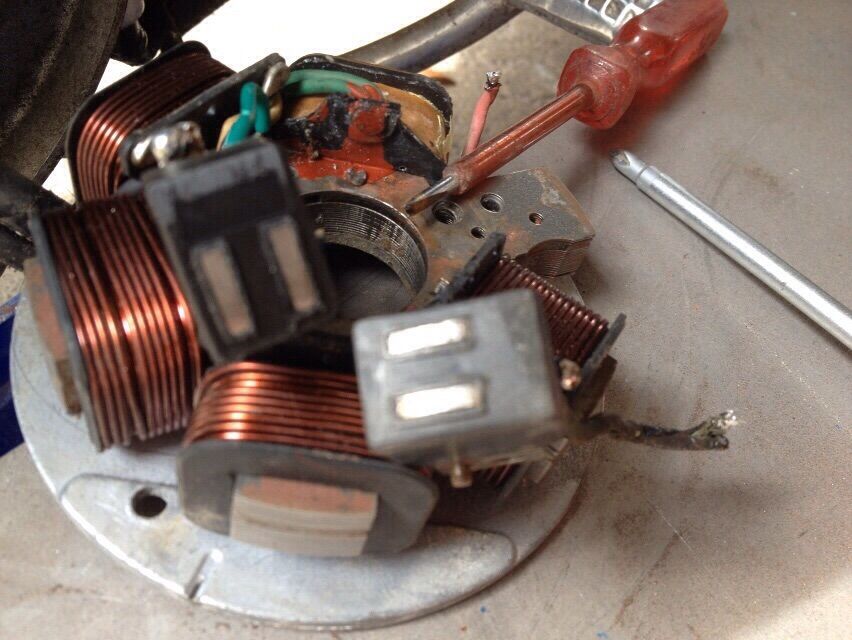

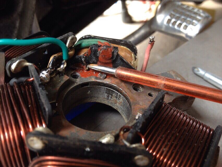

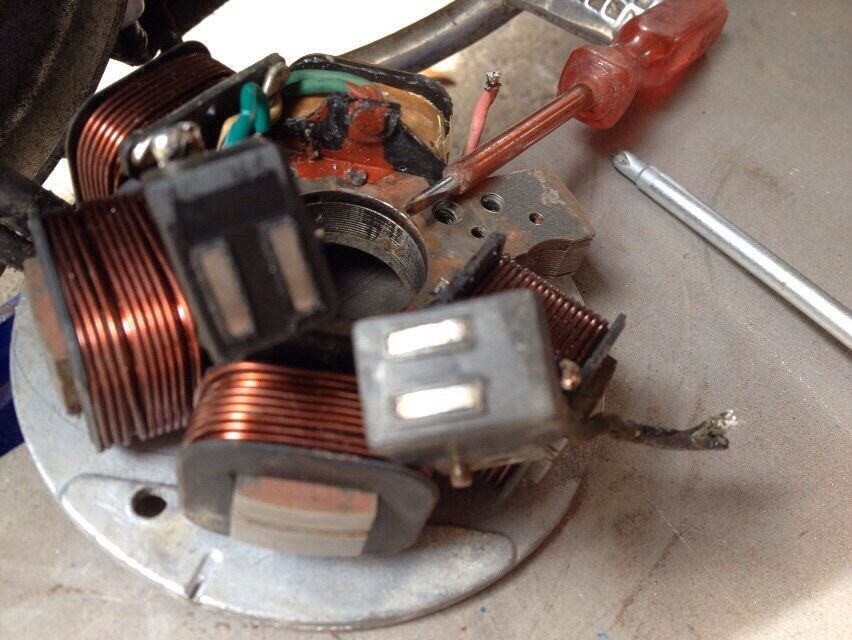

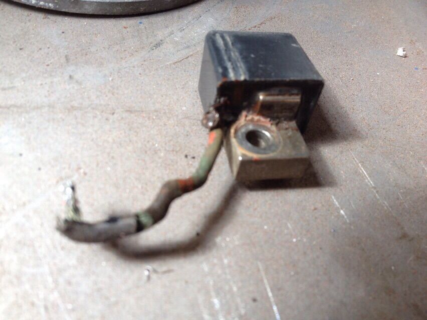

    • July 25, 2015 at 17:40

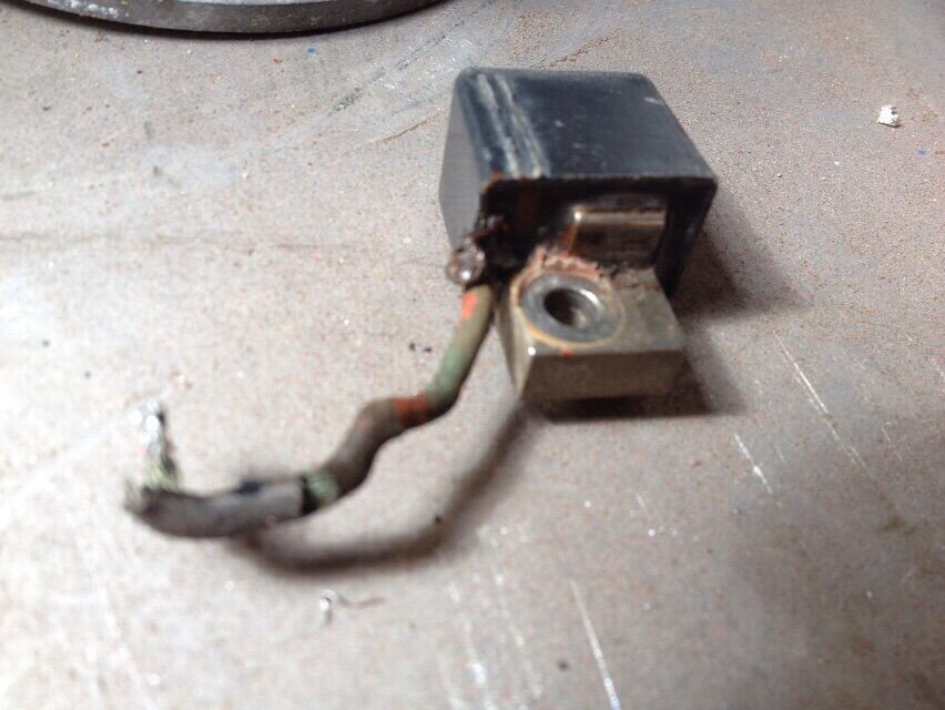

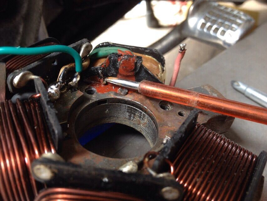

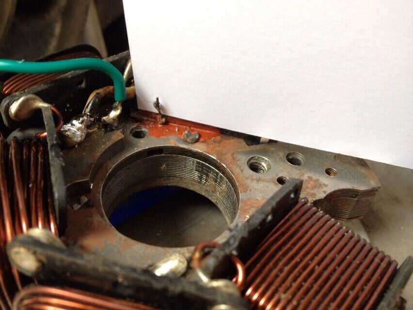

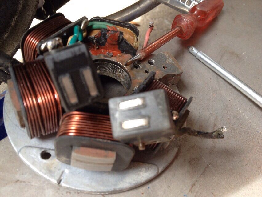

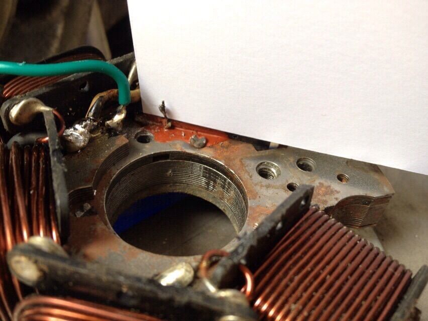

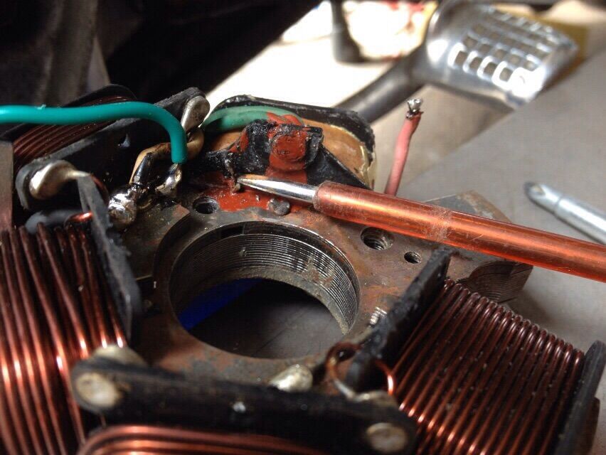

    gestern ist mir beim wechseln des Pick up eine frei rumliegende Ader aufgefallen, die ich nicht ganz zuordnen konnte. Ich hab diese nach Begutachtung meiner PX Zündung angelötet. Aber vielleicht stimmt das ja auch nicht und diese müsste woanders hin. Kann mir jemand dabei helfen?

    • July 25, 2015 at 17:43
    Da gehört das Kabel von der Ladespule dran ...ist ein sehr dünnes
