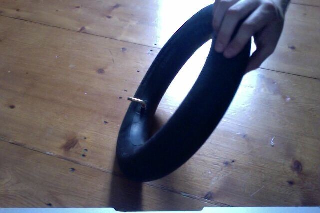

    ich habe die Befürchtung, dass mir mein Rollerhändler einen falschen Schlauch verkauft hat.
    Die Größe und alles stimmt, jedoch zeigt das Ventil, das ja leicht außen am Schlauch ansetzt und nach innen zeigen müsste, bei mir nach außen..
    ein Bild zur Erklärung:
    was eher passen würde, wäre sowas:
    Wenn ich nun, wie in zahlreichen Beiträgen beschrieben das Ventil durch die breitere Felgenhälfte in Richtung schmalere Hälfte montiere, muss ich den Schlauch mit ein bisschen Gewalt verdrehen und die Felge zieht stark am Ventil.
    Meine Befürchtung ist, dass bei dauernder Belastung das Ventil abreißen könnte. Ist meine Befürchtung ernst zu nehmen oder passt sich das Gummi vom Schlauch nach einer Weile einfach an?
    Ich hoffe man verstehts.. danke schonmal!

    • July 23, 2015 at 16:41
    ich kann mir das problem einfach nicht vorstellen. machst du mal ein photo davon?
    ich finde, der schlauch sieht voll normal aus, oder hast du ihn falschherum verbaut? :)

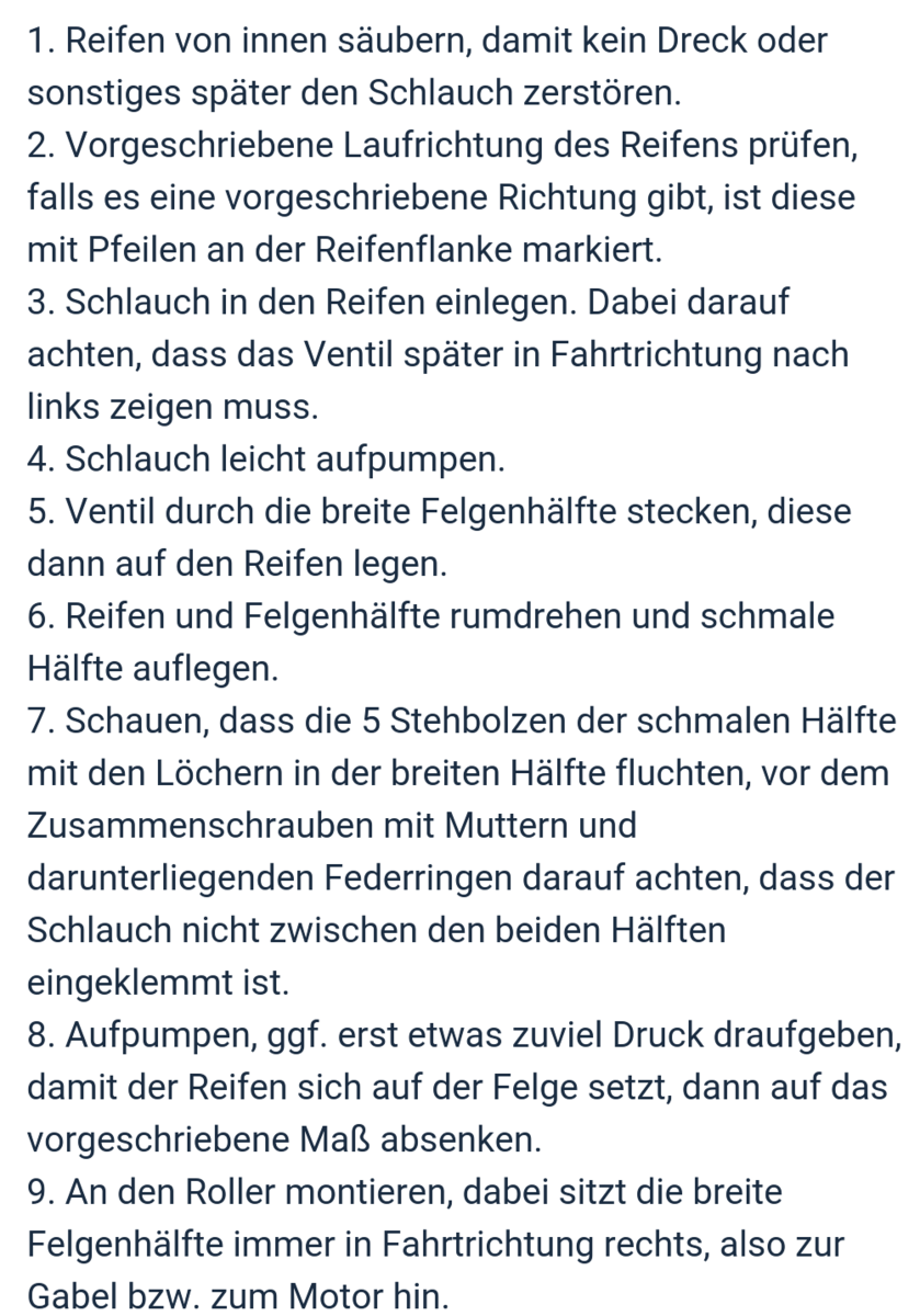

    • July 23, 2015 at 17:30
    wieso das Ventil verdrehen?
    Das Ventil zeigt in Fahrtrichtung nach links raus! Oder reden wir hier alle aneinander vorbei :)
    Hab die Anleitung mal aus den Forum hier kopiert!
    2 Mal editiert, zuletzt von Carsi PK (July 23, 2015 at 17:48)

    • July 23, 2015 at 18:35
    Das ist auch echt bisschen schwer zu erklären..nochmal der Versuch :
    Das Ventil, wie auch das Loch in der Felge sind nicht genau in der Mitte, sondern bisschen versetzt seitlich. Wenn nun das Ventil in Fahrtrichtung links zeigen muss, und die breitere Felgenschale sich in Fahrtrichtung rechts befindet, so muss der Schlauch das Ventil seitlich rechts haben und es muss nach innen bzw links gebogen sein.
    Falls jedoch das Ventil nach außen gebogen ist, dh. weg von der Mitte des Schlauchs --> dann kann man den Schlauch drehen und wenden wie man will, er passt einfach nur schief auf die Felge..
    ich gebe den jetzt auch einfach zurück und bestell bei Sip...
    trotzdem danke für die Beteiligung!
