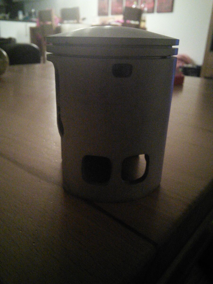

    Ein Bild vom Kolben hast du nicht zufällig?
    Nee, aber wenn Du seitlich guggst siehste die schraffierten Flächen,die kannste weg nehmen

    Wichtige Frage musstest du den Kolben kürzen und wenn ja muss der wieder abgeschrägt werden?
    Musste ich nicht, da ich ja den Zylinder unterlegt hab. Warum nimmste nicht den malle kopp der beim Kit dabei ist?
