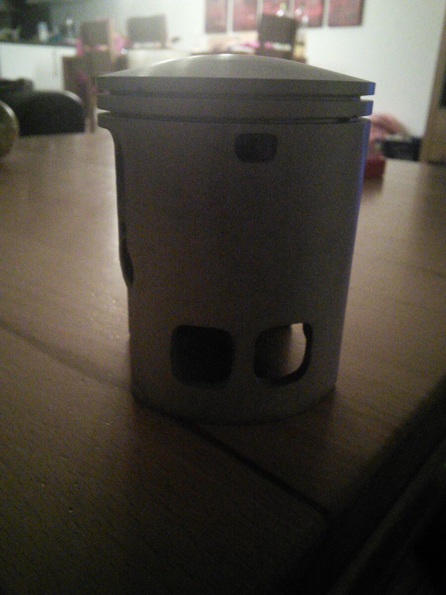

    Ok Danke, also hast du den Steg aber drinnen gelassen. Welchen Auspuff hast du montiert zur 135 hast du nur die HD oder auch andere Düsen geändert?
    Ein Bild vom Kolben hast du nicht zufällig?
    Also einen Spacer ?
    Hast du sonst noch was am Vergaser aufgebohrt?
    Ich habe denn S und S Kopf für Lhw da entfällt die Dichtung.
    Wichtige Frage musstest du den Kolben kürzen und wenn ja muss der wieder abgeschrägt werden?
    Nee, aber wenn Du seitlich guggst siehste die schraffierten Flächen,die kannste weg nehmen
    Musste ich nicht, da ich ja den Zylinder unterlegt hab. Warum nimmste nicht den malle kopp der beim Kit dabei ist?
