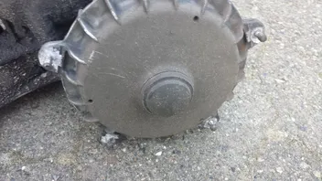

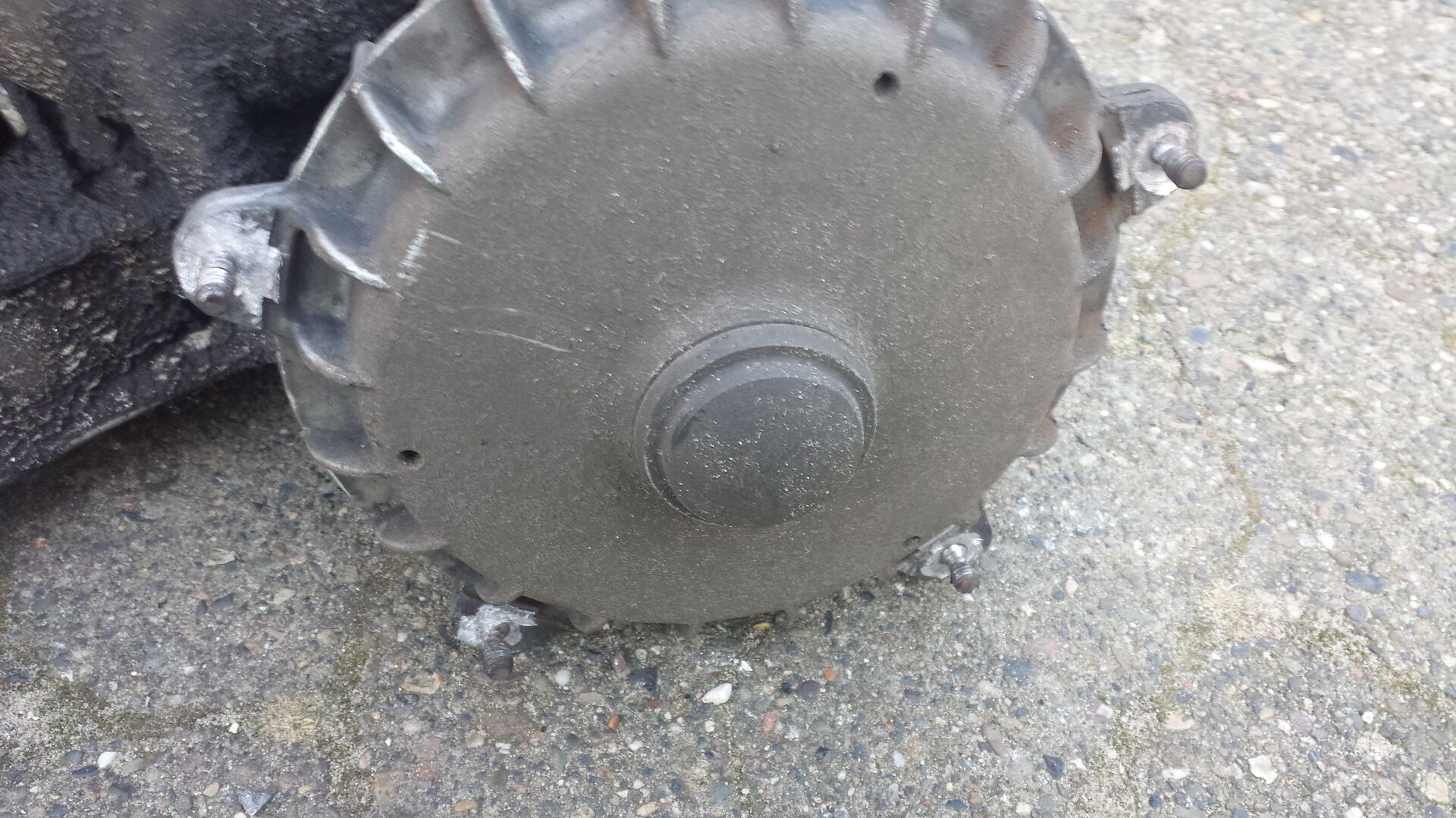

    • October 13, 2015 at 18:12
    So ich hatte vorhin mal die Trommel runter aber ob der Simmering jetzt innen oder außen liegt kann ich nicht sehen bzw. habe ich keine Ahnung davon.
    Vielleicht kann mir anhand der folgenden 2 Fotos jemand von Euch helfen? Die Verzahlung der Trommel habe ich auch versucht zu Fotografieren, aber das klappt nicht so gut mit der Handykamera.
  • Phantom26
    1,170
    164
    23730 Neustadt
    Vespa P200E v.1982, Jawa 350 von 1981, Kawa Z900RS SE und P200E von 1980 mit H Kennzeichen
    • October 13, 2015 at 18:59
    Moin,
    ist ein "Lusso" Motor, Simmering innen. Das "knacken" hatte ein Bekannter an seiner PX 200 E Lusso auch mal, der hat eine dickere U-Scheibe genommen(bzw. drehen lassen), danach ist bis heute Ruhe am Hinterrad...
