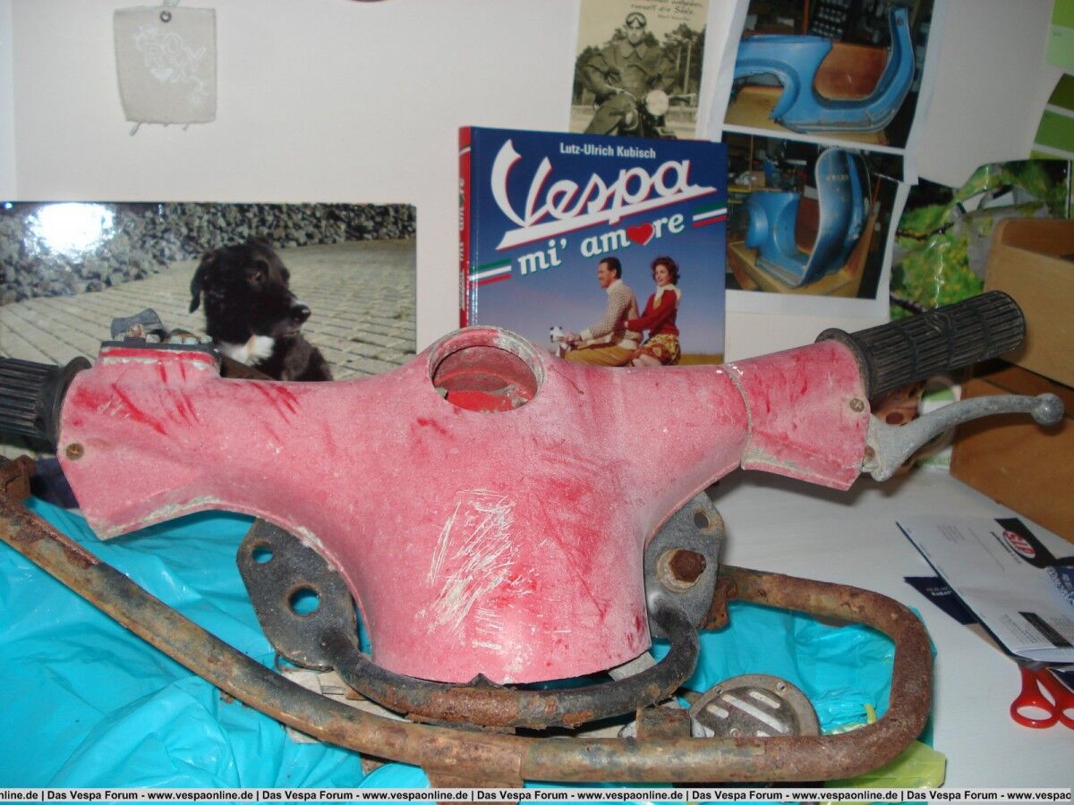

    halt ich auch für ein gerücht. hab schon verschiedene rote autos poliert, das geht wunderbar. Diesen lenker hab ich aus griechenland mitgebracht. lag jahrelang unter griechischer Sonne und war quasi rosa, jetzt ist er wieder dunkelrot.
