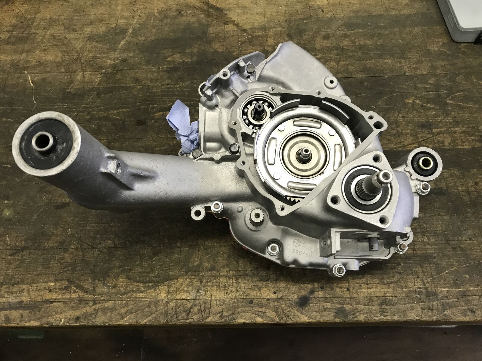

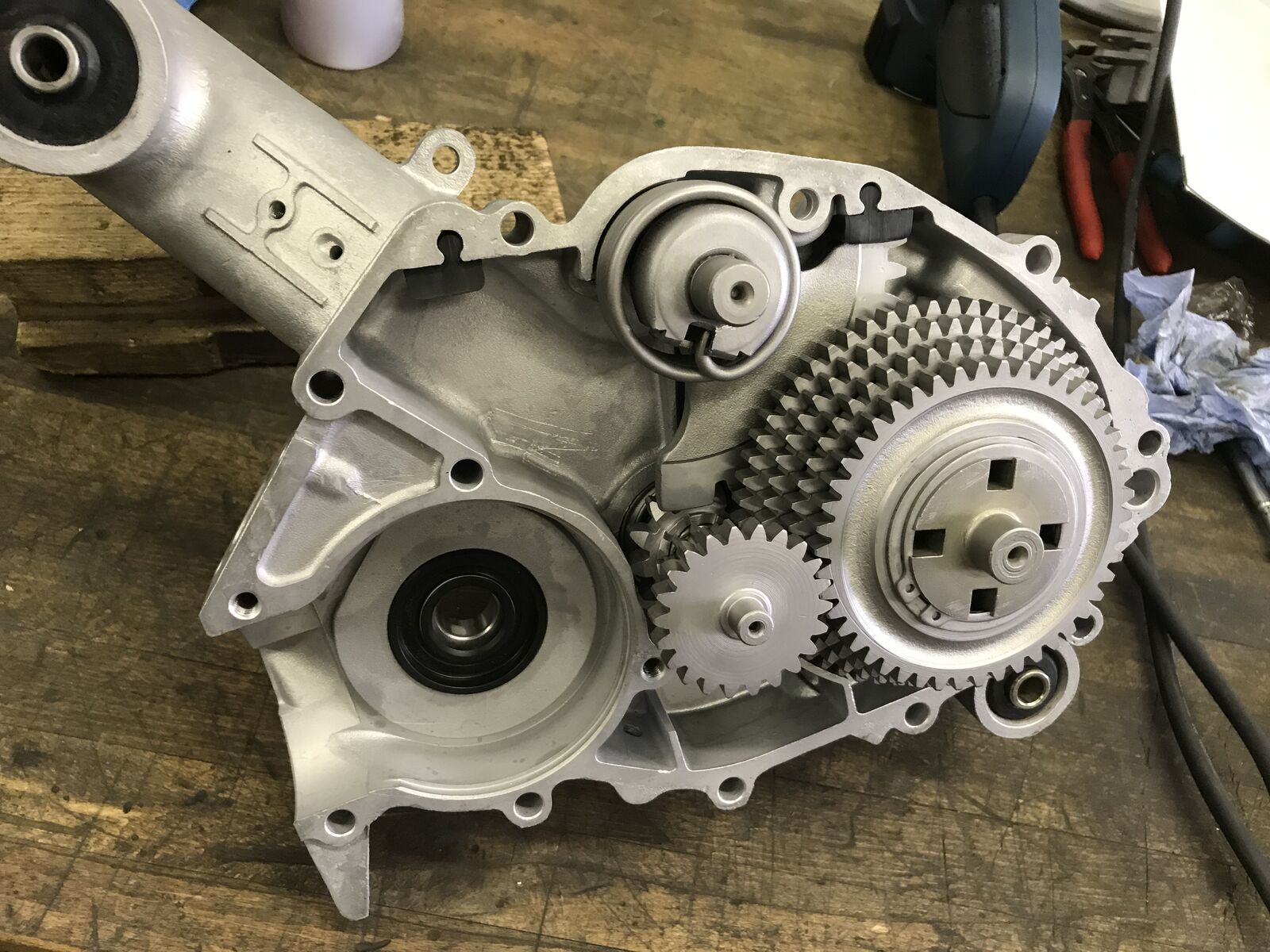

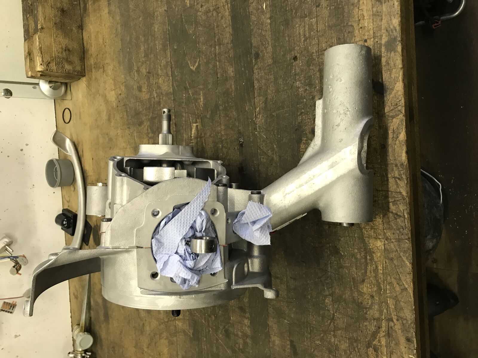

    Hallo Zusammen und danke für Eure Tipp.
    Hat mir wirklich geholfen und ich hab sie auch quasi vollständig befolgt. :thumbup:
    Motor ist inzwischen auch fast fertig.
    Nun noch mal ne Frage zu Zündung.
    Habe ne KuWe mit 19er Konus verbaut.
    Bin nun auf der Suche nach ne passenden 12 V Zündung.
    Welche könnt Ihr mir empfehlen?
    Worauf muss ich achten?
    Danke schon mal und Grüße
    Steffen

    Hast Du alle Motorteile strahlen lassen ?????
    Zündung: am besten eine, die passt :D
    Kommt drauf an, was Du haben möchtest. Bei " normalem " Setup reicht eine statische Zündung in 12 Volt
    vollkommen aus.
    Wenn Du mehr willst, könntest Du eine Vespatronic, Parmakit etc. nehmen.
    Ist dann eine Preisfrage.
    • July 6, 2017 at 11:45
    • #31
    Sieht ja aus wie geleckt. :thumbup:
    Wenn 19er also spitzer Konus, dann passt z.B. auch eine (gebrauchte) aus einer PK, da dessen Polrad auch 19er Konus hat. Aber nicht PK XL1 oder 2, da dort 20er Konus.
    Variable Zündung (Vespatronic etc.) brauchst du bei dem Setup echt nicht. Wäre mit Kanonen auf Spatzen...

    Warum hast du auf der Antriebswelle ein gekapseltes Lager verbaut ? Damit es nicht vom Getriebeöl geschmiert wird ? Oder damit der WeDi möglichst " trocken " läuft ?
  • iceflip
    60
    V50N
    • July 6, 2017 at 14:39
    • #33
    Hi, danke erstmal.
    Ja ist alles Wasser/Glasperlen gestrahlt worden.
    Was wäre denn die Empfehlung für eine normale Zündung?
    Wenn ich eine gebrauchte PK Zündung nehme, hab ich den Eindruck, das alle Teile zusammen nun auch schnell bei 180 .- 200 Euro liegen und eine neue BGM gibts für 250, wäre das dann nicht die bessere Wahl, oder welche Vorteile hat die PK Zündung?
    Das Lager der Antriebswelle ist nur nach außen geschlossen, zum Getriebe hin ist es offen.
    • July 6, 2017 at 15:14
    • #34
    Kannst natürlich auch eine BGM nehmen. Achte dann nur auf die Konusgröße. Wusste gar nicht, dass die PK-Teile mittlerweile im Gebrauchtsektor so teuer geworden sind... :whistling:
