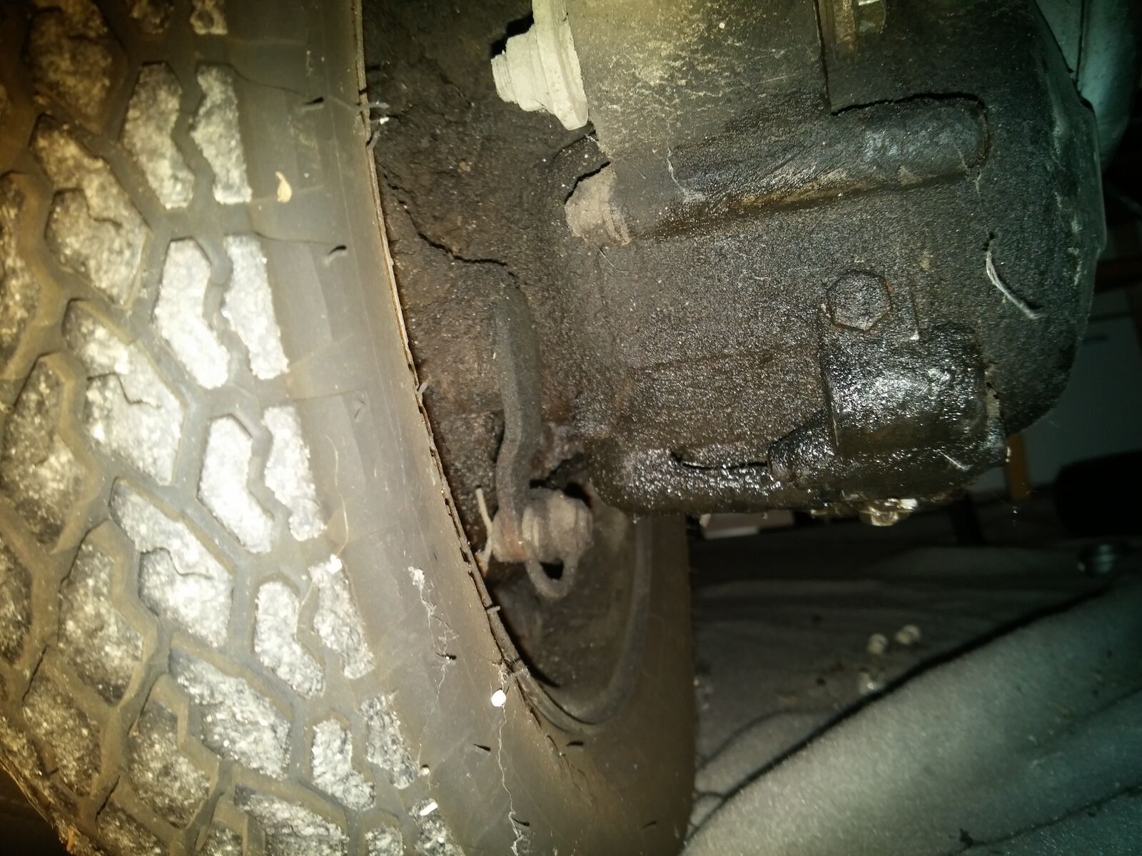

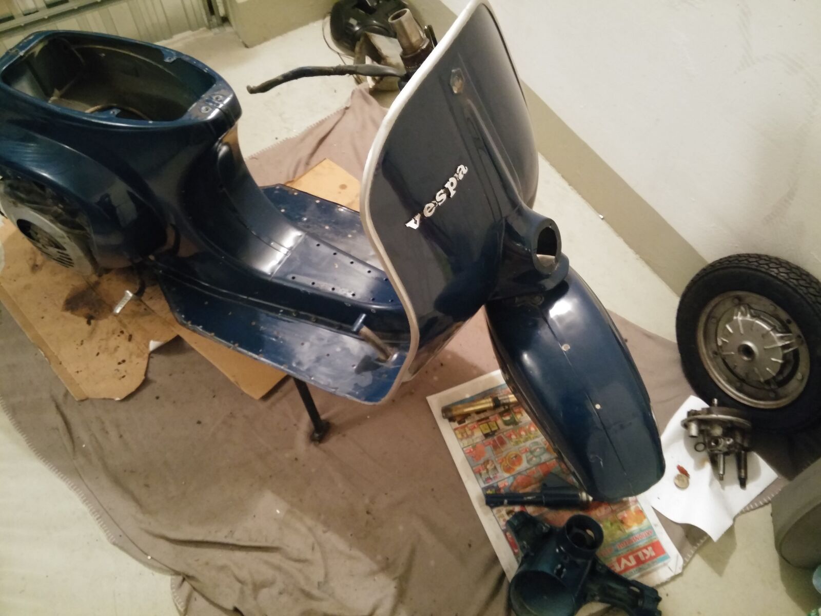

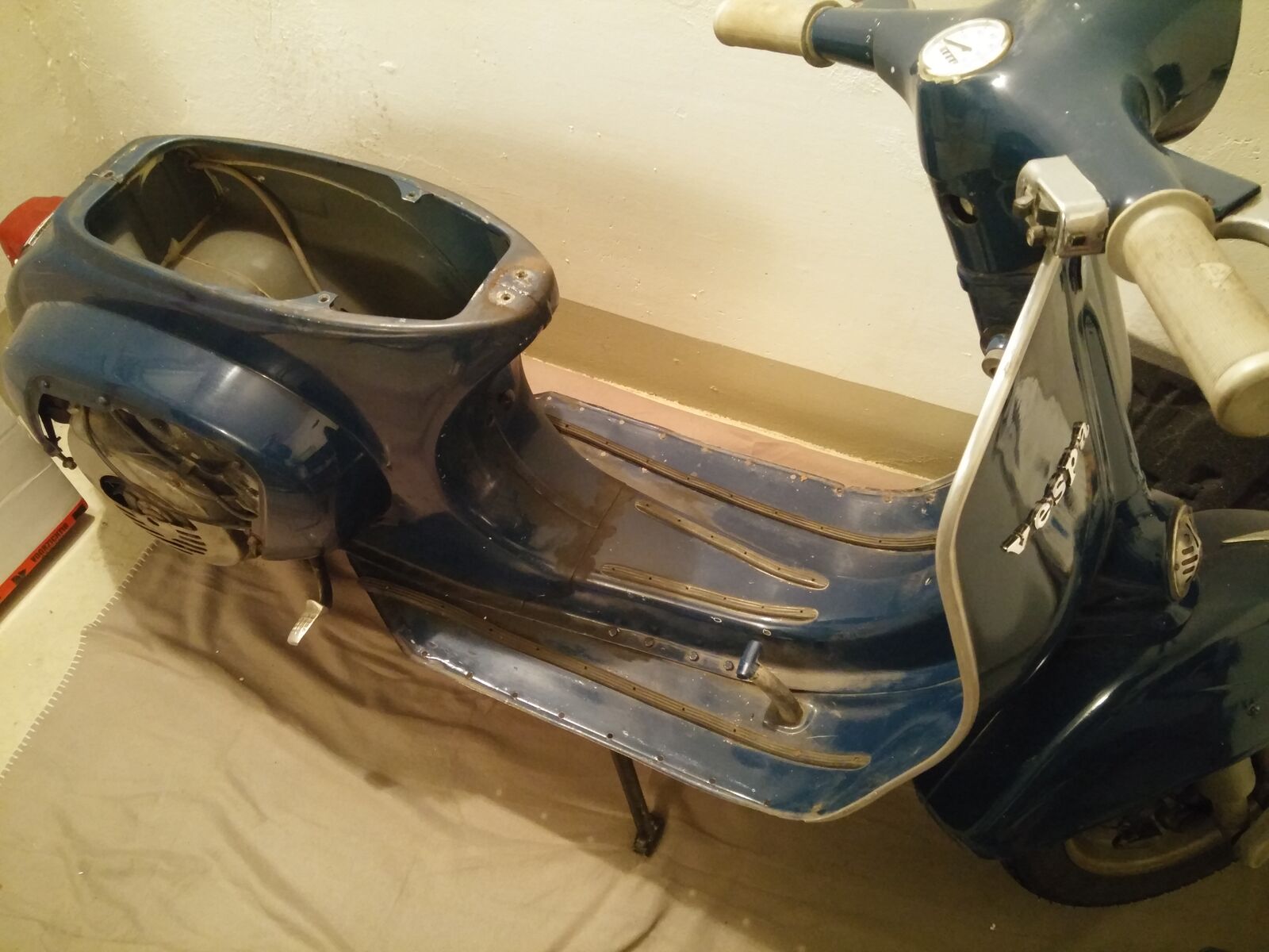

    Hallo Leute,
    ich melde mich auch mal wieder.
    Hab mittlerweile mit dem Moped angefangen, im Anhang noch ein paar Fotos. Garnicht dreckig das Ding :D
    Aktuell sind 9" Räder/Felgen montiert, die lassen sich aber nicht vom Reifen lösen. Hab schon alles mögliche probiert, bringt leider nichts. Werde mir die 10" Umrüstfelge von SIP besorgen. Habt ihr damit erfahrungen?
    Ausserdem würde ich mir gern dieses Set zulegen Motorrevisions-Kit XXL .. hat das vielleicht schon jemand gekauft und kann darüber Berichten?
    Polradabzieher
    Kupplungsabzieher ... ich hoffe das sind die richtigen :D
    Außerdem habe ich ein interessantes Video gefunden (allerdings auf Italienisch, ich schaus ohne Ton) von der Zerlegung des Motorblocks etc.
    Motorblock zerlegen in Italienisch
    Danke schon mal für eure Antworten!

    Schau erstmal ob du einen Polradabzieher brauchst oder dein Polrad gar keine Innengewinde hat.

    Meinst Du die vom Hinterrad ? Wenn alles andere nicht hilft : passenden Ringschlüssel aufsetzen, passenden Hammer zur Hand nehmen
    und kräftig in " Losdrehrichtung " raufzimmern .... Dann löst sie sich spätestens ! :thumbup:

    Bremse Treten lassen, dann gehts noch besser.
    Das Motorzerlegungsvideo find ich gut, ich finde er macht allgemein Videos die gut etwas Vermitteln. Italienisch muss man da nicht unbedingt können, das erklärt sich meiner Meinung nach fast von Selbst.
    Das Revisionskit finde ich allgemein in Ordnung, ist alles drin was man braucht. Es ist allerdings stark überteuert, für das Geld bekommst du bei Scooter Center mehr.
    Weiterhin fehlt da die Schaltklaue, die du meiner Meinung nach auf jedenfall ersetzen solltest.
    Dazu musst du allerdings erstmal den Motor zerlegen um zu prüfen welche Schaltklaue du hast.
    Höchstwahrscheinlich hast du noch die Alte Eckige Ausführung, sollte jedoch mal jemand ein neues Getriebe eingebaut haben welches die neue Runde Ausführung besitzt passt die andere nicht bzw. du wirst nicht richtig Schalten können.
    Die Silentgummis würde ich definitiv ersetzen wollen, bedenke aber das du dafür Spezialwerkzeug brauchst. Du kannst dir dafür aber auch was aus einer Gewindestange, Muttern und Karosseriescheiben bauen. So habe ich das gemacht.
    Ich würde erstmal schauen was du beim SCK bezahlen würdest (Revisionskit mit SKF Lagern etc kostet ~80€, Schaltklaue ~50-70€ (Bitte kein RMS nehmen, nur Original. Sonst hält der Spaß nicht lange) und überlegen ob du wirklich ein DR50 Kit brauchst. Ich würde gucken ob der Piaggio Zylinder noch mit neuen Ringen tauglich ist, wobei du früher oder Später sowieso auf 75-10 cm³ gehen wirst :D

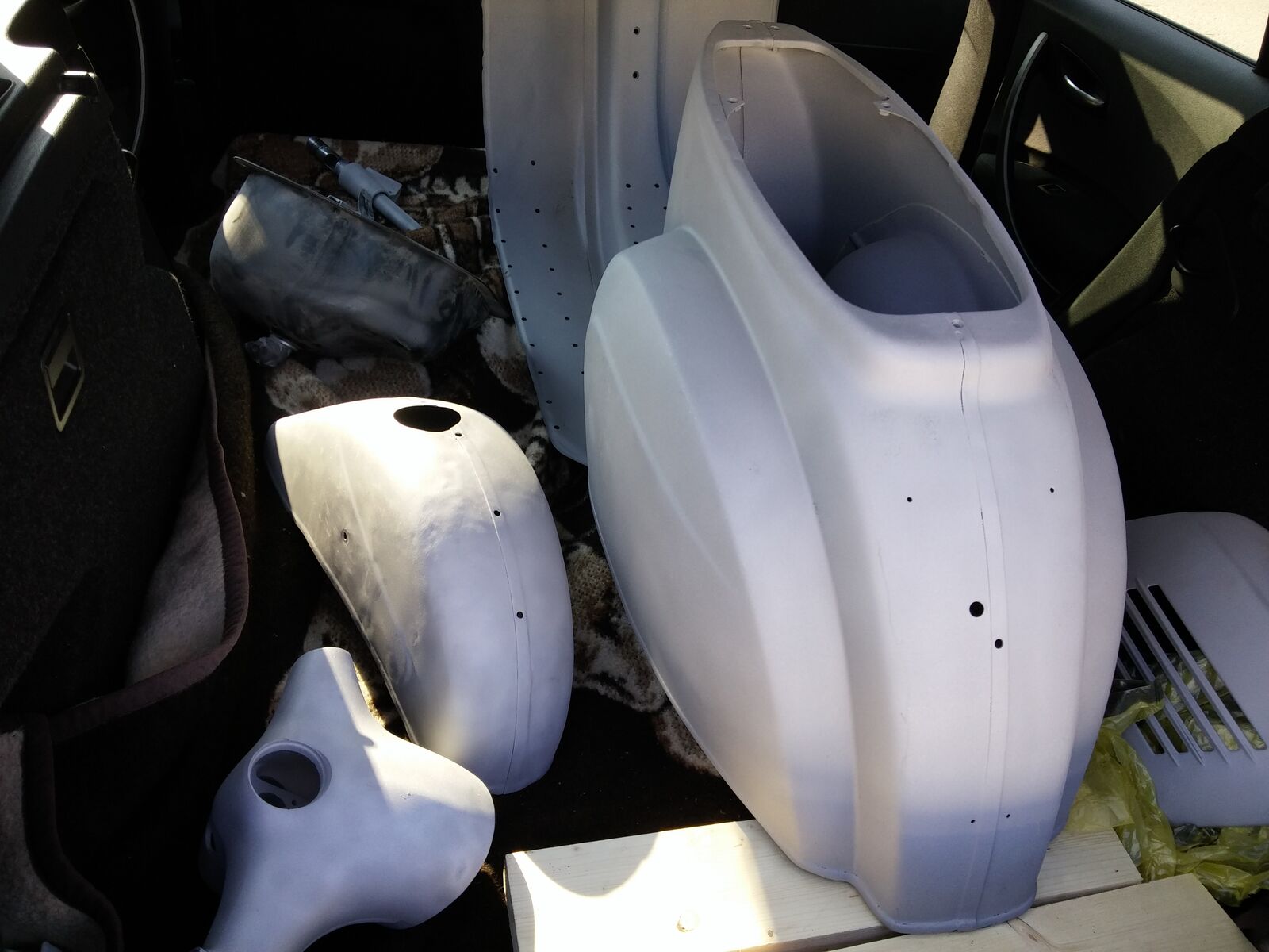

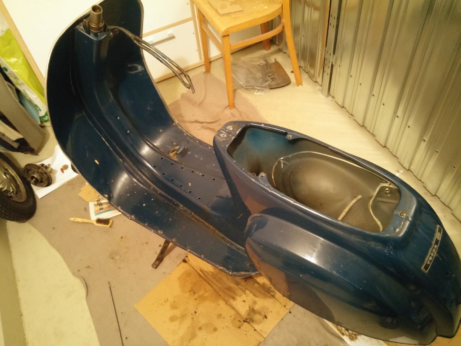

    ich melde mich auch mal wieder. Jetzt ist schon einige Zeit seit meinem letzten Eintrag vergangen, aber ich hab immer wieder an der Vespa geschraubt.
    Mal mehr, mal weniger.. ihr kennt das ja :D
    Hab das Ding vorhin vom Sandstrahlen abgeholt (120€) und jetzt ist der Roller beim Lackieren.
    Im Anhang sind vorher/nachher Bilder.
    Frage: Mir gefällt der "gerade" Vespa-Schriftzug nicht und ich möchte einen geschwungenen anbringen. Was würdet ihr empfehlen, um die Bohrungen zu schließen? Schweißen oder Spachteln?
    Danke und schöne Grüße
    Tobi

    sorry, aber die 120€ hättest du dir wirklich sparen können. wirklisch schade um den originalen Lack
    aber jeder wie er es mag
