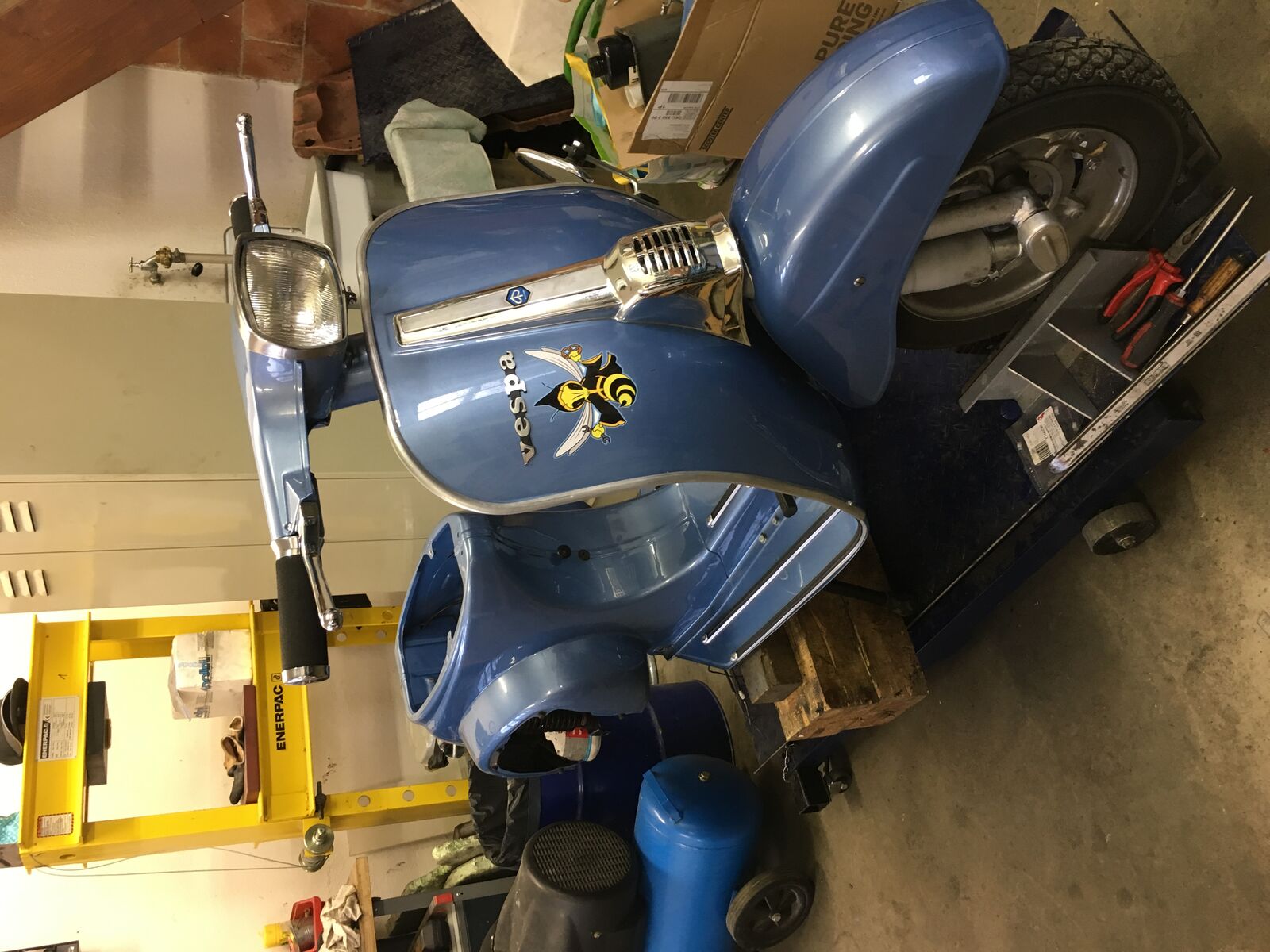

    Projekt "So muss eine Vespa laufen" gestartet. Danke an Markus Jung für die Hilfe beim Transport. Die nächsten Wochen wird die kleine mit der Hilfe von Andi komplett neu gemacht. Also Motor auf, alles überprüfen, ein paar neue Teile verbauen und ordentlich einstellen. Da die kleine seit Kauf, "in einer sehr kompetenten Fachwerkstatt", noch nicht richtig gelaufen ist muss der Aufwand sein. Nicht richtig gelaufen bedeutet, schlechtes Startverhalten wenn sie ein paar Tage gestanden ist bis hin zu zwei Klemmern. Also alles nicht lustig und einer Fachwerkstatt nicht angemessen. Werde die nächsten Wochen immer wieder mal berichten wie es weiter geht. In diesem Sinne euch allen eine schöne Woche und bis bald.
    Basti
    Gesendet von iPhone mit Tapatalk Pro

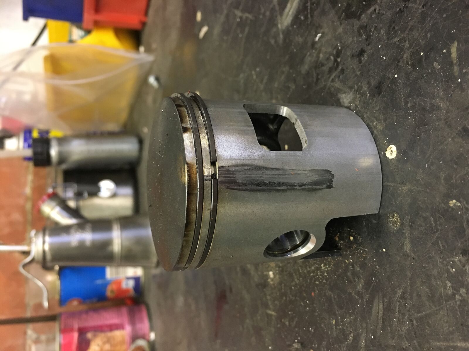

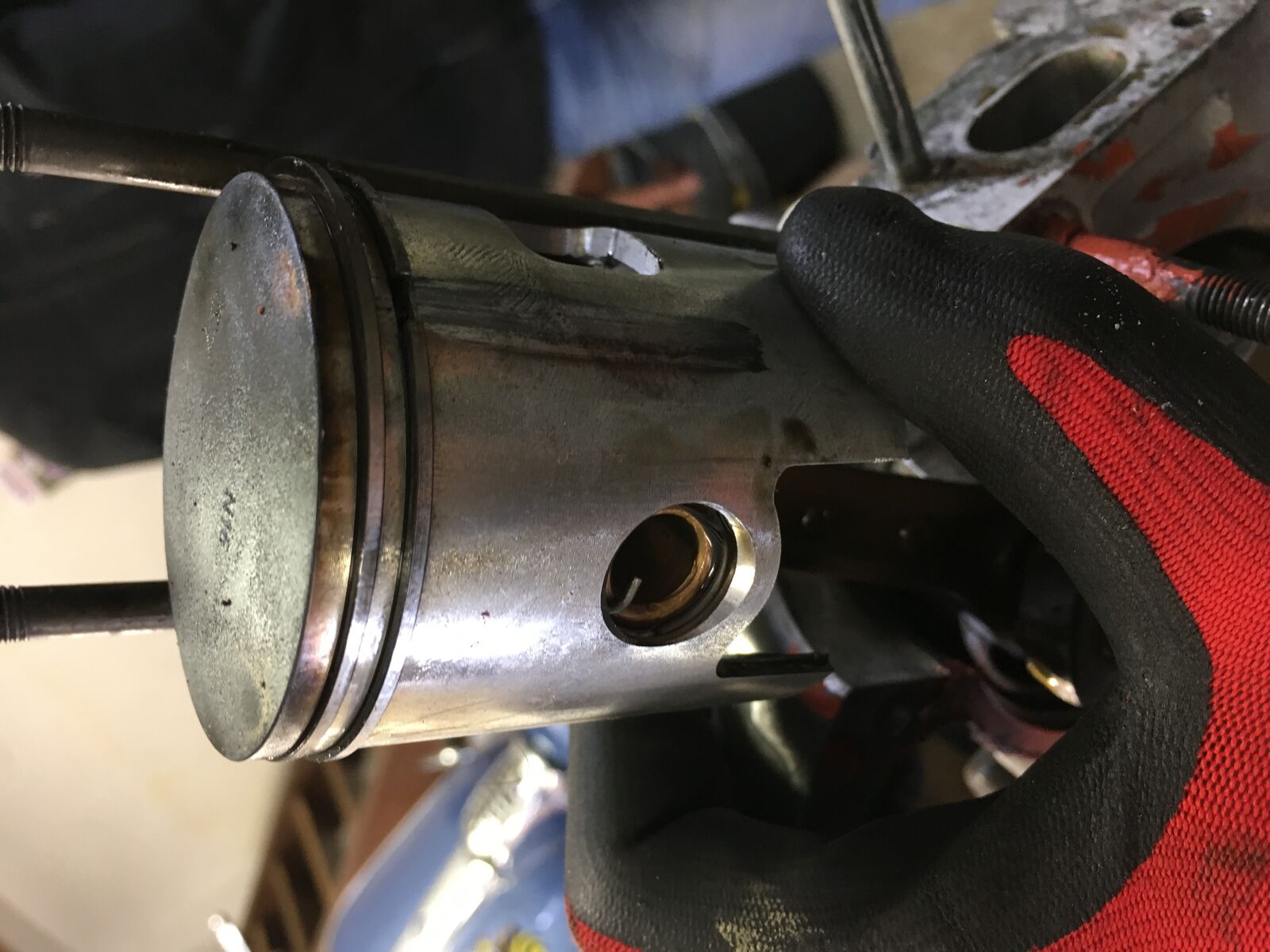

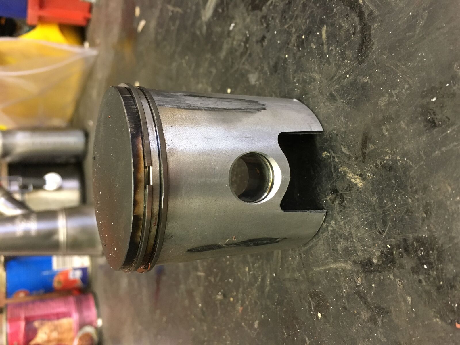

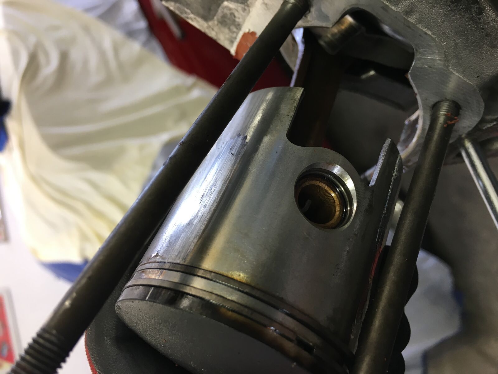

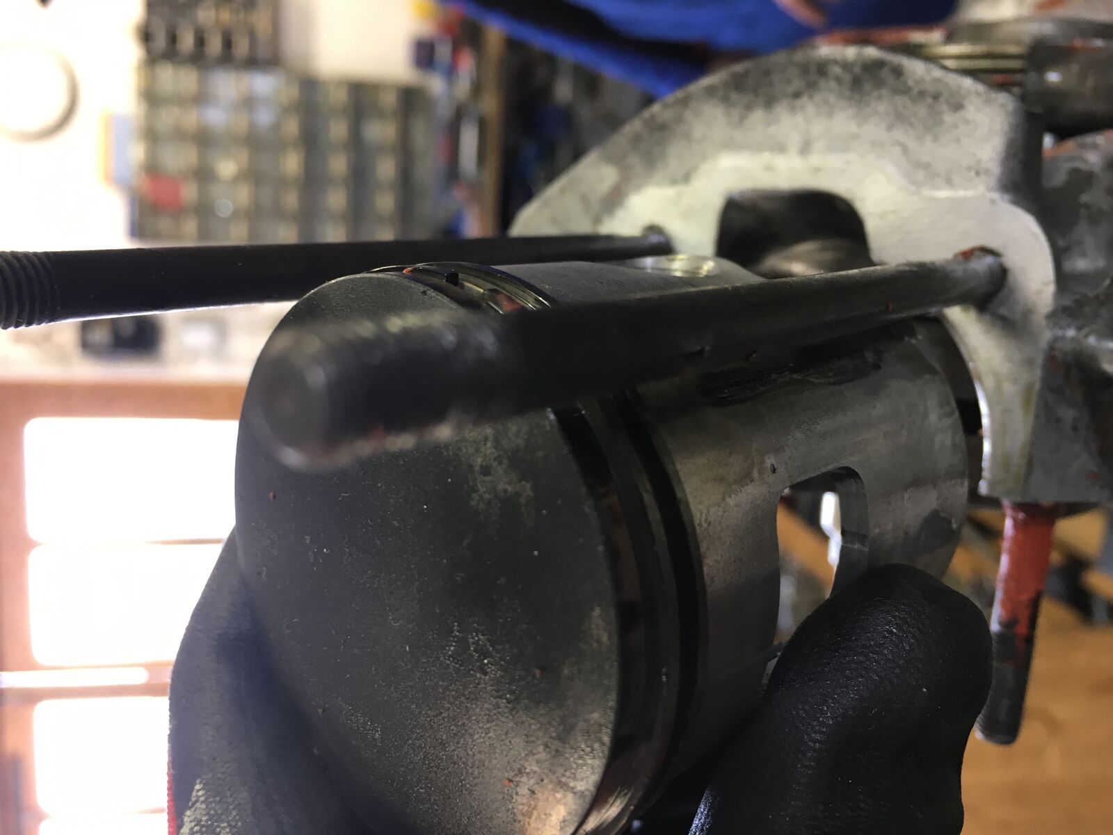

    Und weiter geht's mit dem Projekt "So muss eine Vespa laufen", gestern wurde der Motor entfernt und komplett zerlegt. In der Fachwerkstatt scheint ein Mechaniker mit sehr viel Kraft zu arbeiten. Sämtliche Schrauben wurden nicht mit einem Drehmomentschlüssel angezogen, sondern mit voller Kraft. Also so das wir Schwierigkeiten hatten die Schrauben zu lösen. Spannend wurde es beim Zylinder, hatte ja einen Klemmer beim Abrollern. Nach Rücksprache mit der Fachwerkstatt und dem Chef, wurde mir damals mitgeteilt dass dies an meiner Fahrweise liege. Er hat mich ja gesehen wie ich von seinem Laden weggefahren bin. Bin jetzt mal gespannt was er am Dienstag sagt. Auf den Bildern sieht man ganz klar, dass der Klemmer durch zu starkes anziehen der Stehbolzen entstanden ist. Never ending Story geht leider weiter. Ich werde berichten.

    Zitat von Dabehmi
    ...Auf den Bildern sieht man ganz klar, dass der Klemmer durch zu starkes anziehen der Stehbolzen entstanden ist. ...
    Diese Bilder würden mich - und vielleicht nicht nur mich - interessieren...

    • March 4, 2017 at 12:12

    und das passiert,wenn man die Stehbolzen zu fest anzieht? ?(
  • Dabehmi
    12
    447
    83
    V50 Special (Umbau auf 125ccm)
    keiner
    • March 4, 2017 at 13:24
    • #137
    Ja. Ist ein bekanntes Problem. Man sieht dann am Kolben und Zylinder genau bei den Stehbolzen die Riefen.

    Vielen Dank für die Fotos.
    Ich bin weiterhin unsicher, ob diese Klemmspuren eine Folge übermäßigen Anzugsmoments der Zylinderkopfmuttern sind, auch wenn sie im Bereich der Zuganker liegen.
