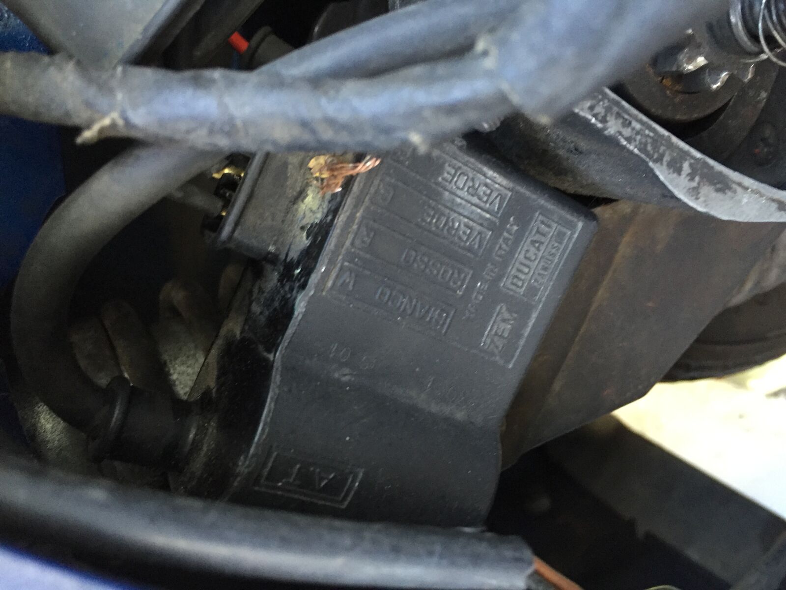

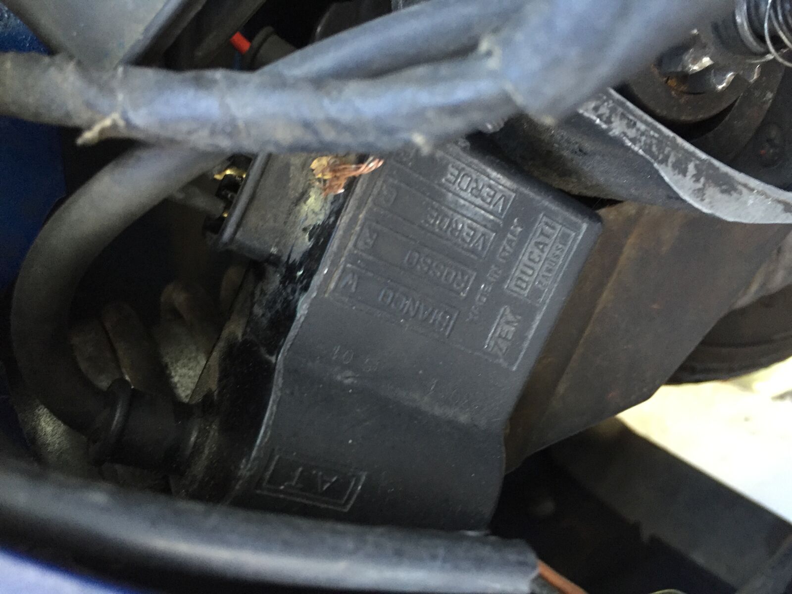

    ich habe alles probiert. Halbmondkeil habe ich gerade gestern neu eingebaut. Das mit der Masse scheint mir eine Lösung zu sein. Wie kann ich das überprüfen? Der Zündfunke ist blau und erscheint nur wenn ich die Kerze an blankes Metall halte.
    Dieses Teil meine ich:
    Das Massekabel was auf dem Foto noch ab ist habe ich mittlerweile angelötet und am Motorblock abgeklemmt.
    Ich habe einen Alukopf verbaut da ich einen DR75 eingebaut habe.
    Gruß Dennis
    3,205
    31,838
    5,706
    • March 27, 2016 at 13:30
    Ich nehme an " an - " geklemmt, und nicht " ab - " geklemmt ?
    Wenn alle Kabel da sind, wo sie hingehören, und auch guten Kontakt haben, geht die Fehlersuche weiter.
    Die Zündspule im Bild wäre dann mein nächster Verdächtiger.

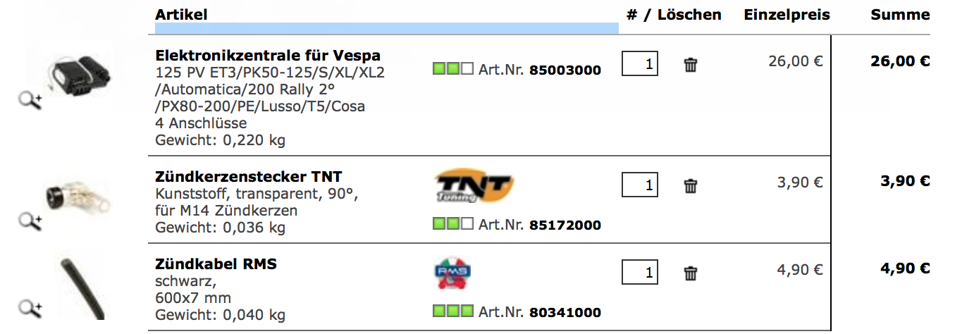

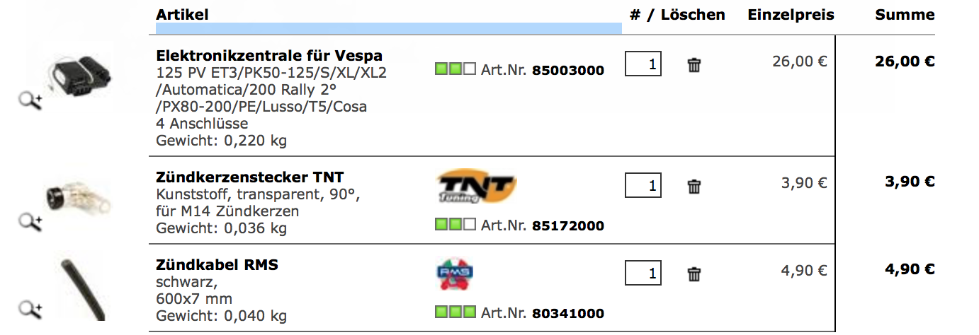

    Sind diese Teile richtig?
  • fgib
    222
    15,187
    2,890
    Burgwedel, Deutschland
    PK 50 XL1, PX80 Lusso
    Die Milden Jungs
    • March 27, 2016 at 14:36
    Passt, wird aber nicht lange halten als Reproteil.
    Da habe ich leider schon einige Probleme mit gehabt.
    Hol dir die hier, die sind gut gemacht und bekommst auch ohne Probleme ne Neue wenn irgendwann mal was mit ist.
    SIP unterstütze ich persönlich nicht mehr.
    Kerzenstecker und Kabel würde ich mir im KFZ Teile Handel holen, Die Preise bei SIP sind unverschämt.
