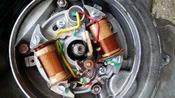

    • May 26, 2016 at 15:54
    • #27
    sieht eig gut aus

    Ja, soweit ja: Bis auf das fehlende Oel am Schmierfilz. Der heisst so, weil er schmieren soll. Trocken, wie er ist, kann der nichts schmieren. Ist das oben links die Serienmarkierung am Gehäuse ?
    Die ZGP sieht irgendwie ganz schon weit nach links gedreht aus .....
    Ist die fest verschraubt, oder hat sie sich evtl. gelöst und verdreht ?

    • May 26, 2016 at 16:14
    • #30
    Kann ihn ja neu schmieren aber eig. ist der schon noch fettig ;)
    Was für ne Markierung?
    Ja hatte die nur nach links mal testweise gedreht...ist jetzt wieder da wo sie hingehört.
    Ist fest verschraubt.

    • May 26, 2016 at 16:19
    • #31
    Auf Deinem Bild, so wie es dargestellt wird, etwa auf elf Uhr.

    Das Bild ist um 90Grad nach links gedreht seh ich gerade. Das ist die Serienmäßige Markierung für die Zündgrundplatte. Also in welcher Stellung man sie festschrauben sollte.
