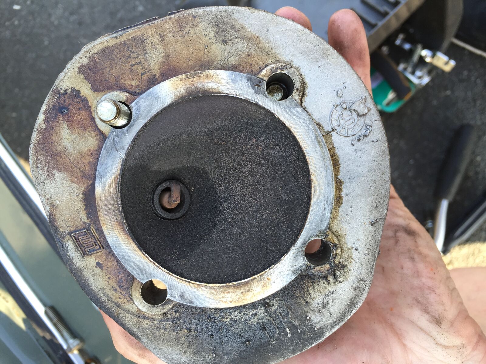

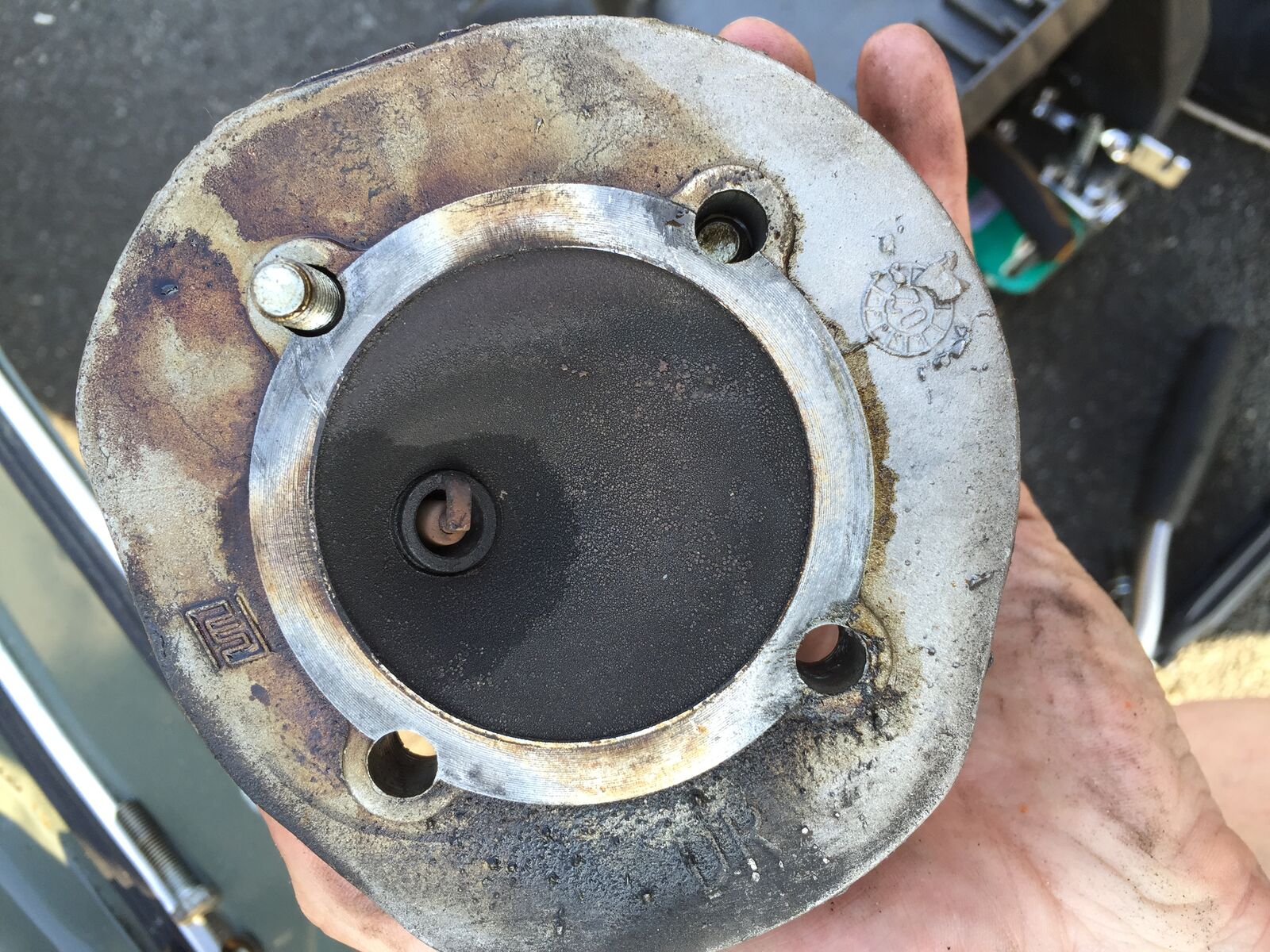

    Was sagen uns diese Bilder? Das doch nicht so gravierend oder ?(

  • Also für mich sieht die Zündkerze zu reh braun aus , also zu mager ...

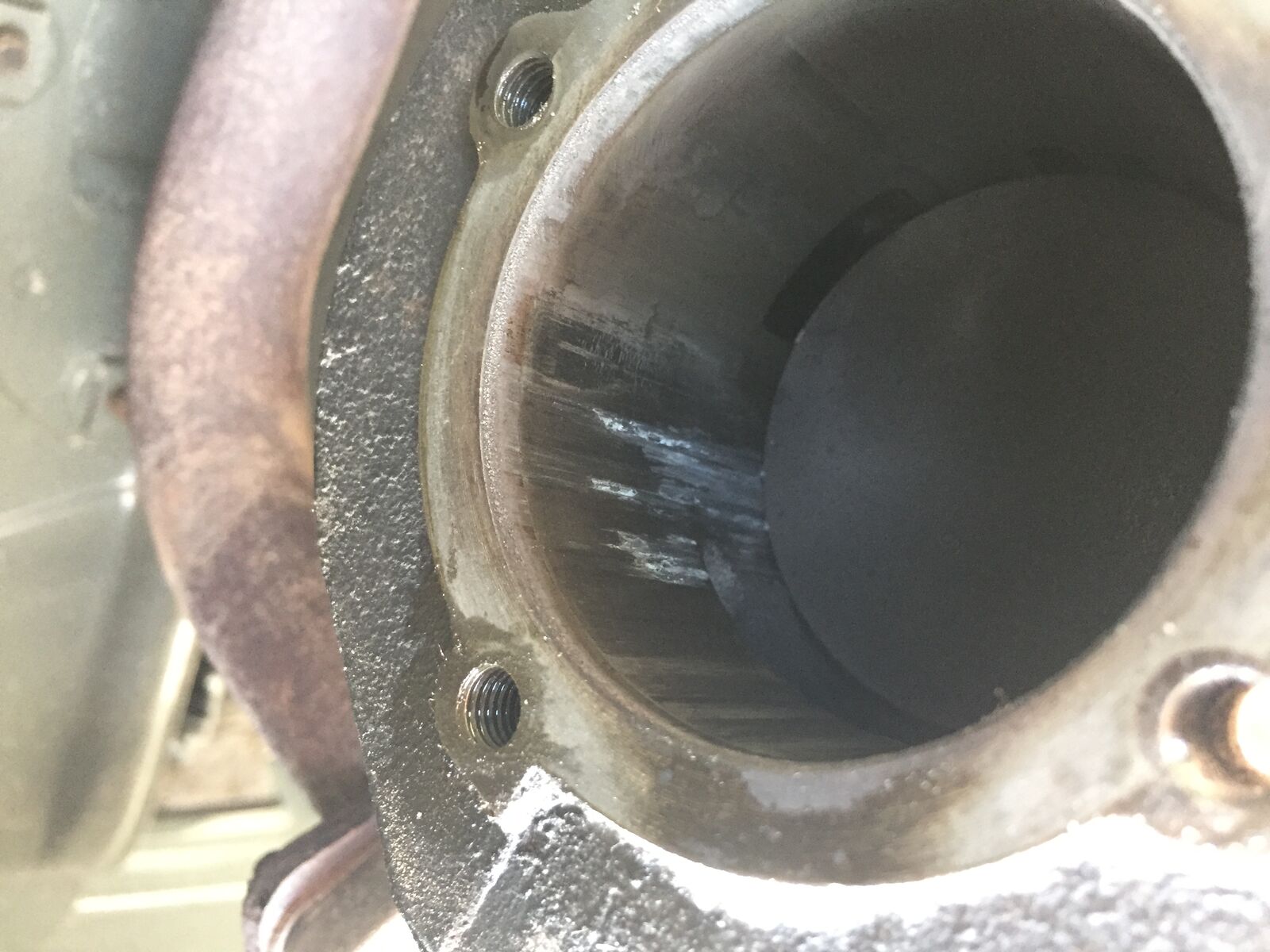

  • Der Zylinder sieht nicht sooooo gut aus, dürfte aber reparabel sein.
    Ich kann die Bilder irgendwie nicht öffnen.
    Der Knall dürfte von heiss gewordenem unverbranntem Gemisch aus dem Auspuff kommen.

  • Jar nischt ? Den Zylinder würde ich hohnen, Kolben nacharbeiten, dass die Ringer wieder passen, neue Kolbenringe rein und dann müsste das Vollgasmonster wieder laufen.
    Und die HD WÜRDE ICH GRÖSSER NEHMEN !

    1. Zylinder ab und Kolbenlaufbahn, Kolben und die Ringe begutachten. Bahn muss man nicht immer gleich hohnen lassen. Den Aluabrieb (wenn die Riefen nicht zu tief sind) kannst du auch mit Ätznatron (1:1 mit Wasser, billig in der Apotheke zu kaufen) rauslösen. Etwaige Kratzer oder leichte Riefen am Kolben waagerecht leicht wegfeilen. Gängigkeit der Kolbenringe prüfen (dürfen nicht klemmen). Klemmen die, mit einer Schlüsselfeile die Ringnut wieder fein machen.
    2. Sitz vom Polrad und den Keil prüfen.
    3. Beim Einbau des Zylinderkopfs sauber arbeiten (nicht zu fest anknallen und über Kreuz festziehen). Da sieht mir das nämlich mit dem Schmodder unten so aus, da er da rausgerotzt hat, was auch zu Falschluft und somit zu einem Klemmer führen kann.

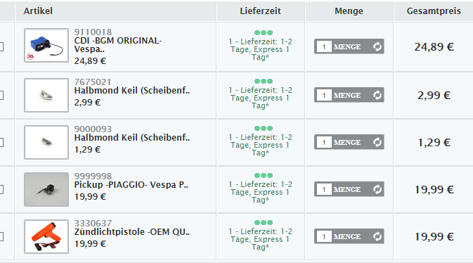

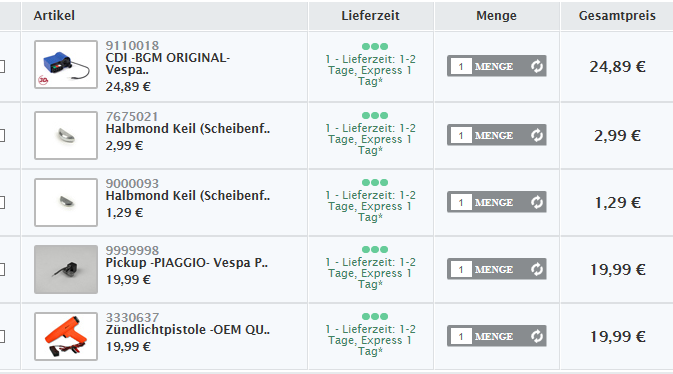

    Bitte noch mal eben Abgleichen ob das die richtigen Teile sind :
  • Ja bin mir bei den Keilen einfach nie sicher...und ob nun die CDI oder die in rot...da blickt ja keiner durch! Also ich auf jeden Fall nicht.
    Dann bestelle ich jetzt den bums und gut :thumbup:

    Man kann oberhalb des Auslass es am Zylinder hervorragend Aluminium ein gerieben in die Oberfläche der Trainerlaufbahn sehen. Das ist genau genommen ein Beweis dafür, dass jetzt in der ganz ordentlich gekämmt hat. Hier ist definitiv ein abziehen des Windes in die ziert, um den Schaden begutachten zu können.
    Ich gehe nicht davon aus, dass Der Zylinder ohne weiteres wieder laufen wird, wenn man nicht Hand an legt. Des weiteren glaube ich nicht das in aller erster Linie die Schuld an dem Klammer ist, viel mehr möglicherweise minderwertiges Öl, ein defekter pickup in (!!!) Eine defekte CD, und oder falsch läuft.
