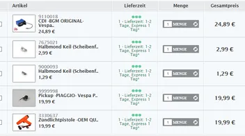

    Bitte noch mal eben Abgleichen ob das die richtigen Teile sind :
      • 32.39 kB
      • 673 × 374

    • June 7, 2016 at 13:21
    Kann man machen.

    • June 7, 2016 at 13:28
    Ja bin mir bei den Keilen einfach nie sicher...und ob nun die CDI oder die in rot...da blickt ja keiner durch! Also ich auf jeden Fall nicht.
    Dann bestelle ich jetzt den bums und gut :thumbup:
