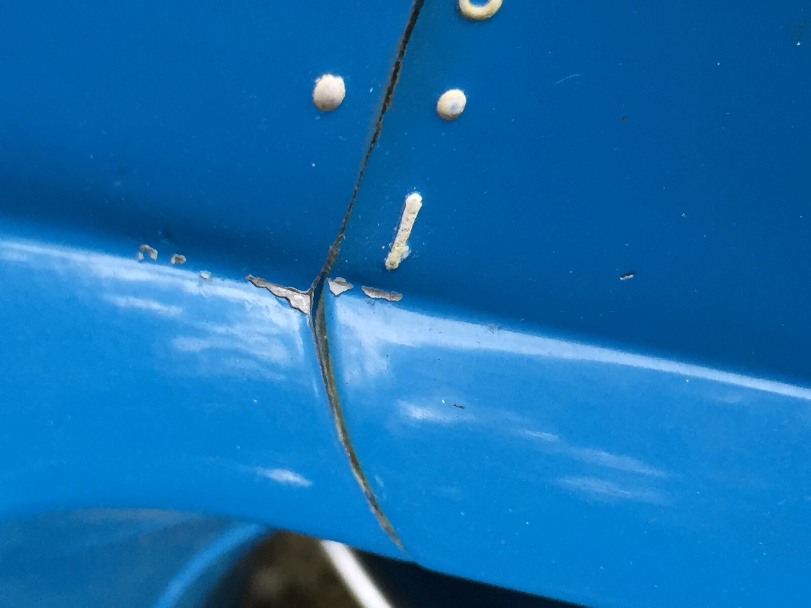

    Liebe Freunde,
    ich bin umgezogen und habe meine Vespas vom Umzugsunternehmen transportieren lassen. Angeblich war natürlich alles eingepackt und geschützt bla bla bla - in der Praxis aber ein riesiger Kratzer oder besser eine Abschürfung am Kotflügel vorne links an meiner V50 und wirklich zum heulen. ;( Bilder unten im Anhang.
    Zwei Fragen an Euch mit der Bitte um Hilfe.
    Erstens: Was tun?
    Die ganze V50 steht im 1978er O-Lack (402, Azurro Cina ?) da und sieht meiner Meinung nach insgesamt sehr sehr ordentlich aus (hat auch erst original 8.500 km).
    Ich glaube, es gäbe 3 Optionen: (1) nur die Stelle ausbessern, (2) ganzen Kotflügel lackieren, (3) mit Klarlack o.ä. konservieren und die Narbe mit Stolz tragen
    Meine Vermutung: (1) könnte zu sehr "gefrickelt" aussehen und ist vllt der Vespa nicht würdig, (2) wäre wahrscheinlich erstmal ein sichtbarer Farbunterschied zum Restroller und damit optisch und inhaltlich ja auch nicht mehr "O-Lack". Daher wahrscheinlich die Option 3.
    Was meint ihr:
    Hat jemand Erfahrung, wie groß der Unterschied zwischen dem neuen Lack und dem alten ist? Wie schnell gleicht sich das an? Was würdet Ihr tun?

    1. Klarlack schützt nicht vor Rost!
    Also fällt das schon mal raus. Da hilft z.B. Owatrol für die blanken Bereiche.
    2. Nachlackieren wird teuer und muss von jemandem mit viel Erfahrung gemacht werden, sonst sieht man es immer. Ist aber sicherlich die günstigste Variante wenn dich der Kratzer so stört.
    3. Neulackieren wegen sowas würde ich sicher nicht.
    Ich würde dann eher versuchen den Koti in Olack zu bekommen in der Farbe und den vorhanden nur konservieren. Glaube aber es wird ein langer und am Ende auch teurer Prozess einen Olack Koti in besserem Zustand zu bekommen.
    4. Stickertuning-> Ein Polini Sticker an dieser Stelle sieht nicht nur fesch aus, er macht den Roller insgesamt auch um 12,3 km/h schneller und bringt bis zu 3,15 PS an Mehrleistung zustande. Vorher ein bisschen grundierung drauf damit es nicht drunter rostet wäre sicher hilfreich.
    Mit diesen Optionen würde ich nachlackieren lassen wenn es die Versicherung bezahlt und dich stark stört oder konservieren und Sticker oder halt nix drüber wenn die nichts zahlen.

    Wird der Schaden denn überhaupt von der Versicherung der Spedition übernommen ?
    Oder stellen die sich jetzt an ?
    Ich würde dann nach Gutachten abrechnen lassen, den Schrammen ( da haben die sich übrigens echt Mühe gegeben !! )
    konservieren ( Ovatrol ) und damit Leben. Ist ja schließlich auch ein Lebensereignis für die Vespa gewesen.

    Schließe mich Volker PKXL2 an, wobei ich mich frage ob das wirklich O-Lack ist. Der Rand des Kratzers sieht aus als ob sich der Lack dabei angehoben hätte was ich eher bei neueren Lackschichten kenne. Meine Kratzer sehen immer anders aus.

    Bin jetzt auch kein olack Experte aber das sieht wirklich nach Lack auf wasser basis aus und der wurde früher nicht genommen. Wenn mich nicht alles täuscht hebt Wasserlack sich eher so ab, Nitrolack nicht.
    Mach mal ein paar mehr Bilder vom der ganzen vespa
