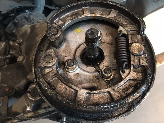

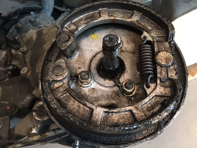

  • Ich habe jetzt das Hinterrad ab und die Bremstrommel runter.. Dort hat sich dann dieses Bild offenbart. Das heißt ich muss den Simmering (Wellendichtring) der Antriebswelle, welcher auf der Bremstrommel sitzt tauschen, oder:

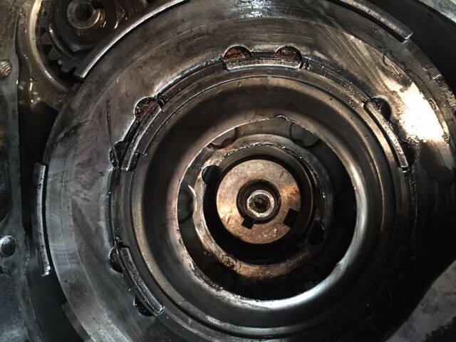

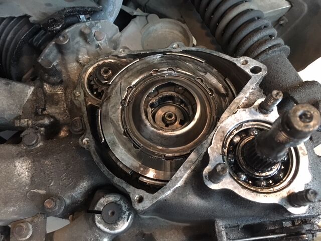

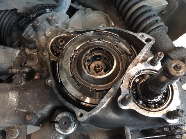

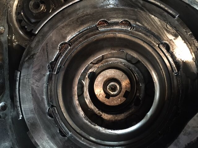

    Den Kupplungsdeckel hab ich jetzt auch auf und die Mutter auch schon gelöst. Allerdings komme ich ab jetzt nicht weiter, da ich keinen Kupplungsabzieher habe. An der Kupplung selbst sieht man das irgendwie ein Metallring gerissen ist - hab ihn mal hochgebogen um ihn besser sichtbar zu machen:
    Insgesamt habe ich das Gefühl alles sieht ziemlich ausgenudelt aus und dass alles so versifft ist mit Öl gibt mir auch kein so gutes Gefühl. Was meint ihr, was hier alles zu tauschen ist? Ein komplettes Spalten schaffe ich gerade nicht :(
  • Ich tendiere im Moment dazu die gesamte Kupplung gegen eine diese Newfren Kupplung mit vier Scheiben zu tauschen. Das sieht alles so fertig aus...

    - Simmering an der Bremstrommel

  • 4 Scheiben Kupplung nicht nötig , schwer einzustellen.
    Den Siri in der Trommel erneuern, ca 10 min.,
    Fertig
  • Ok, also ich bestelle eine komplett neue von Piaggio mit 3 Scheiben. Irgendwie ist der Kupplungskorb schon so richtig abgenutzt und ob ich jetzt diesen Kompressor, Die Beläge mit Federn, einen neuen Sicherungsring etc. bestellt oder 59€ ausgebe...
    Siri hab ich schon im Warenkorb, Halbmondkeil auch, Getriebeöl auch. Und natürlich den Kupplungsabzieher.
    Einmal editiert, zuletzt von blechdavid (July 4, 2016 at 19:40)
  • Wenn die Kulu da ist, diese möglichst vor dem Einbau komplett (da du sie ja nicht auseinandernehmen willst) in Getriebeöl einlegen. Wenn die da sonst so "trocken" reinkommt, könnten die Beläge nach der ersten Fahrt gleich wieder Fatze sein.
