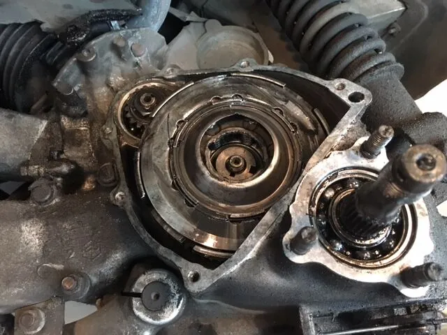

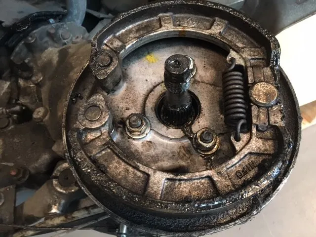

    Ich habe jetzt das Hinterrad ab und die [lexicon='Bremstrommel',''][/lexicon] runter.. Dort hat sich dann dieses Bild offenbart. Das heißt ich muss den Simmering (Wellendichtring) der Antriebswelle, welcher auf der [lexicon='Bremstrommel',''][/lexicon] sitzt tauschen, oder:

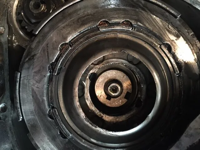

    Den Kupplungsdeckel hab ich jetzt auch auf und die Mutter auch schon gelöst. Allerdings komme ich ab jetzt nicht weiter, da ich keinen Kupplungsabzieher habe. An der Kupplung selbst sieht man das irgendwie ein Metallring gerissen ist - hab ihn mal hochgebogen um ihn besser sichtbar zu machen:
    Insgesamt habe ich das Gefühl alles sieht ziemlich ausgenudelt aus und dass alles so versifft ist mit Öl gibt mir auch kein so gutes Gefühl. Was meint ihr, was hier alles zu tauschen ist? Ein komplettes Spalten schaffe ich gerade nicht :(

    Ich tendiere im Moment dazu die gesamte Kupplung gegen eine diese Newfren Kupplung mit vier Scheiben zu tauschen. Das sieht alles so fertig aus...
    Ich würde also folgendes tauschen:
    - Kupplung komplett gegen Newfren mit vier Scheiben (vielleicht ist das Thema dann auch geklärt, dass mir der 3 Gang bei höheren Drehzahlen rausrutscht auch geklärt...)
    - Simmering an der [lexicon='Bremstrommel',''][/lexicon]
    - Dichtung der Bremsankerplatte und des Kupplungsdeckels
    - Bremsbeläge
    Ob dann das eigentliche Problem geklärt ist sei mal dahingestellt...

    4 Scheiben Kupplung nicht nötig , schwer einzustellen.
    Den Siri in der Trommel erneuern, ca 10 min.,
    Fertig

    Ok, also ich bestelle eine komplett neue von Piaggio mit 3 Scheiben. Irgendwie ist der Kupplungskorb schon so richtig abgenutzt und ob ich jetzt diesen Kompressor, Die Beläge mit Federn, einen neuen Sicherungsring etc. bestellt oder 59€ ausgebe...
    Siri hab ich schon im Warenkorb, Halbmondkeil auch, Getriebeöl auch. Und natürlich den Kupplungsabzieher.
