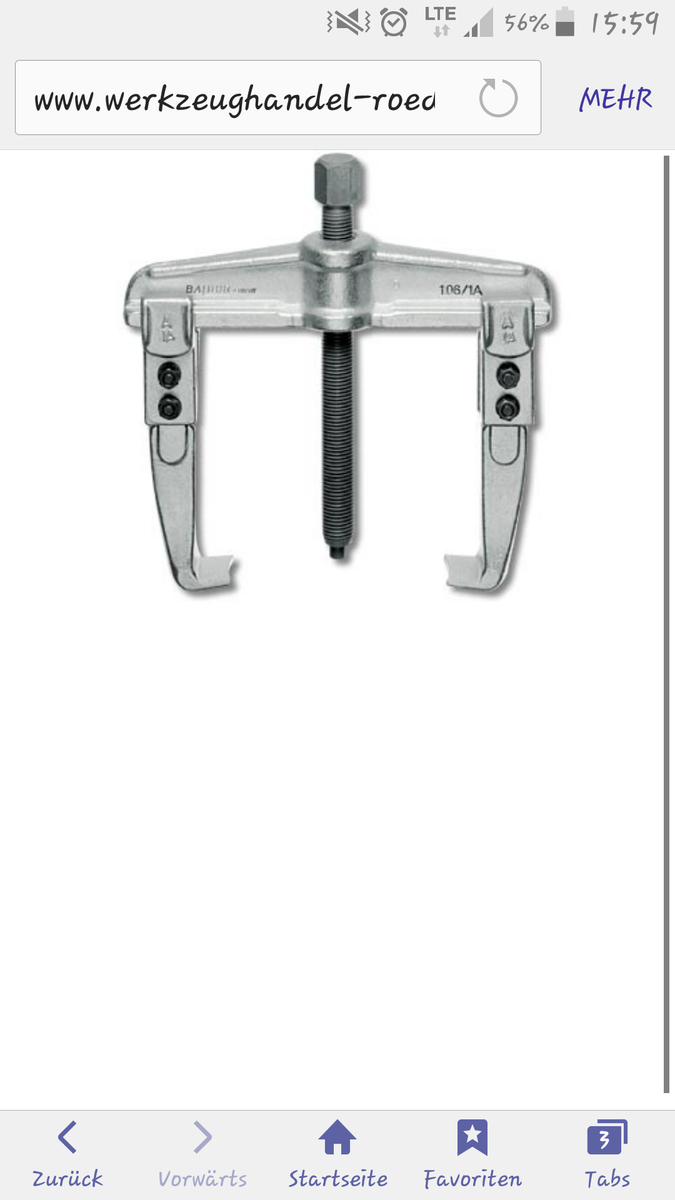

    • June 15, 2016 at 15:59
    doch mit einem abziehen !
    Denn hat jede gute Autowerkstatt rumliegen

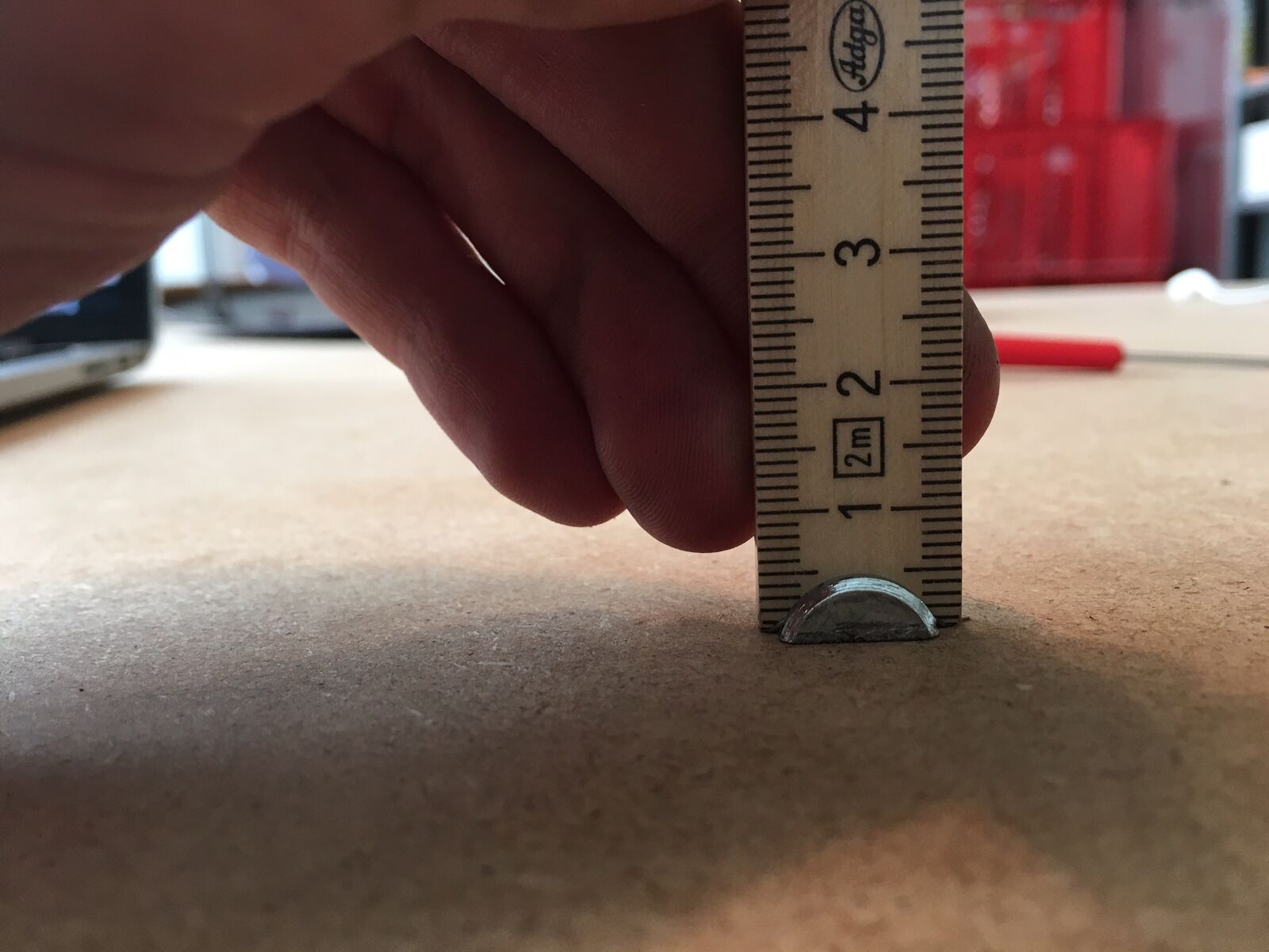

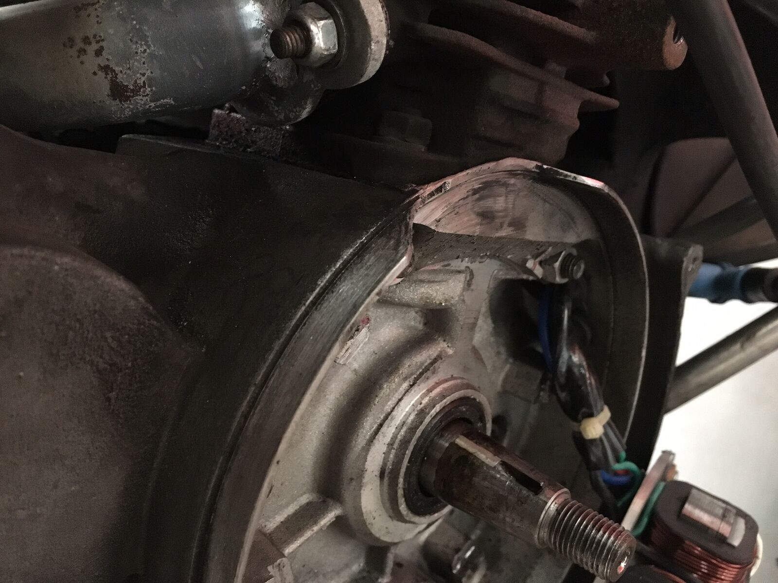

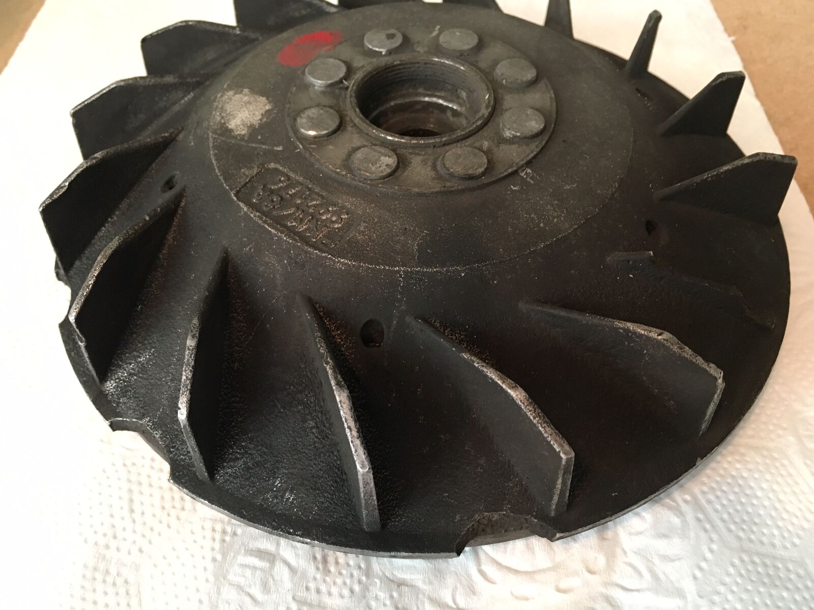

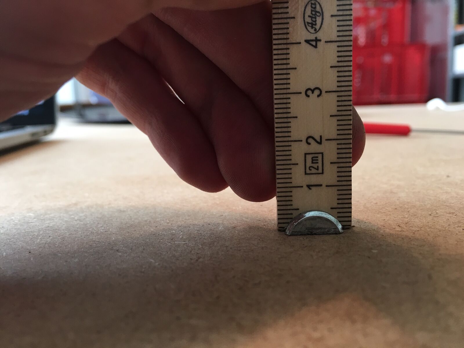

    Jetzt habe ich das Polrad abgezogen (Danke an die Werkstatt nebenan) und da sieht es insgesamt irgendwie alles recht wild aus. Ihr könnt euch ja mal die Bilder anschauen. Das Lüfterrad ist irgendwie total demoliert. Ich weiß nicht wie das gekommen ist oder kommen kann? Auch dort, wo die Zündgrundplatte befestigt ist, ist oben etwas vom Metall abgebrochen... Ich verstehe nicht wie das alles kommt.
    Den besagten Halbmondkeil habe ich ausgebaut. Er sieht etwas lädiert aus. Könnte es daran gelegen haben? Ich habe leider keine hier und muss erst schauen wo ich möglichst schnell welche herbekomme...

    Dafür brauche ich eine Blitzpistole; oder? Nichts markiert. Hab jetzt mal ein neues Lüfterrad und Halbmondkeil bestellt..

    Wäre eh sinnvoll mit neuem Lüfterrad. Ja, du brauchst eine Blitzpistole.

    Die Schäden am Lüfterrad können unter anderem daher kommen, wenn man mit einem Werkstattabzieher versucht,
    das meist fest sitzende Lüfterrad abzubauen :thumbdown:
    Um so ein Rad abzuziehen, gibt es spezielle, billigere Abzieher.
    Den hättest Du Dir gleich mitbestellen sollen ...
    Der Halbmondkeil sieht noch gut aus. Der hält nicht wirklich was, der dient nur der Fixierung auf der Welle.
    Gehalten wird das Ganze durch den Konus.

    Was mich irritiert ist vor allem dass auch ein Teil des Gehäuses, welches am Motor dran ist scheinbar abgebrochen ist. Ich verstehe nicht was der Vorbesitzer da aufgeführt hat; da müssen ja unglaubliche Kräfte gewirkt haben... Naja.
    Also Montag kommt das neue Lüfterrad und der Halbmondkeil. Das würde ich dann alles wieder zusammenbauen und die Zündung trotzdem mal versuchen neu einzustellen, da ja irgendwie die Ursache für das Anfangsproblem eher noch nicht zu erkennen ist?! Also, dass sie nicht startet bzw. nur sehr unregelmäßig..

    • June 17, 2016 at 07:37
    Das sieht irgendwie auch nachgeschliffen aus.
    In dem Bereich sitzt normalerweise die Markierung am Gehäuse, um die Zündgrundplatte da hin zu stellen. Kann m an aber auch so
    hinbekommen.
