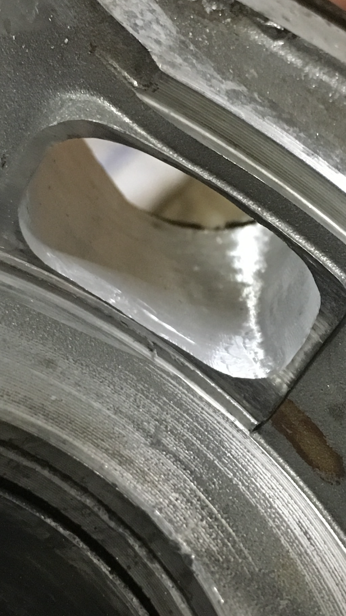

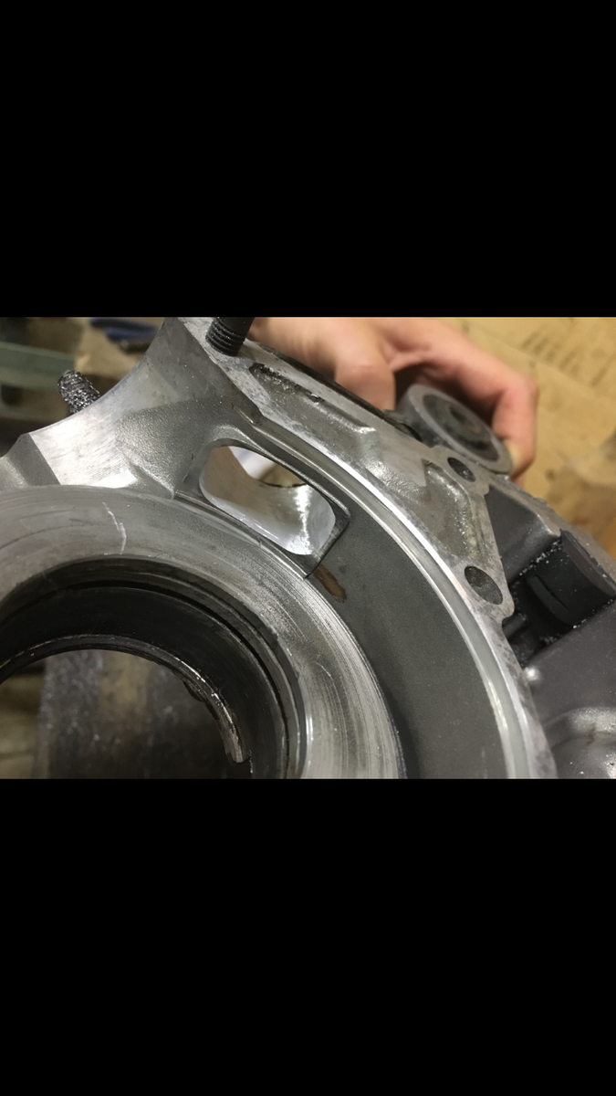

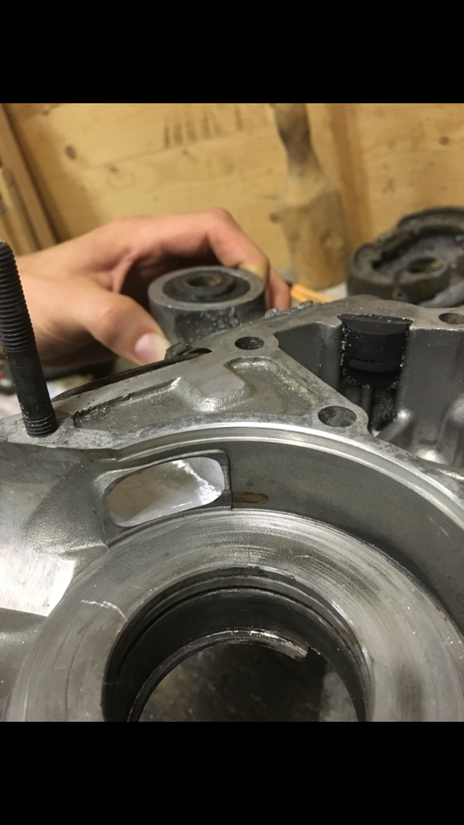

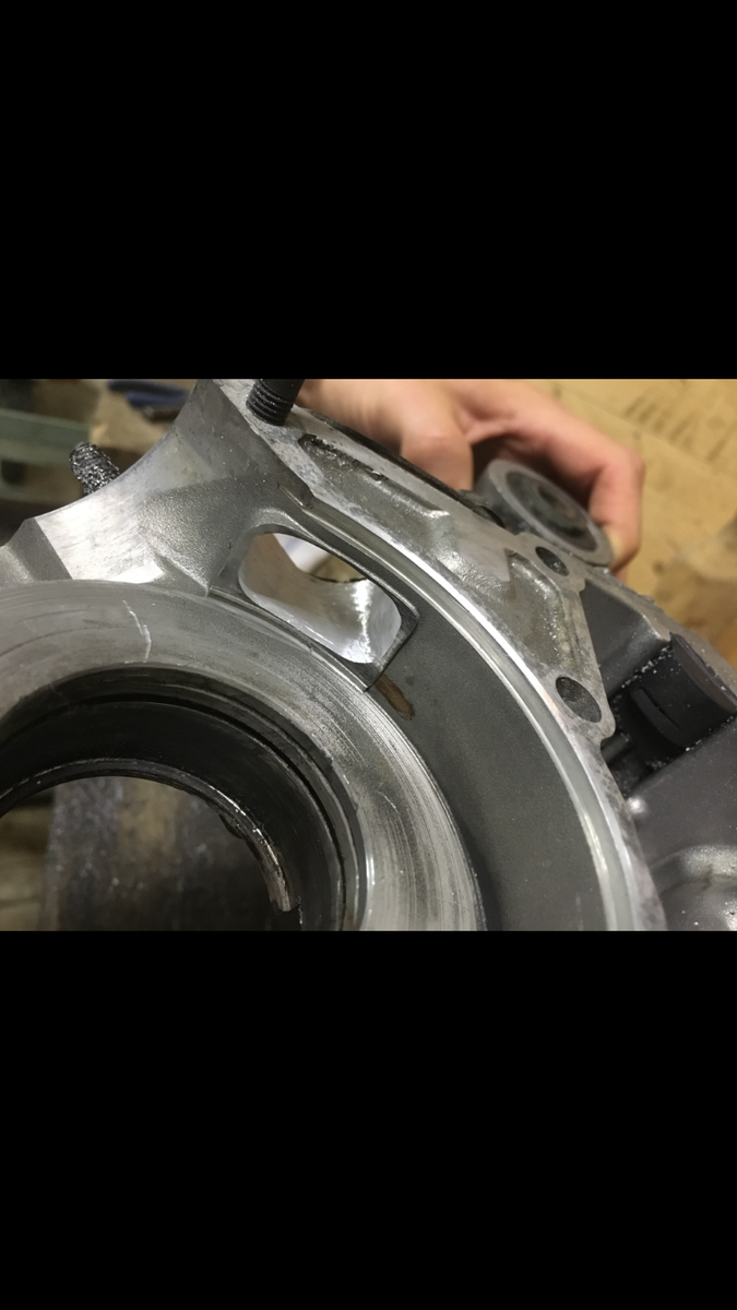

    Hi, ich baue gerade meine Pk 50 XL auf 102 ccm um... Nun habe ich den Drehschieber gefräst und habe jetzt auf einmal meine Zweifel ob das nicht zu viel des guten war...
    Ich habe einfach geguckt wo leichte "Kratzspuren" von der Welle sind und habe dort etwa 1 mm bis 2 mm von diesen "Kratzspuren" stehen lassen in dem Glauben das dieser dann noch ausreichend dichtet...
    Wie bewertet ihr was ihr auf meinem Drehschieberbild seht?

    Meine Meinung: Vor allem auf den langen Seiten viel zu weit gefräst. Miss mal die Breite der Steuerwange der KW und die Weite - ich befürchte, dass es da überhaupt keine Überdeckung mehr gibt.
    Wenn es noch eine Überdeckung geben sollte, würde ich das primärseitige Lager einsetzen, die KW einstecken und testen, ob der Drehschieber noch schließt...

    Ich habe gerade die beiden Blockhälften zusammengesetzt... es sieht so aus als ob auf einer Seite eine Haaresbreite Luft ist und der Schieber nicht mehr ganz schlißet, dies könnte sich aber nochmals ändern wenn der Block zusammengeschraubt wird...
    Wäre es möglich am Schieber Blei aufzulöten? damit er wieder sicher schließt? oder UHU Endfest^^?

    Habe mich entschieden doch keine Kaltmetall-pfuscherei zu veranstalten.
    Würdet ihr direkt einen 24er MembranAnsaugstutzen verbauen mit entsprechendem Vergaser?
    Ich habe jetzt einen 20.20 Dollorto rumliegen...

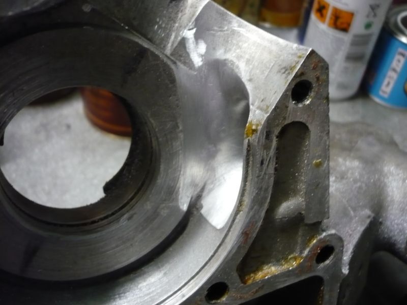

    Bevor ich wieder übertreibe beim Fräsen die Frage wie weite darf ich nun Fräsen für den Membran-umbau?
    Natürlich warte ich ab bis ich einen Stutzen habe, zeichne die Fläche auf usw.
    Und Innen entferne ich dann die gesamte Drehschieberfläche? Kann ich wie auf dem beigefügten Bild einfach einen dicken Kanal für das Gemisch rausfräsen?

    Ich würde, ganz ehrlich, erst einmal die Kurbelwelle trocken verbauen, und mit dem primäre Ziel auf der Kupplungsseite festschrauben. Dann kannst du auch sehen, ob der Drehschieber überhaupt noch ausgefressen muss. Entgegen hiesiger Foren Meinung, ist es völlig ausreichen, dass der Drehschieber eine Reste Dichtfläche von einem Viertel Millimeter hat. Wenn ich du wäre, würde ich versuchen für dieses Zylinderkit auf einen Membranansauger zu verzichten.
    Die Fresse Rai ist auf dem Bild übrigens nicht ganz optimal. Durch die Drehrichtung der Kurbelwelle ist es wichtiger den Gemisch Strom nach unten in den Boden der Kurve) richten, als diesen Blödsinn mit dem seitlich nach oben Fräsen. Nebenbei wird dabei das Gehäuse auch weniger geschwächt also es das so wie auf dem Bild gefräst würde.

    • June 20, 2016 at 12:36
    Danke für die Ratschläge!
    Genauso hab ich es gemacht, Öltest schlecht! lief direkt raus die Suppe. Muss wohl eine Membran her.

    foto bitte mit verbauter kurbelwelle vom spalt!

    Jetzt ist es zu spät, Drehschieber ist weg... Gut das ich jetzt auch nich mehr erfahren werde ob dieser evtl. doch noch zu reparieren gewesen wäre, man konnte aber durch einen kleinen spalt durchgucken (in zusammengeschraubtem Zustand).
