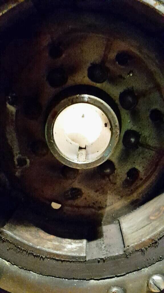

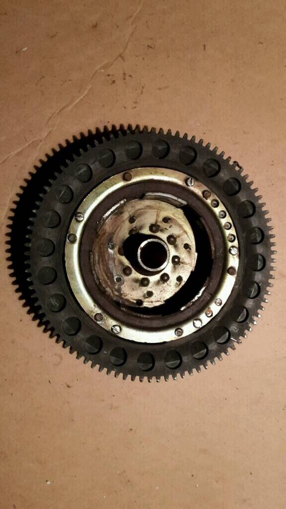

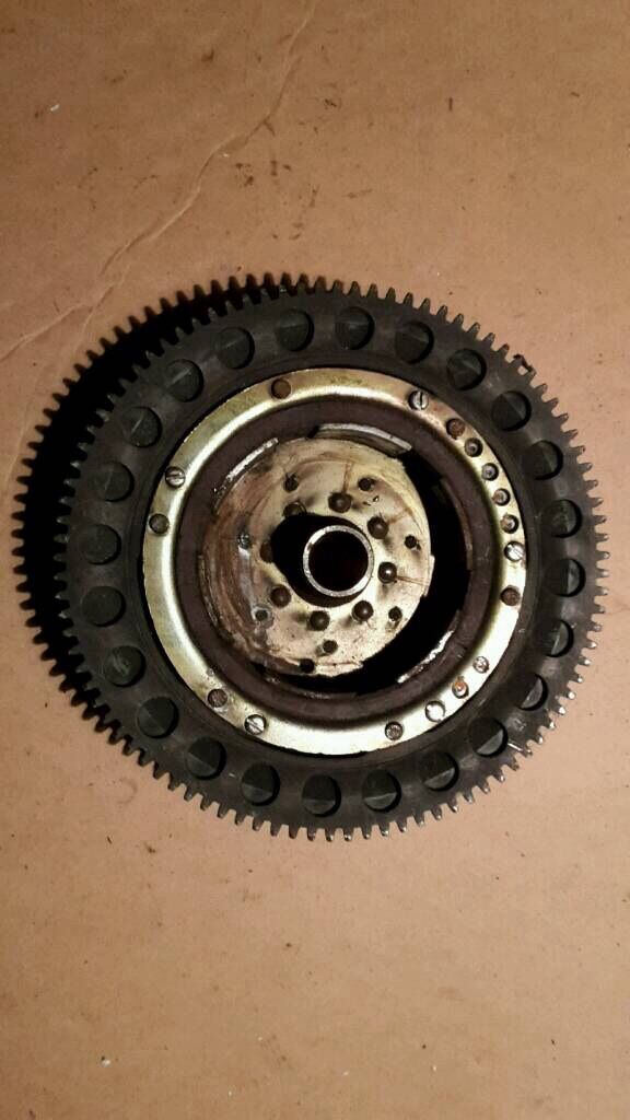

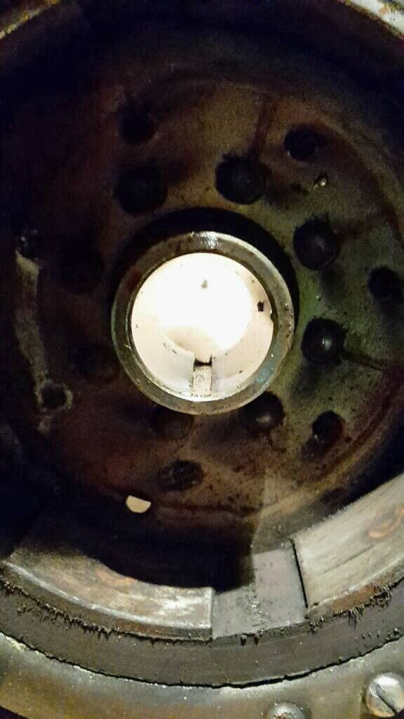

    Moin, es kann an lose Nieten am Polrad liegen.
    Kommt bei der Automatik öfters vor, hatte das schon bei 2 Vespa Automatik.
    Diese Nieten kann bzw. sollte man unter Berücksichtigung der Auswuchtung gleichmäßig schweißen. So hält sich die Unwucht gering.

    Ich zieh das Polrad nochmal ab und schaue mir genau die Nieten an. Hatte das Polrad erst vor paar Tagen unten, und meine das ich nichts gesehen habe.
    Meld mich wieder wenn ich das nochmal kontrolliert habe, wobei es schon ein massives schlagen mit warmen Motor ist.

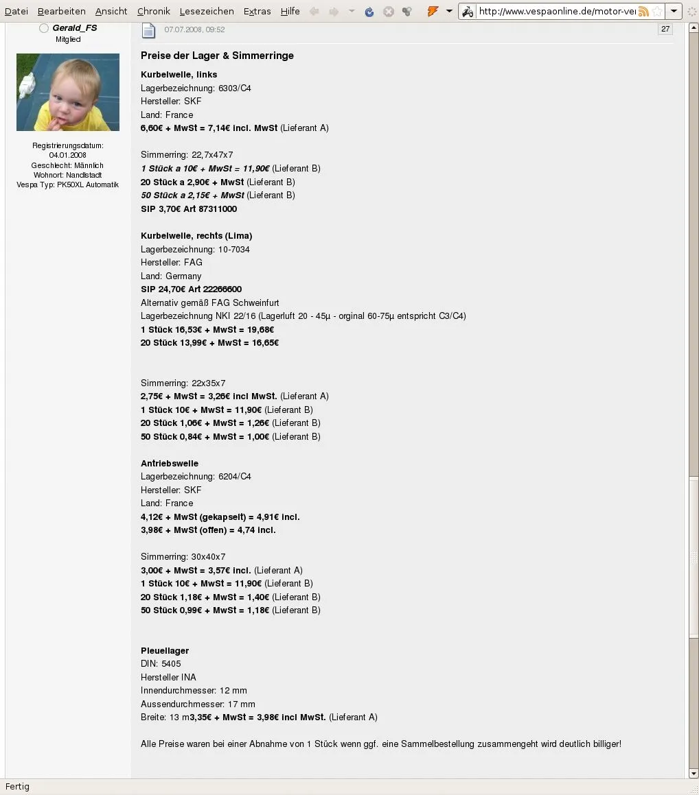

    habe ich bei Scooter Center dieses Revisions-Set gefunden,
    allerdings ist das für eine PK50 Schalt Vespa, passen da die meisten Teile?
    http://www.scooter-center.com/de/product/7672433/Motorrevisions+Set+PIAGGIO+Vespa+PK50+S+PK50+XL?meta=7672433*scd_ALL_de*s2048026234336*Motorrevisions%20pk50%20*1*1*1*16
    oder doch lieber den Lagersatz + Dichtsatz + Wellendichtringsatz von SIP ?
    VG

    Da gibts auch kein Set. Und auch keine Liste, was du brauchst. Ganz einfach weil keiner sowas fährt.
    Musst du Zerlegen und messen/Nach Nummern auf den Lagern etc bestellen.

    Zitat von fgib
    da passt garnix.
    das habe ich vor Jahren hier im Forum gefunden.

    coole sache. hatte bezüglich dem Lagersatz von SIP gefragt, weil da dabei steht passend für VA52T
    ich vergleich mal den Lagersatz von SIP mit deiner Liste. Dachte nur den hätte schon mal einer mit automatik bestellt.

    Am Polrad sind alle Nieten dran und nicht lose.
