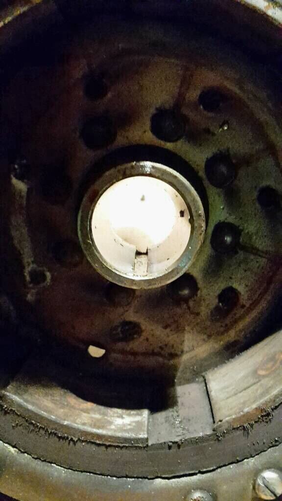

  • Moin, es kann an lose Nieten am Polrad liegen.
    Kommt bei der Automatik öfters vor, hatte das schon bei 2 Vespa Automatik.
    Diese Nieten kann bzw. sollte man unter Berücksichtigung der Auswuchtung gleichmäßig schweißen. So hält sich die Unwucht gering.
    Achja mag meine Automaten auch sehr.
    Gruß Markus
    Einmal editiert, zuletzt von Chinanski ()
  • Hallo Markus,
    Danke schon mal für deine Antwort.
    Ich zieh das Polrad nochmal ab und schaue mir genau die Nieten an. Hatte das Polrad erst vor paar Tagen unten, und meine das ich nichts gesehen habe.
    Meld mich wieder wenn ich das nochmal kontrolliert habe, wobei es schon ein massives schlagen mit warmen Motor ist.
    VG
    Gordon

  • Habe das identische Problem, jedoch bereits bei kaltem Motor. Als ich letztens meine ZGP reparieren musste, ist mir aufgefallen, dass tatsächlich zwei Nieten des Polrades abgeschlagen sind.
    Liegt es lediglich daran ?
    Liebe Grüße
    Joe
  • Hört sich für mich an wie ein Schleifen. Was hast du eigentlich für ein geiles Standgas?
    Ich würde mir tatsächlich erstmal die Nieten ansehen .

    Werde mir auf alle Fälle die Nieten nochmal ansehen, wobei ich das Polrad wirklich erst vor einer Woche unten hatte, bezüglich Vario reinigen und Halbmondkeil Kontrolle. Aber lieber 10mal Polrad ab, als komplett zerlegen.
    Ja das standgas ist wirklich cool, weiter runter geht auch nicht.
    @joe
    Und diese abgeschlagen Nieten haben wirklich bei dir auch so ein massives hämmerndes Schlagen verursacht? Hast du die Nieten auch irgendwo gefunden, lagen die dann in der ZGP herum? Und warum sollte das Polrad so krass schlagen,wenn alle anderen Nieten noch richtig fest sind? Ist das Geräusch bei dir jetzt weg?

  • Hallo zusammen,
    also ich bin jetzt mit meinem Latain am Ende, wo dieses schlagen herkommt.
    Am Polrad sind alle Nieten dran und nicht lose.
    Motor habe ich bis auf das Getriebe offen,
    Kolben und Zylinder sind original und in einem einwandfreien Zustand, keine kratzer oder riefen,
    Kurbelwelle hat radial kein Spiel, axial vielleicht 0,5 bis 1 mm Spiel, macht auch einen einwandfreien Zustand,
    wenn mann die Kurbelwelle einseitig in ein Gehäuselager steckt ist bisschen Spiel vorhanden,
    also man kan die KuWe ein bisschen nackeln, aber denke das dass normales Lagerspiel ist.
    Oilpumpe war total mit Oilschlamm versifft.
    Kann es sein das dass schlagen von einer minimal verstellten Zündung kommt?
    Oder vom Getriebe die Welle auf der die Kupplung außen sitzt?
    Ansonsten wenn keiner noch eine Idee hat, würde ich jetzt das ding wieder zusammen schrauben,
    mit neuen Kurbelwellenlagern und Dichtungen.
    Auf der Lichtmaschinen Seite sitzt ein KuWe Nadellager drinne mit der Aufschrift FAG Germany, keine Ahnung ob das dass original ist?
    Ich konnte auch niergendwo schleifspuren oder spuren des schlagens erkennen.
    VG
    Gordon
    PS: Wenn das schlagen so massiv und anders ist als im kalten Motor Zustand, dann lässt das doch auf ein Lagerspiel schliesen,
    was sich unter wärme ausdehnung vergößert oder ???
    3 Mal editiert, zuletzt von HerrAnders ()
