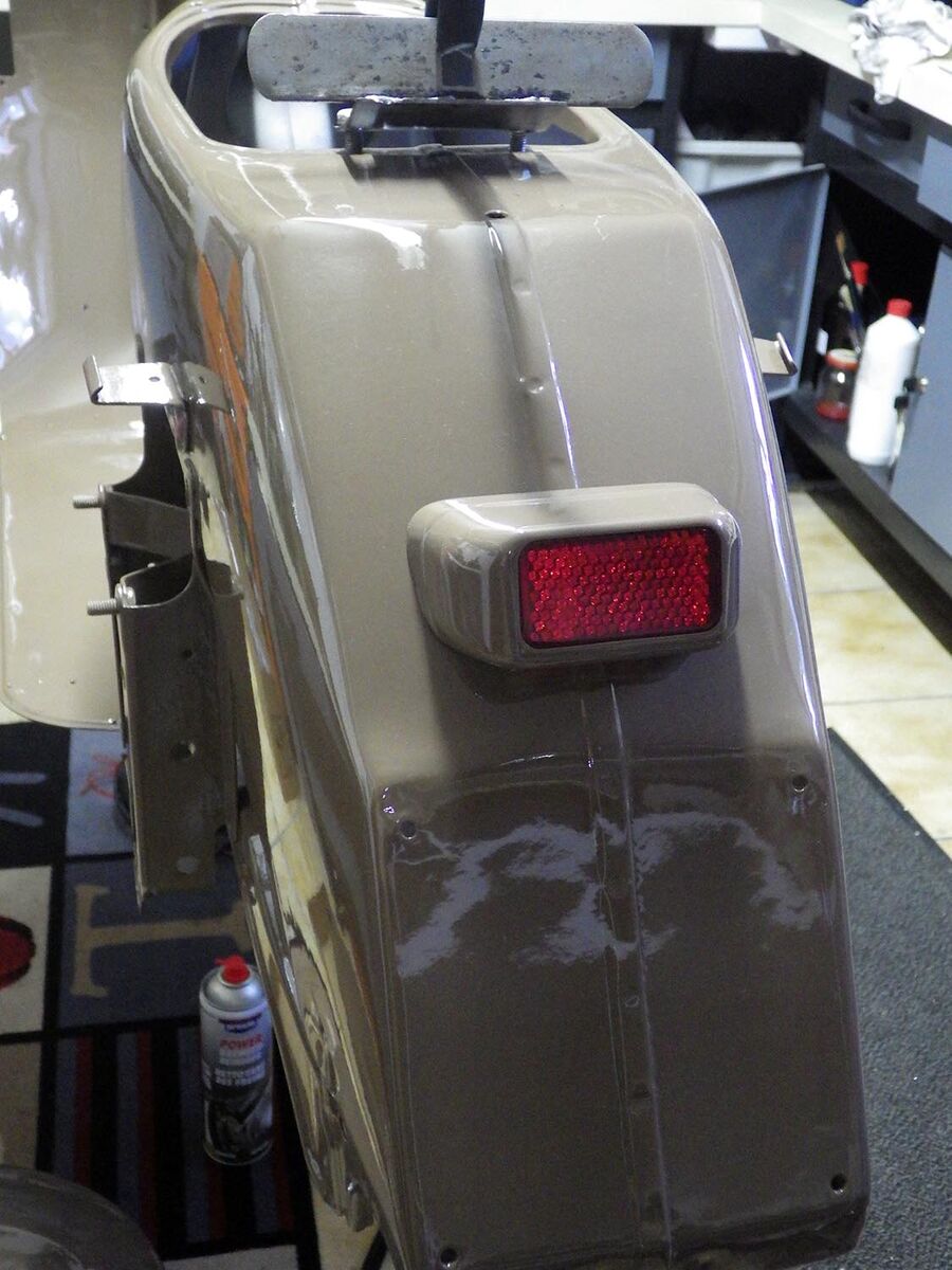

    Frustration pur.... ?(

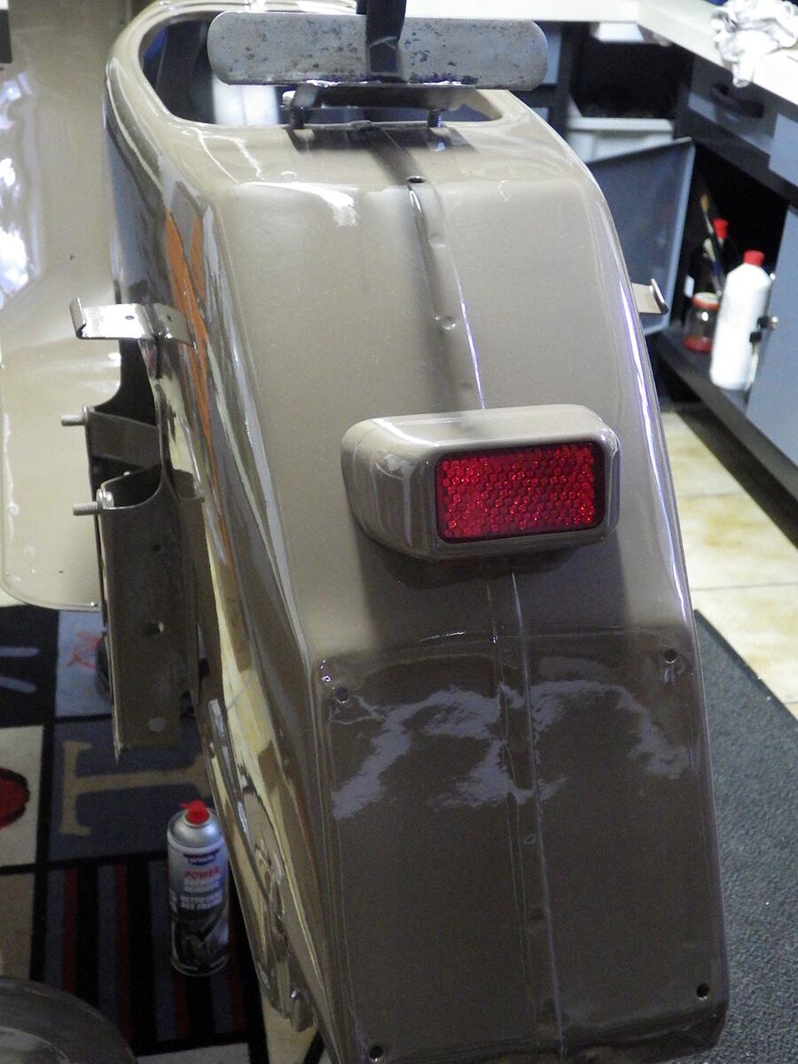

    Hab jetzt mal mein neues Rücklicht montiert, natürlich nicht von der PX, war mir doch ein wenig zu globig...
    sind ja auch nur drei Kabel - keine Kunst!
    Bei den Blinkergläsern bin ich noch nicht ganz schlüssig, rot oder schwarz? Beide liegen schon rum - rot gefällt mir recht gut und orange scheidet schon obligatorisch aus - Standard :+3
    Die Löcher für den Kunststoffschutz am unteren Rand des Radkastens wurden zugeschweißt, kommt nicht mehr ran... Plastik!!!

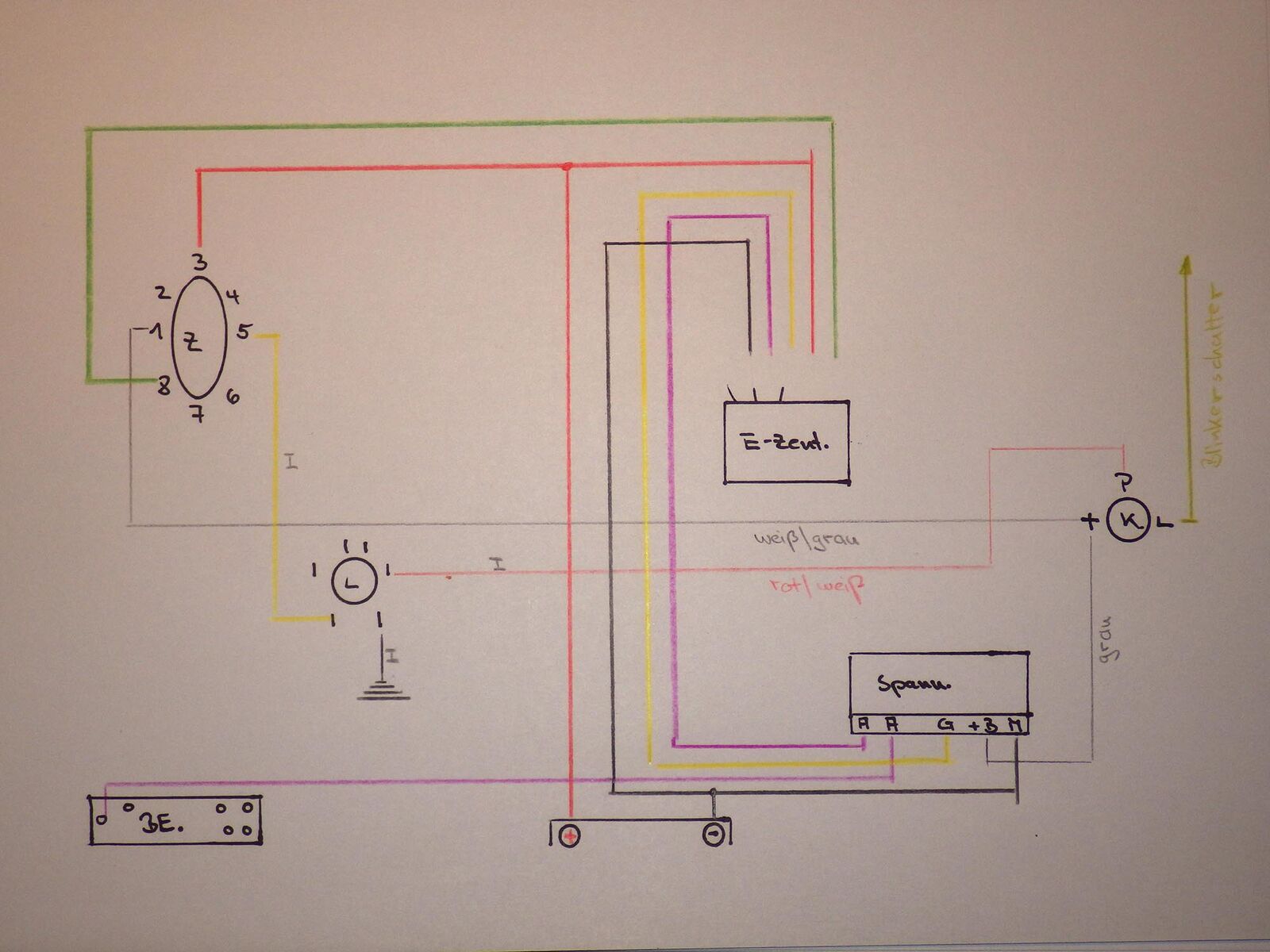

    Hab heute morgen mal nen Verkabelungsplan meiner PX erstellt, der genau mit dem Schaltplan weiter oben übereinstimmt!

    Hat deine Funzel auch Kennzeichenbeleuchtung und E Prüfzeichen?

    Das ist ein licht?!
    Dachte das ist ein Reflektor
    Sieht aus wie das von nen alten wehrmachts lkw von mercedes. Die genaue bezeichnung fällt mir grad nicht ein

    Jo, hat Kennzeichenbeleuchtung, Rücklicht und sogar ein Bremslicht und alles mit Prüfzeichen! Als Bremslicht nehm ich mal so ne LED-Sofitte, damit's wirklich hell wird! :D

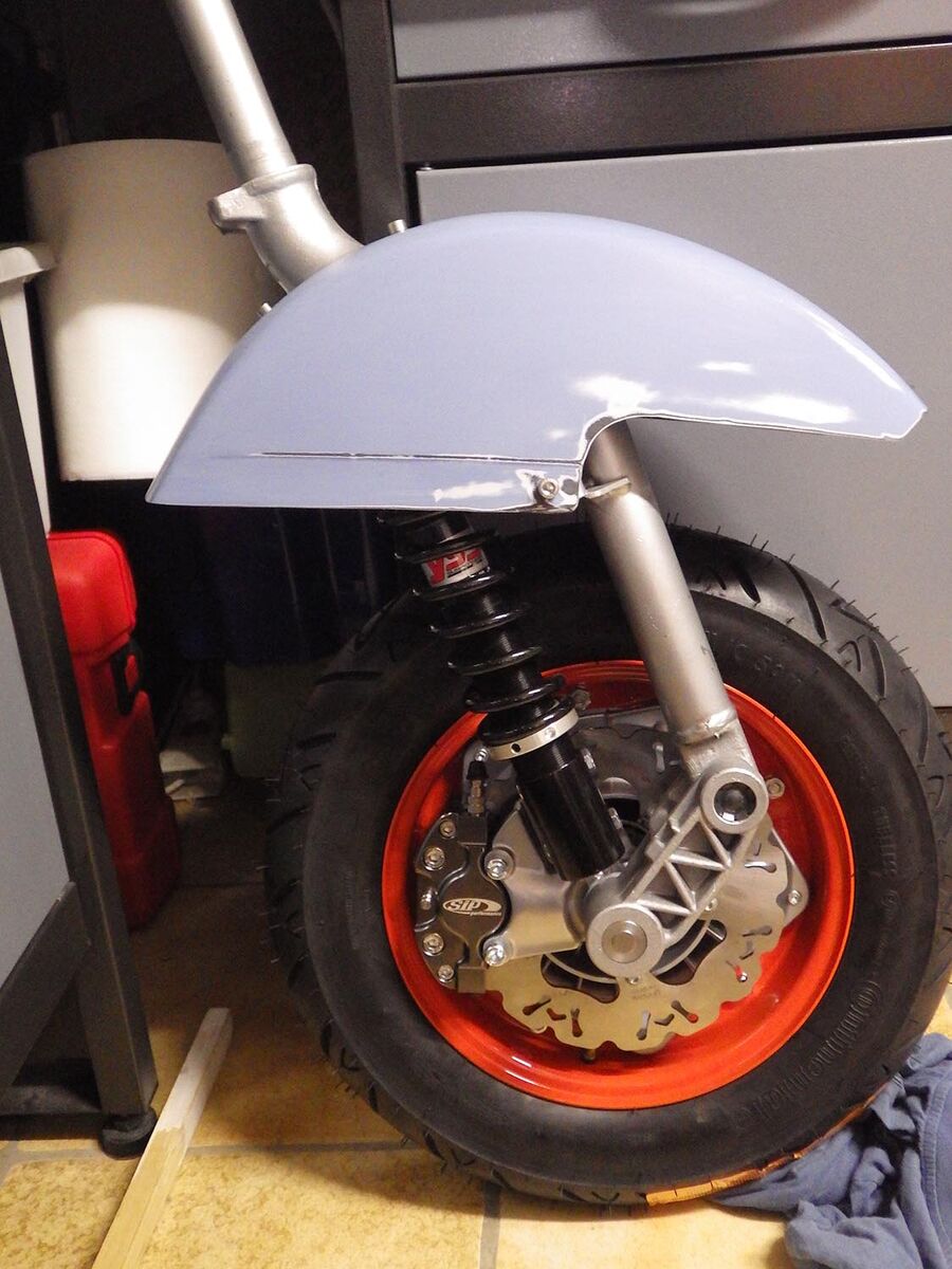

    Hab am vorderen Kotflügel mal die Spitze abgeschnitten, gefällt mir jetzt besser. Betonung liegt auf MIR!
    Voll wieder zum ablästern!

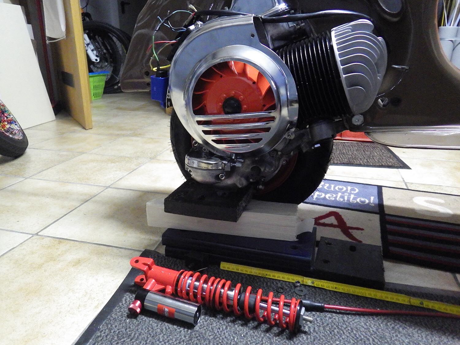

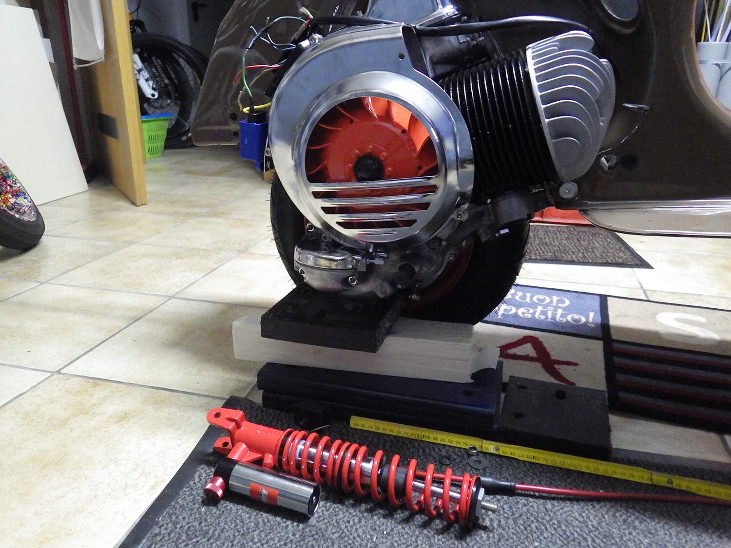

    Hab mals Motörchen eingebaut, nur um zu sehen ob er auch wirklich reinpasst - er tut's! Der Stoßdämpfer wartet noch auf seine Distanzmutter, bevor er seinen Platz findet. Angeblich soll auch endlich meine Motorhaube vor Wassertransfer fertig sein...

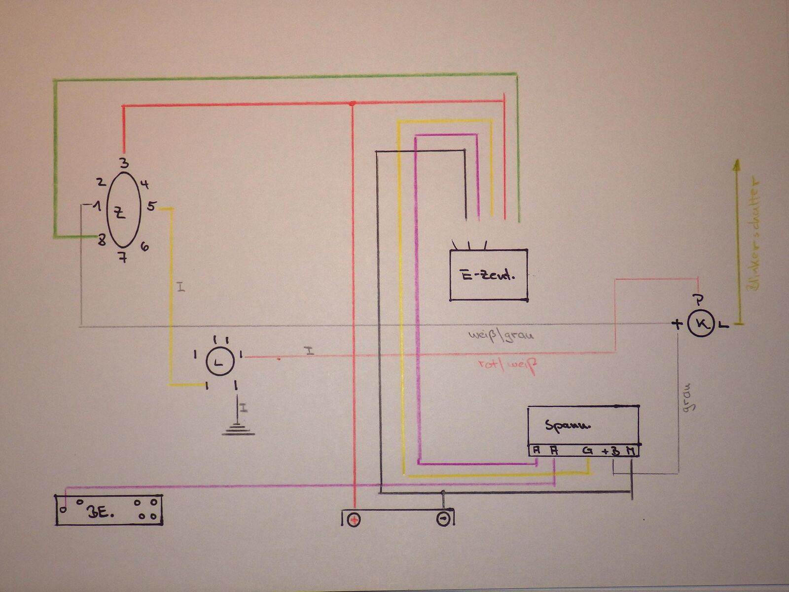

    Ach ja, hab mal ne Skizze von meiner vorhandenen Verkabelung gemacht, kann da jemand was mit anfangen?
    Z=Zündschloss
    L=Lampe
    K=Kondensator

    Ich tu nichts, ich stelle nur Fragen auf welche leider keine konstruktiven Antworten kommen...
    Die handgefertigte Skizze zeigt NUR wie die Kabel an meiner PX angeschlossen w a r e n! Es ist kein Anschlussplan, der von mir in irgend einer Weise ausgetüftelt wurde, denn würde ich wissen, wie es anszuschließen wäre, dann hätte ich hier nicht gefragt.
    Jetzt mal nochmal in ganzen Sätzen!
    Wie oben schon erklärt habe ich eine PX80 gekauft in welcher ein funktionierender 80ccm Motor eingebaut war. Weiter sind Blinker vorhanden und eine Batterie eingebaut.
    Ich habe den Motor ausgebaut und will ihn nun durch einen 200ccm Motor ersetzen, den ich bereits eingebaut habe.
    Wie auch schon oben erklärt ist der "neue" Motor nicht direkt kompatibel mit dem vorhandenen Kabelbaum der PX, d.h. an meinem 200ccm Motor ist eine Zündgrundplatte mit 5 Kabel verbaut.
    Der vorhandene Kabelbaum dagegen hat 7 Kabel. Meine Frage dazu war, ob ich nun die Zündgrundplatte gegen eine passende mit 7 Kabel austauschen soll, oder ob es eine Möglichkeit gibt, unter Austausch des Spannungsreglers, wie in der Skizze aus dem Internet gezeigt, (die auch nicht von mir stammt) die vorhandenen Kabel anzuschließen!
    Wenn nur die Zündgrundplatte austauschen, dann die Frage, gegen welche?
    War eigentlich alles schon erklärt!
    Ja, dann sag halt mal, wie ich es anschließen kann, bzw. was in dem Fall zu tun wäre - wäre echt dankbar. Offensichtlich ist nicht jeder in dieser Beziehung so fit...

    Wie gesagt die handgefertigte Skizze zeigt nur einen Plan, wie mein Vorbesitzer die PX angeschlossen hatte. Sind natürlich noch ein Haufen mehr Kabel da, die ich aber nicht aufgeführt habe, da sie nicht die Kabel zur Zündung oder Spannungsregler betreffen.
    Wäre nett, wenn Du mir bezüglich der Verkabelung einen Tip geben könntest! Sind halt doch mehr Kabel als bei meiner VBB und leider hab ich im wirklichen Leben einen anderen Beruf, der mit Elektrik einfach überhaupt nix zu tun hat.

    Bau die ZGP der 80er auf den 200er Motor.... mehr isses nicht,die passt da 1 zu 1 hin.Und dann die Kabel farbe auf farbe ... fertig
