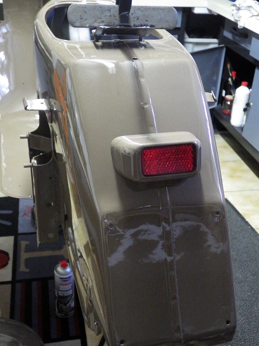

    Hab jetzt mal mein neues Rücklicht montiert, natürlich nicht von der PX, war mir doch ein wenig zu globig...
    sind ja auch nur drei Kabel - keine Kunst!
    Bei den Blinkergläsern bin ich noch nicht ganz schlüssig, rot oder schwarz? Beide liegen schon rum - rot gefällt mir recht gut und orange scheidet schon obligatorisch aus - Standard :+3
    Die Löcher für den Kunststoffschutz am unteren Rand des Radkastens wurden zugeschweißt, kommt nicht mehr ran... Plastik!!!

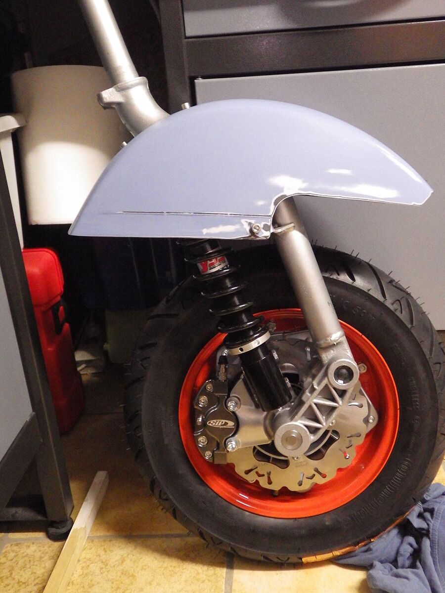

    Hab am vorderen Kotflügel mal die Spitze abgeschnitten, gefällt mir jetzt besser. Betonung liegt auf MIR!
    Voll wieder zum ablästern!

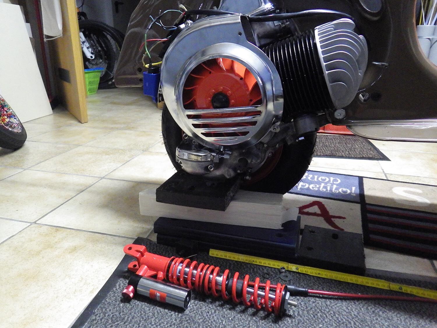

    Hab mals Motörchen eingebaut, nur um zu sehen ob er auch wirklich reinpasst - er tut's! Der Stoßdämpfer wartet noch auf seine Distanzmutter, bevor er seinen Platz findet. Angeblich soll auch endlich meine Motorhaube vor Wassertransfer fertig sein...

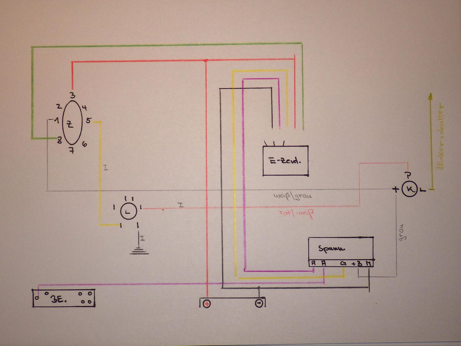

    Ach ja, hab mal ne Skizze von meiner vorhandenen Verkabelung gemacht, kann da jemand was mit anfangen?
    Z=Zündschloss
    L=Lampe
    K=Kondensator

  • Ich tu nichts, ich stelle nur Fragen auf welche leider keine konstruktiven Antworten kommen...
    Die handgefertigte Skizze zeigt NUR wie die Kabel an meiner PX angeschlossen w a r e n! Es ist kein Anschlussplan, der von mir in irgend einer Weise ausgetüftelt wurde, denn würde ich wissen, wie es anszuschließen wäre, dann hätte ich hier nicht gefragt.
    Jetzt mal nochmal in ganzen Sätzen!
    Wie oben schon erklärt habe ich eine PX80 gekauft in welcher ein funktionierender 80ccm Motor eingebaut war. Weiter sind Blinker vorhanden und eine Batterie eingebaut.
    Ich habe den Motor ausgebaut und will ihn nun durch einen 200ccm Motor ersetzen, den ich bereits eingebaut habe.
    Wie auch schon oben erklärt ist der "neue" Motor nicht direkt kompatibel mit dem vorhandenen Kabelbaum der PX, d.h. an meinem 200ccm Motor ist eine Zündgrundplatte mit 5 Kabel verbaut.
    Der vorhandene Kabelbaum dagegen hat 7 Kabel. Meine Frage dazu war, ob ich nun die Zündgrundplatte gegen eine passende mit 7 Kabel austauschen soll, oder ob es eine Möglichkeit gibt, unter Austausch des Spannungsreglers, wie in der Skizze aus dem Internet gezeigt, (die auch nicht von mir stammt) die vorhandenen Kabel anzuschließen!
    Wenn nur die Zündgrundplatte austauschen, dann die Frage, gegen welche?
    War eigentlich alles schon erklärt!
    Ja, dann sag halt mal, wie ich es anschließen kann, bzw. was in dem Fall zu tun wäre - wäre echt dankbar. Offensichtlich ist nicht jeder in dieser Beziehung so fit...

  • Bau die ZGP der 80er auf den 200er Motor.... mehr isses nicht,die passt da 1 zu 1 hin.Und dann die Kabel farbe auf farbe ... fertig
