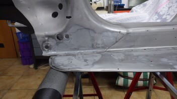

    Leider gefiel mir auf Dauer das braun dann doch nicht mehr so richtig und außerdem musste Arbeit her.
    Aus diesem Grund entschloss ich mich doch mal komplett unter den Lack zu sehen und siehe da.....

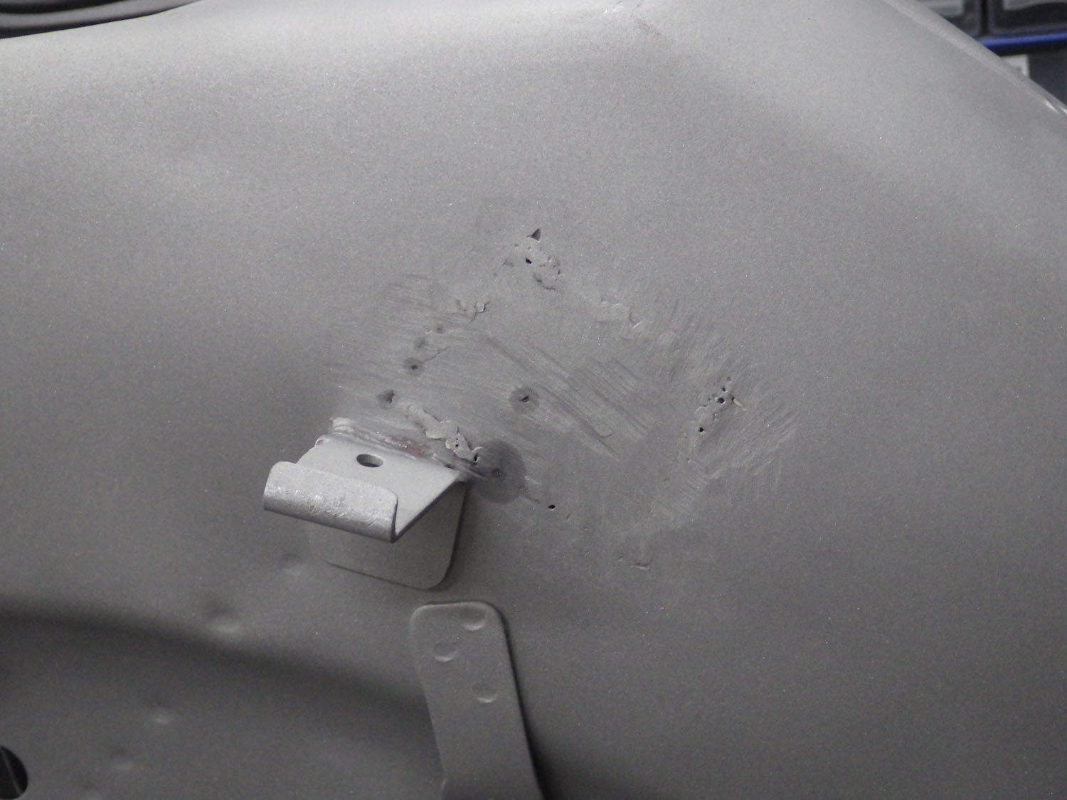

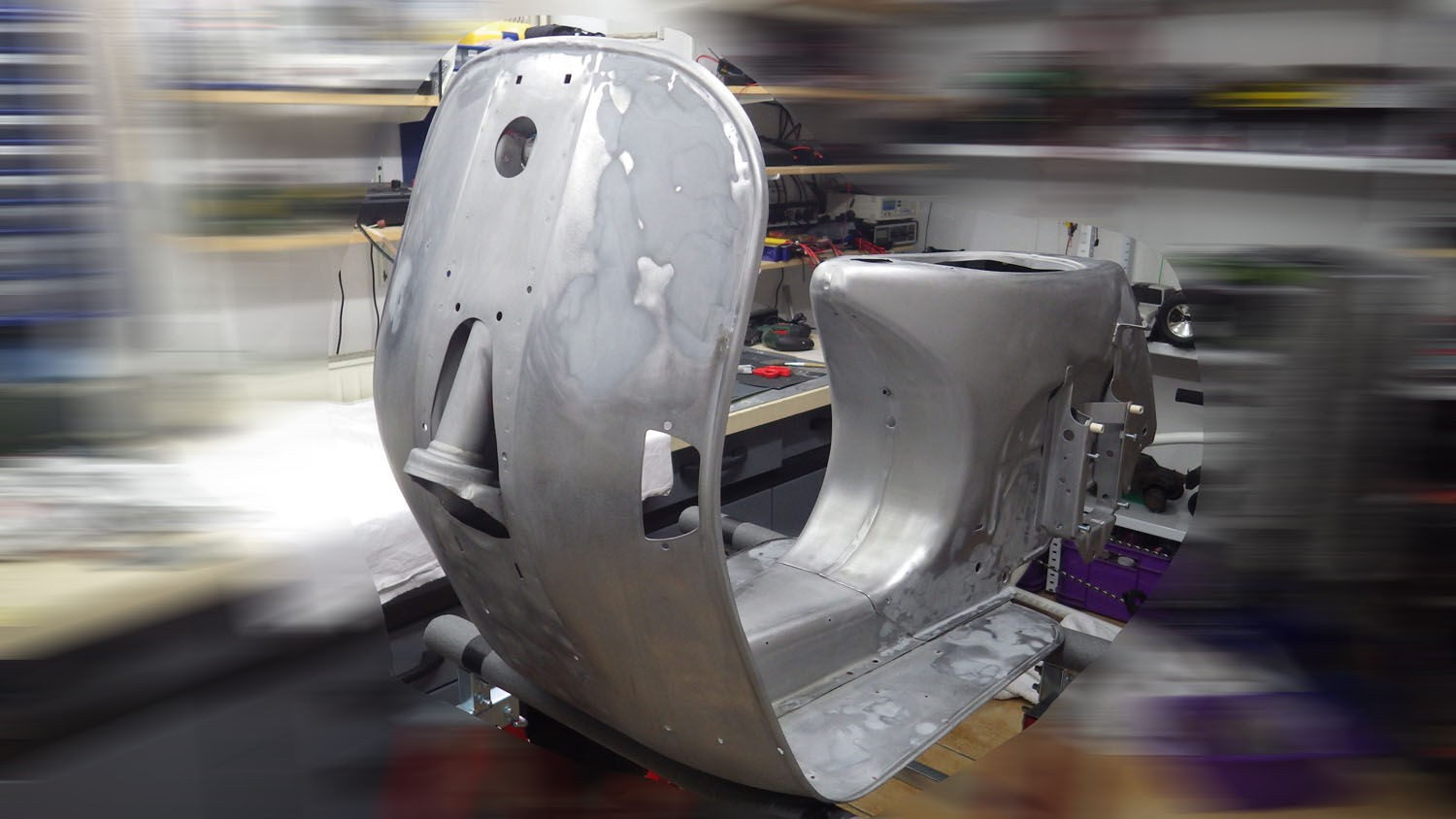

    Eigentlich als original gekauft!!!!
    Naja zumindest anständig gemacht (aus meiner Sicht)!
    Dachte eigentlich, dass ich dieses mal ohne spachteln auskommen würde, aber weit gefehlt!
    Allerdings besorgte ich mir dieses mal Alu-Pulverspachtel, mit welcher ich sämtlich unschönen Stellen ausglich.

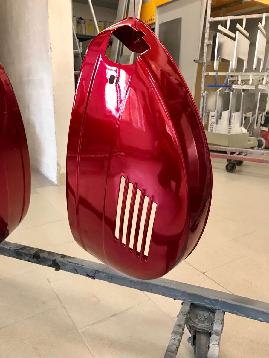

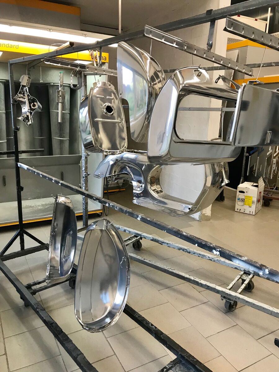

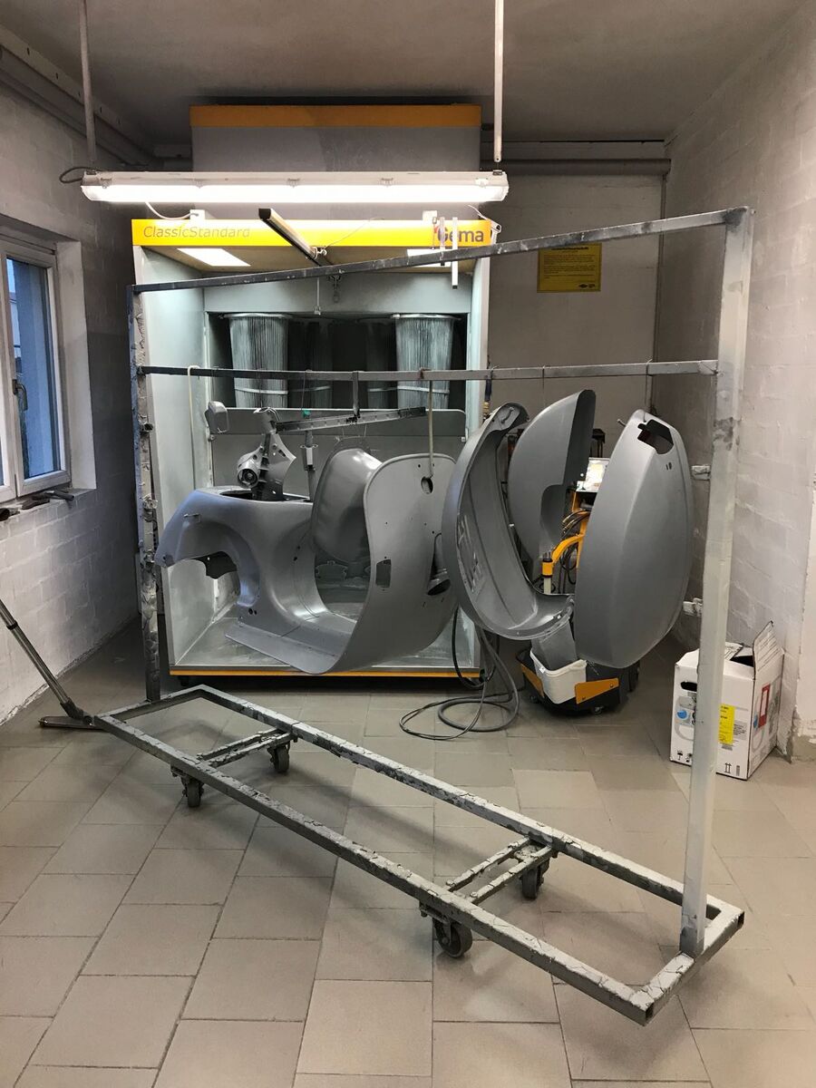

    Wie schon erwähnt war es dieses mal Pulverspachtel, da ich die Vespa jetzt in einer heftigen Fabe pulvern lassen wollte!
    Candy Red
    Hier mal ein paar Bilder, die mir die Firma vom Fortschritt hat zukommen lassen.

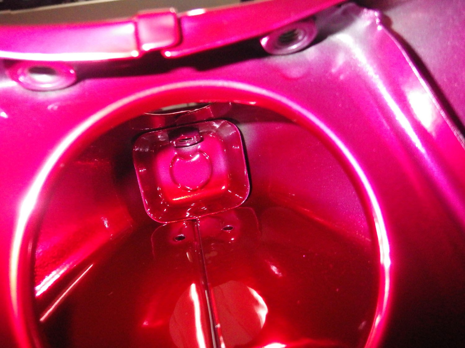

    Und das ist das Resultat: Also ich finde es megageil! Absolut O-Lack..... :+3

    ...und das schaft kaum ein Lackierer, zumindest keiner den ich kenne....
    Lass mich aber gerne eines Besseren belehren!

    • November 18, 2017 at 10:27
    • #77
    Ich find's auch geil! :thumbup:
    Kannst noch was zu der Pulverei erzählen? Aluspachtel, was ist das für Zeugs? Und ist das Pulver-Chrom vor dem Rot?

    • November 18, 2017 at 11:31
    • #79
    1. Stimmt - Fa. Buchner in Berngau - kann ich nur empfehlen. Spitzen Arbeit!!!!
    2. Da schein zu 100% nie die Sonne hin, ist aber trotzdem ne saubere Arbeit und auch eigentlich ne gute Konservierung, wenn zuvor kein Rost drunter war!
    3. Alu-Spachtel ist extra für Pulverbeschichtung, da sie leitend sein muss, gibts u.a. von der Firma Rotil oder OK-Steinl. Man bekommt es kaum her, da die Hersteller nur an Betriebe versenden.
    Die Chromschicht ist vor der Farbe und gibt am Schluss einen mega Effekt - wird auch von der Pulverbeschichtungsfirma aufgebracht.
