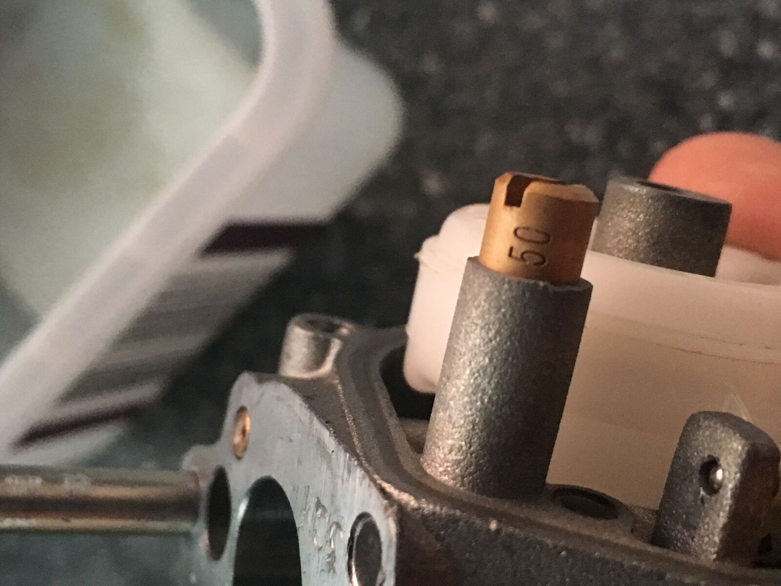

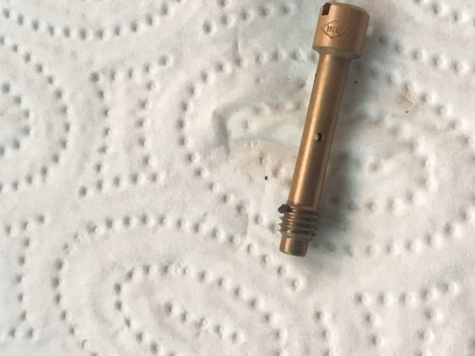

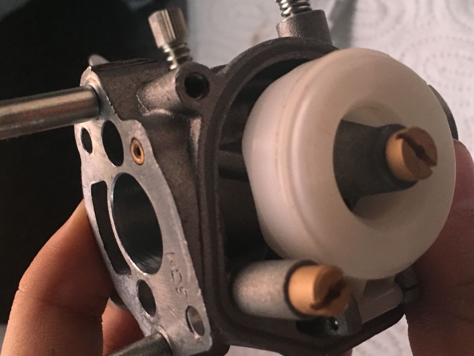

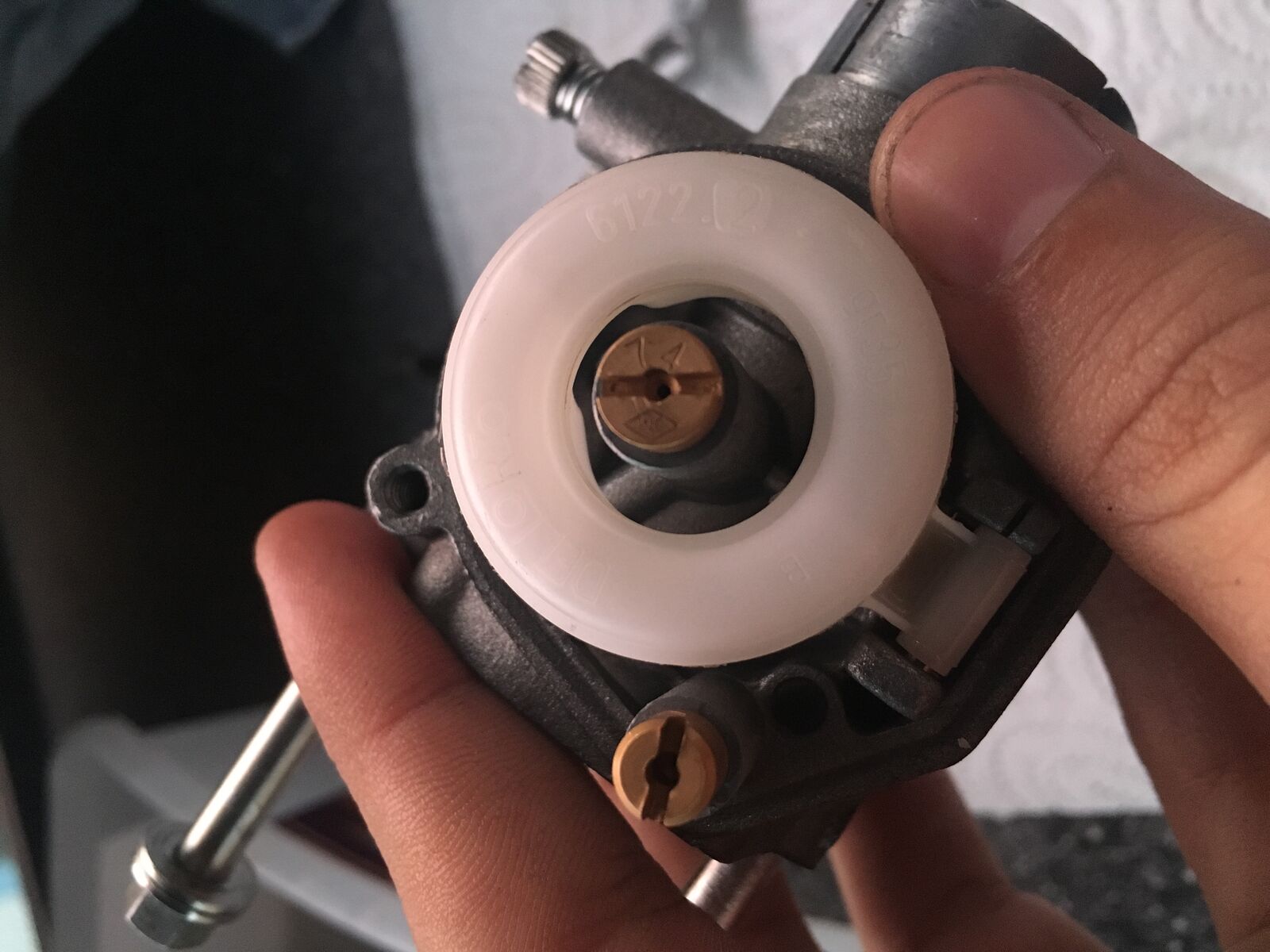

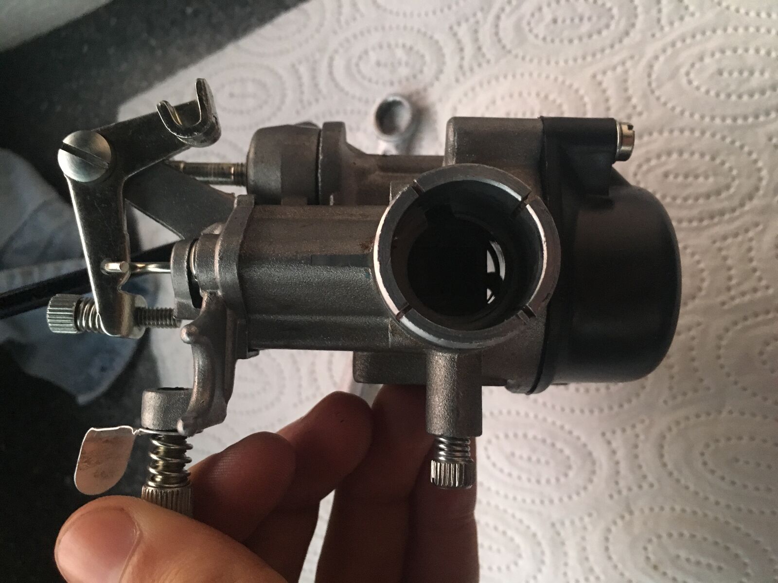

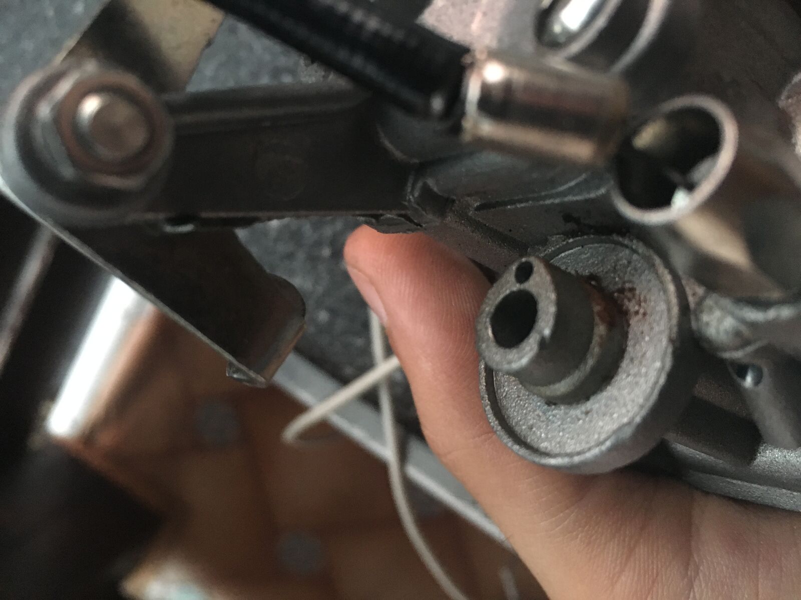

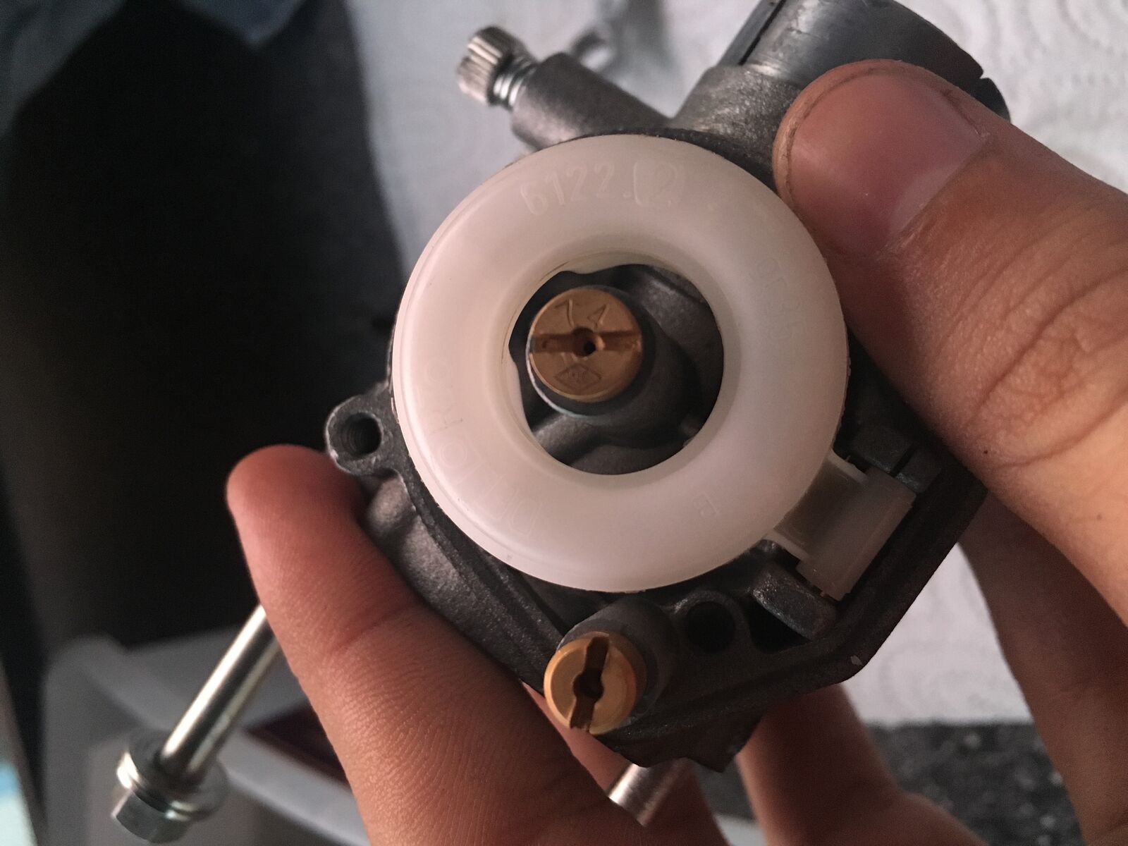

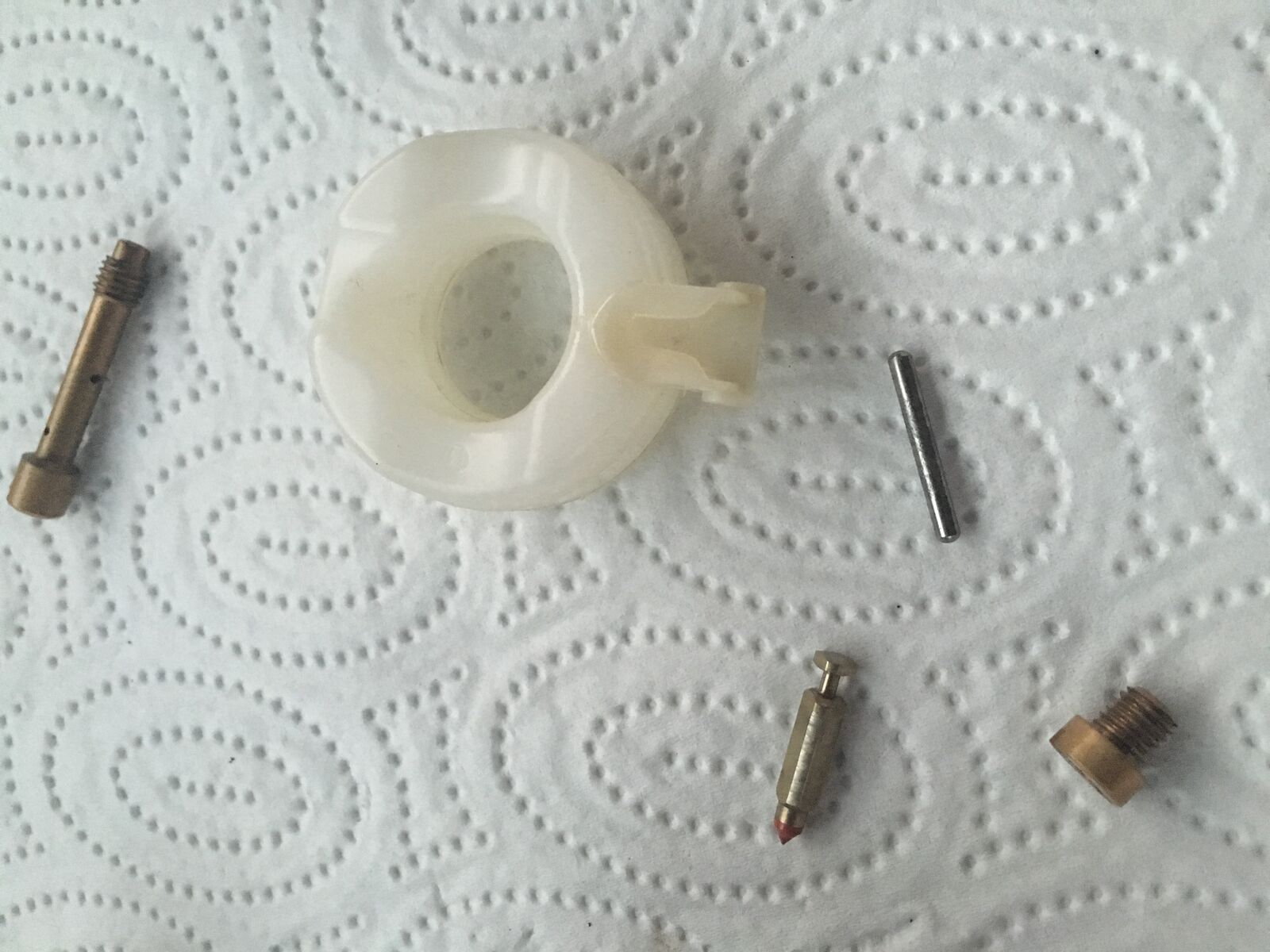

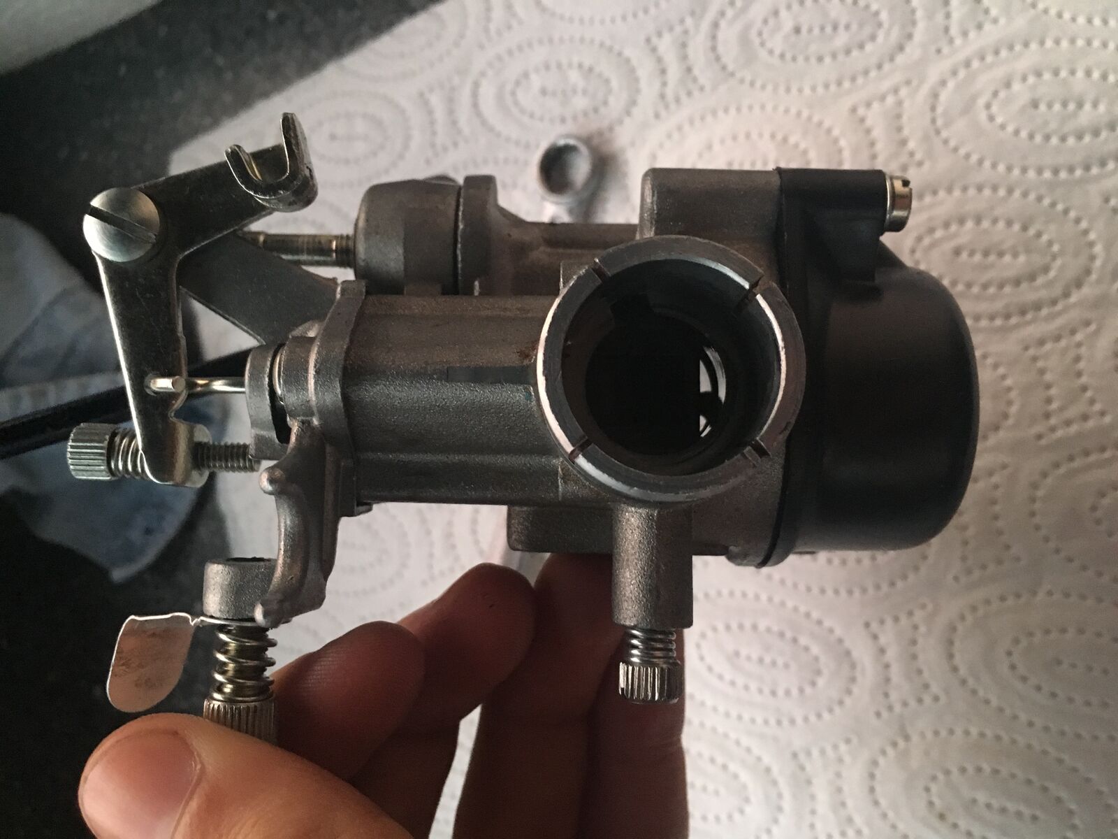

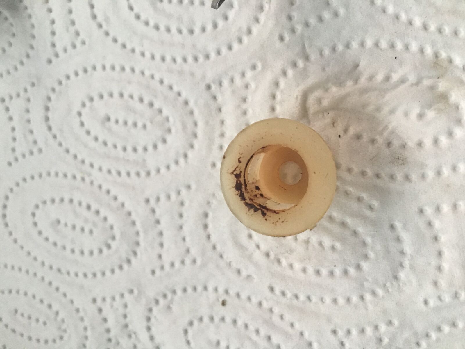

    Hallo Leute

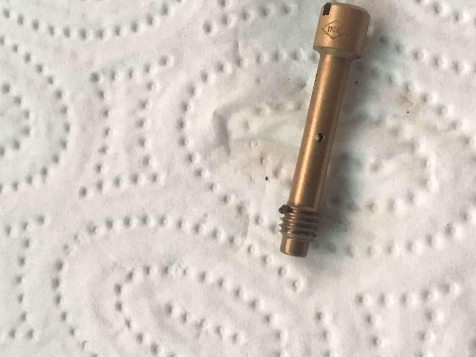

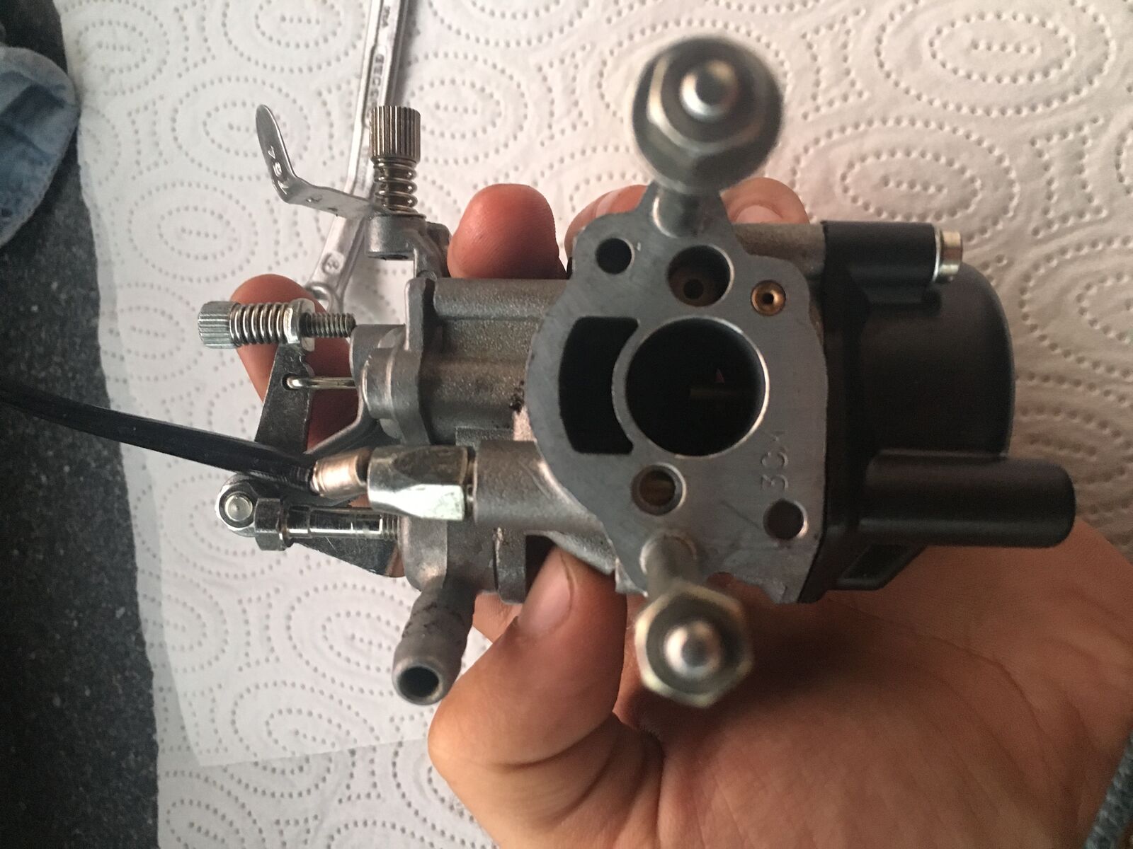

    So nachdem ich jetzt jeden Tag rumprobiert habe mit vergaser einstellen etc.
    Kalt 1-2 Kicks dann springt sie sofort an und hält standgas . Paar km fahren dann wenn ich bremse und Leergang reinmache will sie ausgehen und ich kämpfe mit dem Gasgeben bis sie wirklich ausgeht ...

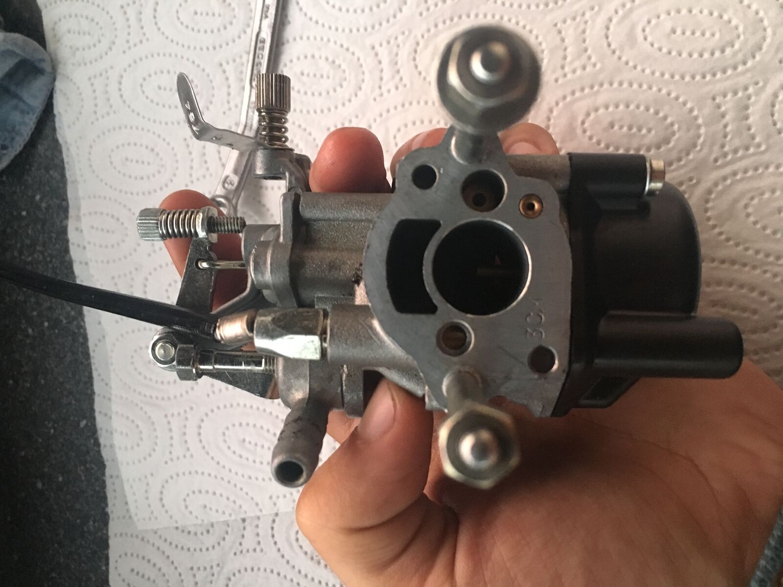

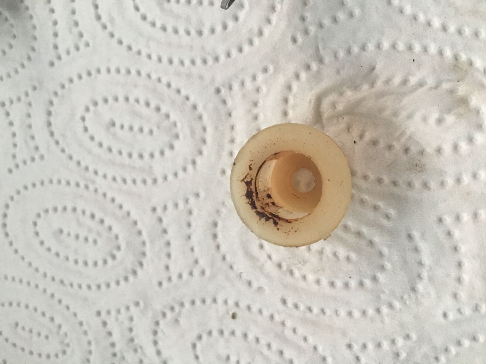

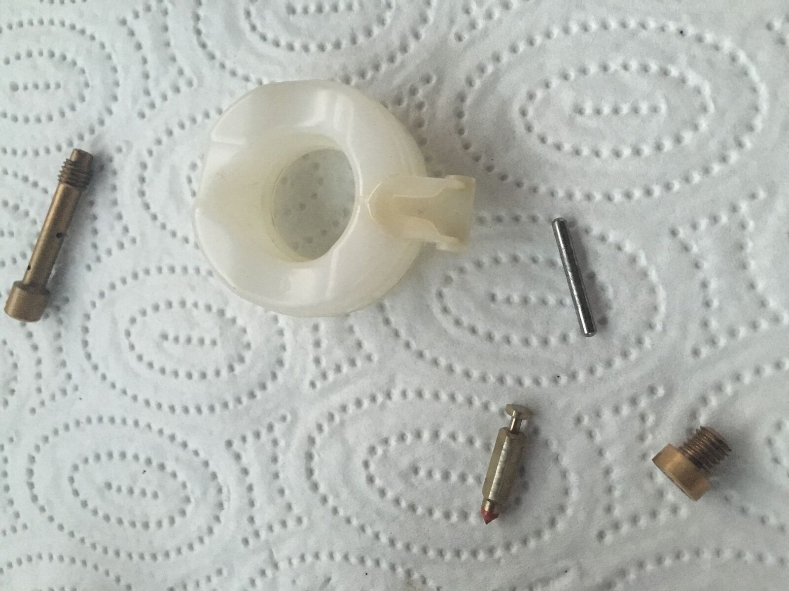

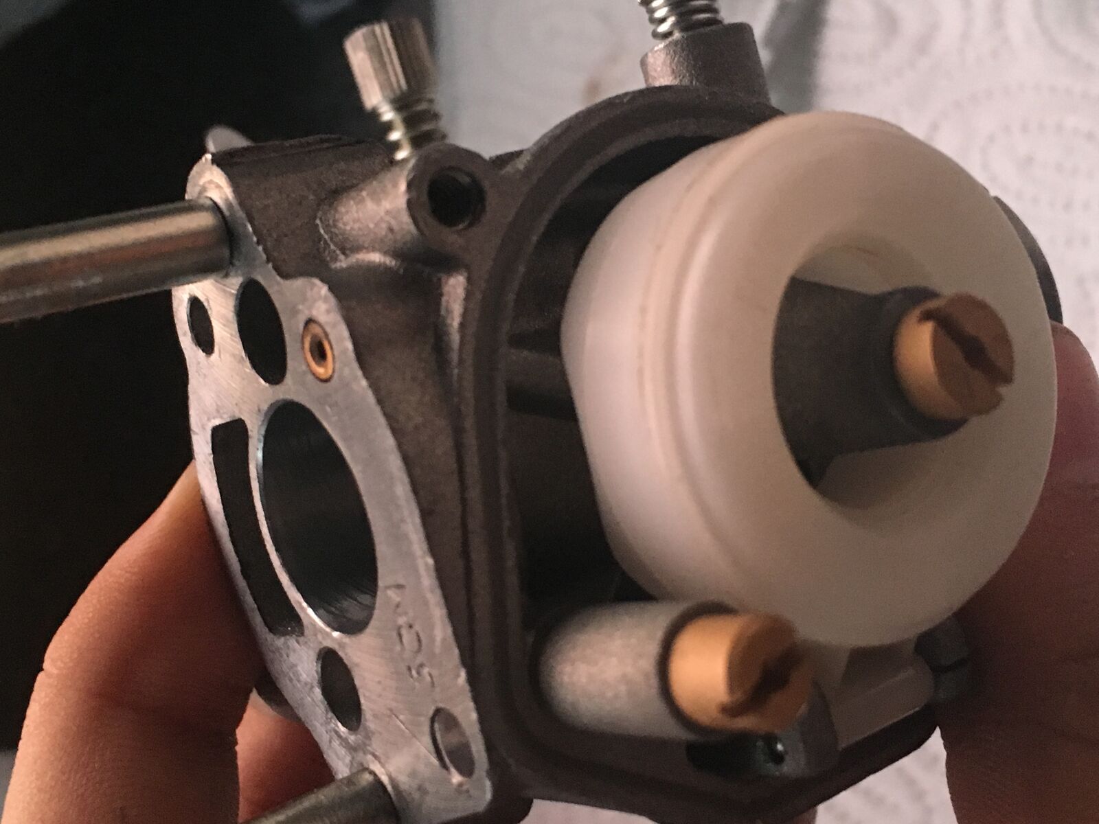

    Hab vorhin den Vergaser ausgebaut und gereinigt (anbei ein paar Fotos vll fällt euch ja etwas auf )
    Ist es ein 16.16 Vergaser?
    Woran erkenne ich das ?
    Und noch eine Anomalie :
    Wenn sie steht und ich Gas gebe, dann hört sich das am Anfang immer so "dumpf" an ... So wie ein Auto wenn man den Luftfilterkasten aufmacht (ich denke ihr wisst was ich meine :D ) also die is nicht sofort auf Touren
    Danke für eure Hilfe :):)

    • September 6, 2016 at 20:36
    Das dumpfe Geräusch kommt vom Luftfilter, ist normal. Die Bezeichnung des Vergasers steht an der Seite. Sauber ist der Filter nicht gerade......

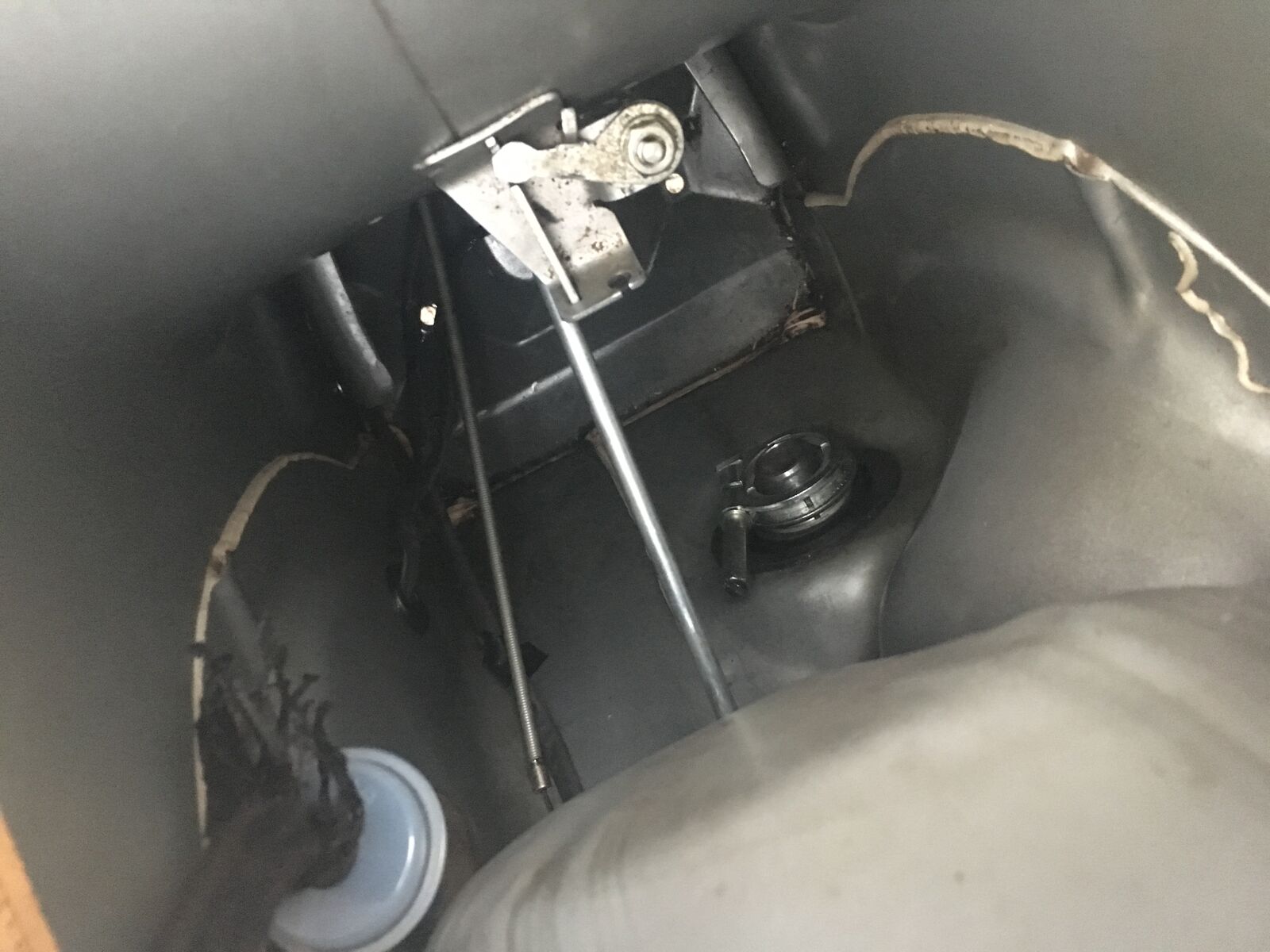

    Zitat von CARDOC2001
    da frag ich mich wie der Tank aussieht von innen ...
    Vielleicht ist auch die Tankentlüftung verstopft
    also der Tank ist schon etwas dreckig... wo befindet sich diese Tankentlüftung? also Sprit kommt an weil ich hab da so einen Zwischenfiter im Benzinschlauch und der ist immer schön voll..
    sollte ich eine kleinere HD ausprobieren? 64er? und die Nebendüse ?
    Danke

    • September 6, 2016 at 21:04

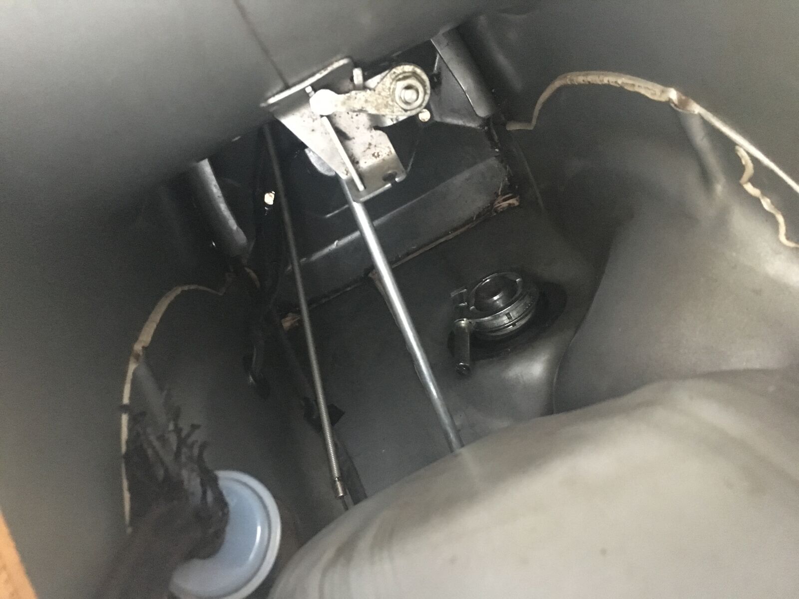

    die Tankentlüftung befindet sich im Deckel , kannst am besten probieren mit halb vollen Tank ...
    Ist der Benzinschlauch auch so kurz wie möglich ?

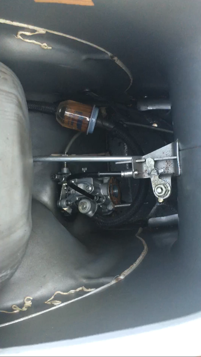

    ok muss ich mir morgen mal angucken noch weiß ich nicht war du meinst

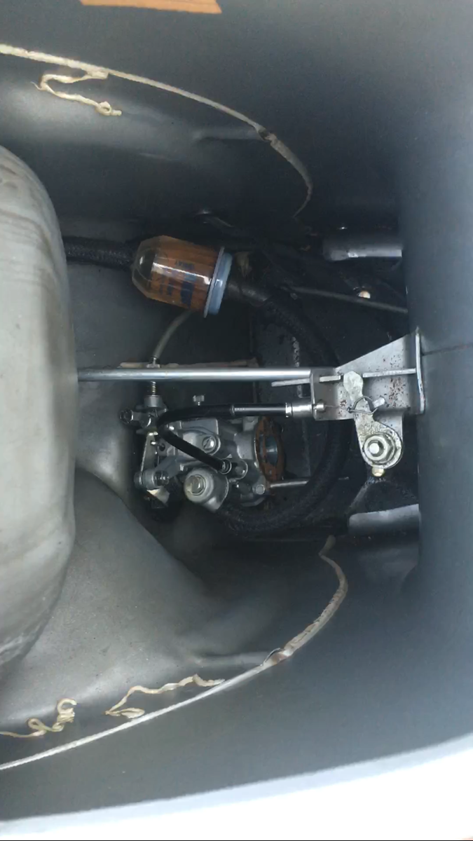

    Ja ich häng dir ein Foto an da sieht man den schlauch
      • 641.98 kB
      • 675 × 1,200
      • 276
    • September 6, 2016 at 21:53
    Benzin Filter rausschmeissen !!! Ist nicht nötig

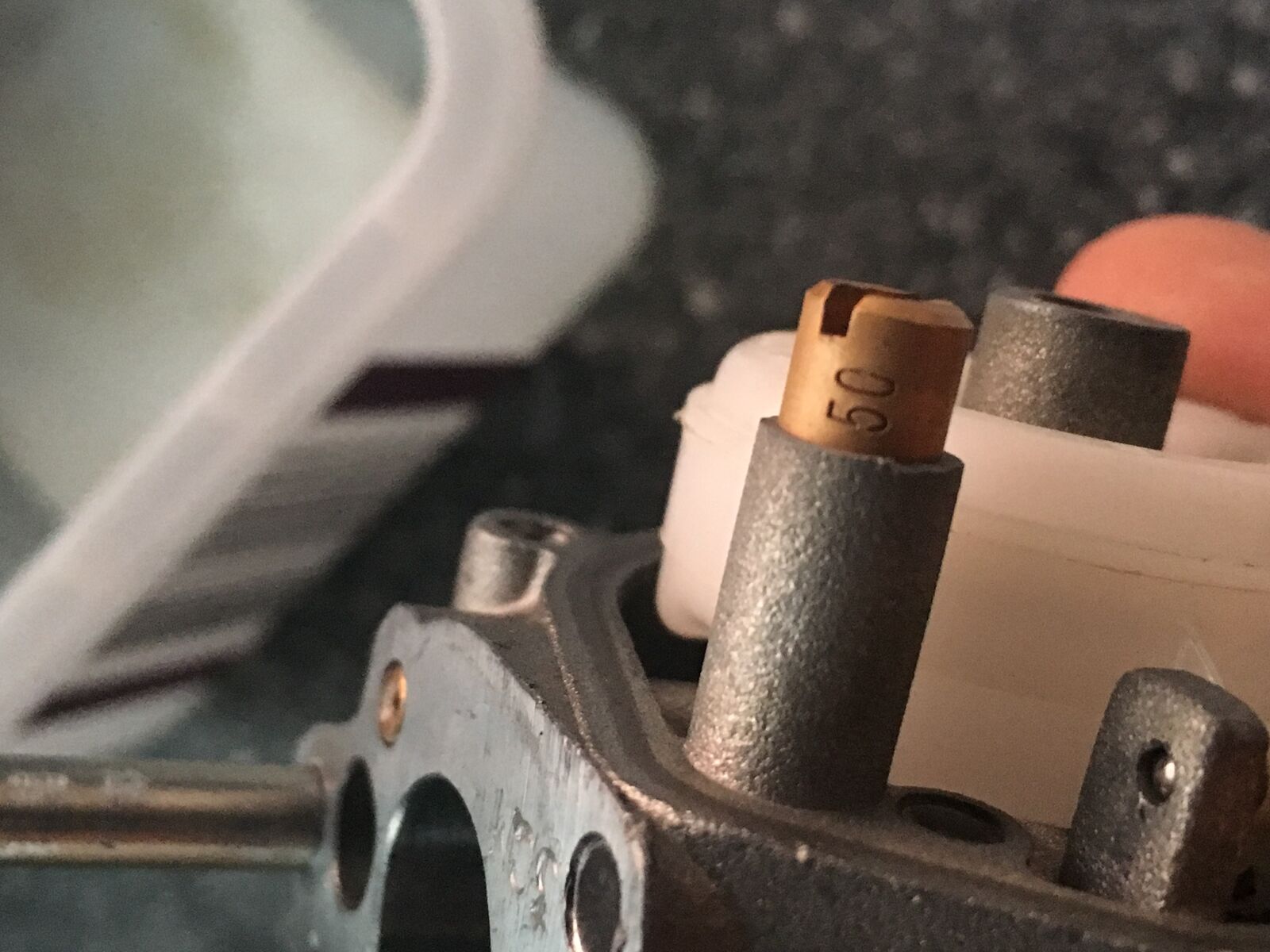

    Sollte ich mal eine 64er Hauptdüse ausprobieren? und welche nebendüse brauche ich dann ? ist das die wo 50 bei mir draufsteht?

    • September 7, 2016 at 09:59
    mach den Filter zuerst raus !!!!

    • September 7, 2016 at 11:09
    hab ein 50er Zylinder mit Polini Kolben sonst ist alles Original
    Die HD ist die in der Mitte wo bei dir 74 draufsteht. Und probier doch erstmal eine 70er. Mit der 64er läuft er womöglich zu mager und klemmt.
    Die ND siehst du auf deinen Bildern nirgends. Sie ist von außen neben der LLGES zu sehen und dürfte irgendwas um 40 sein.
    Vergaser - Ausbau - Von außen sichtbare Düsen und Einstellschrauben
    Die 50er ist die Chokedüse und die ist ok.
    Ist deine Leerlaufdüse frei?
    Edit: Im verlinkten Lexikon-Beitrag ist auf dem letzten Bild auch zu sehen wo die Vergasergröße, im Beitrag 16/10, steht. Also schau mal nach ob du wirklich einen 16/16 drin hast.
    • September 7, 2016 at 11:33
    Und mache den Zwischenfilter raus. Der bremst den Benzinfluss nur und ist unnötig.
