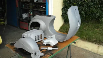

    • September 8, 2016 at 16:33
    Hab heute mal weiter gemacht. Trittblech ( 3-lagig !!! ) raus und ein Blech vom Tunnel geschweißt. Ein paar Stellen am Radlauf ebenso. Dann das zweilagige ( ! ) Blech vom hinteren Kotflügel rausgetrennt und zwei neue, incl. der selbst hergestellten Kante, wieder eingeschweisst.
    Morgen hole ich mir das Teufelszeug, um diesen Gummimist zu entfernen. Obwohl, mit der Zopfbürste geht's auch ganz gut ... aber, nee, ich will den Kram ganz runter haben. Wird am Ende aber nochmal alles gestrahlt.
    Bilder unten ( hoffentlich sichtbar ), Fortsetzung folgt !

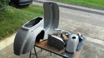

    • September 9, 2016 at 17:16
    Heute habe ich den Unterbodenschutz endlich runter bekommen. Dabei konnte ich auch gleich feststellen, dass die Vespa auch schon mal blau, schwarz, weiß und orange war !!! Nächste Woche wird der nun sichtbare Bereich nochmal nachgestrahlt.

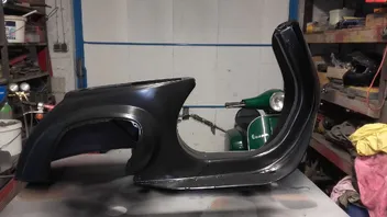

    3,021
    31,344
    5,644
    • September 20, 2016 at 22:11
    So, Dickschicht-Grundierung ist aufgetragen. Nun kommt der Feinschliff und dann der Endlack.

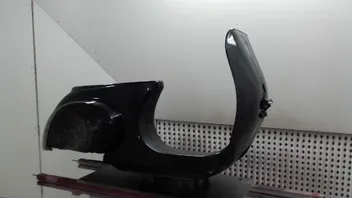

    • September 22, 2016 at 19:51
    Doch schon heute angefangen zu lackieren ... :love:
    Decklack ( heutzutage ja auf Wasserbasis ) ist satt aufgetragen. Morgen gibt's den Klarlack !
