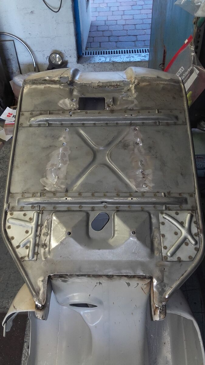

    Hab heute mal weiter gemacht. Trittblech ( 3-lagig !!! ) raus und ein Blech vom Tunnel geschweißt. Ein paar Stellen am Radlauf ebenso. Dann das zweilagige ( ! ) Blech vom hinteren Kotflügel rausgetrennt und zwei neue, incl. der selbst hergestellten Kante, wieder eingeschweisst.
    Morgen hole ich mir das Teufelszeug, um diesen Gummimist zu entfernen. Obwohl, mit der Zopfbürste geht's auch ganz gut ... aber, nee, ich will den Kram ganz runter haben. Wird am Ende aber nochmal alles gestrahlt.
    Bilder unten ( hoffentlich sichtbar ), Fortsetzung folgt !
    Einmal editiert, zuletzt von Volker PKXL2 (December 13, 2016 at 21:23)
    • September 8, 2016 at 17:37
    Auf dem ersten Bild kann man auch gut die beiden Stehbleche sehen, die es einem immer vermiesen, wenn man neue Züge und Kabelbaum einziehen will. :D
