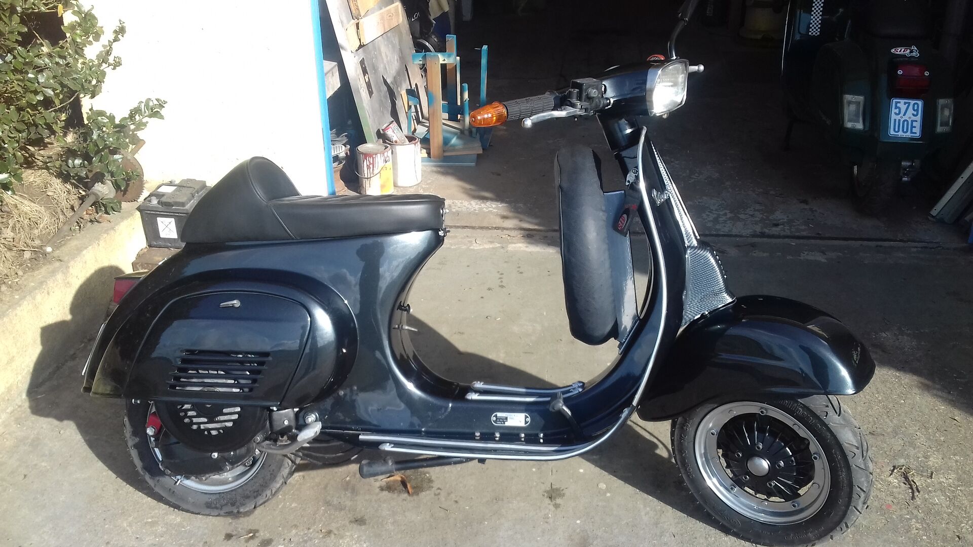

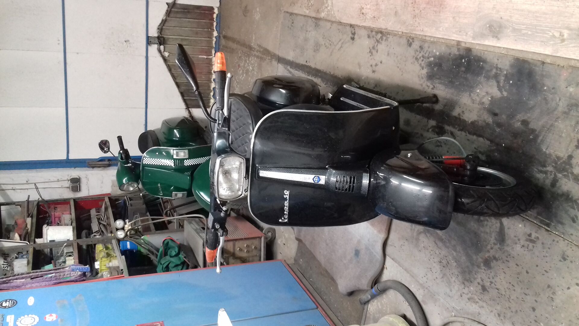

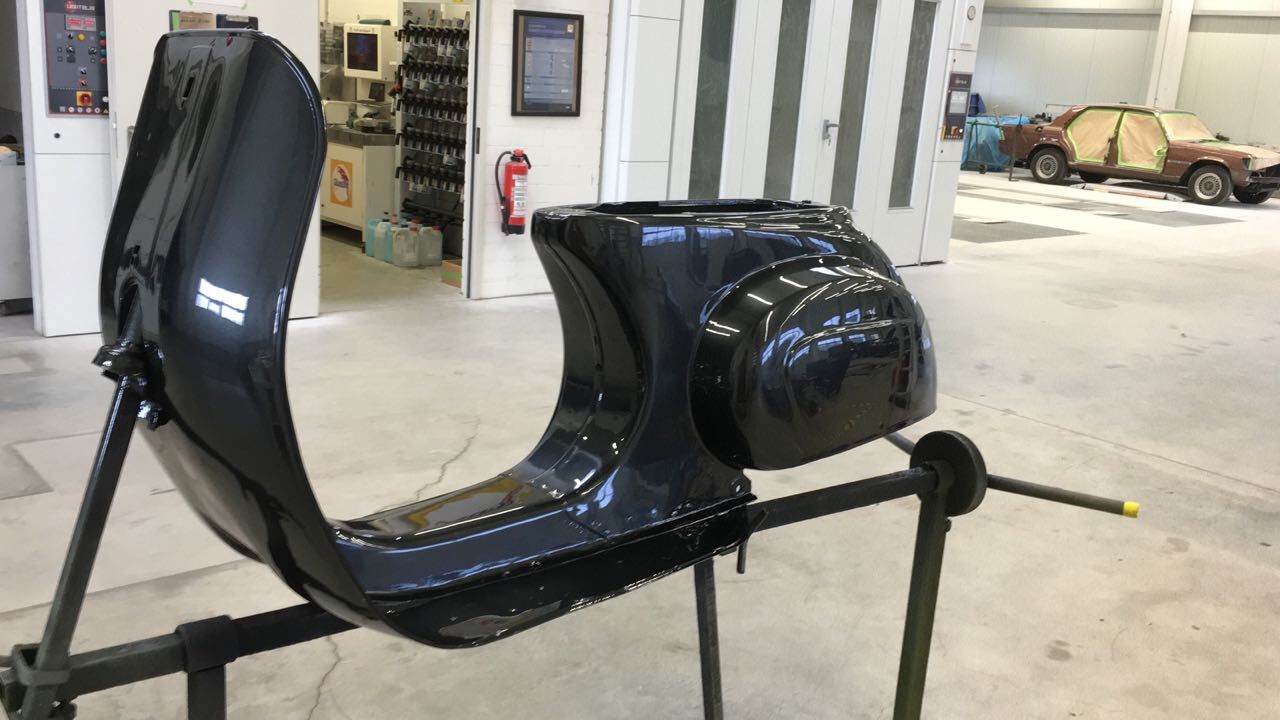

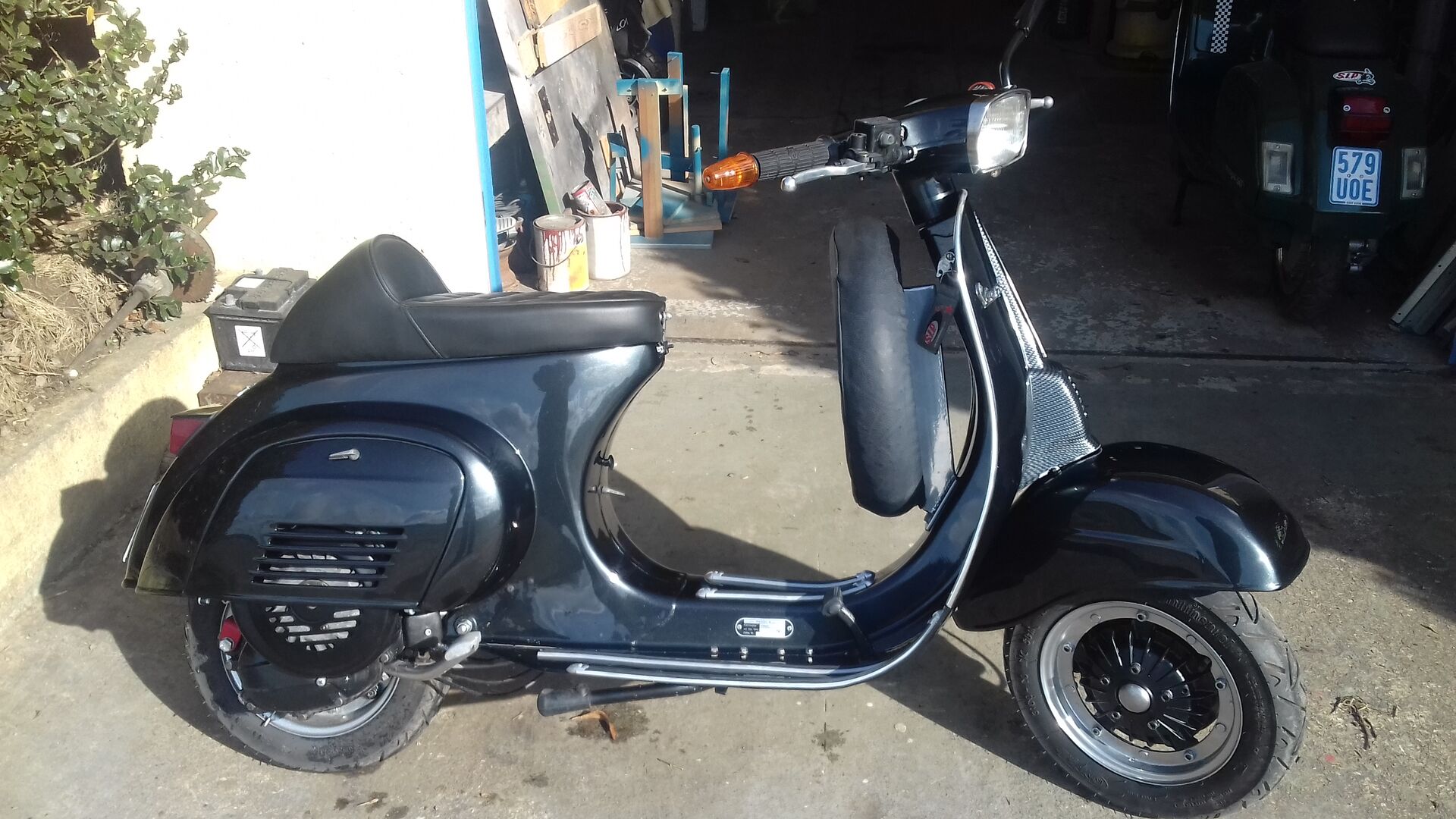

    Hab sie nun seit zwei Tagen wieder und bin gerade beim Zusammenbau ....
    3,162
    31,745
    5,696
    • March 31, 2018 at 21:14
    • #163
    Fertig! Probefahrt war nur kurz, bei Schneetreiben macht sowas echt keinen Spaß !!!

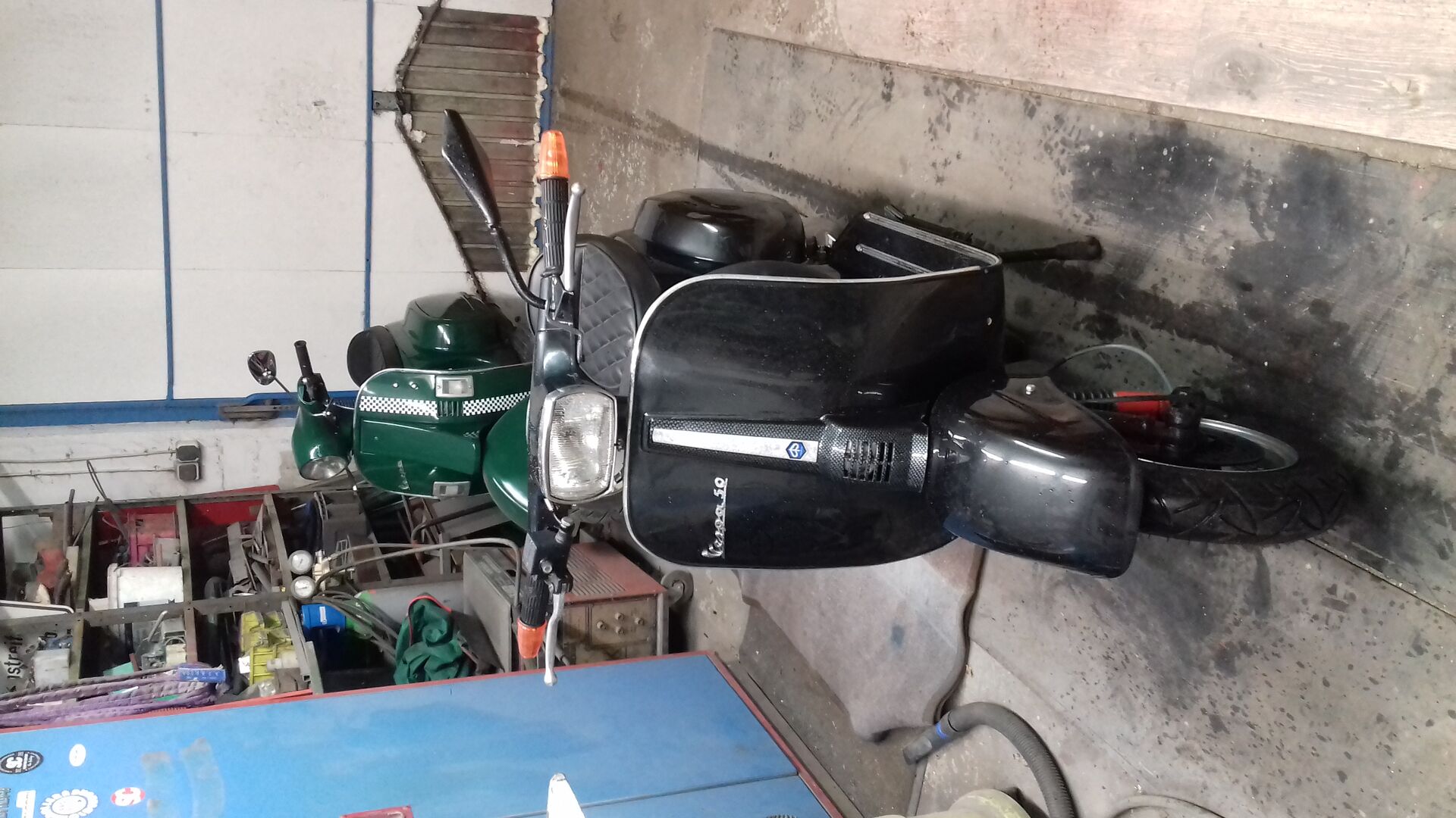

    Erste Ritte absolviert. Die Investition in das neue Getriebe hat sich gelohnt !

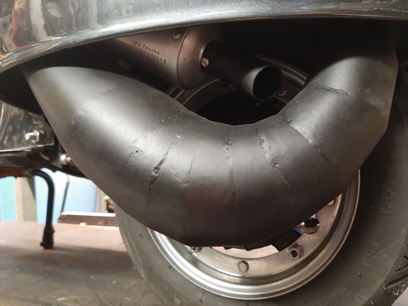

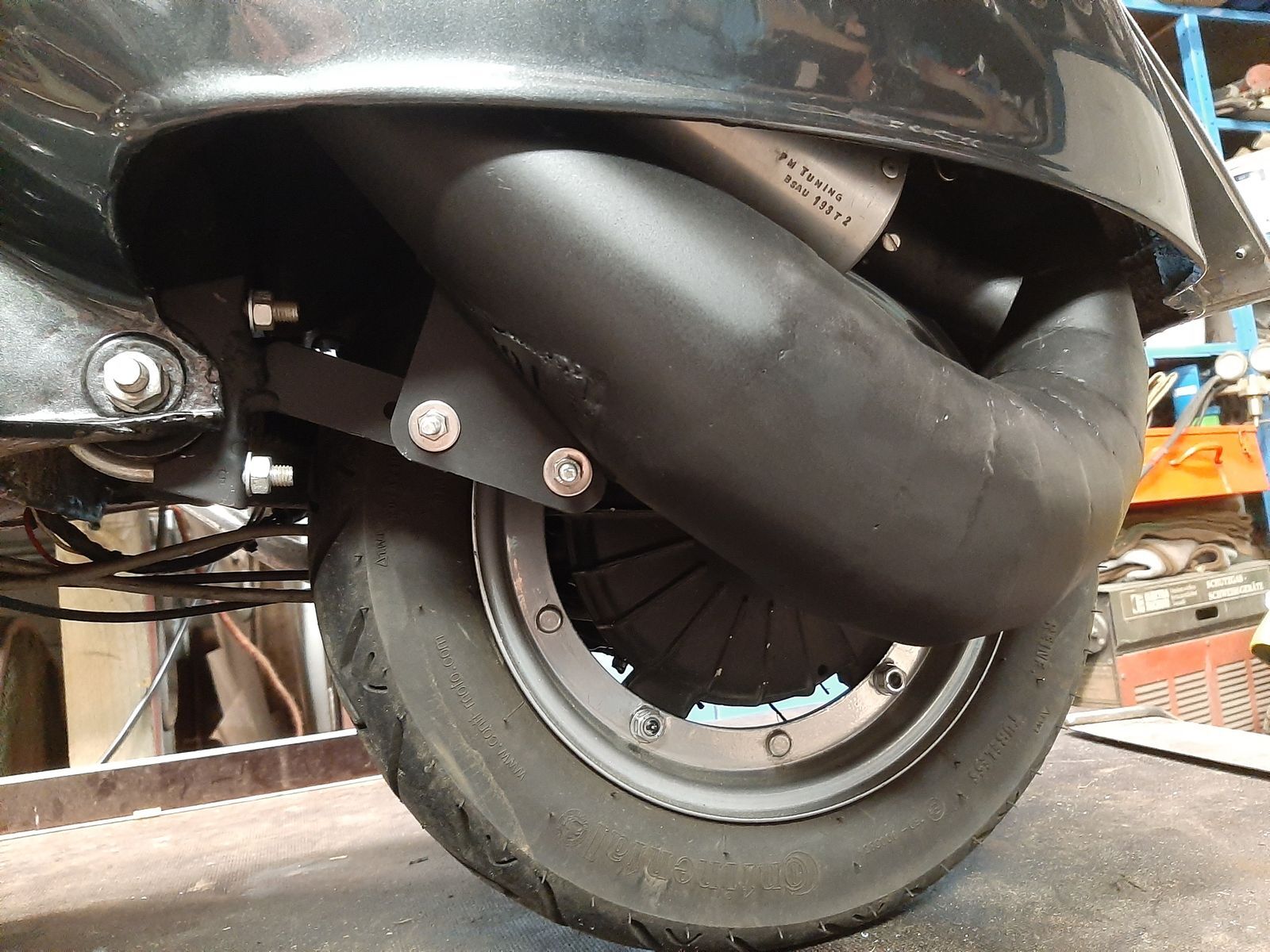

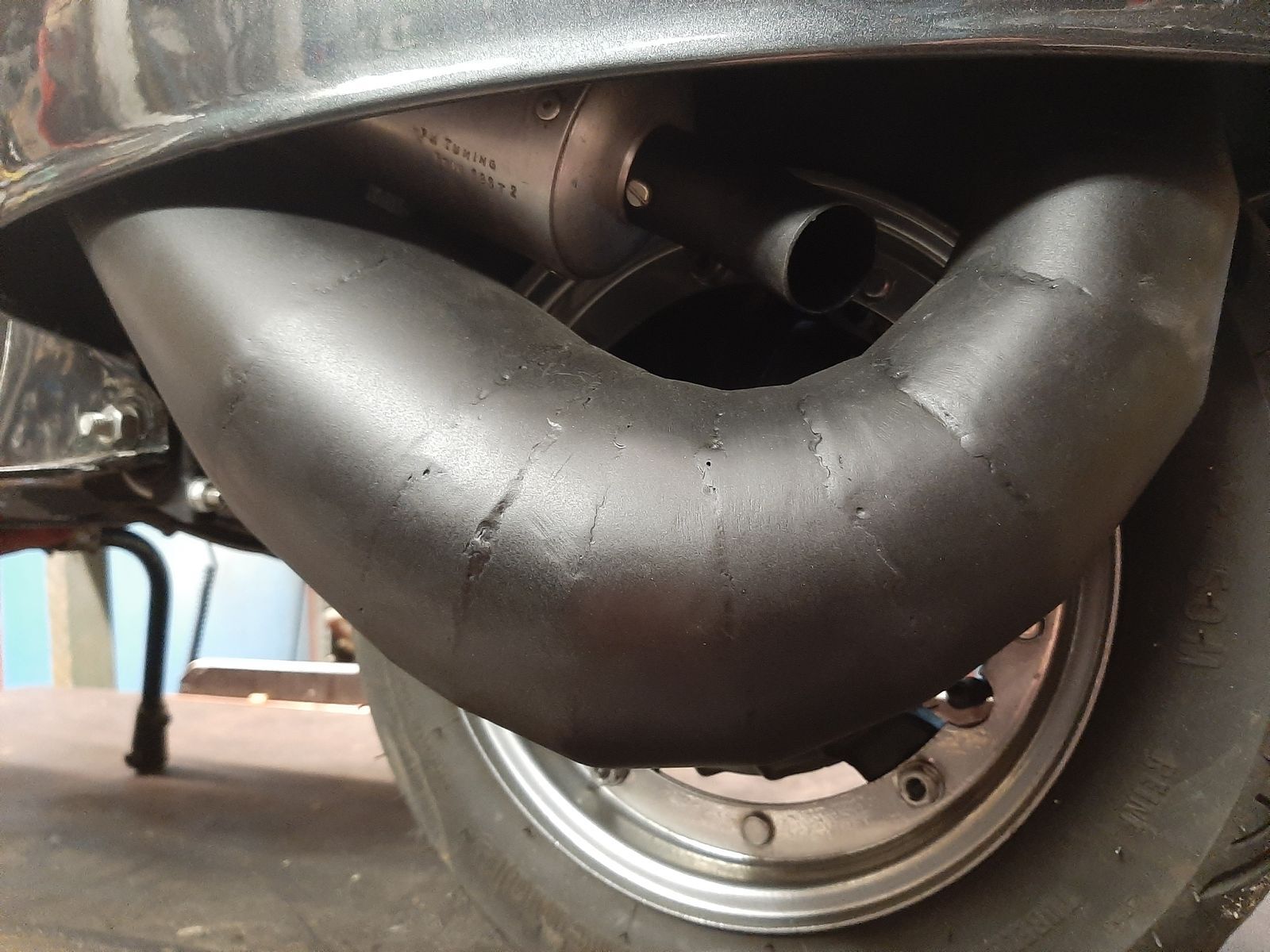

    Update: bin gerade dabei den von seb.d. selbst entworfenen " F Ranz " Auspuff zusammen zu schweißen. Schauen wir mal, was dabei raus kommt.

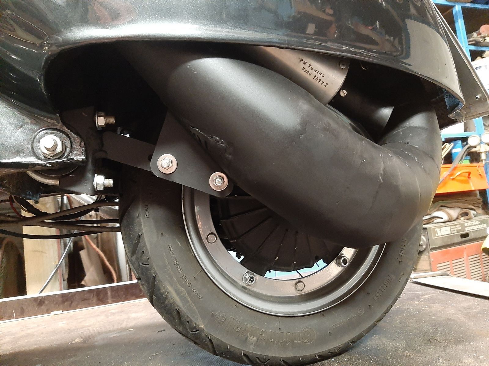

    Das ist das Endergebnis :
    Die ersten Fahrten offenbarten eine deutliche Verbesserung gegenüber dem PM 40.

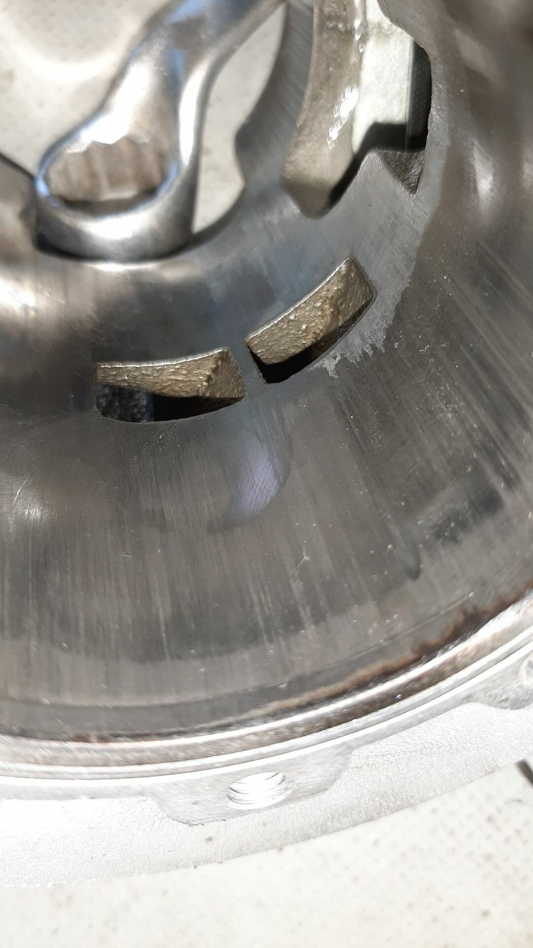

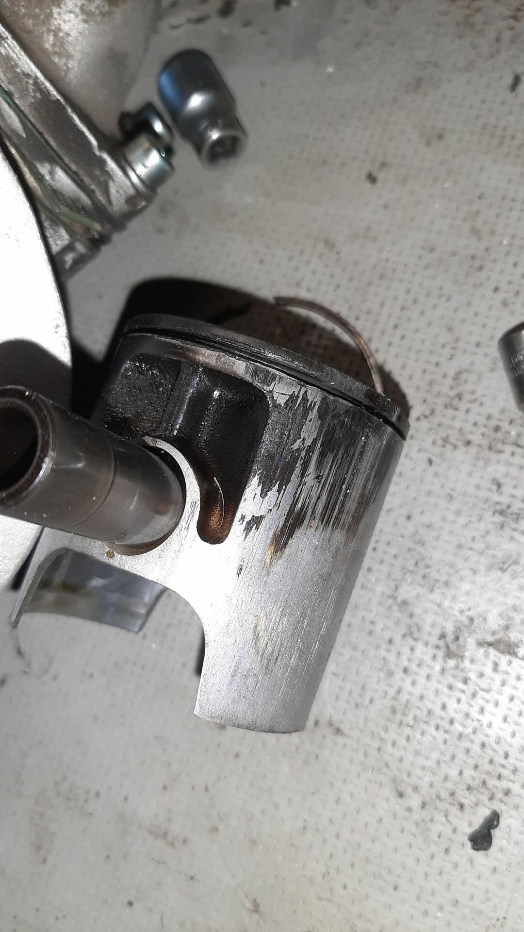

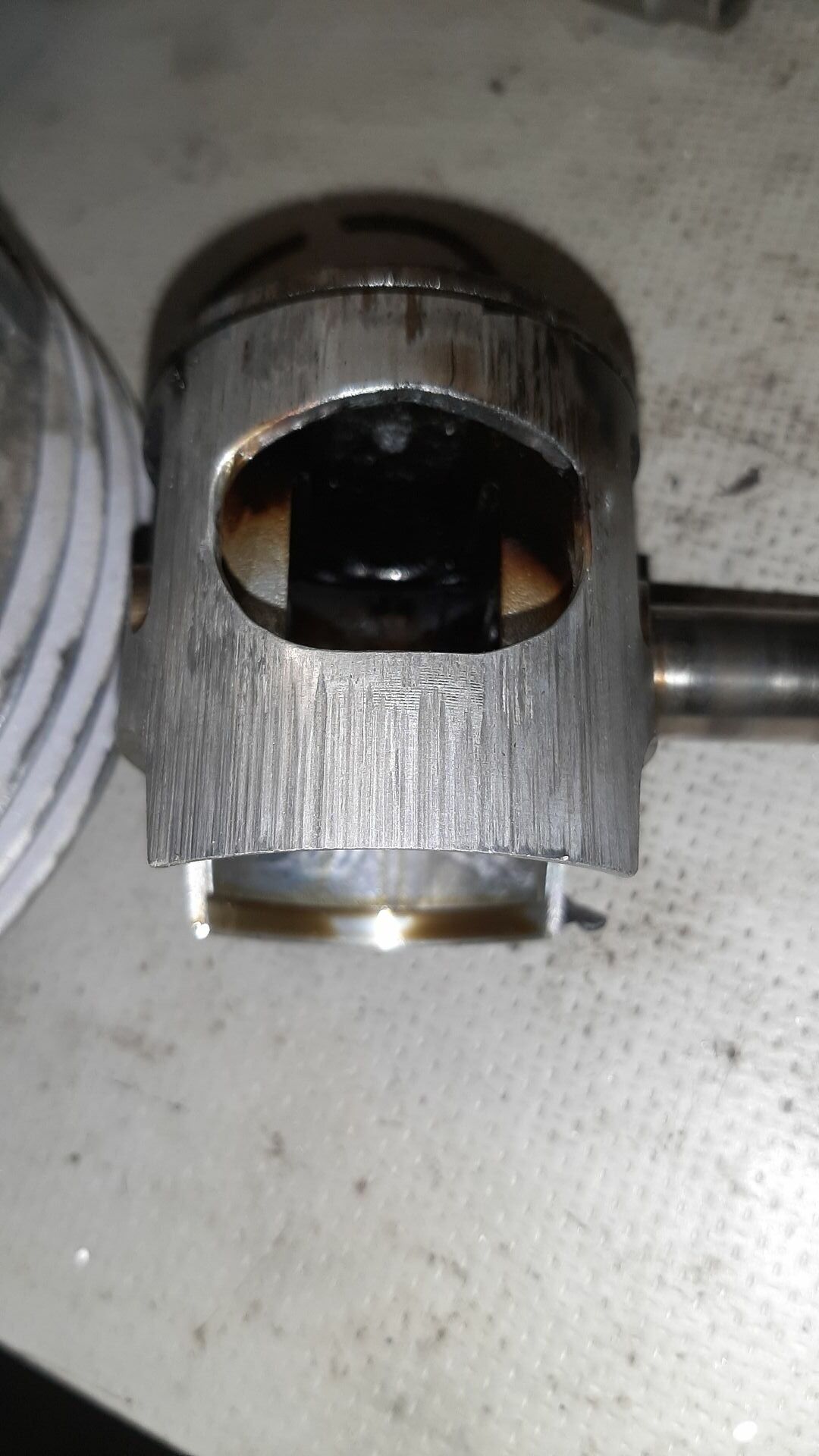

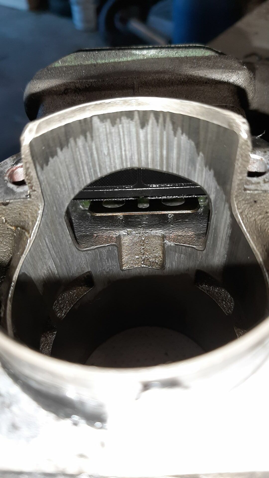

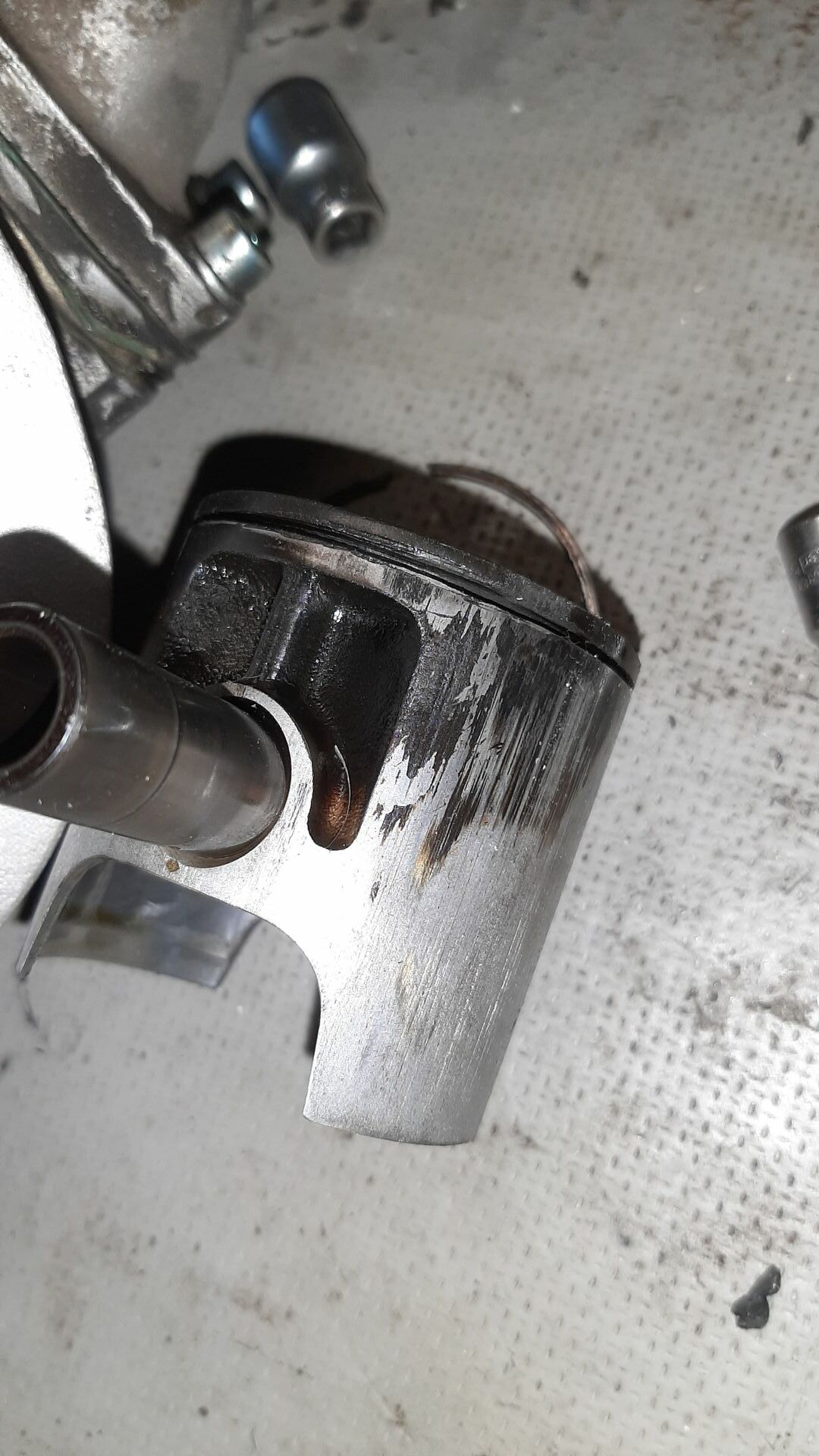

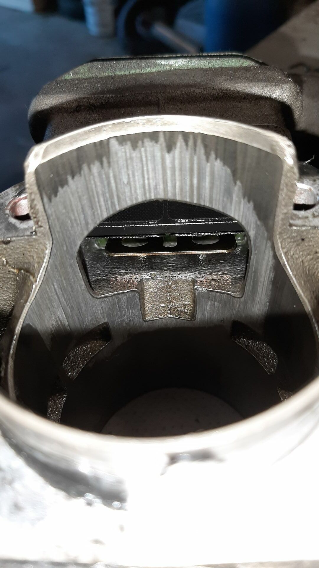

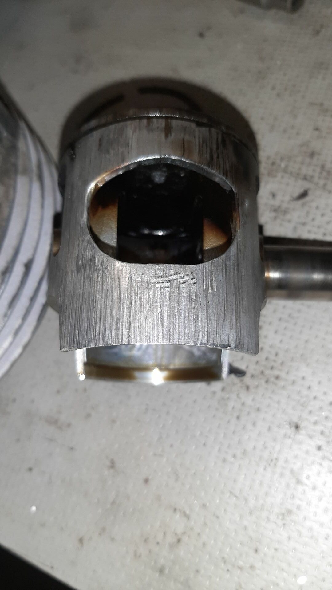

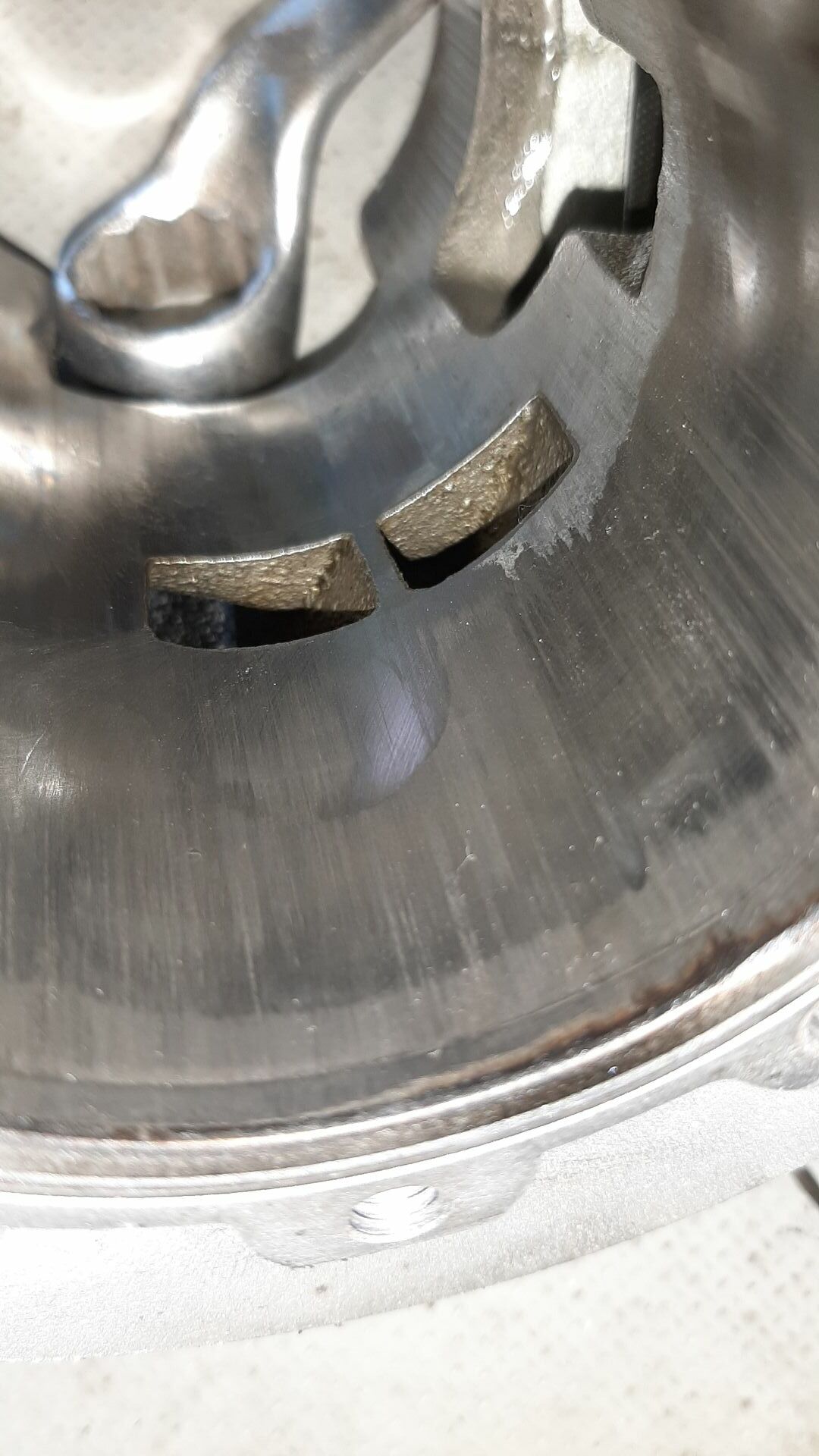

    Nachdem ich mehr und mehr feststellen musste, dass die Kompression des Parmakit nachlässt, habe ich ihn gestern mal aufgemacht. Und siehe da: alles ganz schön lädiert.
    Nun werde ich auf Polini Race 133 umschwenken.
    Dafür wird das Gehäuse an der Zylinderauflage ( wenn es denn klappt ... ) geplant und der neue Zylinder unten und oben abgedreht.
    Dazu gibt's ne neue Rennwelle und einen passenden Membranansauger.
    Dazu kam noch, dass das neue Getriebe an den Flanken des 2. und 3. Ganges schon Ausbrüche aufwies, weswegen die jetzt auch nochmal neu kommen.
    Weil auch die DRT Gearflame Schaltklaue an den Flanken abgenutzt ist, wird sie gegen eine Klaue von BGM getauscht.
    Zugegebenermaßen sind mir die beiden Gänge öfter mal rausgeflogen, obwohl alles neu und ausdistanziert war. Manchmal hat man wohl Pech mit den gelieferten Teilen....
    Der Einlass wird nun ganz aufgefräst.
    Den F-Ranz Auspuff werde ich beibehalten, wie auch den PHBH 30.
    Der bekommt jetzt aber einen Luftfilter....
    Einmal editiert, zuletzt von Volker PKXL2 (June 16, 2020 at 17:57)

    • June 16, 2020 at 18:59
    • #180
    Nein, dass ist kein normaler Verschleiß.
    Wie oben geschrieben, war ein größer werdender Kompressionsverlust festzustellen.
    Der Motor lief bis zuletzt, nicht mehr so dolle wie zu Anfang, aber er lief.
