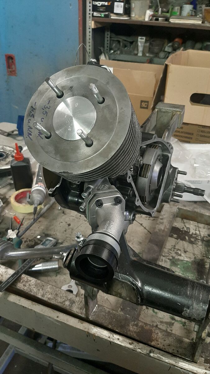

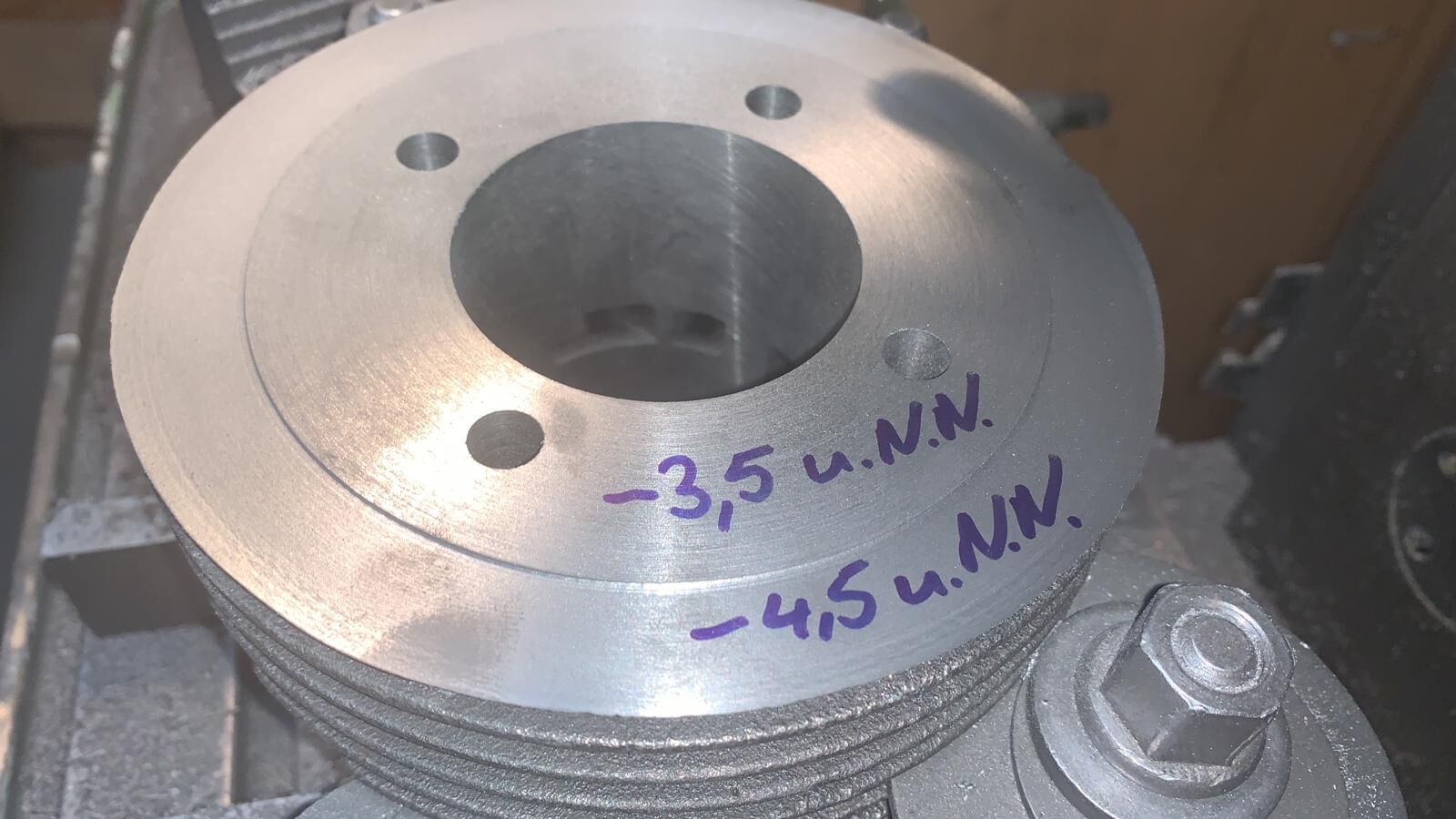

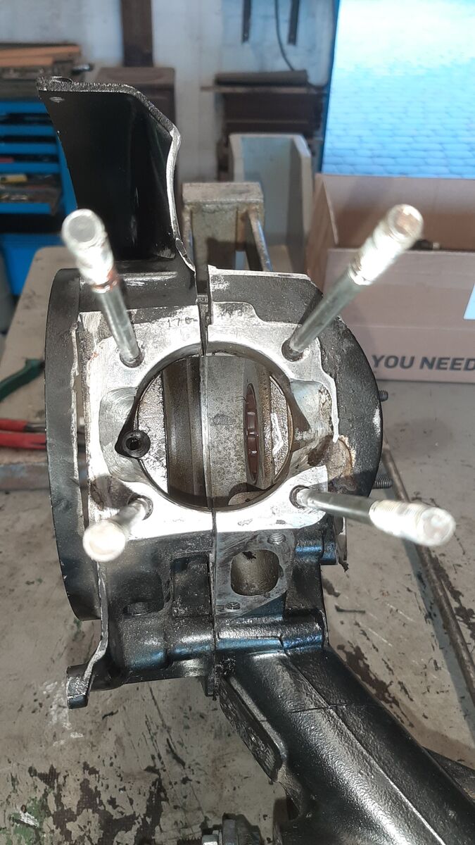

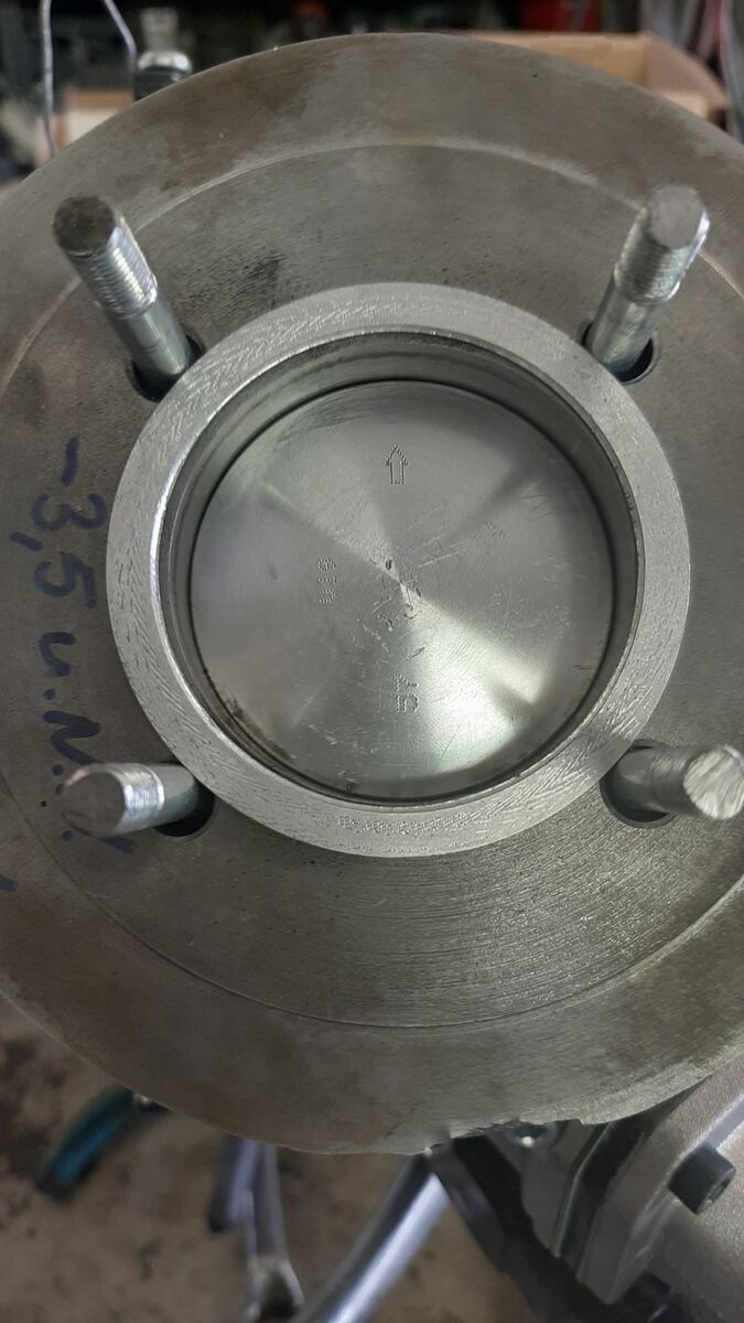

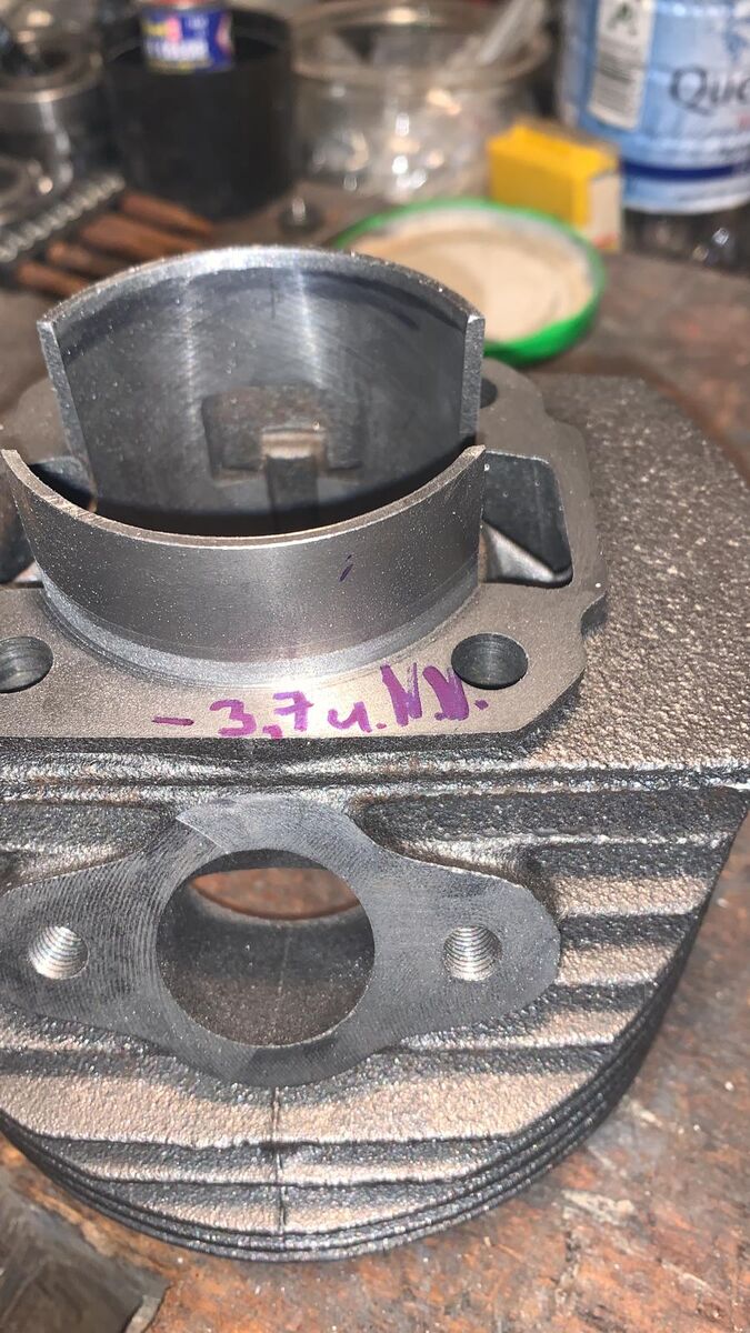

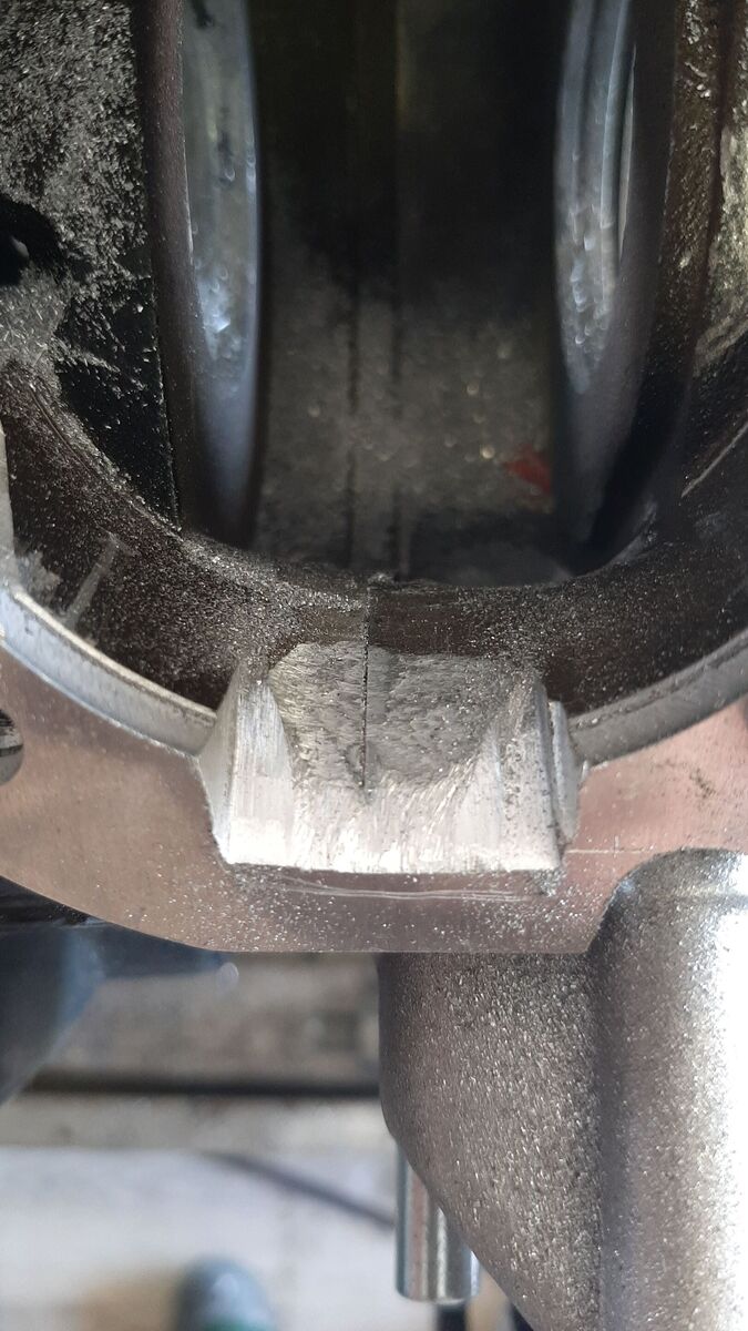

    Der Motor ist nun schon ein paar Tage zusammen und eingebaut.

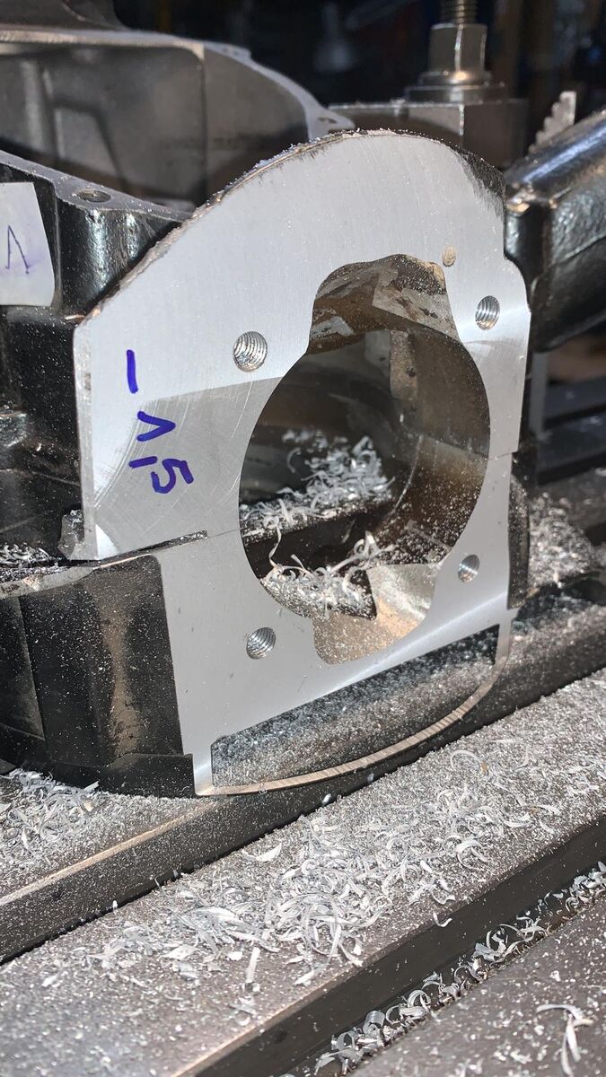

    Der Kobold hat die Gehäusedichtfläche 1,5 mm abgeplant und den Zylinder unten 3,7 mm ( damit der Boostport offen ist ) und oben 3,5 mm abgedreht.
    Dann musste ich unter den Zylinder knapp 8 mm unterlegen ( mit Spacer und Dichtungen ), um auf Steuerzeiten von 127 / 189 zu kommen.
    Der Auslass ist auf 69,4 % Sehnenmaß erweitert, was aber eher an meiner etwas forschen Fräserei gelegen hat...:+4
    Geweitet und angeglichen auf den Flansch des F-Ranz ist er auch.
    An der unteren Kante des Auslass habe ich etwas weggenommen, weil der Kolben leicht unter stand... das hätte ich mir lieber sparen sollen...
    Naja, der Motor läuft aber sehr gut, zieht mit echt gutem Druck hoch, ein Peak ist nur sehr leicht zu merken.

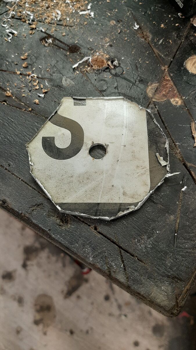

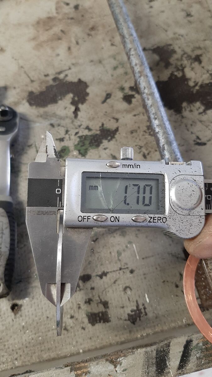

    Da eine passende Kopfdichtung in 1,7 mm nicht zu bekommen war, habe ich mir selber eine gedreht, und zwar aus 2,4 mm Alublech ( altes Verkehrsschild :-4 ).
    Die Vespatronic habe nochmal mit neuer ( Morini, weil absolut baugleich zu der vorher verbauten, aber nur ein Viertel des Preises ) ZGP versehen.
    Anfängliche Aussetzer in der Zündung lagen am Killkabel vom Lenker zum Kabelkästchen...
    Eine Hauptwelle einer PK habe ich dann auch noch eingebaut, genauso wie je ein neues Gangrad für den zweiten und dritten Gang.
    Und nebenbei gab es letzte Woche auch noch neuen TÜV, ohne Beanstandungen !

    Was für ne Quetschkante haste da jetzt?
    Und welche Übersetzung fährst du?
    Und magst auch mal den Auslass zeigen? rotwerd-)
    O-Lack ist das neue Beige!
    (Zitat v. "Champ", gsf)
    3,003
    31,206
    5,620
    • August 31, 2020 at 22:53
    • #187
    Quetschkante ist 1,28 mm,
    Übersetzung ist 2,54 incl. kurzem vierten Gang ( DRT ).
