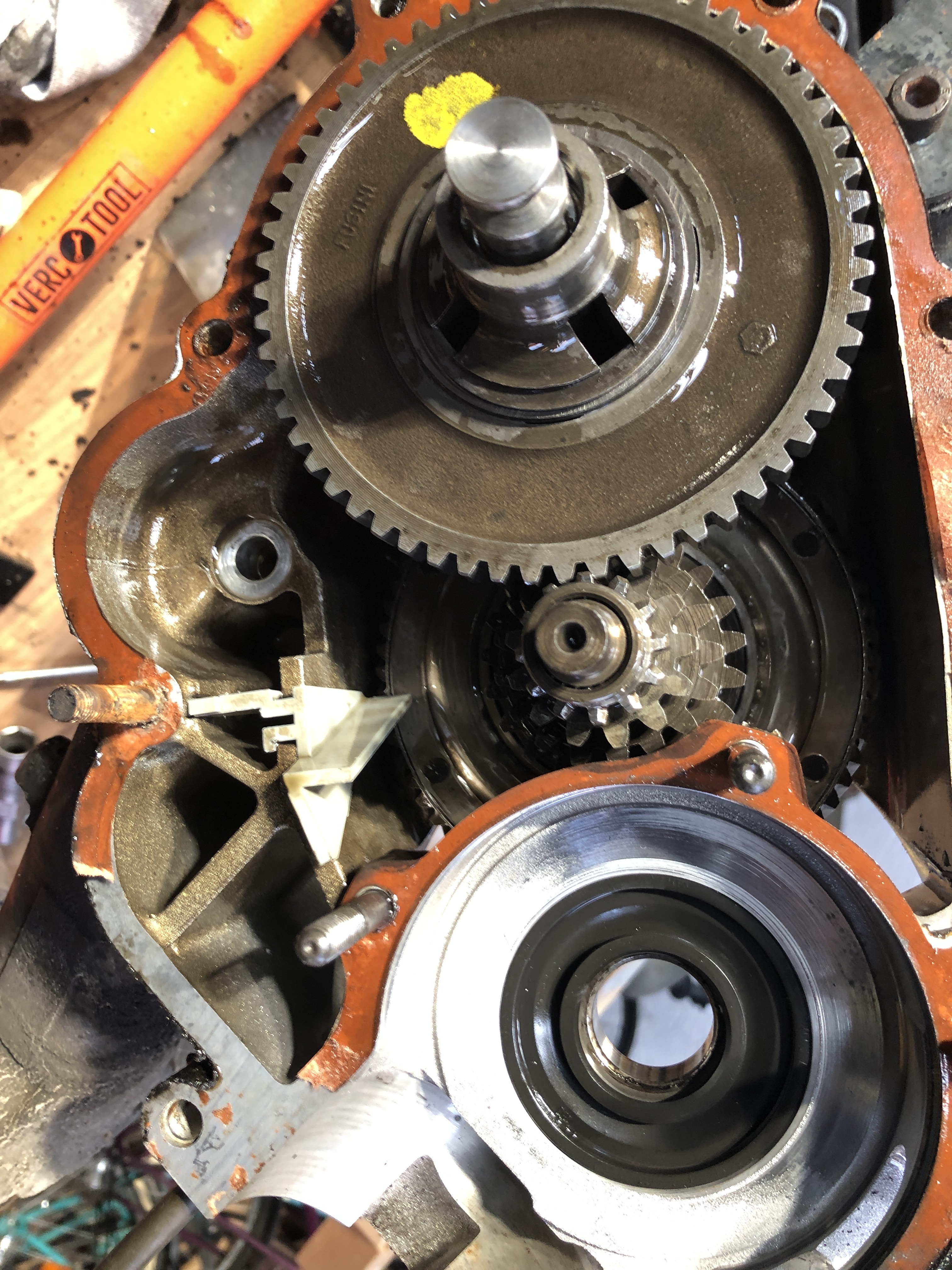

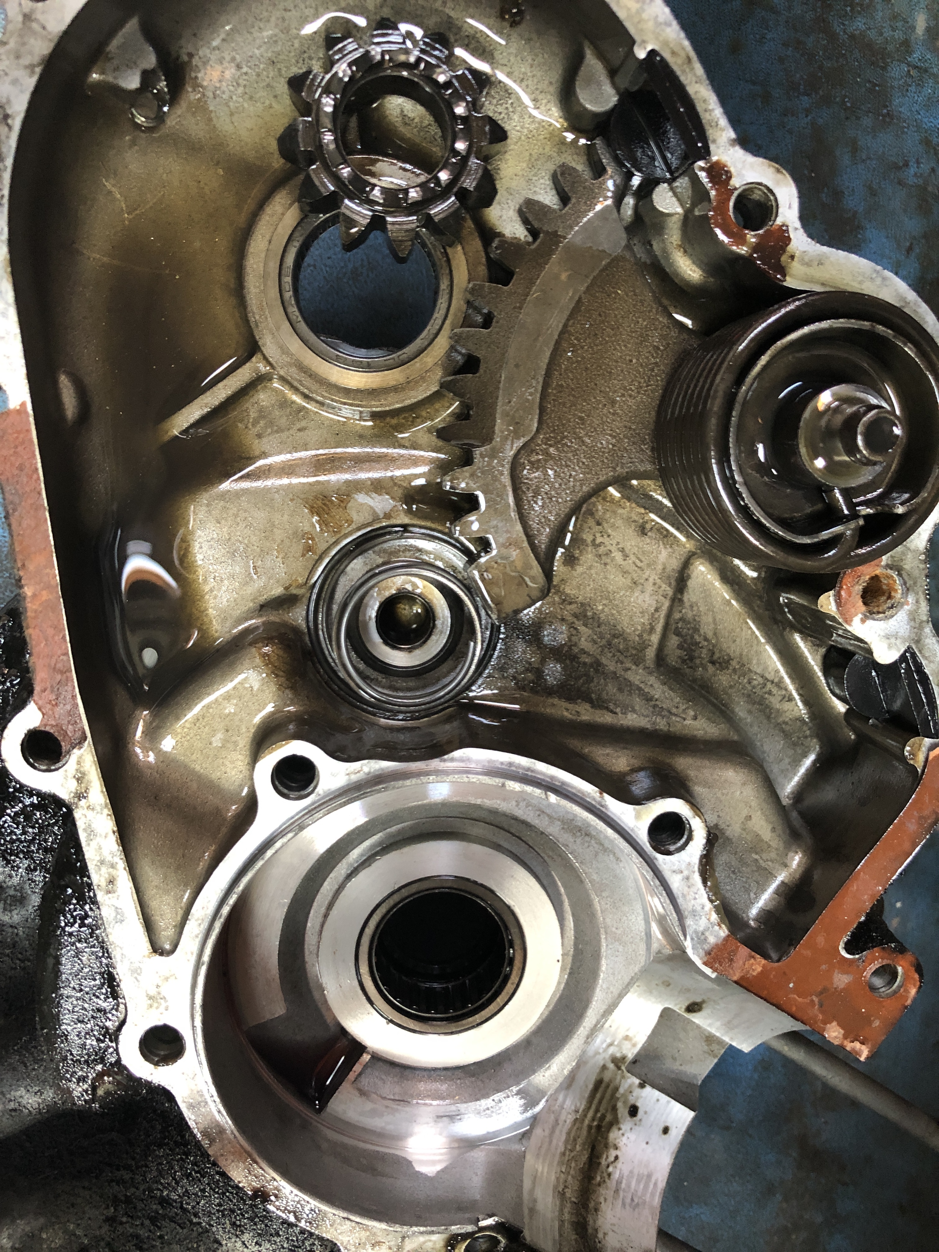

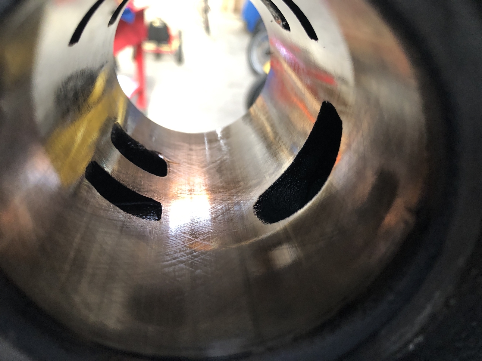

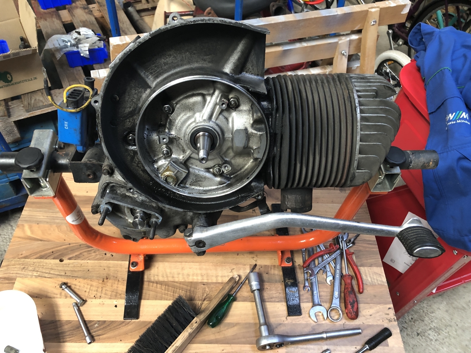

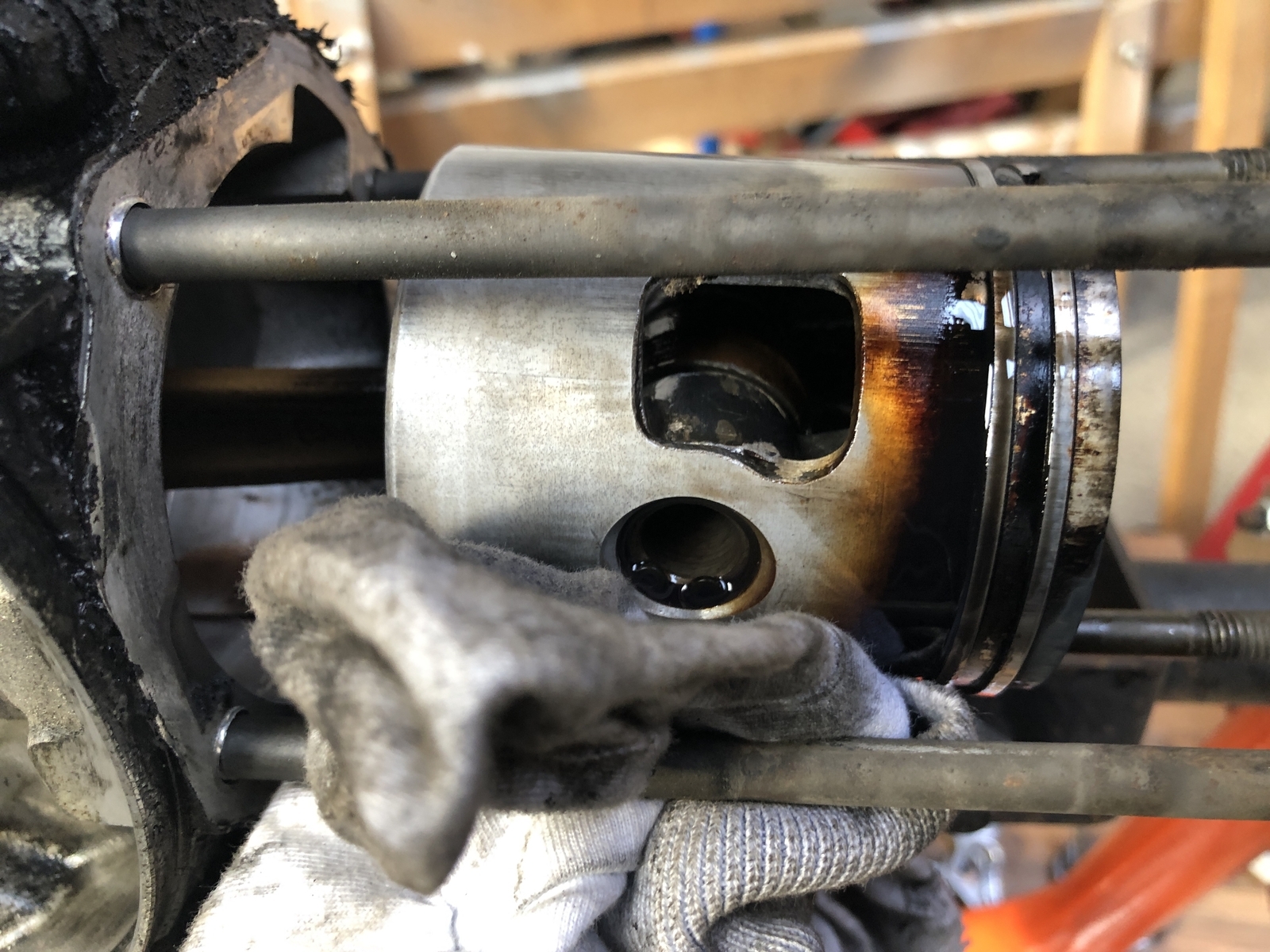

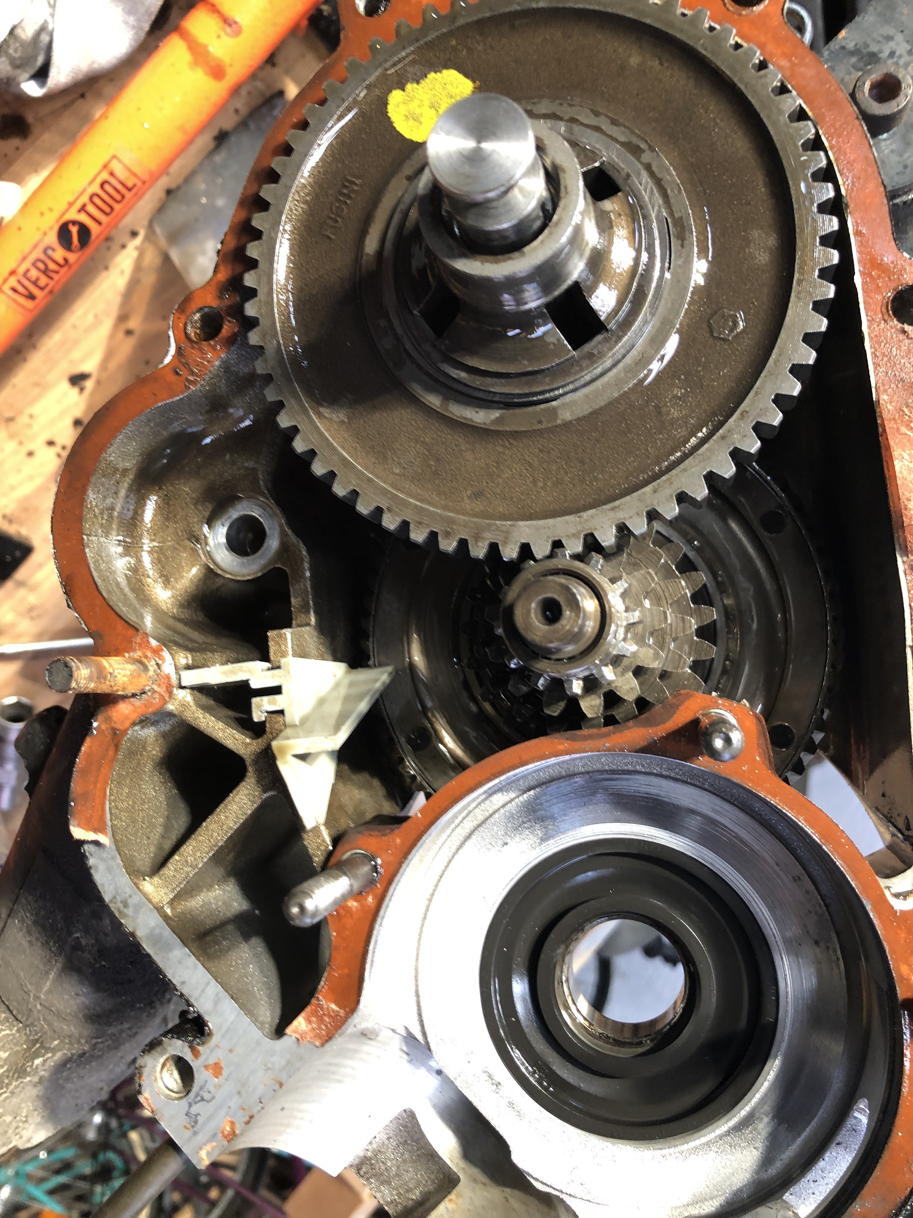

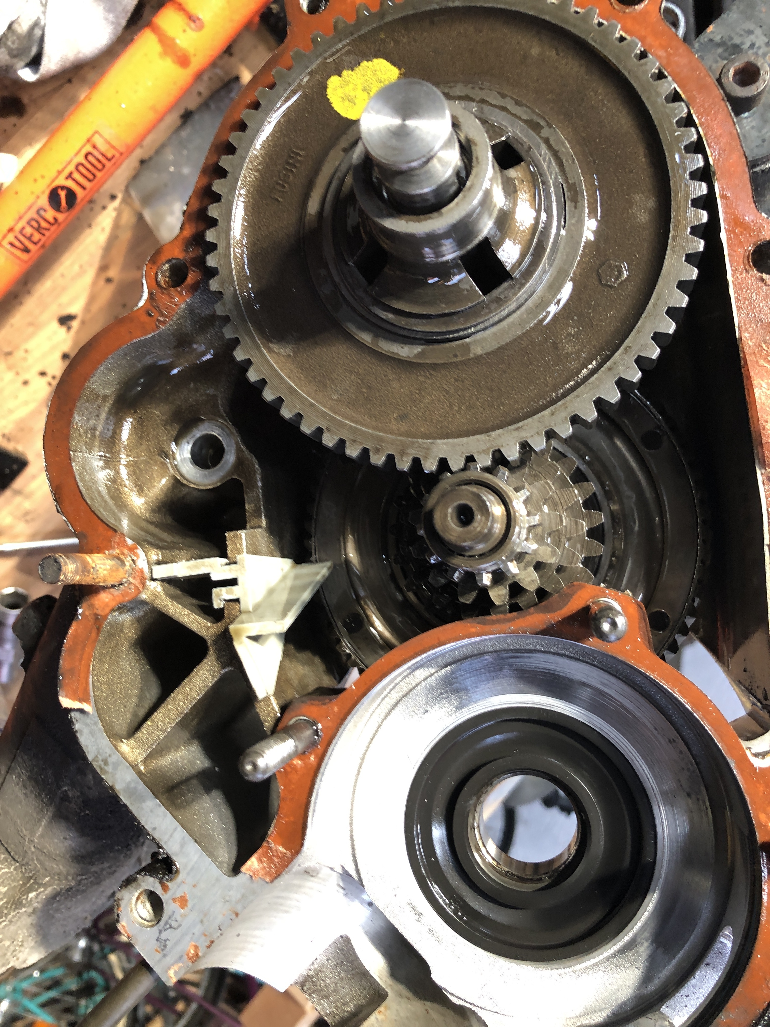

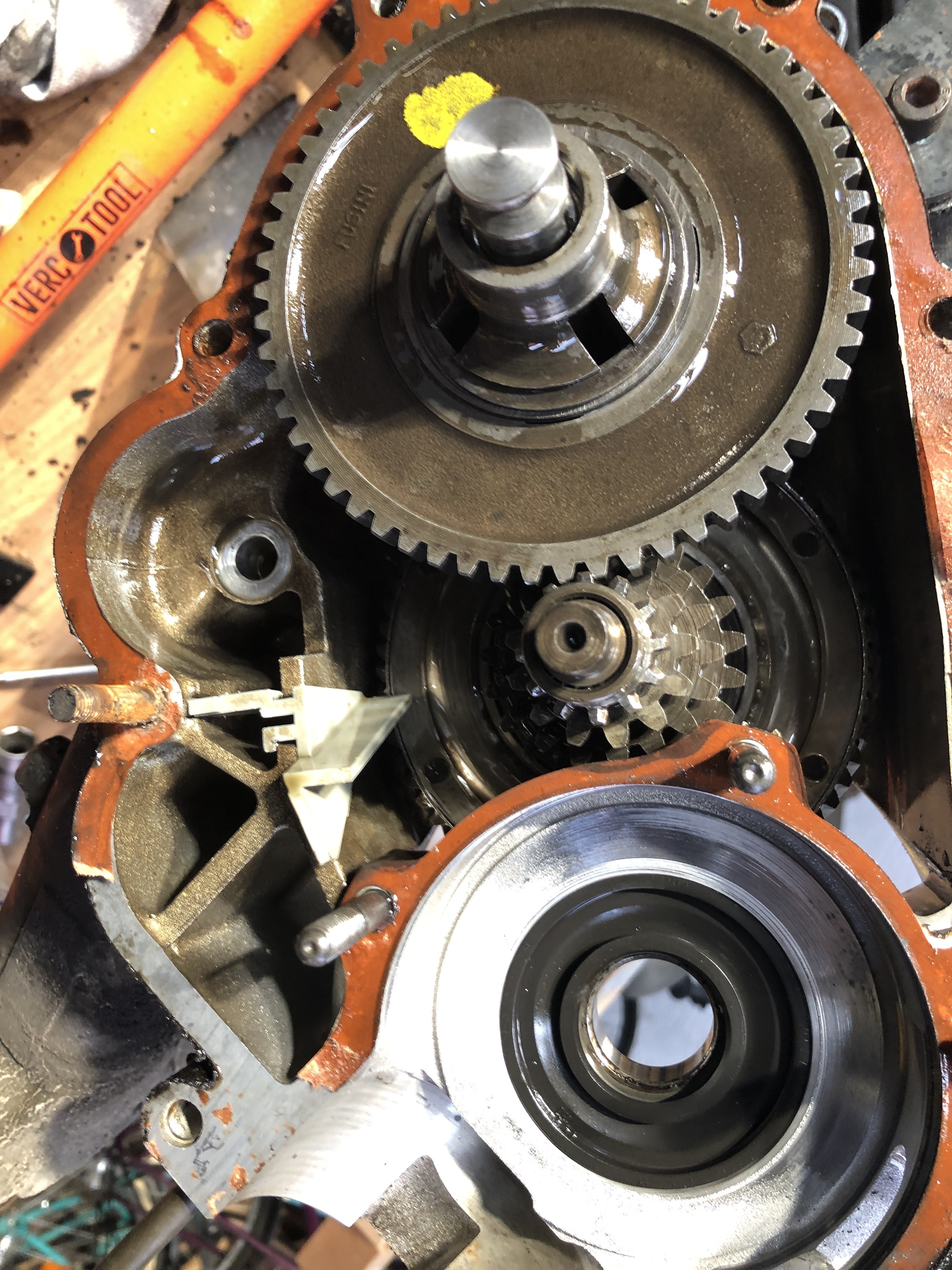

    • November 19, 2023 at 17:58
    Über 7 Jahre später gehts nun los…
    Erstes mal Motor öffnen ging recht gut ohne besondere Vorkommnisse. Motor drückte noch 11,4PS auf dem Prüfstand, obwohl es eigentlich ein 10PS sein sollte. Ich muss noch den Auslass messen. Bei Ende 7000er U/min wie zugeschnürt. Kopf und Kolbenringe offensichtlich undicht.
    Ziel: Tourensetup wie 98% der Fahrer, Malle 210 mit 60mm Hub von BGM, Vape, Sip Supersport Kupplung 24/65, kurzer 4. Gang 36 Zähne. Zusätzlich evtl. noch LED SW und BGM Dämpfer, muss mal schauen, wie der Geldbeutel spricht. Natürlich sollen auch die Lager, Wedis und Dichtungen neu kommen. Der SI 24 bleibt.

    • November 19, 2023 at 18:51
    Zitat von P81
    Vielen Dank für die Tips, na ich werde mal zerlegen und dann mal sehen. Während des Zerlegens werde ich mal sehen, was ich alles brauche, beim Aufbau lasse ich mir dann Zeit.
    ^^ Nun! Der Ausbau war ja jetzt echt Rekordverdächtig ,dagegen rennt ne Schnecke in Lichtgeschwindigkeit :D ! Wenn du dir für den Aufbau jetzt noch Zeit lässt, dann bin ich bestimmt schon unter der Erde und kann das Endresultat nicht mehr erleben :D ...
    Welche Welle willst du denn verbauen? Du könntest den 4 Gang von einer 125PX verbauen und das Geld dann für eine ordentliche Big Box verwenden... :) !
  • P81
    338
    52
    GTS/PX
    • November 19, 2023 at 19:30
    In der Tat läuft der Ausbau jetzt recht überstürzt… :D
    Ne, jetzt hat’s mich gerappelt, da ich wahrscheinlich deswegen nicht so oft gefahren bin, weil sie halt irgendwie müde und anstrengend ist/war. 80 mit Müh und Not auf der Landstraße waren mir dann doch zu doof. Hab es lange vor mir her geschoben, dachte es ging auch so, aber nun hab ich Bock auf mehr.
    Die BGM Pro Touring wäre schon bestellt…
    SIP Road 2 ist aktuell seit ca. eben jenen 7 Jahren drunter, glaube so um die 2000km.
    Jetzt hab ich noch ne Frage and die erfahrenen… Hubausgleich am Fuß oder Kopf? Dichtung beim Spacer nötig oder ist der Spacer die Dichtung? Gehäuse bearbeiten ja oder nein?
    2,947
    20,382
    3,213
    • November 22, 2023 at 14:43
    kommt drauf an,..was Du möchtest......jede Änderung bewirkt was..pro..oder Kontra-- Drehzahl..oder Drehmoment.... kommt auf die Steuerzeiten an--- meine Tendenz..damit steh ich meist alleine da sind eher Drehmoment, endgeschwindigkeit eig, nicht wichtig, eher Druck unten.... da Fett und schwer^^ kommt auch auf den Plan an..... wieviel man Investieren will und Rausholen. Gehäuse Anpassen ja... bei 60er Welle musst Du mindestens 1,5mm Ausgleichen,...kann man auch splitten,..zb 1mm oben, und 05 unten... aber vorher muss man die Quetschkante ausmessen...
