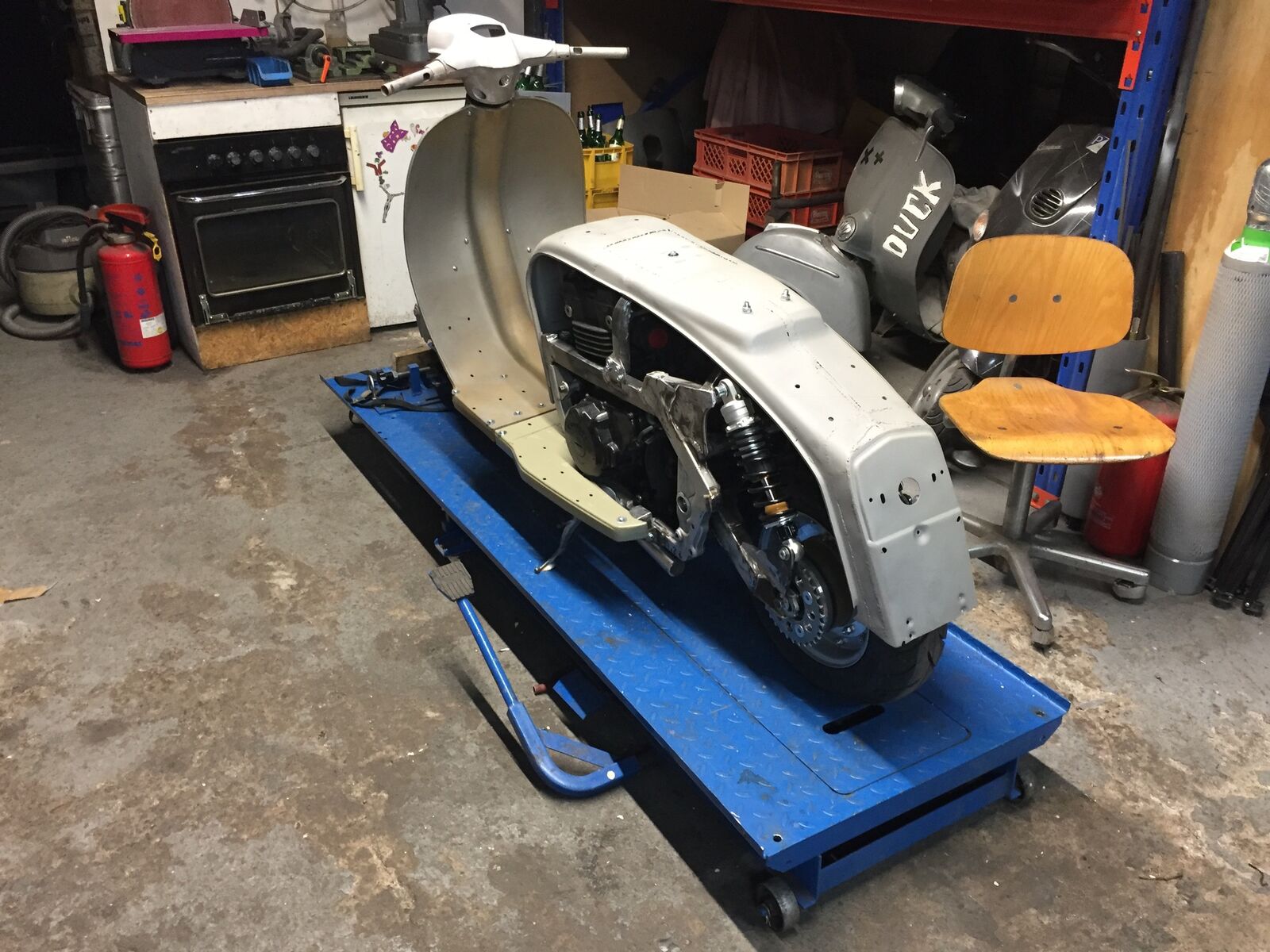

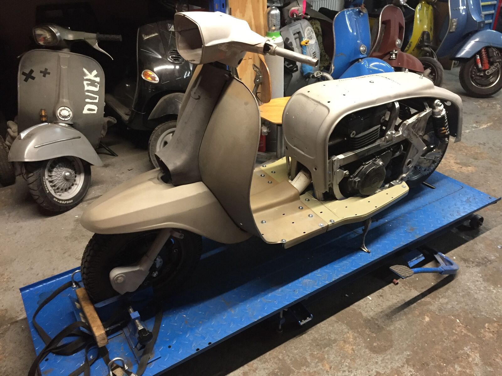

    ...und heute habe ich die hinteren Trittbleche noch an die Auspuffrohre angepasst.
    In der Zwischenzeit war dass Blech zum Strahlen, bzw Tauchbadentlacken. Ich hab das dann noch mal für die Motivation zusammengesteckt
