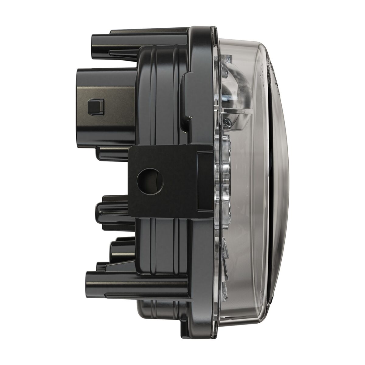

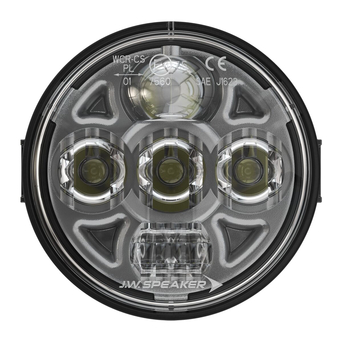

    Moin Leute,
    ich weiß, hier zählen sich viele zu den Puristen und O-Lack-Fanatikern, die ihre Vespa nur im klassischen Look und ohne Änderungen im Style lieben. Klar, kann ich zum Teil nachvollziehen. Aber für mich ist das nicht unbedingt in Stein gemeißelt. Solange an der klassischen Linienführung nicht (allzuviel) geändert wird, bin ich durchaus offen für ein wenig persönliche Anpassungen.
    Und was meine ich damit im speziellen?
    LED-Fahrscheinwerfer! Auch wenn das im Kfz.- und Motorradmarkt längst etabliert ist, habe ich bisher nicht eine Vespa gesehen, die ihre klassische Funzel durch aktuelle Retrofit-LED-Scheinwerfer ausgetauscht hat. Dabei gibt es mittlerweisle so gute Teile. Und da ich für den deutschen Importeuer von J.W. Speaker arbeite, einem Pionier im LED-Markt und unter anderem Hersteller der Harley-Davidson-Scheinwerfer, überlege ich, auch meinen Roller mit modernem Licht auszustatten.
    Ein unter Umständen passendes Modell ist schnell gefunden. Guckt Euch mal dieses kleine Schätzchen an.
    Ich bin also zurzeit tatsächlich am Überlegen, den Lenker meiner Spezial gegen einen Replika-Lenker mit Rundlicht auszutauschen. Und dann auszuprobieren, wie das LED-Licht da hineinpasst. So ganz ohne Anpassung sicherlich nicht. Klar, am Gehäuse des Scheinwerfers müsste man ein wenig was wegnehmen und dann ggf. ein neuen Haltering basteln, aber im Großen und Ganzen sollte das doch nicht allzu problematisch sein. Meine Bedenken betreffen aber die Länge des SCheinwerfers. Dieser sollte ja nicht allzuweit aus dem Lenker herausragen (den das würde dann ja doch die klassische Linie stören).
    Bevor ich mir jetzt also einen Rundlicht-Lenker kaufe, hier mal die Frage in die Runde, ob einer von Euch mir vielleicht den zur Verfügung stehenden Platz ausmessen könnte. Also, wie groß ist der Durchmesser der Öffnung und wie viel Platz ist nach hinten, bevor die Rohre und/oder der Tacho stören.
    Falls also einer von Euch so einen Lenker rumliegen hat oder zufällig gerade seinen Scheinwerfer ausgebaut hat, freue ich mich über ein paar Zahlen.
    Ich danke Euch!
    Sandfurz
    EDIT: Mal eine schnelle Montage angehängt, wie das im Idealfall aussehen könnte. Nicht der Oberhammer, aber das deutlich bessere Licht wäre für mich absolut überzeugend!

    Zieht 13 Watt. Sollte also gehen.

    Im vergrößerten Bild sieht es so aus als hätte der Scheinwerfer ein E-Prüfzeichen.
    Stimmt das so?

    Uih, jetzt muss ich aufpassen, dass ich keine Werbung für unsere Produkte mache. Aber das ganze ist halb so wild, wenn ich direkt voranstelle, dass wir eh nur Importeur und Großhändler sind und nicht an Endkunden verkaufen. Und wenn es um Offroad oder Motorrad geht, sind wir eh nicht Lieferant, wir machen nur Industriefahrzeuge. Das nur am Rande.
    Ansonsten bin ich aber sehr gut im Thema. Falls also Fragen kommen ...
    Zitat von bingele28
    Auf- / Abblendfunktion - bei herkömmlicher Birne mit Reflektor und Blendschild gelöst; aber LED geht eher direkt nach vorn ... aber bei PKW wurde das ja auch irgendwie gelöst
    Was meinst Du mit "geht direkt nach vorne"? Bei Freiform-Scheinwerfern doch auch. Bei LED-Fahrscheinwerfern wird die Lichtlenkung vor allem über Linsen bewerkstelligt. Das ist zum Beispiel der Grund, warum bei dem von mir gezeigten Modell 8415 4 Linsen und unten ein etwas diffuserer Bereich zu sehen sind. Das Abblendlicht wird hier über die drei mittleren und den unteren Sektor kombiniert (wenn ich mich nicht irre). Fürs Fernlicht wird dann die obere LED zugeschaltet. Funktioniert super und gibt ein schön harmonischen und helles Licht. Und natürlich mit ECE-Zulassung und dem passenden Prüfzeichen. Nur ein Standlicht hat der Scheinwerfer nicht. Ist das notwendig?
    Habt ihr auch zusatzfernscheinwerfer (spot) im angebot?
    Haben wir. Aber wie gesagt, kein Endkunden-Geschäft. Schau einfach mal bei den einschlägen Offroad-Händlern wie bspw. nakatanenga.de oder offroad-manufaktur.de. Beide haben unsere Produkte im Sortiment, aber auch viele der Mitbewerber. Und Du liegst ganz richtig:
    Led hauptscheinwerfer gibts mitlerweile viele mit e prüfzeichen. Von z.b trucklite,rigid industries,vision x...
    Und mittlerweile sind viele Hersteller auch gut. Aber, und ich hoffe, das hat kein Geschmäckle, bei Fahrscheinwerfern würde ich tatsächlich auf J.W.Speaker zurückgreifen. Die sind meist ein Quäntchen besser als andere, wenn auch nicht unbedingt günstiger. Ist halt nicht in China gefertigt... Aber aufgrund der guten Lichtqualität sind die Teile denoch vor allem im Preis-Leistungs-Verhältnis immer wieder ein Trumpf.
    Von Trucklite halte ich gar nichts, schlechte Lichtformung, schlechte Abdichtung ... Und Vision X ist ja eher groß im Thema Offroad-Zusatzscheinwerfer, die machen erst seit kurzem zugelassene LED-Fahrscheinwerfer. Qualitativ sind die aber gut. Rigid hatte ich noch nicht in der Hand. Und weitere Marken nenne ich mal nicht, um nicht noch weiter zu verwirren.
    (Aber das soll keine Werbung sein. Siehe mein Hinweis oben.)
    Zitat von Nick50XL
    Und was kostet der Spass?
    Kann ich nicht genau sagen. Für das von mir genannte Modell 8415 liegt der RRP (Recommended Retail Price, mit dem UVP vergleichbar, auch wenn das in den USA anders gehandhabt wird) bei umgerechnet ca. 85 Euro. Aber da rechnet ja eh jeder Händler wie es ihm beliebt.

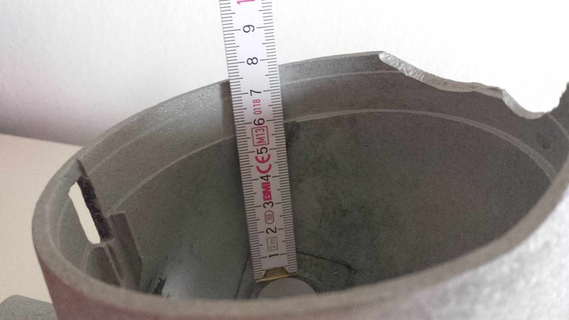

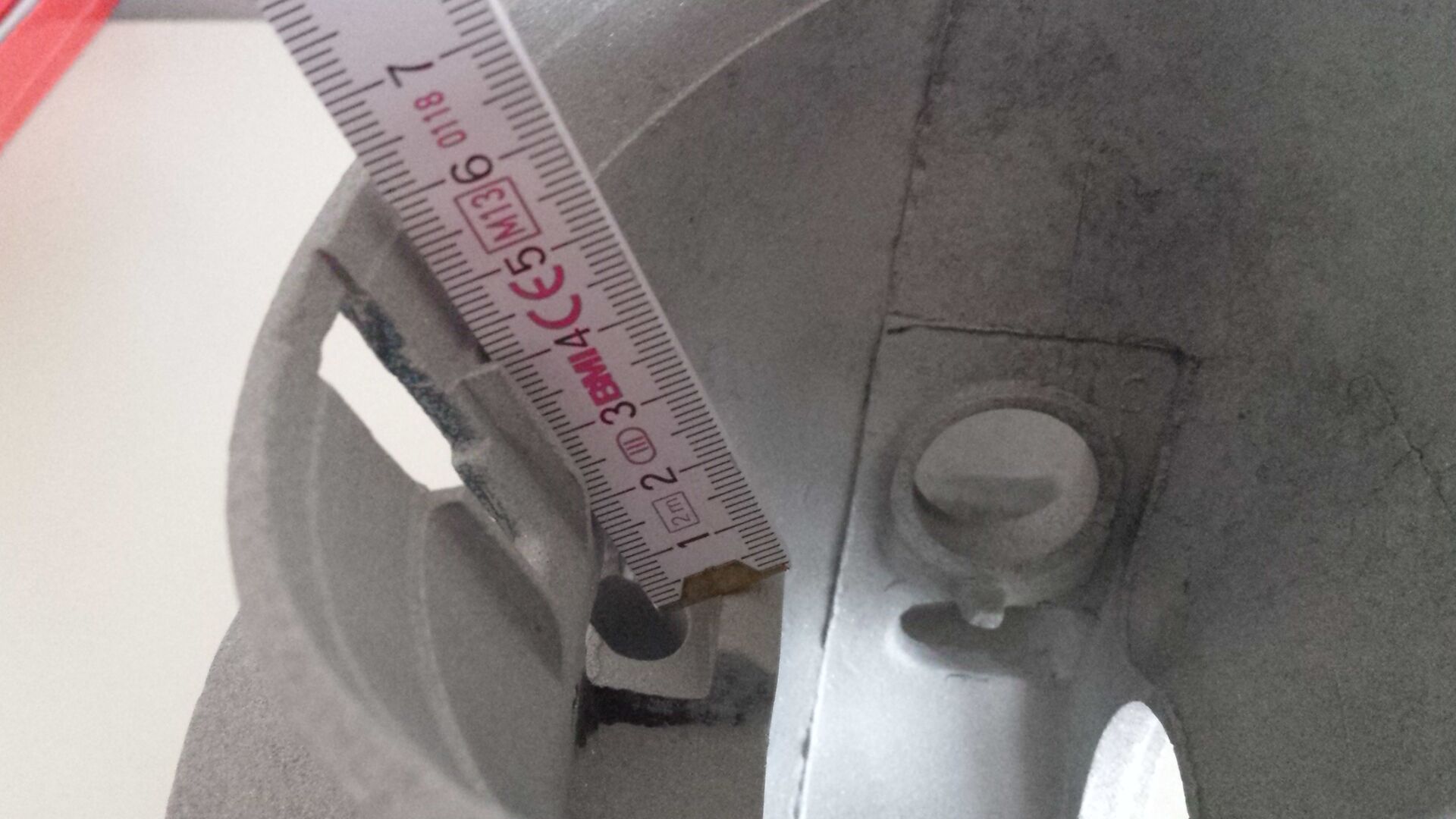

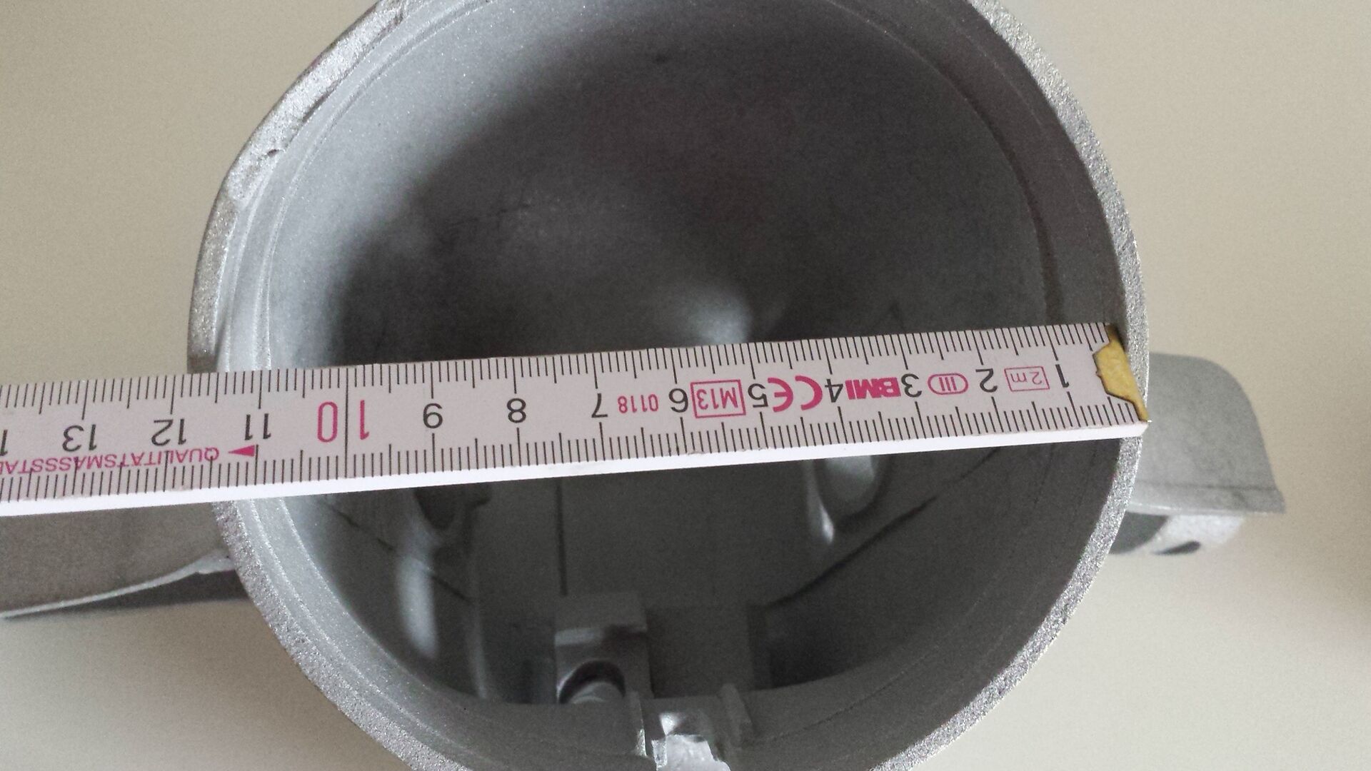

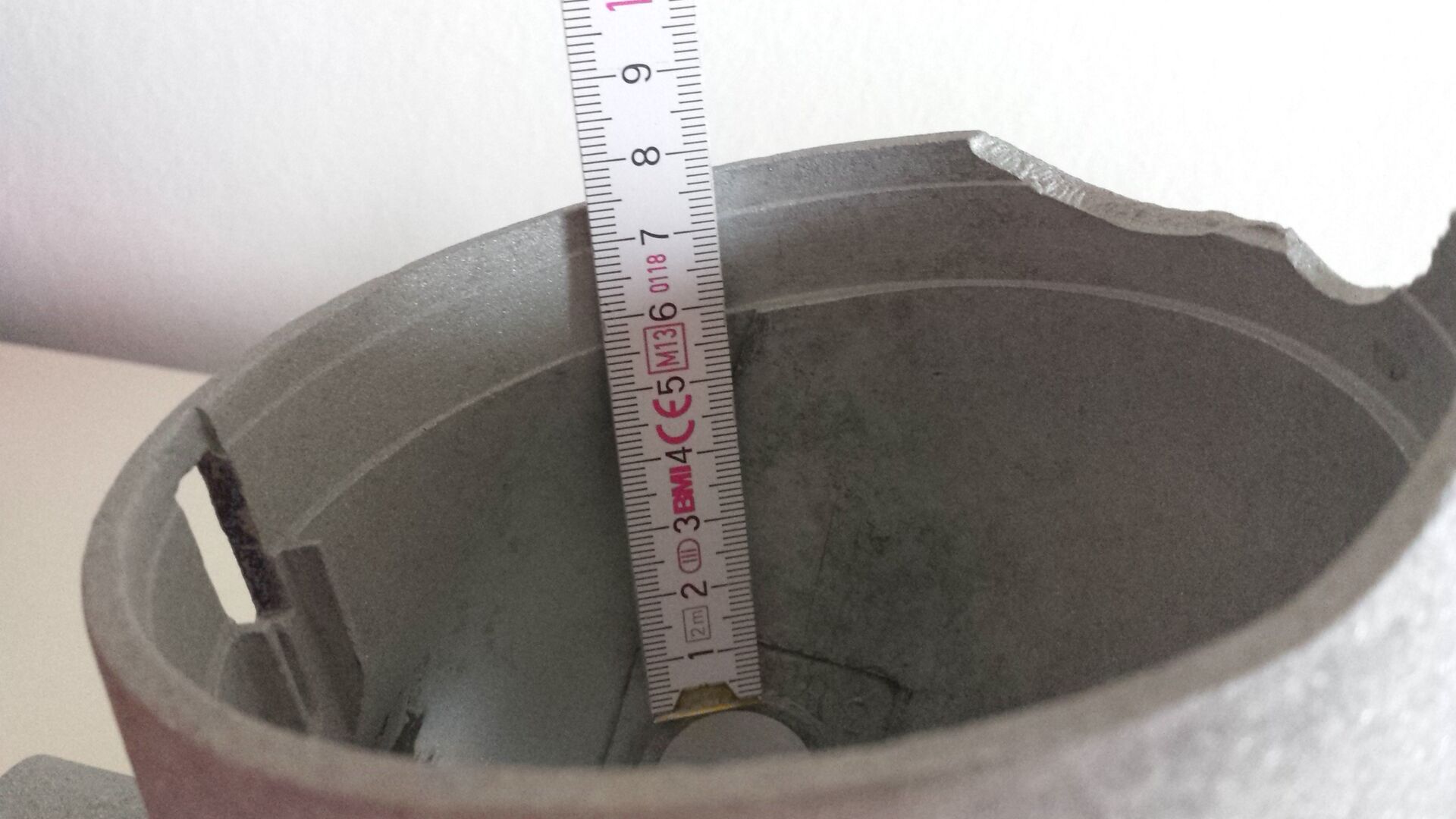

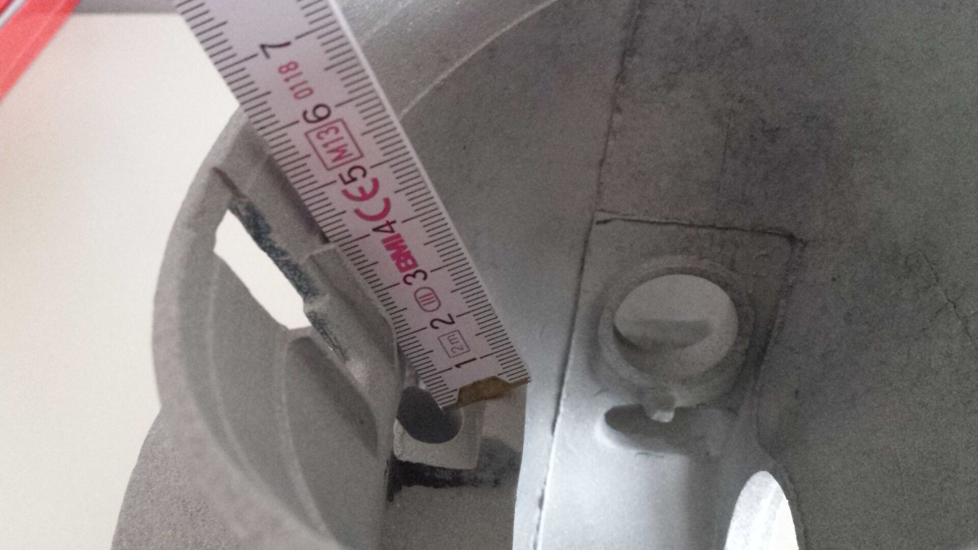

    • October 27, 2016 at 12:27
    @Sandfurz
    Hilft dir das weiter?
      • 181.05 kB
      • 1,920 × 1,080
      • 192.12 kB
      • 1,920 × 1,080
      • 221.75 kB
      • 1,920 × 1,080

    • October 27, 2016 at 12:29
    Jup, schon mal sehr. Allerdings wäre jetzt noch interessant, wieviel Platz wäre, wenn die beiden Lenkrohre und der Tacho drin sind. :)
