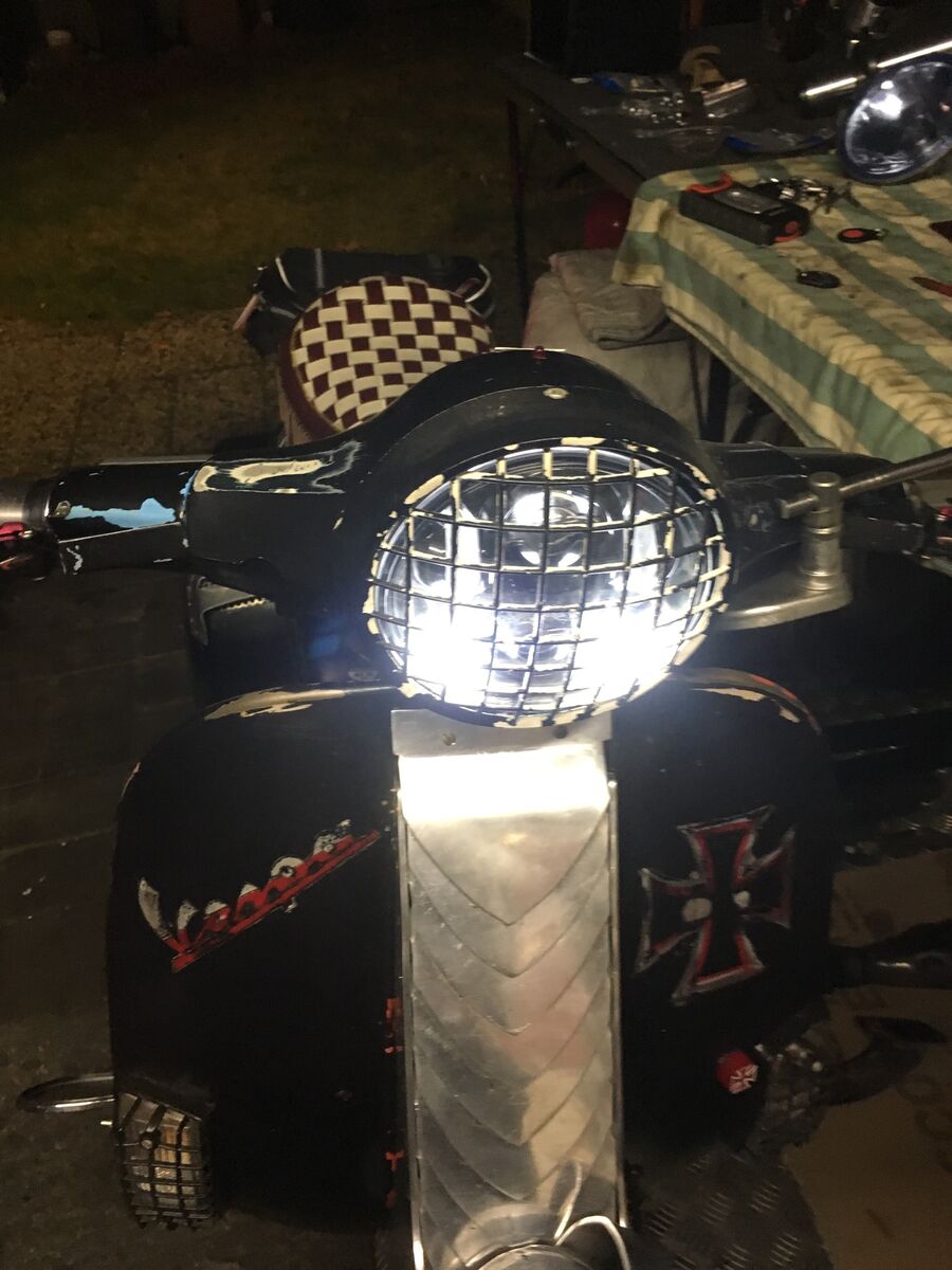

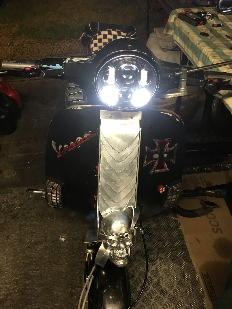

    ...habe fertig!

    • November 24, 2016 at 22:30
    • #44
    Hast du einen Link zu dem Scheinwerfer. Technische Daten und so. Wie ist das Licht gegen h4 Birne?
    powerdrake4
    1,310
    8,655
    1,313
    Varel
    Blechkultur Oldenburg
    • November 25, 2016 at 06:13
    • #45
    Das Licht ist nun kein Flutlicht, aber ne echte Alternative zum 35/35! Das Teil hat mich nicht mal technisch gefordert, Montage war ne gute Stunde und läuft auf AC und DC! Ich werd heut Abend mal fahren, gestern hatte ich kein Bock mehr...

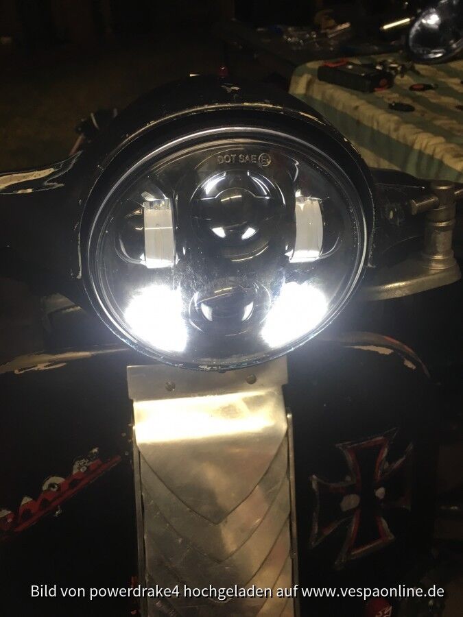

    • August 26, 2018 at 22:19
    • #57
    Eins hab ich noch, allerdings nur bei Standlicht

  • Braver
    356
    2,176
    354
    • August 28, 2018 at 21:30
    • #58
    sieht Hammer aus!
    Wie hast du die Befestigung geregelt?
    powerdrake4
    1,310
    8,655
    1,313
    Varel
    • August 29, 2018 at 06:58
    • #59
    Ist n Alugehäuse, die ori Vespenhalter passen, wie gesagt, die Montage ist keine große Herausforderung...
