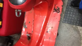

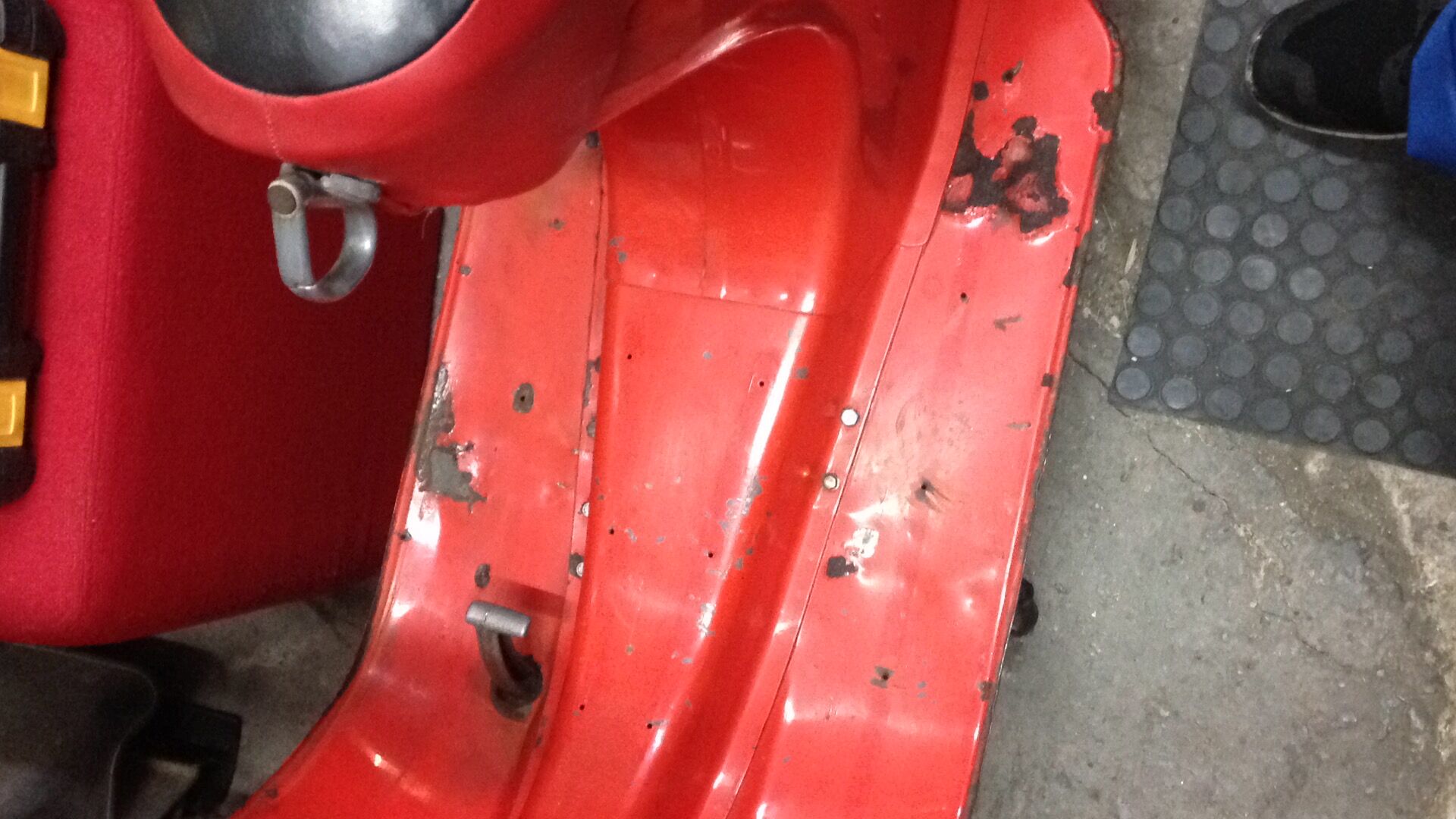

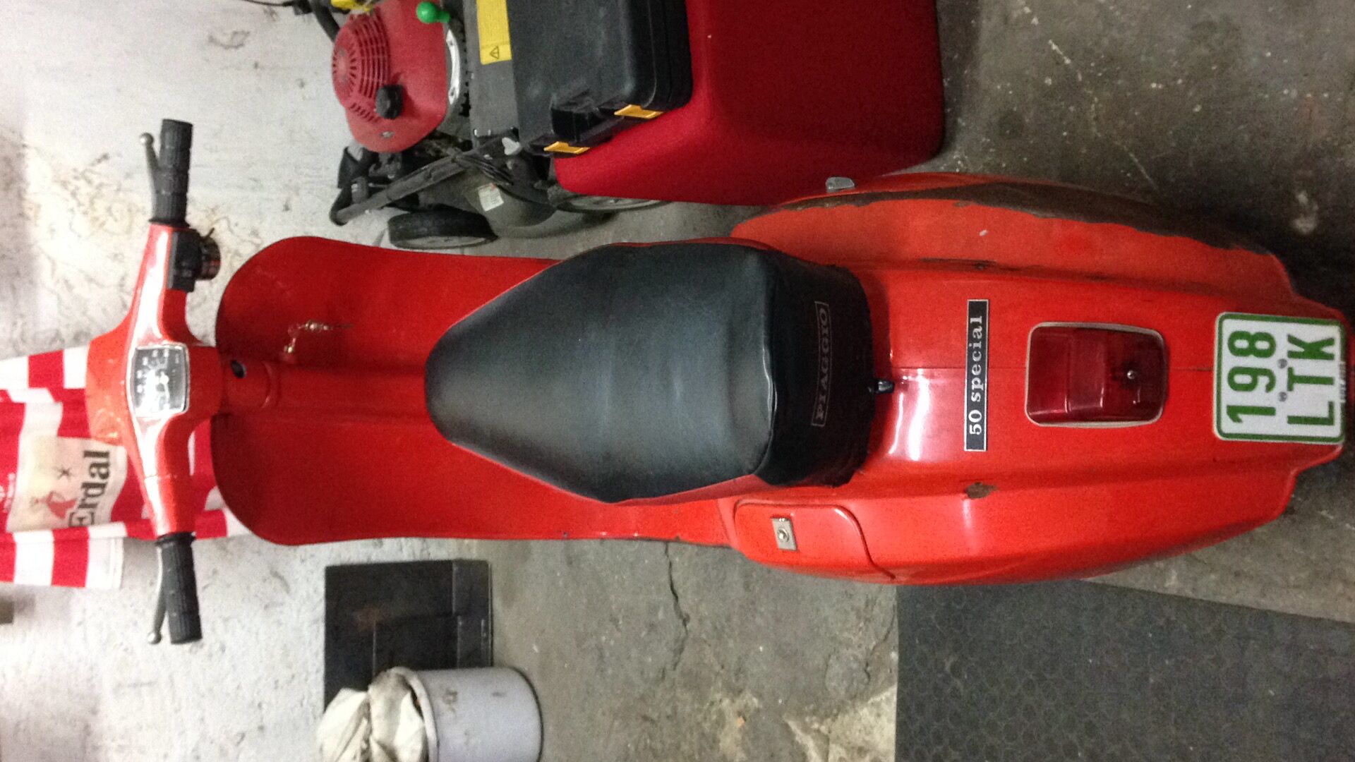

    Da ist ein Haufen Arbeit dran zumachen was ich mit einem Freund hinbekommen... Nur das was wir nicht genau rauskriegen welche Farbe die Vespa ursprünglich mal war... Also Anscheind ist es ein Original Lack was noch drauf ist aber die Farbe ist so verblasst das wir nicht genau erkennen... Gibt es irgendwas wie man es rausbekommt... Hab schon in vielen Listen reingeschaut aber bin mir so unsicher .... Kann mir jemand ein Rat geben... Bilder sind dabei

    • December 11, 2016 at 16:53
    guck mal auf die ABE oben steht oft : nicht Amtl. Eintragung und dahinter ein Zahlen Kürzel das sollte die Olackfarbe sein ,
    Oder mit Glück ist noch im.Vergaserraum der Original Aufkleber

    Mal ne Gegenfrage: Wofür benötigst du den Farbcode?
    Solltest du mit dem Gedanken spielen die wirklich schöne special ihrer einzigartigen Patina zu berauben wäre das doch wirklich schade. Ich bin kein O-Lack Nazi, aber die scheint doch noch echt gut dazustehen und mit dem Lack nimmst ihr halt auch die Geschichte all der kleinen Rempler, von Sonne, Regen und Schnee. :love:
    Den Rost und den Lack kann man behandeln. Mach doch erstmal die Technik und lass die Lackfrage noch ein wenig reifen :thumbup:

    • December 11, 2016 at 17:35
    Sieht nicht aus wie O Lack, oder ?
    Der Tunnel lässt doch ne andere Farbe erahnen oder ?

    Doch doch das muss eine Originaldatei sein die noch zu sehen ist... Das Problem ist das der trittblech erreuert werden muss sonst hätte ich so gelassen... Meint ihr sie wurde an "wert" verlieren wenn ich eine änder Special Farbe anwenden würde? Ich würde sie halt gern wieder im Orginal Farbe lackieren lassen

    Stell doch bei Gelegenheit mal paar Fotos ein : Trittbrett von unten z.B. So flächige Anrostungen wie auf dem Foto zu sehen kannst du auch entrosten und versiegeln, ggf. beilackieren lassen.

    Ne die durchrostung ist ziemlich übel.... sieht man zwar Nicht von den Bilder aus aber da sind richtig Löcher... aber das austauschen kann man ja machen....

    Also die Macken am Trittbrett sind doch fast standard bei Fuffis.
    Hinten reißt das Blech ein wegen des Ständeranschlags. Deswegen das ganze Trittbrett tauschen ist wie mit Kanonen auf Spatzen zu schießen.
    Das kann man wieder zusammenpunkten, punktuell beischleifen und entweder so lassen mit Patina oder per Smartrepair kaschieren.
