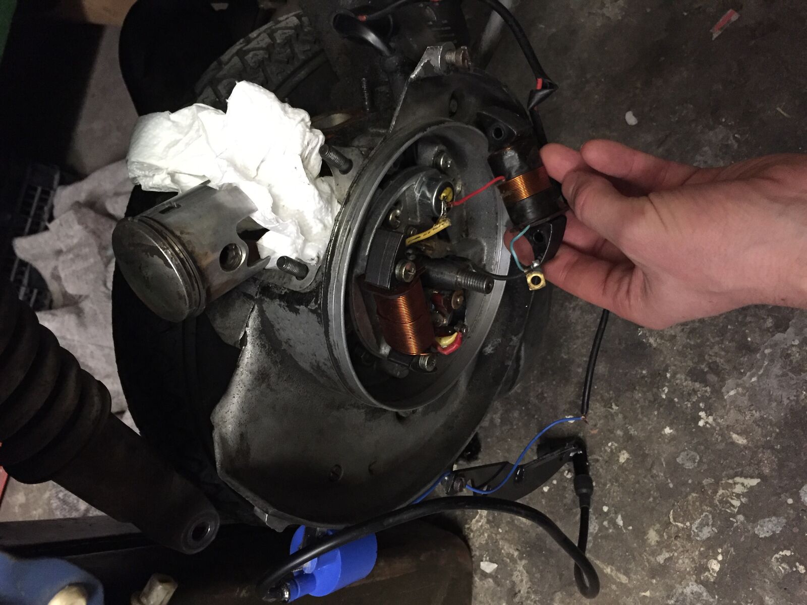

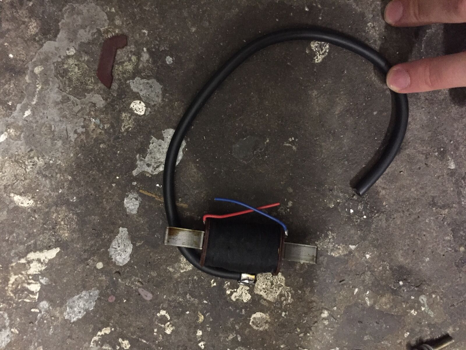

    Wieder Probleme!
    Vespa lief 5 Minuten top, ist dann beim gasgeben ausgegangen und geht seitdem nicht mehr an.
    Der Zündfunke ist nun leider sehr schwach geworden.
    Ich habe eine 6volt Unterbrecher Zündung.
    Ich haben die Kerze, den Kerzenstecker das Kerzenkabel die unterbrecherkontakte und den Kondensator getauscht.
    Zudem habe ich eine neue aussenliegende Zündspule verbaut.
    Des Weiteren habe ich den zzp eingestellt (17).
    Fazit:
    Schwacher blau/orangener Funke.
    Darum möchte ich nun die innenliegende Erreger Spule tauschen und habe diese grade bei besorgt. Das ist das einzige Teil was noch nicht getauscht ist.
    Die alte Spule hat ein blaues und ein rotes Kabel. Das blaue ist mit einem schwarzen verbunden.
    Das rote mit dem Kondensator.
    Siehe Bild 2
    Die neue Erregerspule hat ebenfalls ein rotes und ein blaues Kabel.
    Jedoch befindet sich ein weiteres dickes schwarzes Kabel (schaut aus wie ein Zündkerzenkabel vom Querschnitt darauf). Siehe Bild 1
    Nun meine Frage:
    Wenn ich die neue Spule einbaue, wohin kommt dann das "neue dicke" schwarze Kabel? Zündkerze?
    War die alte Verkabelung korrekt?
    Die Zündkerze wurde ja bisher von der aussenliegenden Spule gespeist.
    Grübel grübel...

    ....die von Dir als neue "Erregerspule" bezeichnete Spule gehört eigentlich zu der Variante der
    Zündgrundplatte für innen liegenden Zündspule. Da ist das Zündkabel bereits an der Spule
    befestigt.
    ...du musst Dir auch beim Verlöten der Anschlüsse am Kondensator ein bisschen mehr Mühe geben!
    Es darf bei den Kabeln kein Kontakt zum Kondensatorgehäuse bestehen !
    da wäre die für die italienische Version:
    und da die für mit Bremslicht
    da lassen sich die einzelnen farblichen Anschlüsse gut erkennen und vor allem wie die Lötpunkte
    ausschauen sollten!
    Einmal editiert, zuletzt von 125vnb6 (February 14, 2017 at 19:00)
