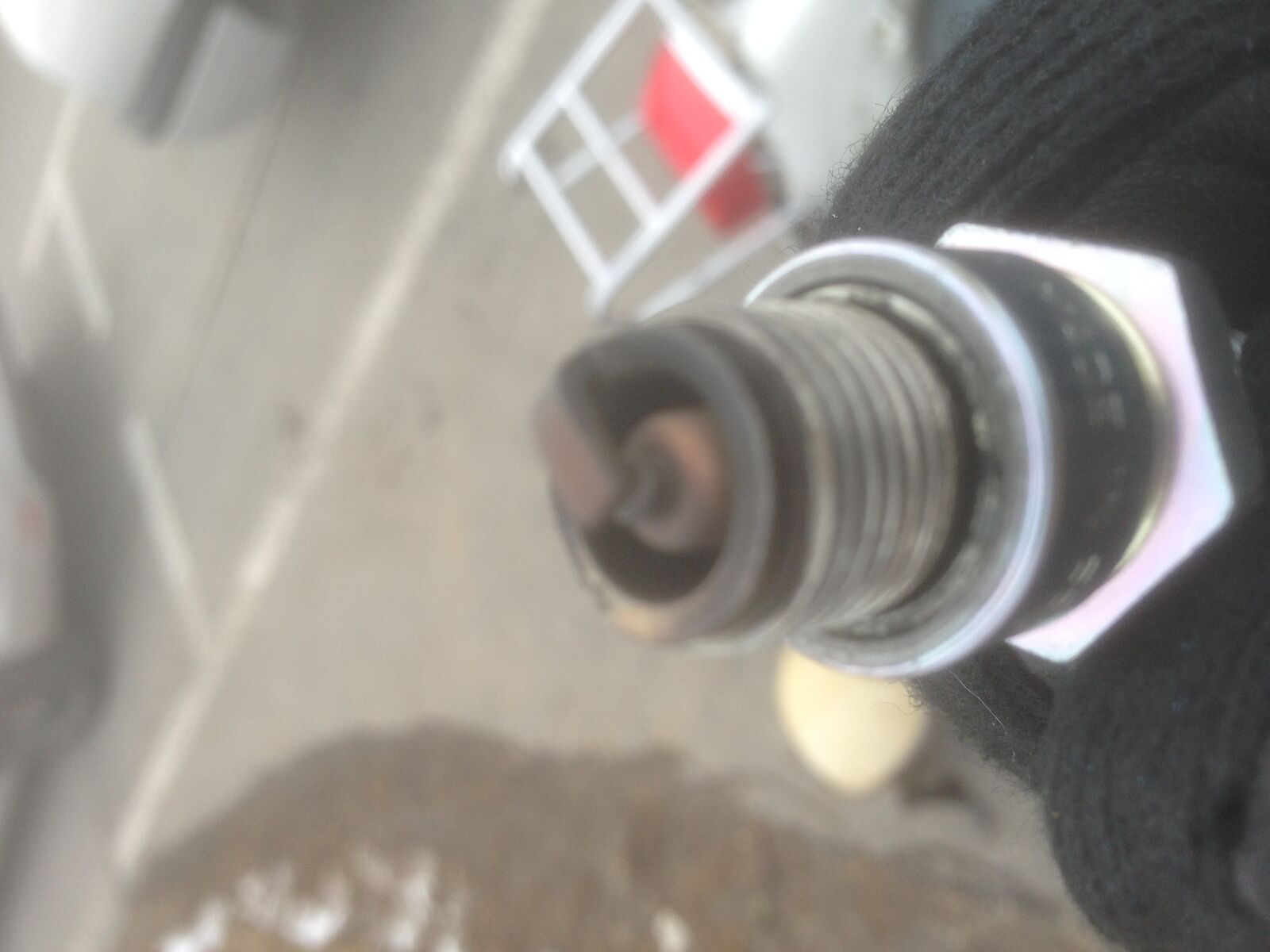

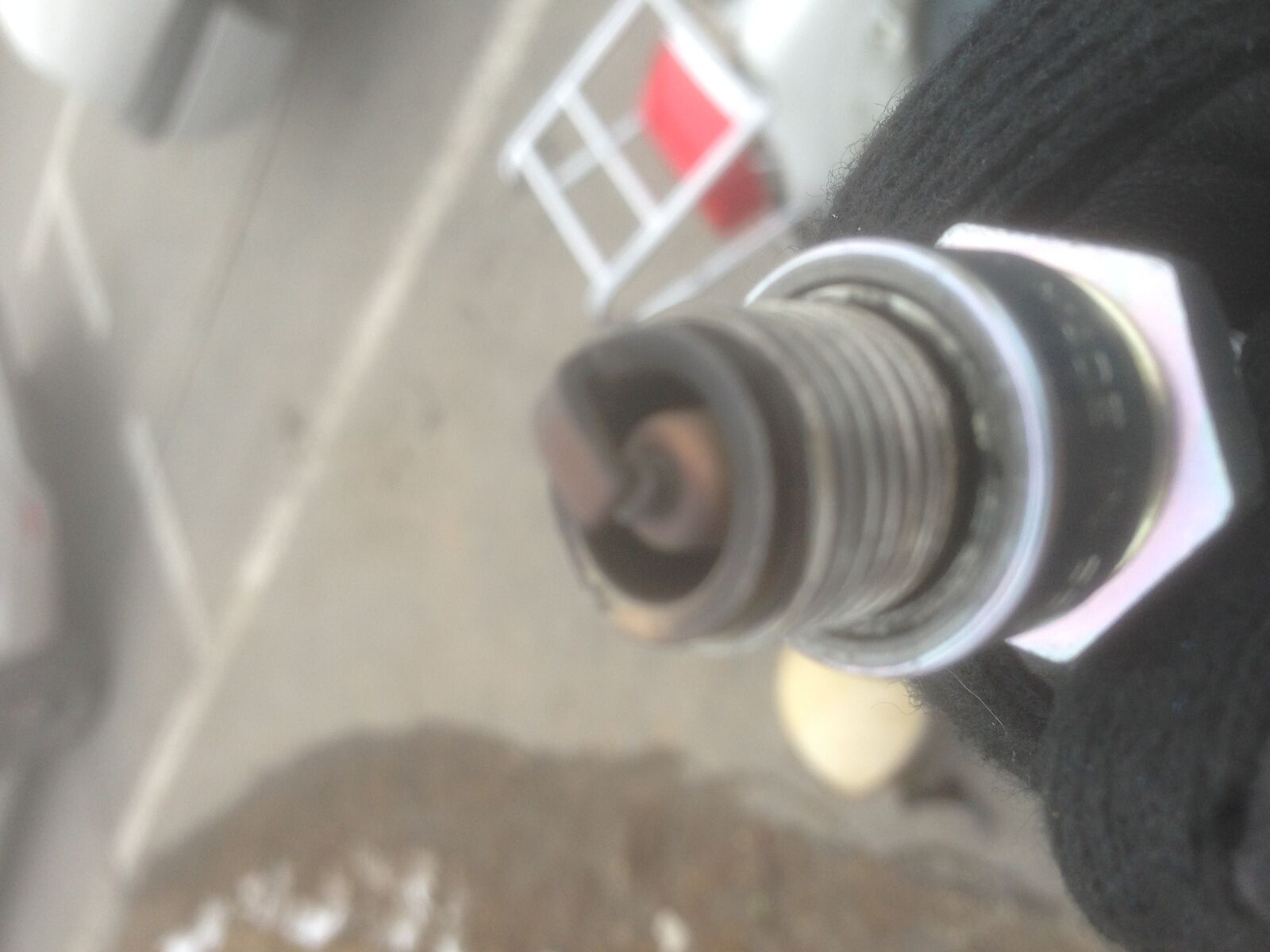

    So. Heut war es soweit. Proberunde.
    Starten, aus der Einfahrt raus... Irgendwas Rasselt komisch... mit dem Fuß gegen die Handschuhfach Klappe gedrückt.. Rasseln vorbei. Puhhhhh :):thumbup:
    -Warmfahren.... Check

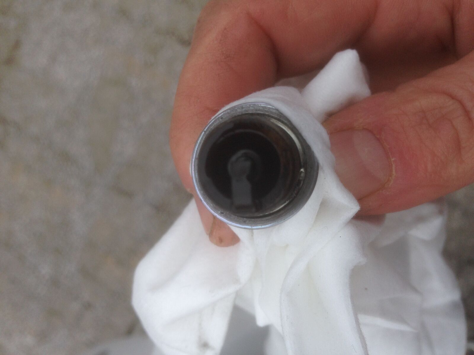

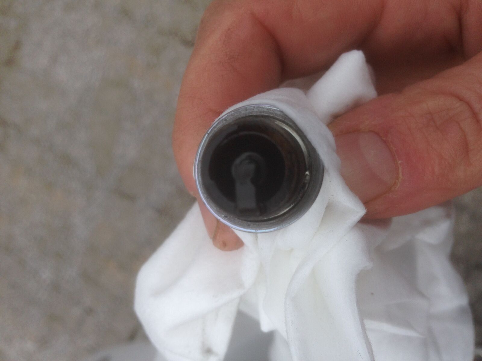

    -Halbgas fahren... Zündkerze Rehbraun

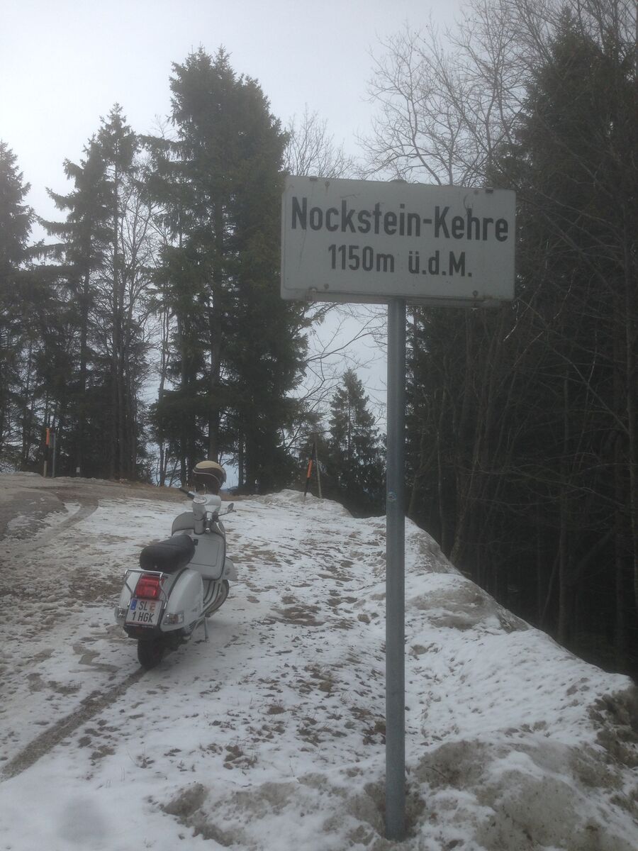

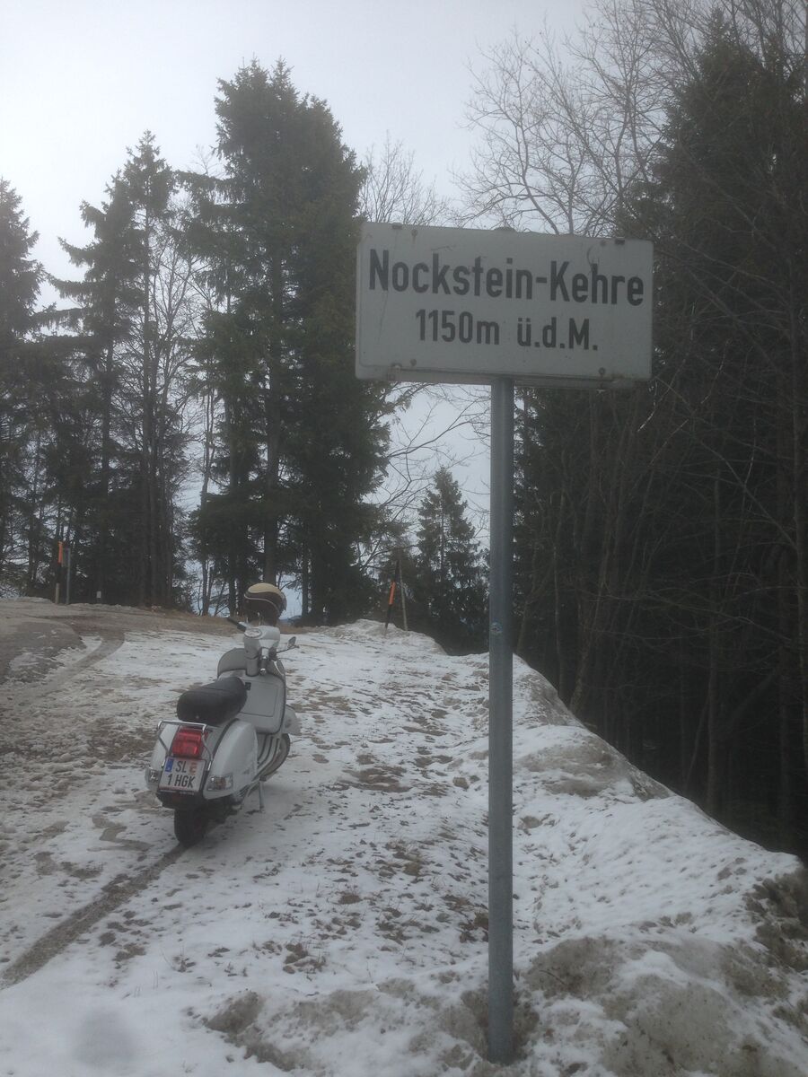

    -Härtetest: Rauf auf den Gaisberg von ca 600m auf 1.288m Höhe. Vollgas im 3. Gang
    70-80kmh...
    Oben angekommen.. Polizei steht.., Zündung aus, zum Parkpatz rollen... Backe ab, Zündkerze raus. Rehbraun!!!! Geil :-
    Polizei hält neben mir an. Kurbelt das Fenster runter und ruft. "Haben Sie beim Fahren das Licht nicht angeschaltet? Sie Müssen Mit Licht fahren, ihr Licht geht nicht" Fenster hoch und Weiter gefahren... :-3 *was für ein unsympathischer Freund und Helfer von Polizei*
    Bergab ging es im 4. Gang Gashahn zu, manchmal 1/4 auf. ca 8km. Unten angekommen. Zündkerze Raus... Rabenschwarz.
    Ist das Überfetten normal beim bergabfahren mit Gashahn zu oder muss ich was an der Leerlauf Gemischschraube drehen?

    is normal mit dem überfetten bei Berg abfahren.
    Wenn es zu lange runter geht kannst es sein das sie ausgeht und nichtmehr an

    Nur so ein Tip am Rande, wenn Du das Setup länger behalten willst...
    Bergab Schiebebetrieb mit Gashahn zu.. äääh.. das ist für den Motor schalalalecht.
    immer wieder zwischendrin Gas geben (man kann dabei auch Kulu Ziehen, um nicht schneller zu werden)
    da der 2Takter keine grosse Motorbremsleistung hat, kannst auch auskuppeln (Darf man nicht)^^
    sonnst reisst Dir der Schmierfilm..und tschüss... :D
