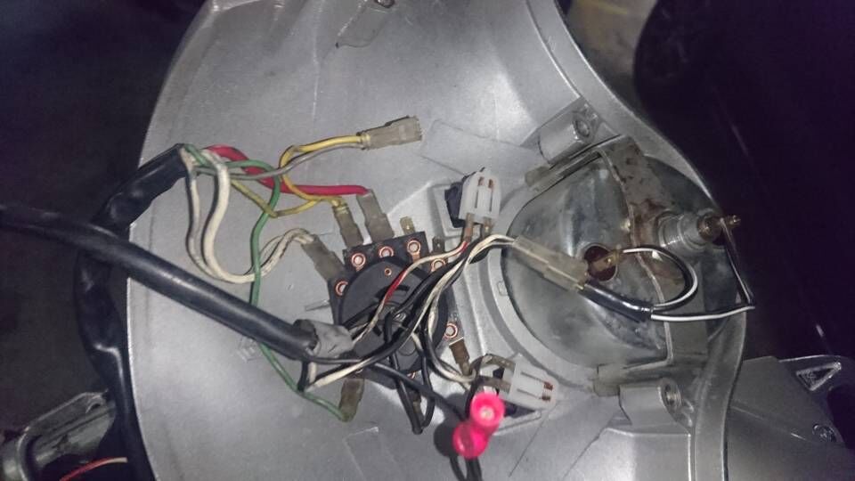

    hast du neue kabel gezogen?
    violett und grau ignorierst du. das ist der kreis, der übers zündschloss ging und die batterie früher geladen hat.
    wenn du den regler so angeschlossen hast, wie in der anleitung angegeben über die kabel, die auf die reserveradseite gehen, dann passt das.
    das grüne kabel vom kabelbaum kommt auf den 2. cdi anschluss. und die anderen 3 hast du richtig. eigentlich sollte jetzt alles gehen.

    Nein, keine neuen Kabel gezogen!
    Das grüne kabel vom Kabelbaum kommt zusätzlich zum grünen Kabel der Zündgrundplatte an den zweiten Anschluss des CDI?
    Der schwarze Anschluss des CDI bleibt frei? Ich nehme an das es der Masse Anschluss ist! Oder muss dieser auch an die Karosserie wie das kleine schwarze das von der CDI kommt?

    Zündgrundplatte funktioniert, Motor läuft. Licht geht auch solange Motor läuft.
    Jetzt sollte doch aber das Licht bei Zündschlüsselstellung P oder ON leuchten ohne dass der Motor läuft?

    Da mußt du umstecken, fern und Abblendlicht funzt bei der vespa über Wechselstrom, sprich Strom direkt aus der Lima! Auf Gleich bzw. Batteriestrom umpinnen...

    Da muss das rote direkt an die Batterie?
    Was wird dann am AC Ausgang des Reglers mit 12V betrieben?

    Es funktioniert jetzt alles!
    Stand- und Parklicht, Fern-und Abblendlicht, Blinker, Bremslicht.
    Danke für eure Hilfe...
