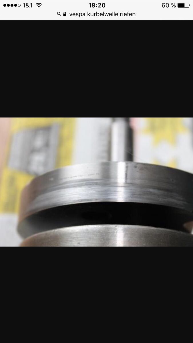

    Wie oben schon beschrieben habe ich Kratzer auf der dichtfläche ?
    Welche Kosten und Arbeitsaufwand erwarten mich ?
    Bin am überlegen ob ich die vespa verkaufen soll.... :(

    Kratzer auf der Dichtfläche sind halt relativ. Dann ist das auch noch als Frage formuliert, Du bist Dir also nicht sicher ob es wirklich Kratzer sind oder wie? Deshalb Bilder und dann wird man Dir sicher helfen könne. Ansonsten erntest Du nur Vermutungen.

    Kratzer auf der kurbelwelle oder der Drehschieberdichtfläche? Wie tief?
    Bilder sind eben schon sinnvoll.

    Es sind eher leichte Kratzer die oberflächlich sind . Mit dem Finger spürt man sie kaum .
    Hab leider kein eigenes Foto, da alles schon wieder verbaut ist.
    Gesendet von iPhone mit Tapatalk

    So siehts aus .

    Sieht für mich auf Deinem Bild jetzt nicht so schlimm aus. Wie sieht die Drehschieberdichtfläche (also das Gegenstück am Gehäuse) aus?

    Das habe ich mir nicht angeguckt , dafür muss man doch den Motor Spalten oder ?

    Äh, wie hast Du Die Kurbelwelle ohne Motorhälften trennen ausgebaut?

    Die Steuerwange sieht völlig normal aus. Das sind weder Kratzer noch Riefen, lediglich eine Art Verfärbung, die mir der Lage der Drehschieberöffnung im Gehäuse übereinstimmt.

    Das Foto ist übrigens ein Google-Bild.
    Gibt man ein: vespa kurbelwelle riefen, kommt man an das oben zu sehende Bild, welches zum gsf führt ^^

    Also ich hatte ganz klar geschrieben das es kein Foto von mir ist .
    Wie gesagt habe ich den Platz nicht dafür , den Block zu spalten .

    Keiner will hier auf Dir rumreiten. Du stellst ne Frage, bekommst ne Antwort, beklagst Dich dann weil Du noch ein Bild einstellen sollst, dann nimmst Du ein Bild einer völlig anderen Kurbelwelle und weißt nicht wie Deine Drehschieberdichtfläche aussieht. Was genau wolltest Du dann mit Deiner Frage erreichen? Wir können hier nur verwertbare Ratschläge geben, wenn wir verwertbare Informationen bekommen und das ist auch schon schwer genug und oft Kaffeesatzleserei.
