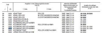

    Ich vermute die 4 steht für Kleinkrad und die 600 für 60 km/h.
    Bei mir steht da 4500 für ein Kleinkrad Roller 50 km/h.

    Der Vollständigkeit halber:
    Quelle: Kraftfahrtbundesamt
