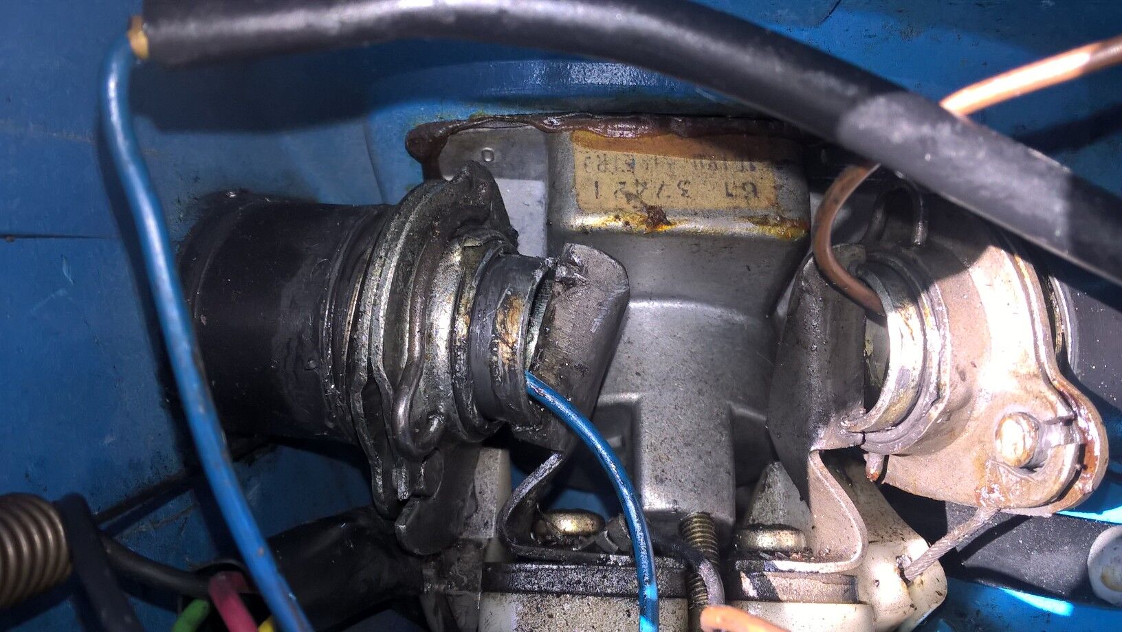

    Danke für die schnellen Antworten. Mache morgen mal ein Foto zur Lampe rein. Eigentlich sieht alles noch heil aus. Was mir gestern aufgefallen war ist beim Blick in die Lampe, dass das senkrecht stehende Metalteil, das es spiegelverkehrt auch an der Kupplung gibt, das ist etwas verbogen. Das Gas geht noch wenige mm. Es überträgt das Gas noch zum Motor. Aber wie gesagt, morgen mache ich mal ein Foto

    Danke für die aufmunternden Worte. Aber für einen Laien ist alles nicht leicht. Zunächst mal glaube ich auch, dass die beiden Rohre ineinander leicht verbogen sind. Die Spange unter dem Tacho ist auch leicht verbogen. Siehe Bild. Die hab ich mal rausmontiert, habe sie wieder etwas hingebogen.bekomme sie aber nicht wieder rein. Leider hab ich erst nach Ostern Zet weiter zu bauen. Ich melde mich wieder.

    Meist ist die äussere Anschlagscheibe vom Gasrohr verbogen und in den Lenker gebogen... wieder rausbiegen und etwas richten und dann geht das meist wieder.

    Sieht für mich so aus als ob es das gesamte Gasrohr nach innen geschoben hat. Dadurch klemmt alles. Ich würde versuchen es wieder etwas nach außen zu ziehen, den verbogenen Anschlag zu richten und hoffen das es dann wieder geht.

    Habt herzlichen Dank für Eure Infos. Tatsächlich waren die Röhren ganz leicht krumm. Ausgebaut, gradgeklopft und wieder eingebaut. Hab heut viel gelernt. Hat mich fast 5 Stunden gekostet. Uff :wacko:
