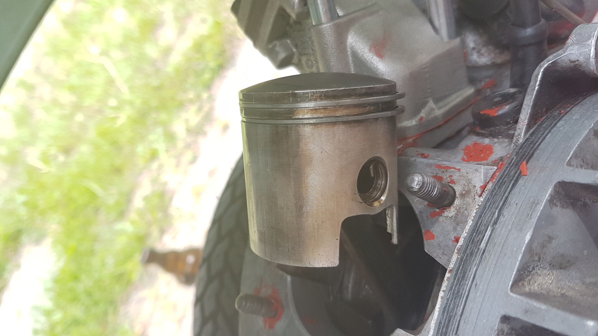

Kompressionsmessung: Zeiger erreicht weniger als 1 Bar
  • wie sieht denn der Kolben aus ?
    Sieht nach Hitzetod aus...
  • na falsch abgedüst !
    Man könnt auch sagen der hat sich weg geklemmt...
  • wobei der Kolben optisch noch gut aussieht...
    Aber am besten gefällt mir die Bierflasche im Hintergrund ! :thumbup:
  • 16/18 ?? Welche Düsengröße ist drin ?
  • Vertippt :D 16.16 natürlich ;)
    Gute Frage...glaub iwo im 72-74er Bereich
    (Weiß nimmer wo ich angefangen unf aufgehört hab, da hat mir ein Chef vom Vespaclub damals geholfen)
    Ja spinnt da Beppi :whistling:
  • bei den riefen würde ich mir nicht mal mehr die mühe machen den zylinder einzubauen.
    besorg dir ein neuen zylinder entgrate ihn richtig nicht wie diesen und stell dieses mal dein vergaser richtig ein dann wirds vielleicht auch was mit der haltbarkeit
  • wenn der zylinder so aussieht kannst du davon ausgehenn das was überhaupt nicht stimmt.
    haste du vielleicht deine sprittleitung zu lange gelassen.
    wenn die zu lange ist magert das gemich mit steigenden drehzahlen ab mangels sprittversorgung.
    aber mal ne frage an rande
    wenn du sowieso nen profi fragen willst warum wird dann erst das forum um antworten und hilfe bemüht?
  • Ja weil eine vor Ort Visite manchmal besser ist als Bilder...(Und viele Tipps aus dem Forum in meinen eher ungewöhnlichen Fällen nur zu Unkosten geführt hatten. Deswegen sicher ich mich jetzt doppelt ab)
    Ne die Benzinleitung ist kurz gehalten...
    Nachdem der nach 500km so aussieht würd ich fast sagen, dass Metall abgebrochen ist. Wie kann ich den Kurbelwellenraum säubern, ohne den Motor zu spalten? Motor ausbauen, in eine Wanne legen und mitm Schlauch den Raum ausspühlen? Geht das.
    Und ich hab schon mehrere Leute von früheren Wohnsitzen etc. gefragt, die dasselbe Modell fahren und meinten, Benzin müsste ja trotzdem noch ankommen.
    Mittlerweile ist das Fazit, dass es entweder am Vergaser oder Zylinder liegt. Den Zylinder könnte man ja ausschleifen, dazu müsste man aber erstmal wissen wie es dazu kam, dass er so aussieht, sonst ist ja alles zwecklos :D
