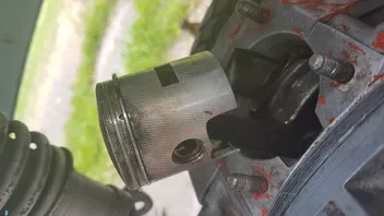

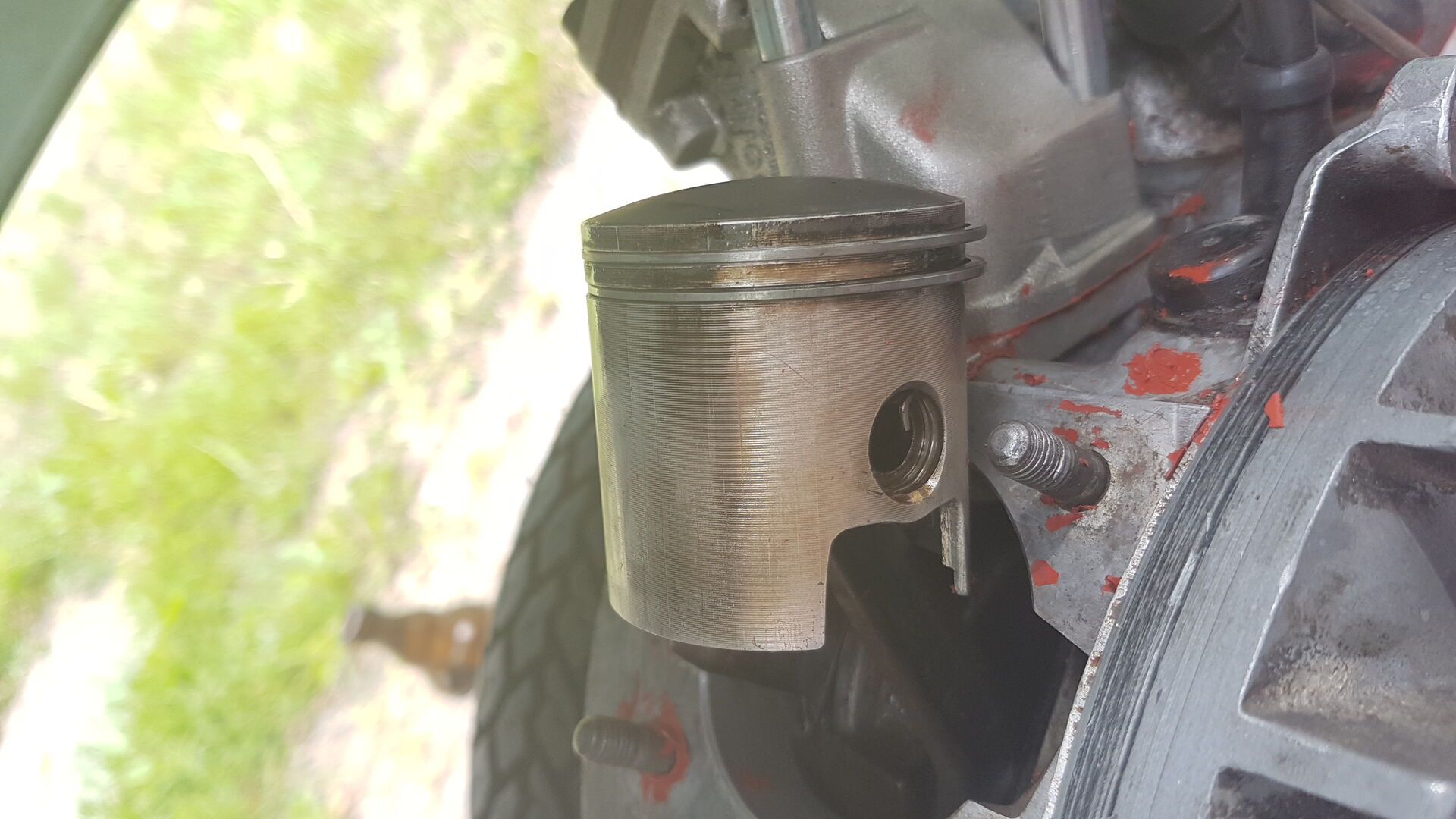

    So :D
    Und was um Himmels Willen ist ein Hitzetod schowieda ...

      • 1,920 × 1,080
    Ja spinnt da Beppi :whistling:
    • May 25, 2017 at 15:03
    • #23
    na falsch abgedüst !
    Man könnt auch sagen der hat sich weg geklemmt...
    • May 25, 2017 at 15:05
    • #24
    wobei der Kolben optisch noch gut aussieht...
    Aber am besten gefällt mir die Bierflasche im Hintergrund ! :thumbup:

    Ja Männertag :D
    Aber hab nen ganz normalen 75 D.R. drauf und nen 16.18 SHB...Haupdüse wurde auch angepasst...
    Wir schrauben ohn jetzt nochmal zam

    bei den riefen würde ich mir nicht mal mehr die mühe machen den zylinder einzubauen.
    besorg dir ein neuen zylinder entgrate ihn richtig nicht wie diesen und stell dieses mal dein vergaser richtig ein dann wirds vielleicht auch was mit der haltbarkeit
