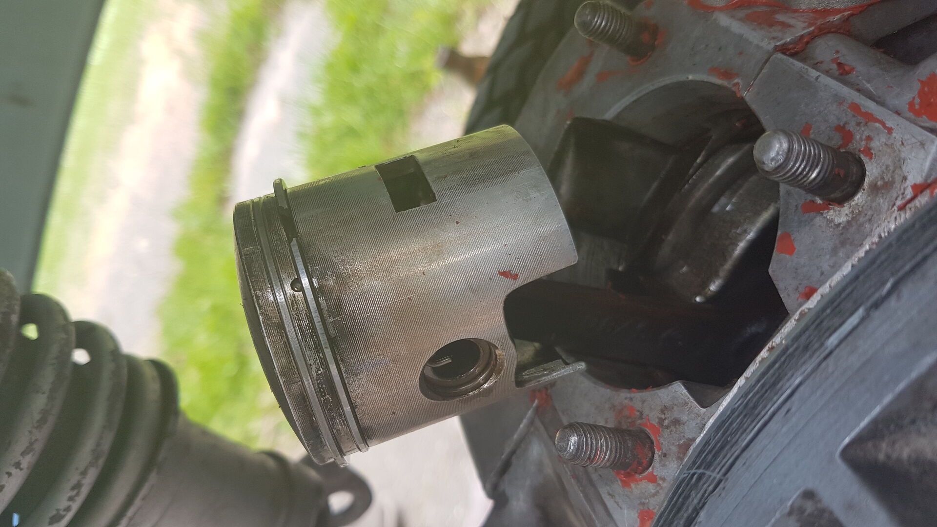

    wie sieht denn der Kolben aus ?
    Sieht nach Hitzetod aus...

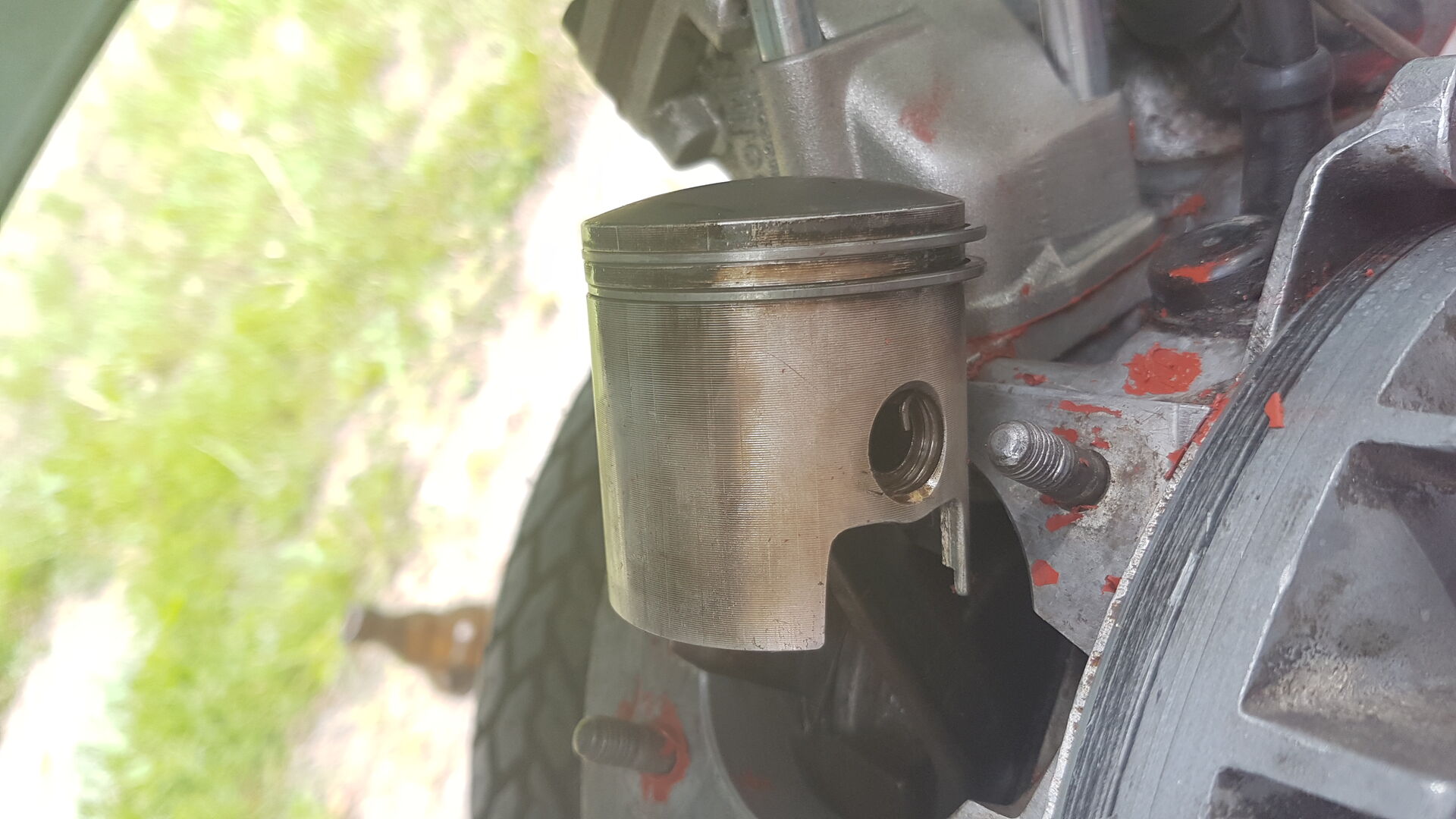

    So :D
    Und was um Himmels Willen ist ein Hitzetod schowieda ...

    Ja spinnt da Beppi :whistling:
    • May 25, 2017 at 15:03
    • #23
    na falsch abgedüst !
    Man könnt auch sagen der hat sich weg geklemmt...
    • May 25, 2017 at 15:05
    • #24
    wobei der Kolben optisch noch gut aussieht...
    Aber am besten gefällt mir die Bierflasche im Hintergrund ! :thumbup:
