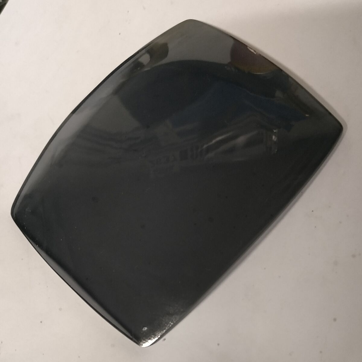

    Mal etwas zum Upgrade gebastelt.
    getöntes Plexiglas für den digitalen Selbstbau -Tacho.

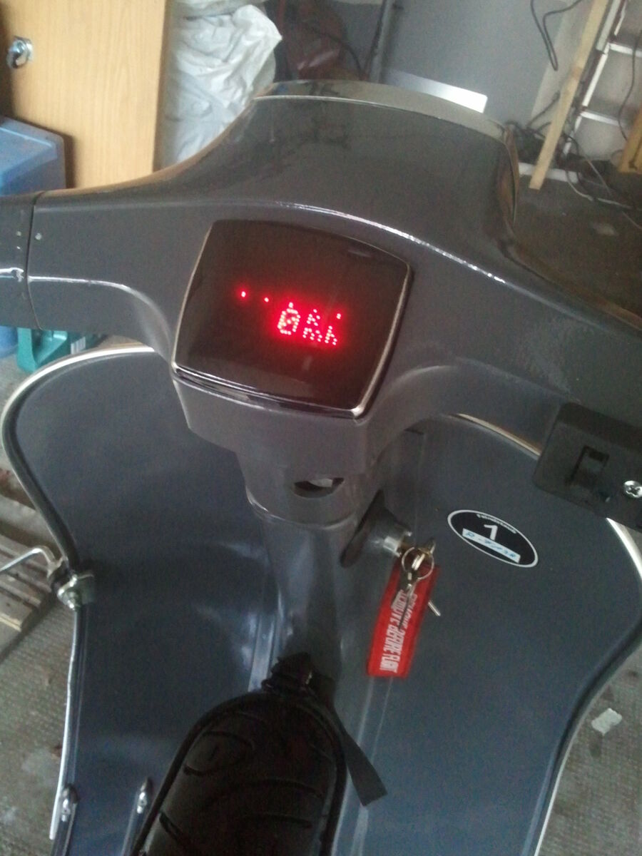

    Rohzustand funktioniert schon mal:

    • March 29, 2019 at 11:03
    • #544
    Hast du das nochmal im eigenen Thema? Bzw. Kannst du da noch etwas mehr Info raushauen?

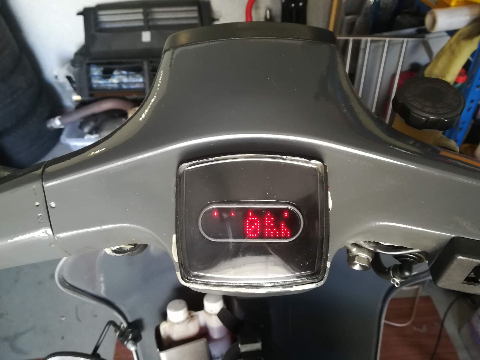

    • #545
    Also ich bin vom getöntem Glas wieder auf klar zurück, weil bei starker Sonneneinstrahlung das Motogadget drunter schwer abzulesen war. Hab halt einen Rahmen aus einer Kunststoffplatte gebaut und mit schwarzer Glanzfolie bezogen.

    Ist ein HUD GPS Modul aus:
    龙岗区布吉街道吉盛昌工业区1B栋601
    518112, 深圳, 广东省 China
    Ebayseller.
    Hab's zerlegt, Gehäuse entsorgt, Bauteile durch andere ersetzt, Anzeige ausgelötet und mit Flachkabel versetzt. Displaytönscheibe entfernt, da Tachoglas getönt, wird aber Dank Helligkeitssensor Tagsüber heller.
    Und garantiert die günstigste Variante einer Digitalanzeige, bei dem Teil kann man sogar noch die km/h feinjustieren.
    Braucht Gleichstrom, habe 'ne Powerbank.

    Gibt es das getönte Glas zu kaufen, habe es selbst hergestellt, weil ich dachte, es gibt's nicht.!

    Der Deckel ist ursprünglich eine Tacholochabdeckung, habe ein Loch reingesägt.
    Das Grau getönte Plexiglas zuschneiden und schleifen war Geduldsspiel.
    Mal sehen ob das alles so hinhaut.

    • #549
    Ne, ich hab das originale mit Rückleuchten-Tönungsspray selbst getönt.
    P.S. den Tag/Nacht Sensor hat der Motogadget auch drin. Bin gespannt obs bei dir dann besser zum lesen ist bei Sonneneinstrahlung. Es hat schon auch funktioniert, aber nun ist es besser :D
