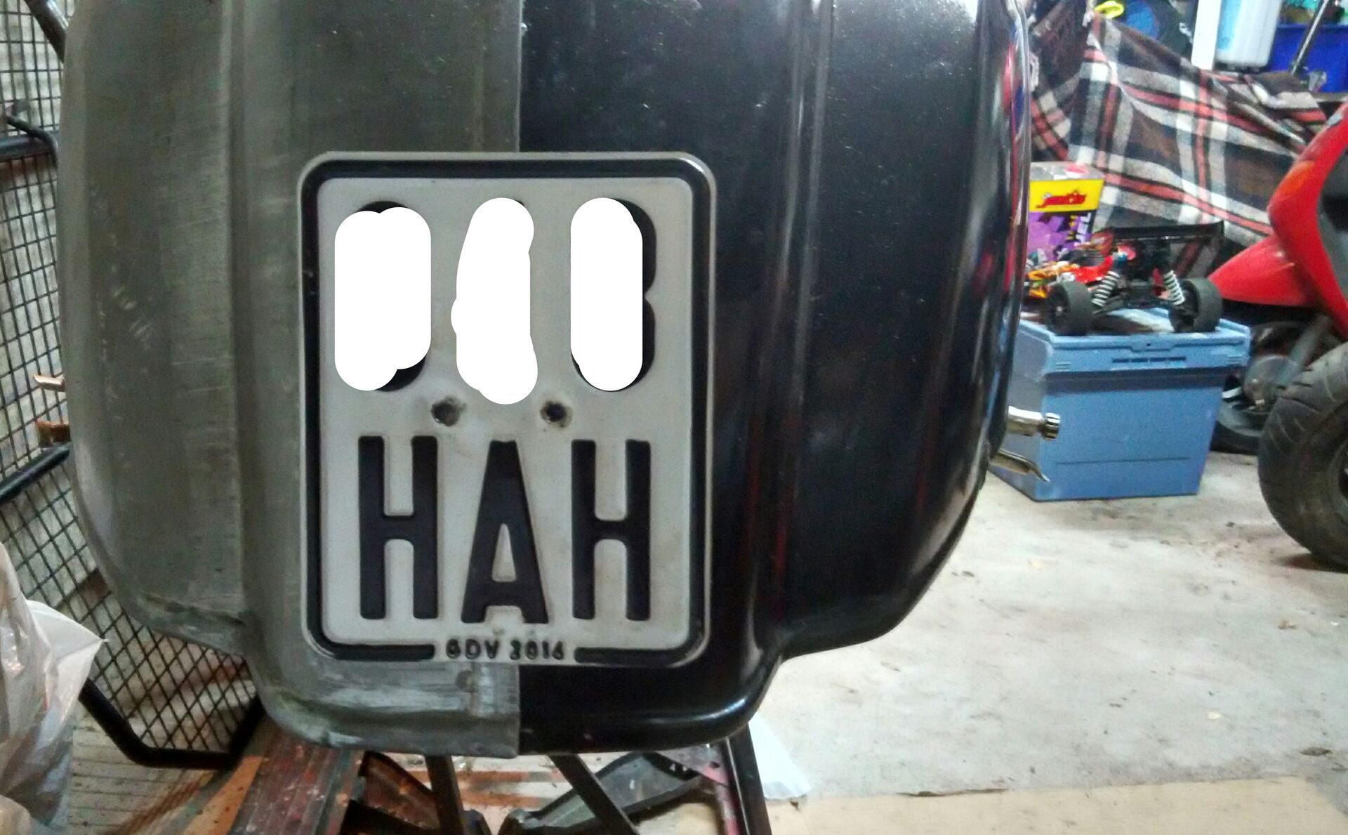

    Zitat von Volker PKXL2
    Backenbreite ist okay, vielleicht etwas schmaler, als normal, aber geht schon.
    Habe es noch etwas angepasst , Danke!
    Besser?!?

    • August 6, 2017 at 06:56
    • #42
    Besser ! Also gut, meine ich :D

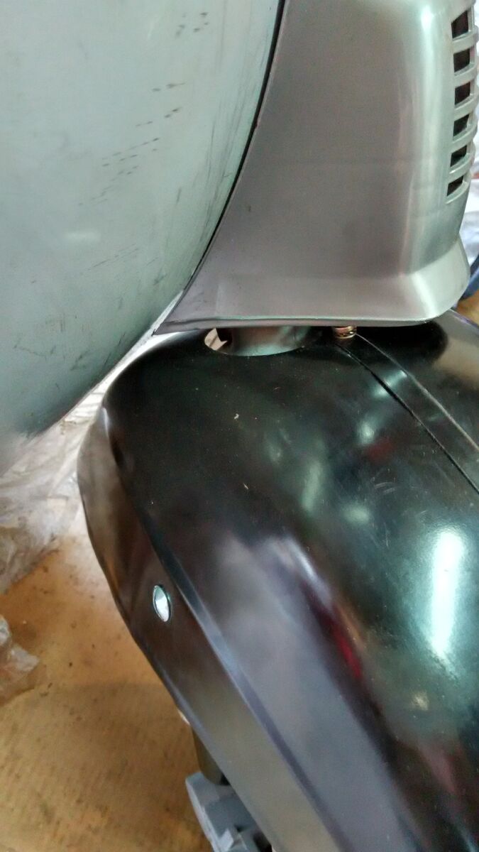

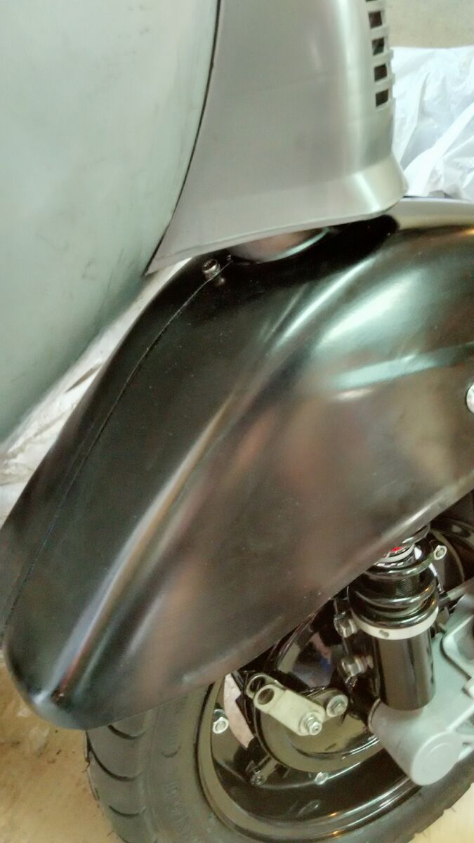

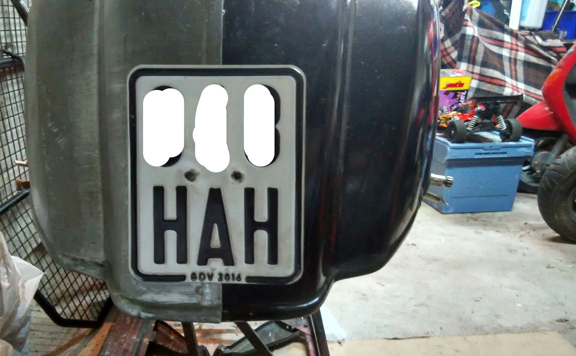

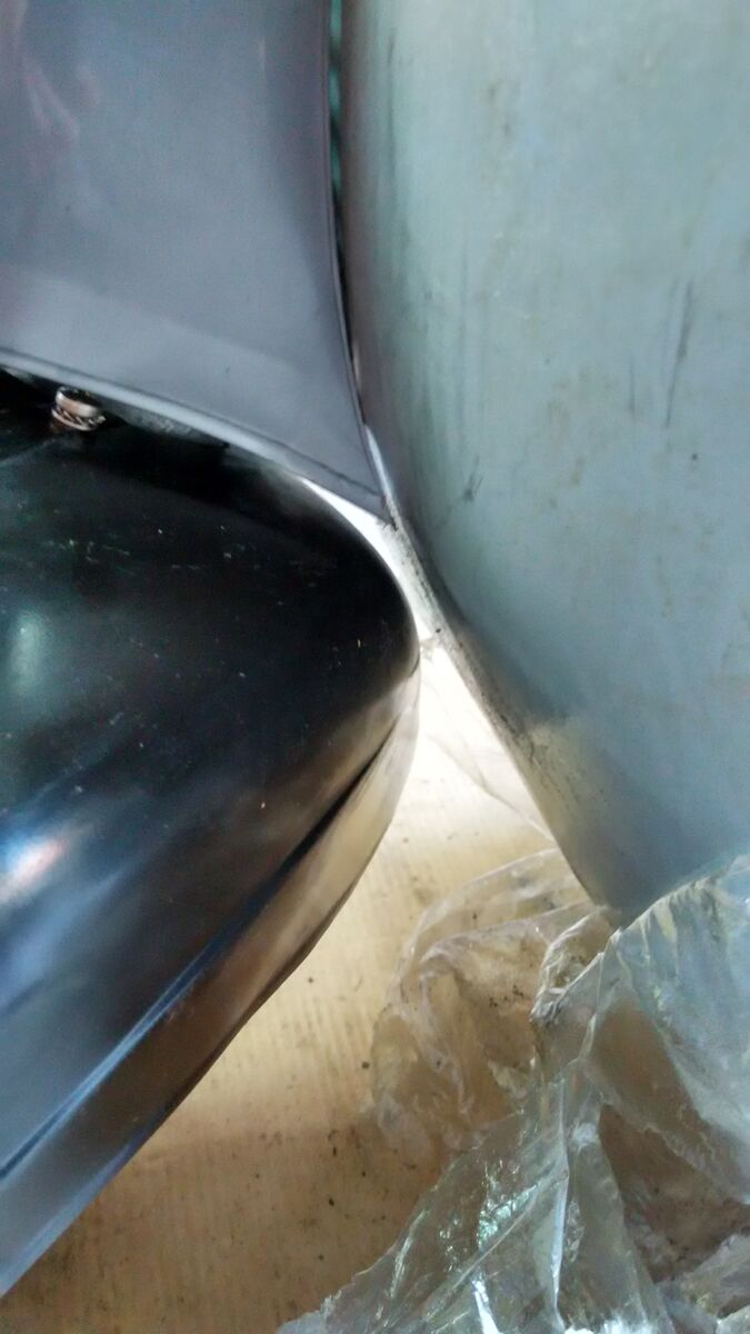

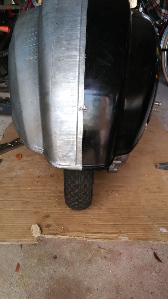

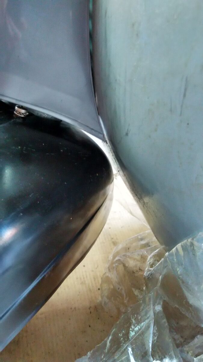

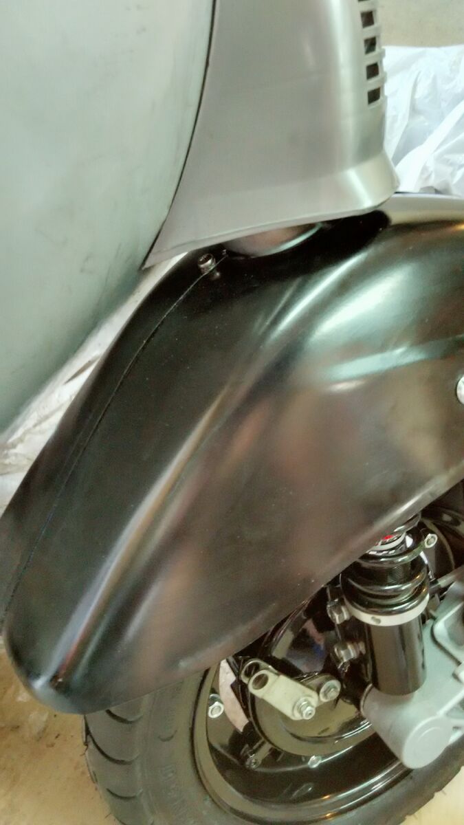

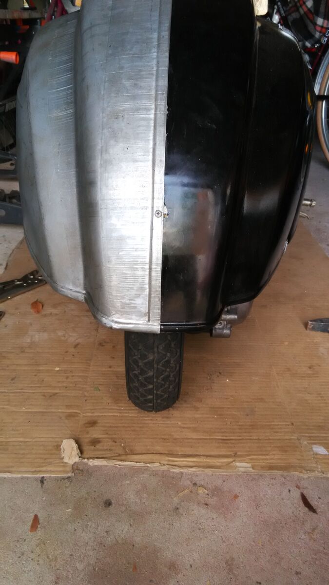

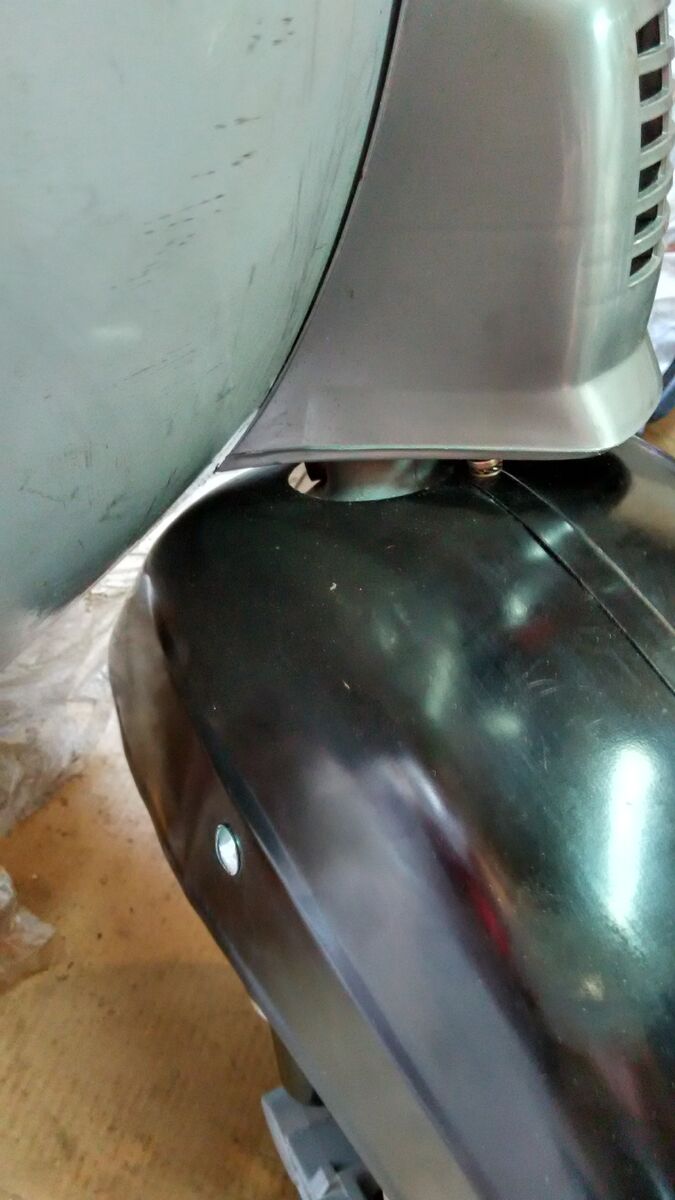

    So, heute mal die Kotflügeldistanzstücke aus Alu in der Höhe zurechtgefeilt.
    Abstand des Kotflügels zum Beinschild passt ( ca. 5-7 mm rechts wie lnks)
    und die Prägung vom Koti ist gerade ( hoffe auch mit Motor)

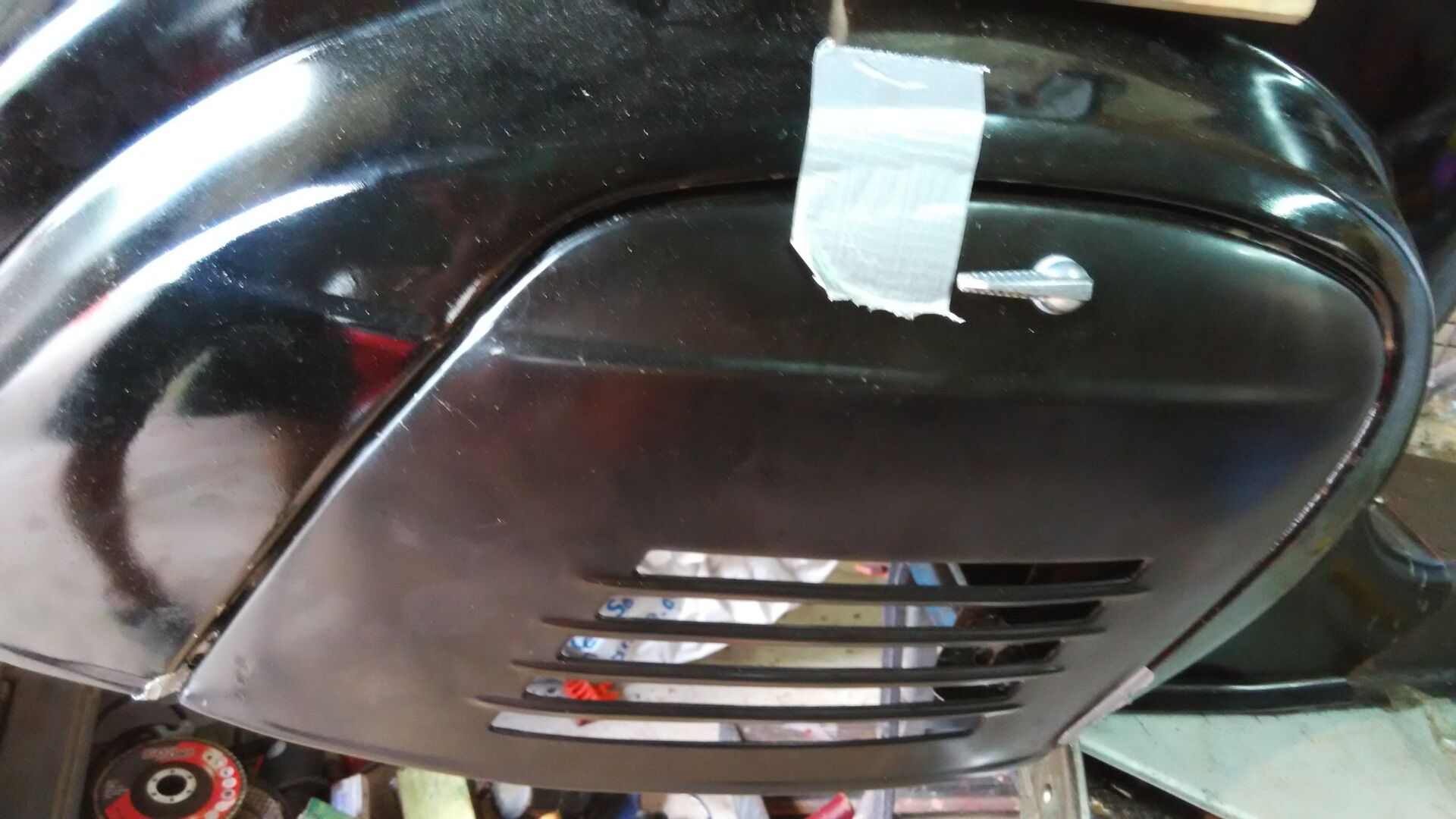

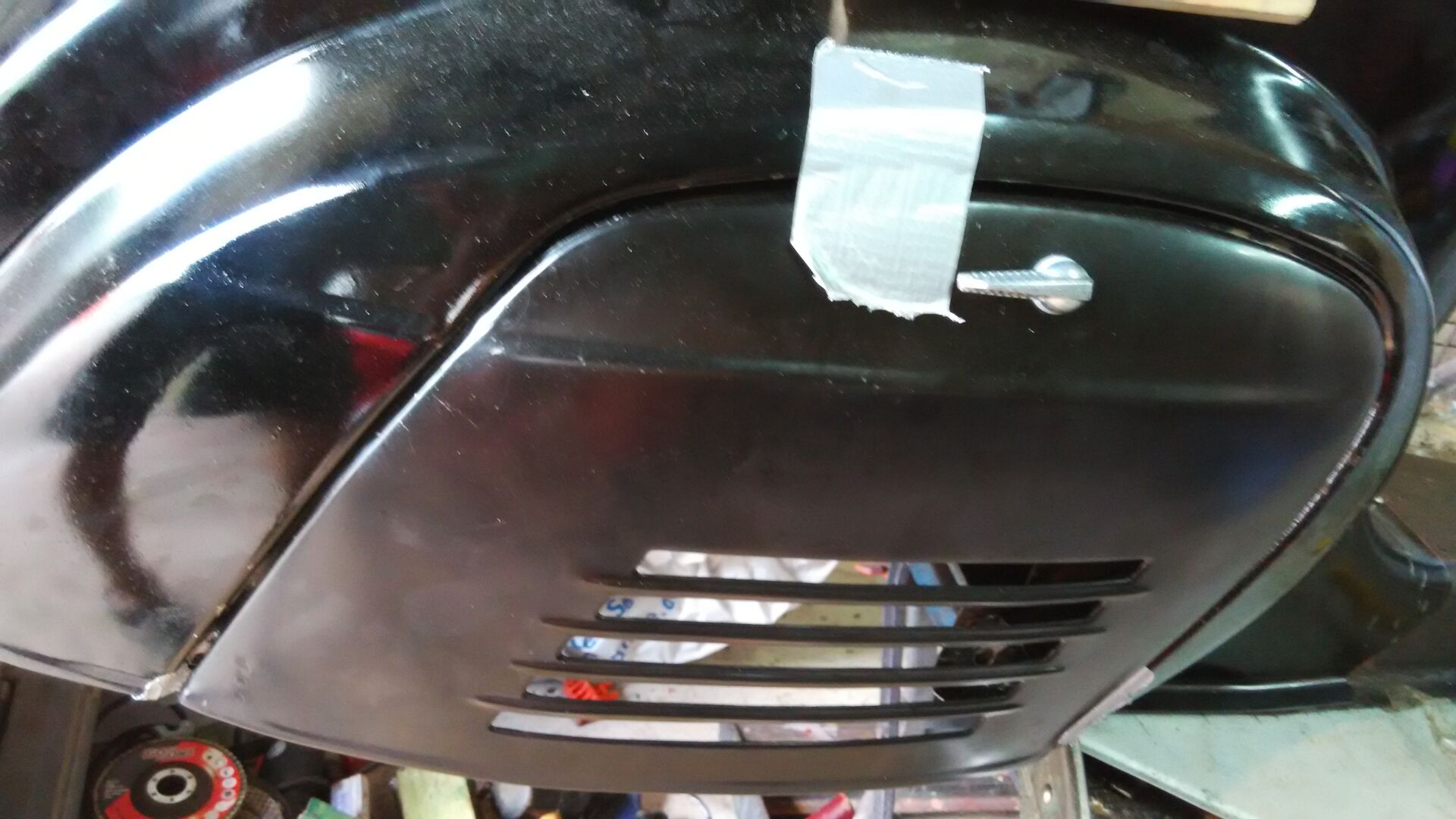

    Motordeckel gerichtet und gebogen,
    da nimmt man schon den besseren und trotzdem stand er hinten ca. 1 cm ab...

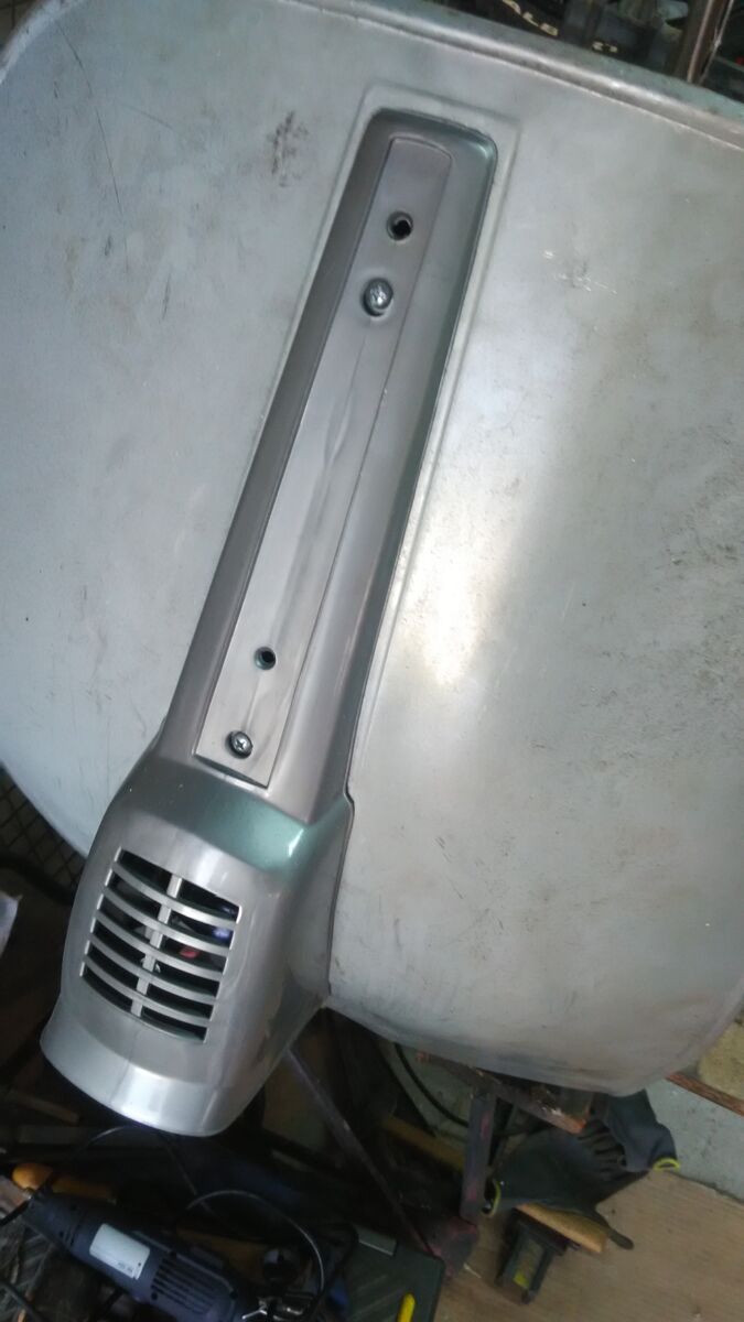

    Mal bei meinen Fachhandel für Metall und Maschinen die Befestigungsteile für die Kaskade, Schrauben und Schnappmuttern geholt.
    Muss ja sagen daß ich froh bin, es nicht bei den Vespafachgeschäften bestellt zu haben, hätte mich das 4-fache gekostet, bezahlt habe ich 98 Cent... incl. Edelstahlschrauben für die Hupe.

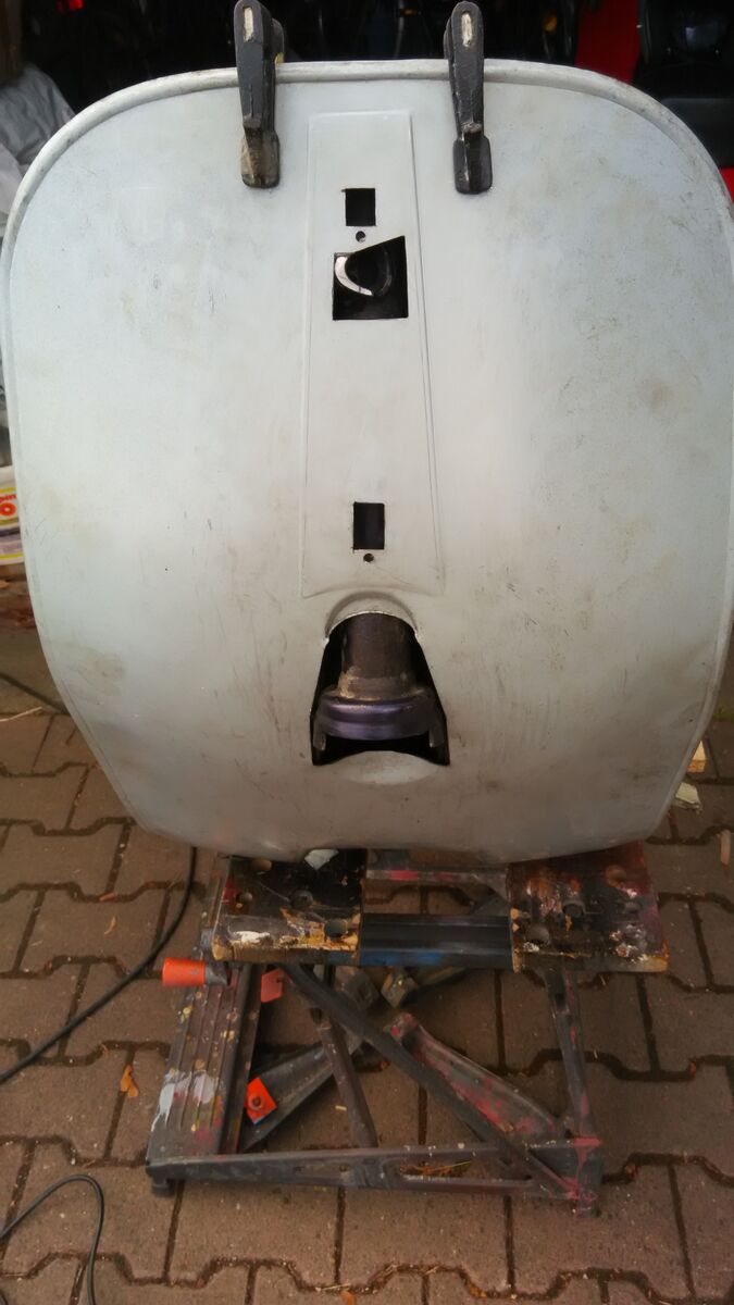

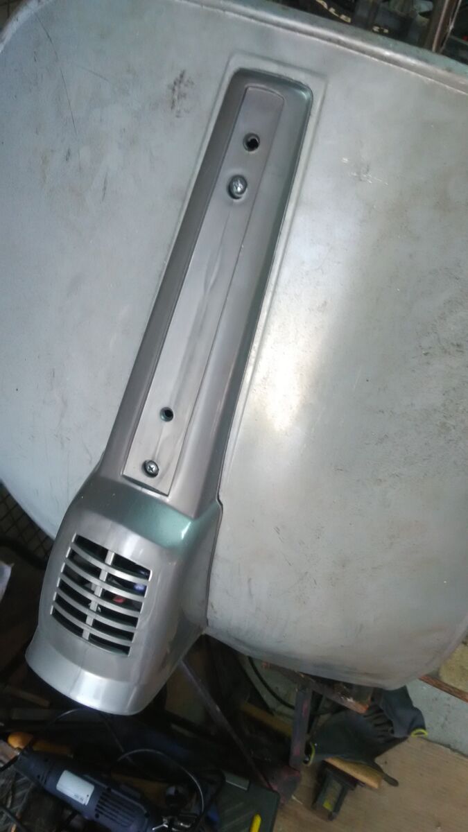

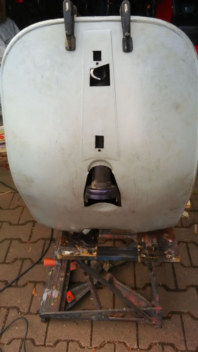

    Ins Beinschild Öffnungen geschnitten für Kaskade-Schnappmuttern.
    Auch den Ausschnitt zum Zündschlossausbau, sonst geht nach hinten der Sperrkeil vom Lenkradschloss nicht raus und an den Pin, zum entnehmen des Schlosses, kommt man sonst auch nicht dran.

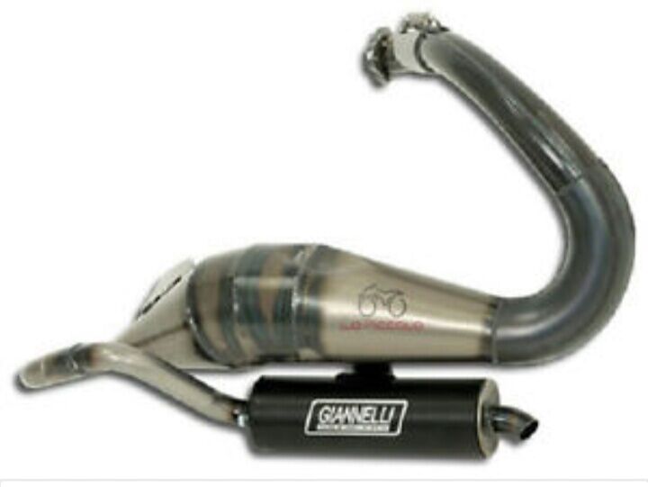

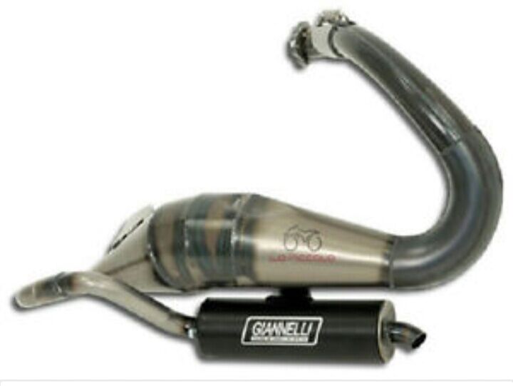

    Kennt jemand diese Auspuffanlage?

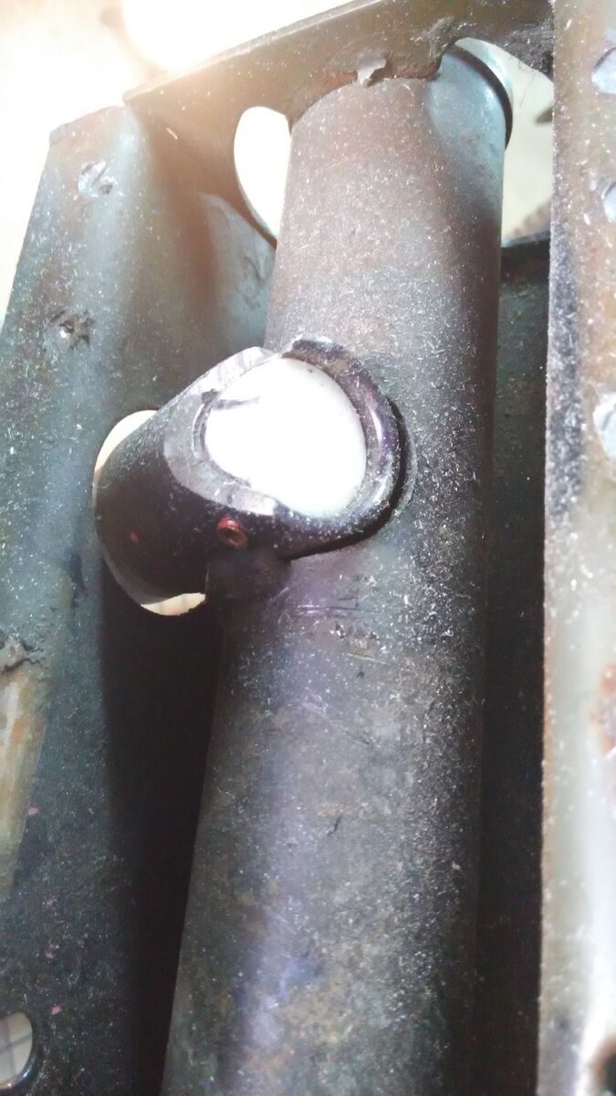

    So, zwischenzeitlich nicht viel Zeit gehabt.
    Löcher für Kaskadebefestigung alles fertig.
    Ersatz für Zündschloss aus Nylon gedreht.
    Und immer noch suche nach der richtigen Farbe...
