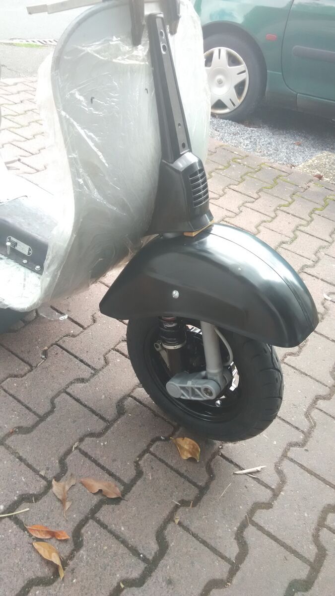

  • gabelempfehlung:
    das blech für die aufnahme der oberen dämpferbefestigung MUSS mit gummis verbaut werden. als dämpfer nimmst du nen zip dämpfer und legst am besten die platte etwas mit 5 oder 6 8er beilagscheiben tiefer, dann sitzt der koti oben nicht so doof schief.
    wenn du die gabel kürzen möchtest (unten), stehen dir alle wege offen. es gibt für den bgm dämpfer zwei verschiedene tieferlegungskits beim LTH.

  • gabelempfehlung:
    geiles gebastel!
    Das mit der Gabel ist schon fertig, ZIP SP Dämpfer, Gabel unten gekürzt, Space aus Aluvollmaterial für Koti.
    Bei der Gabel muss nur noch der Koti lackiert werden.
    Gummi und Dämpfer hinten darum ging es. :hurra:

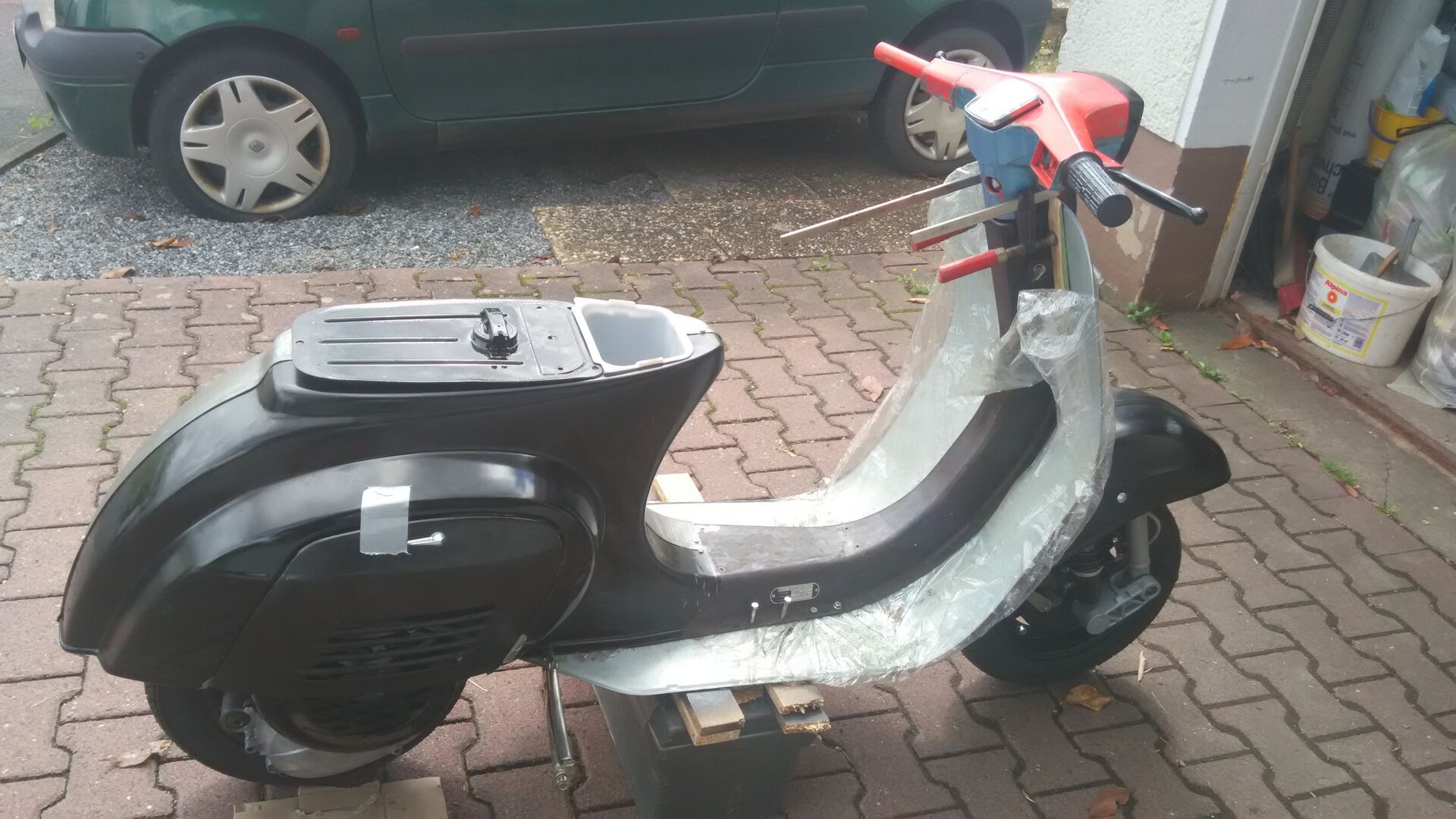

  • Meine schwarze Kaskade passt auch von den Maßen an die abgesetzte Kaskadekante am Beinschild.
  • Tank passt so doch nicht von der Höhe und Spritzblech muss hinten sowieso tiefer wegen der Federbeinaufnahme.

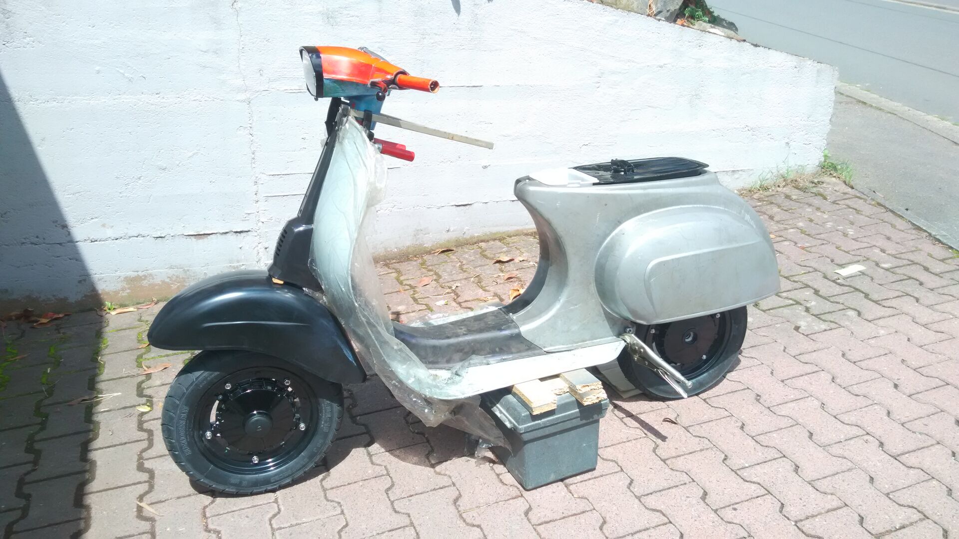

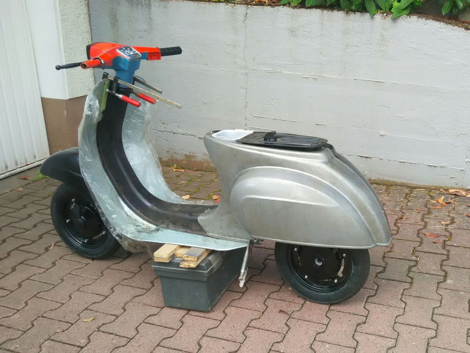

  • So, vom Rahmen mal alles zusammengeheftet mit Grimpzangen, Schraubzwingen, Blechschrauben.
    Motor und Gabel reingehängt.
    Verlobung!! Schaut schon mal alles soweit gut aus.
    Tank passt von der Höhe nicht.

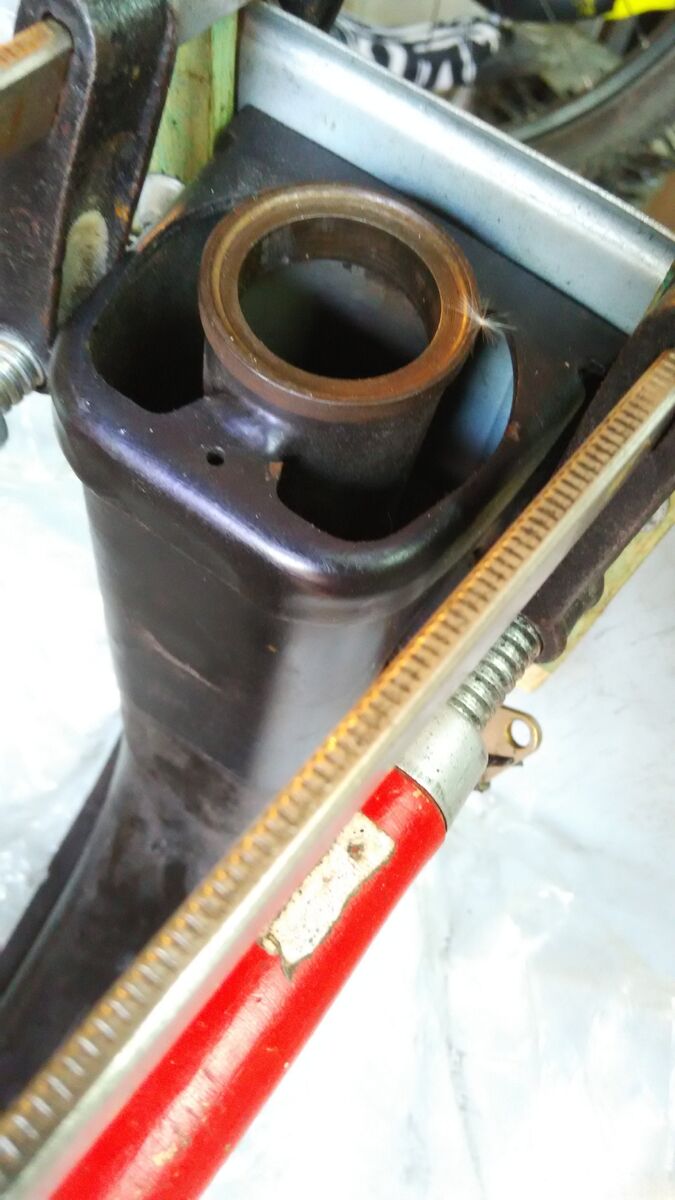

    Ansaugstutzen PK geht durchs PK Loch.
    Stoßdämpferaufnahme passt noch nicht von der Höhe.
    Spritzblech wird abgetrennt und tiefer eingesetzt.
    Backenbreite korregiert, war zu schmal, vorne zurechtgedengelt ( boa sind die mit Toleranzen gepresst, rechts gut links Kacke!). Muss aber noch vorn gerade geschnitten werden.
    Beinschild passt, Schloss der PK Hülse gekürzt/ schräg abgedremelt.
    Kotflügel muss vorne noch etwas runter.

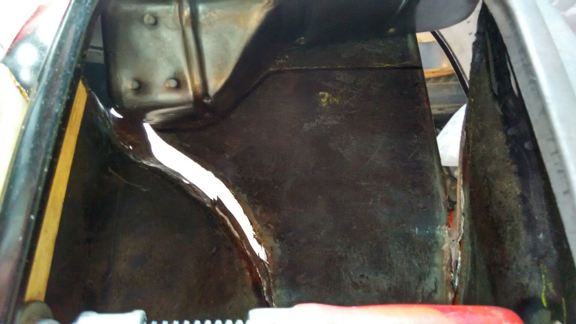

  • Hier an der Stoßdämpferaufnahme ist der Größenunterschied doch beachtlich, von außen hätte ich gedacht die PK ist hier breiter, nunja Blech einpassen.
    Musste hinten das Blech trennen und auch tiefer setzen, da von der Bauhöhe eine PK das Blech unter der Sitzbank höher ist.
    Bei 'ner V50 ist die Sitzhöhe niedriger!
  • Abstand Steuerlager oben bis Kante ist genau 2 cm.
    Abstand Blechkante Sitzbank bis Steuerrohr Oberkante ist genau 38 cm.
    Damit bin ich von der Positionierung schon mal zufrieden.
    Jetzt muss nur noch der Ar**** alias Heck noch etwas nach links.
    Für den Ausschnitt im Beinschild zur Demontage des Zündschloßes heute nicht mehr gekommen.

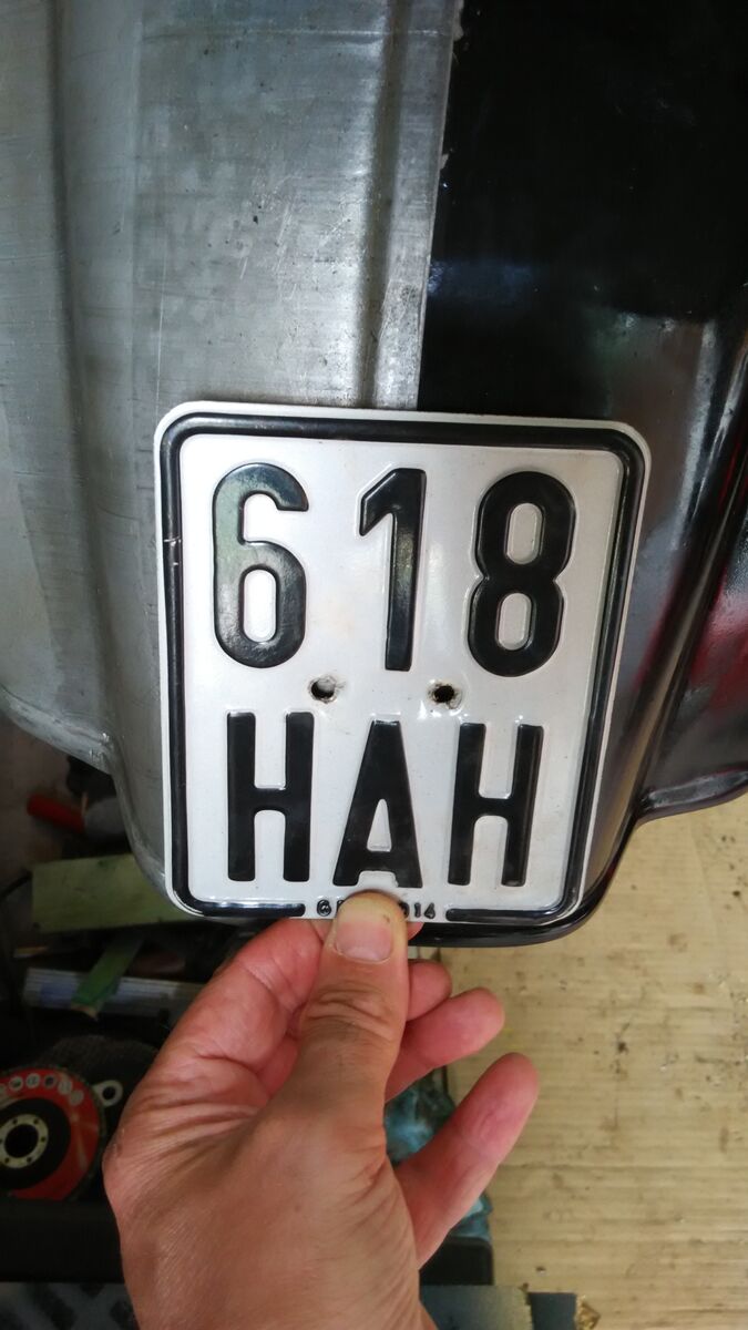

    ¿¿¿ Was haltet ihr davon:
    Ist die Backenbreite hinten, Grössenvergleich mit Nummernschild, OK ???
