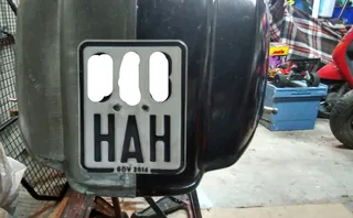

    So, heute mal die Kotflügeldistanzstücke aus Alu in der Höhe zurechtgefeilt.
    Abstand des Kotflügels zum Beinschild passt ( ca. 5-7 mm rechts wie lnks)
    und die Prägung vom Koti ist gerade ( hoffe auch mit Motor)

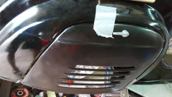

    Motordeckel gerichtet und gebogen,
    da nimmt man schon den besseren und trotzdem stand er hinten ca. 1 cm ab...
