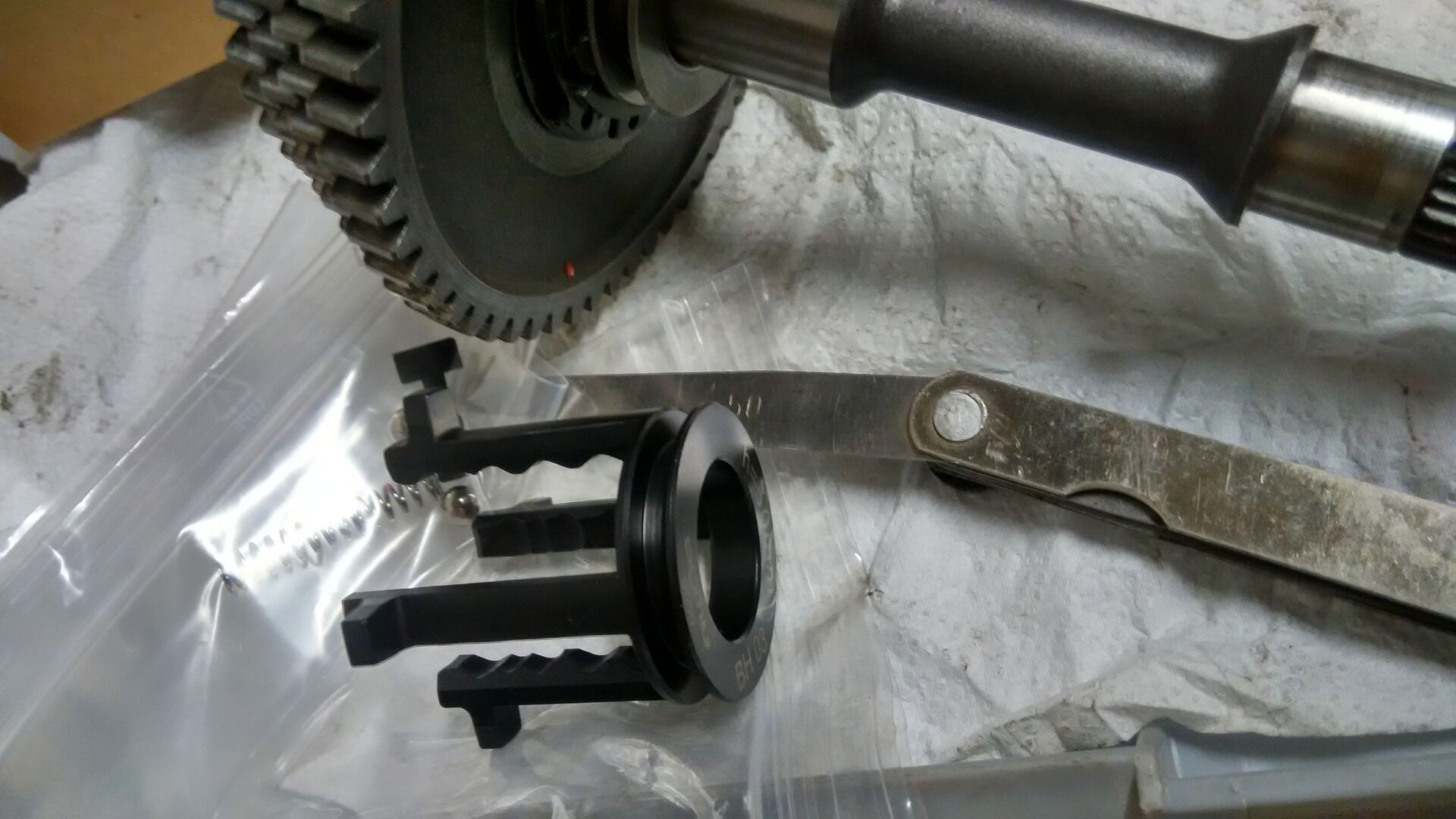

    Die neue Schaltklaue, Schubklötze und verstärkte Schaltfeder mit Kugeln ist auch da, sieht gut aus.

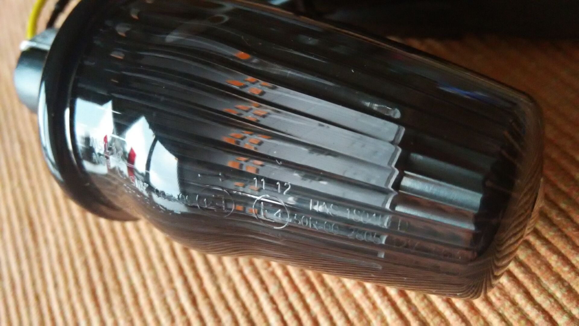

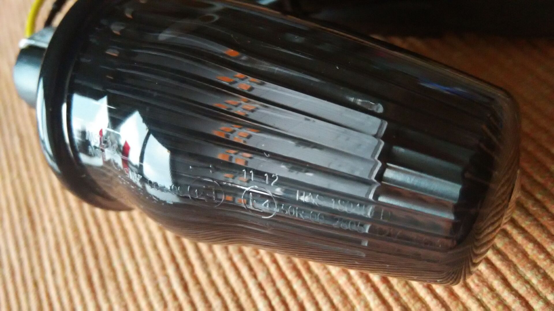

    Wie schon erwähnt, Lenkerendenblinker sind gekennzeichnet mit E4, 50R ( motorisierte Zweiräder) und, viel wichtiger, 11/12, vorn/ hinten zugelassen!!
    Also 2 Blinker Variante mit evtl. zusätzlich kleinen versteckten Blinker.

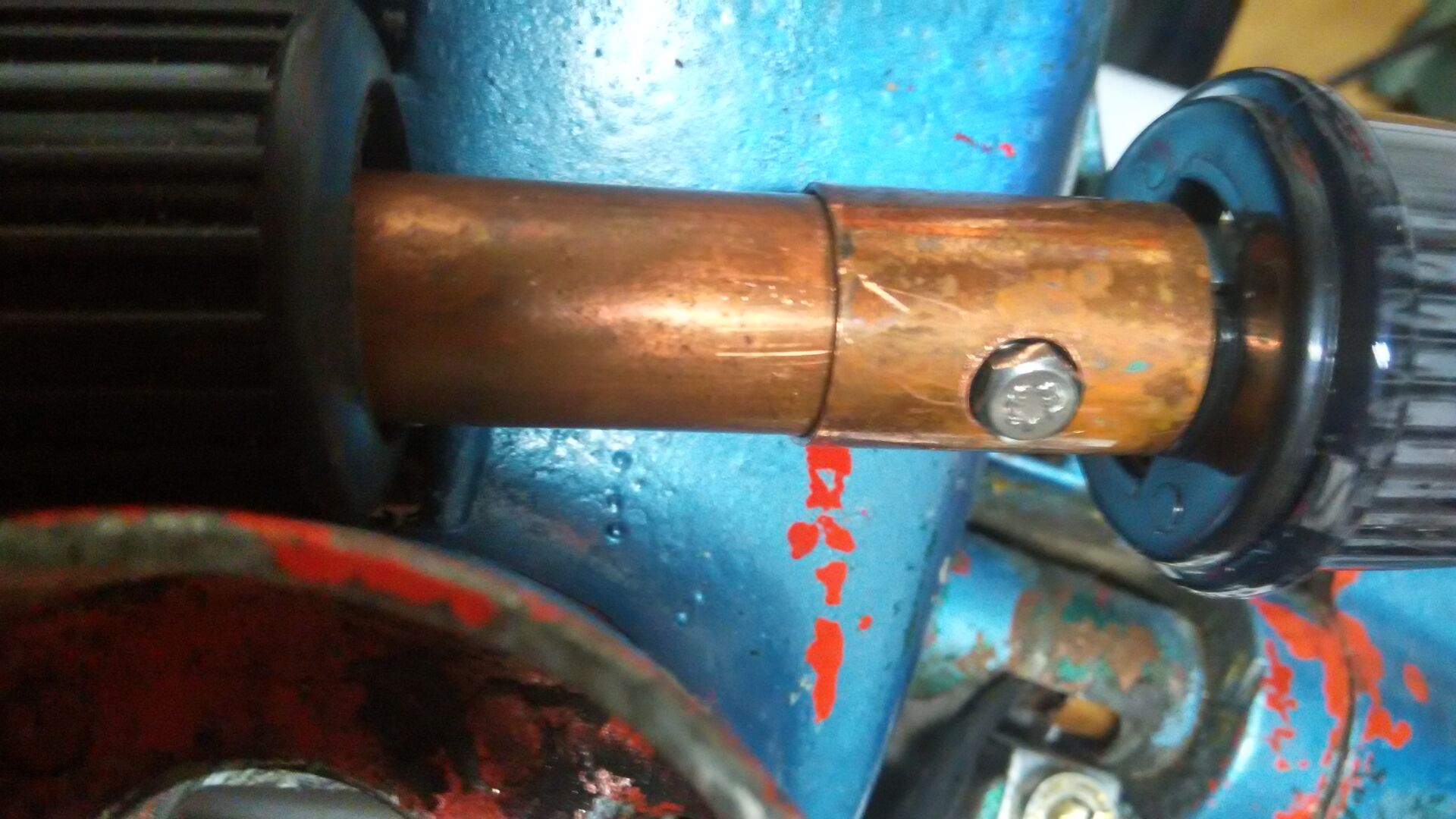

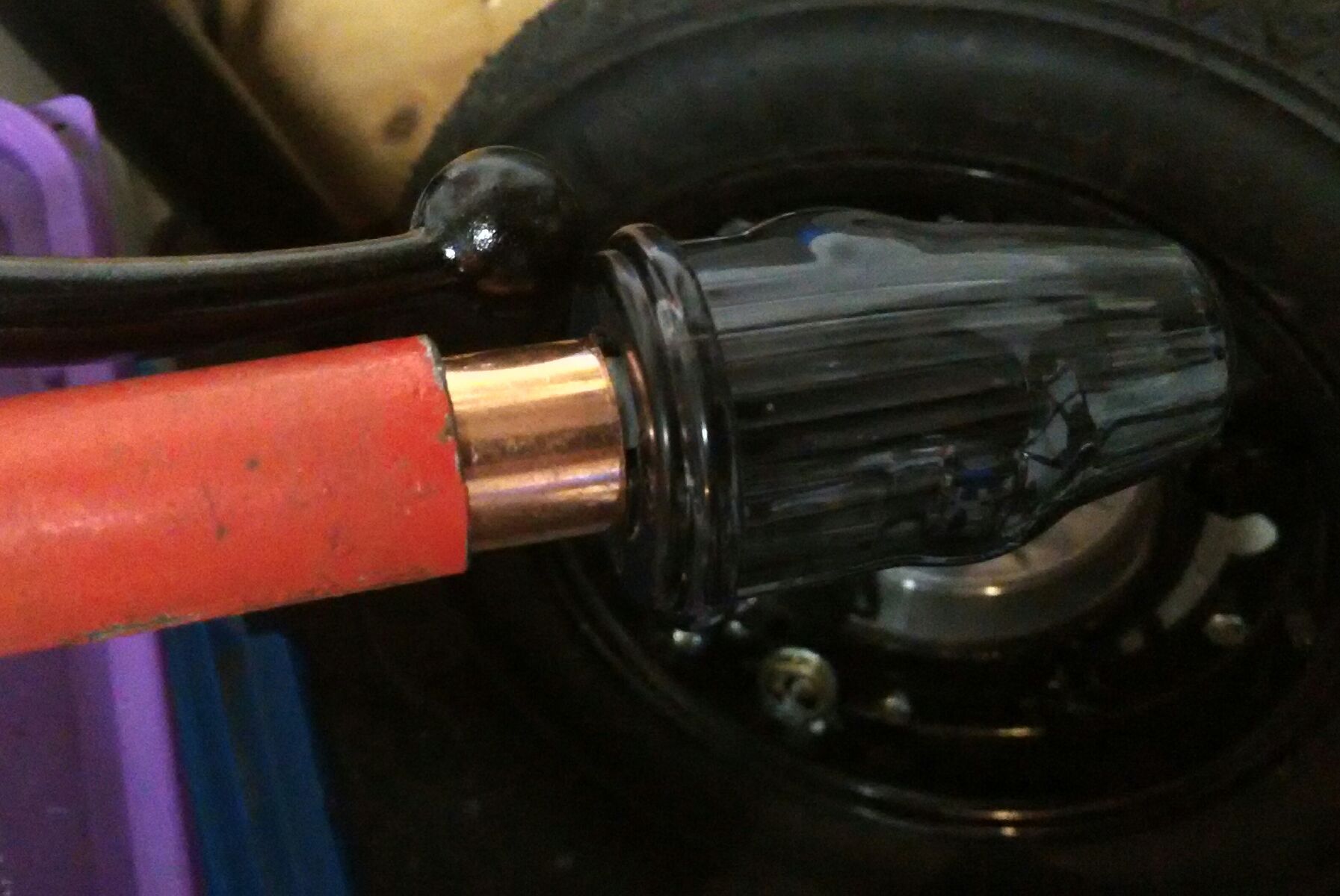

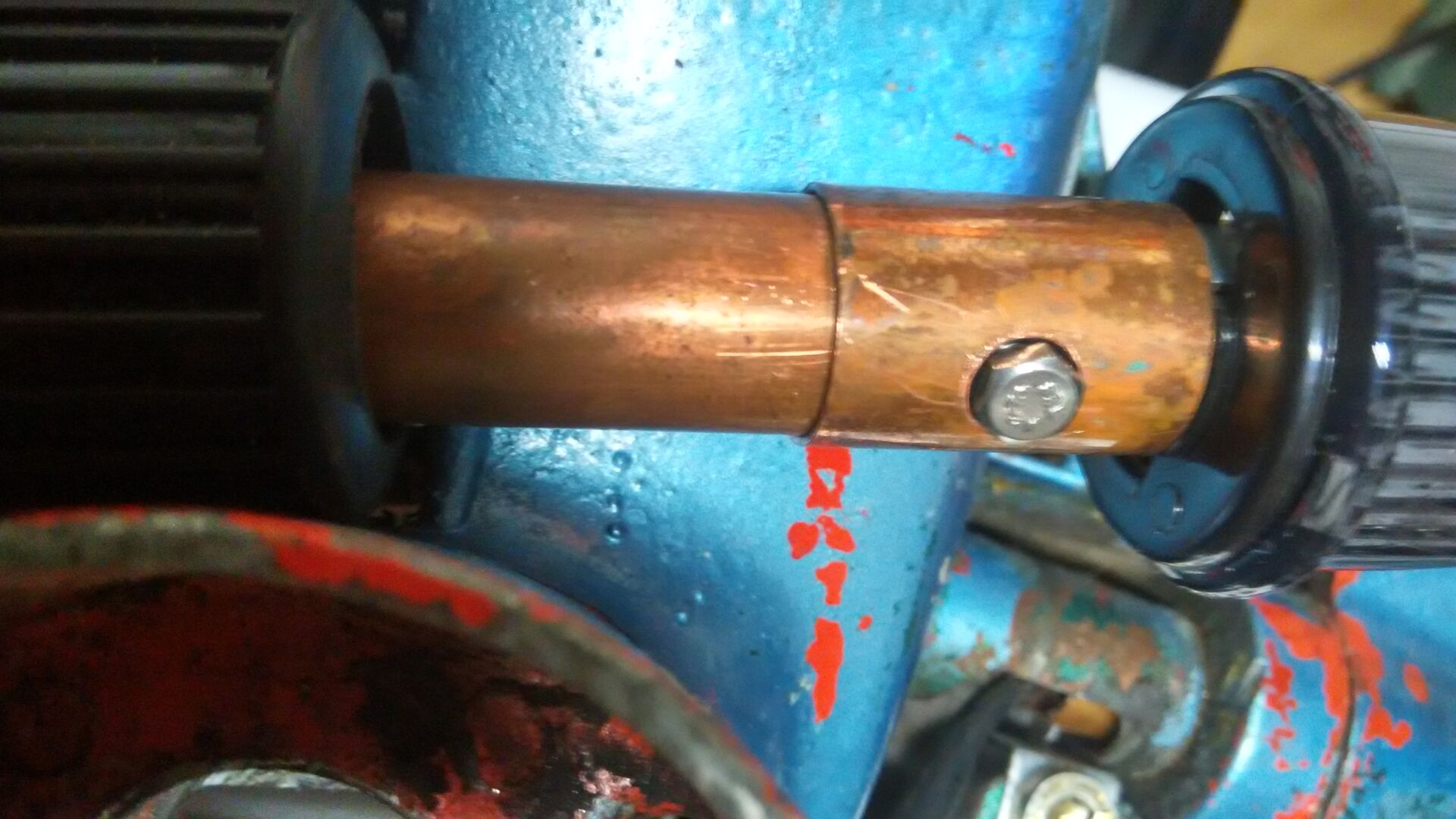

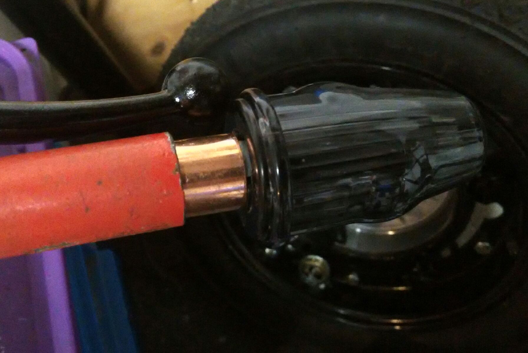

    Bei den Blinkerrohren gebastelt:
    18er Cu-Rohr, Cu-Lötmuffe Rohr-Verbinder außen 22, Schraube am Blinker nur eingesetzt, da ja Griffgummi drüber kommt. Halter aus Blech gebastelt.

    sorry, wenn ich so blöde frage:
    Ist ein Kupferrohr nicht zu weich?
    Hätte da Bedenken (habe aber auch keine Ahnung, wie fest sowas sein muss und welche Kräfte da wirken (könnten)).

    • #166
    Eigentlich doch gar keine ?

    • #168
    Der einzige Grund warum ich evtl mal Google bemühen würde ist der, dass Kupfer ja gerne mal reagiert. In Verbindung mit anderen Metallen. So hat mir ein befreundeter Zimmermann mal als Tipp für unbeliebte Nachbarn Kupferreste empfohlen. Einfach in die verzinkte Regenrinne werfen, Evillook aufsetzen und warten. Irgendwann haben sich die Kupferblättchen wohl durchgefressen:+6

    War eigenlich nur Probegebastelt.
    Wegen Reaktion ist mit Fett im Rohr vorgesorgt.
    Strom muss das Ding nicht leiten, Blinker hat, siehe Bild, Zwei Kabel.

    Geht jetzt aber nicht davon aus,dass da wirklich eine Reaktion stattfindet. Ich habe nämlich gar keine Ahnunglmao
    M.M.n. ist Kupferrohr ist hart genug, die ca. 20 cm verbiegen sich nicht ( Test: mal 20 cm 18er Rohr nehmen und versuchen zu biegen) und am Blinker ist ja noch eine Muffe aufgelötet, außerdem muss es ja nur den Blinker in Position halten und dessen Gewicht halten.
    Die Schraube am Blinker ist übrigens gerade so lang daß sie innen nicht am Kabel schubbert und nur gesteckt, gehalten wird sie ja durch den Griff der drüber ist.
    Als Abschluss zieh ich noch eine Zinnschicht dünn über das Cu darüber.

  • Pierre Lavendel
    • February 11, 2018 at 11:08
    • #174
    Kupferrohr ist doch gut und einfach zu beschaffen.
    Das Blinkerinnenrohr soll ja nur verhindern daß sich der Blinker mitdreht...da wirken keine Kräfte...
    Zwar wird Kupfer Grünspan ansetzen (Kupfer ist ein Buntmetall) aber gegen sein Rumoxidieren helfen "anschleifen-entfetten-und-der-gute-alte-Zaponlack".

    • #175
    Da wird erst eine Schicht Zinn und dann Farbe drauf kommen.

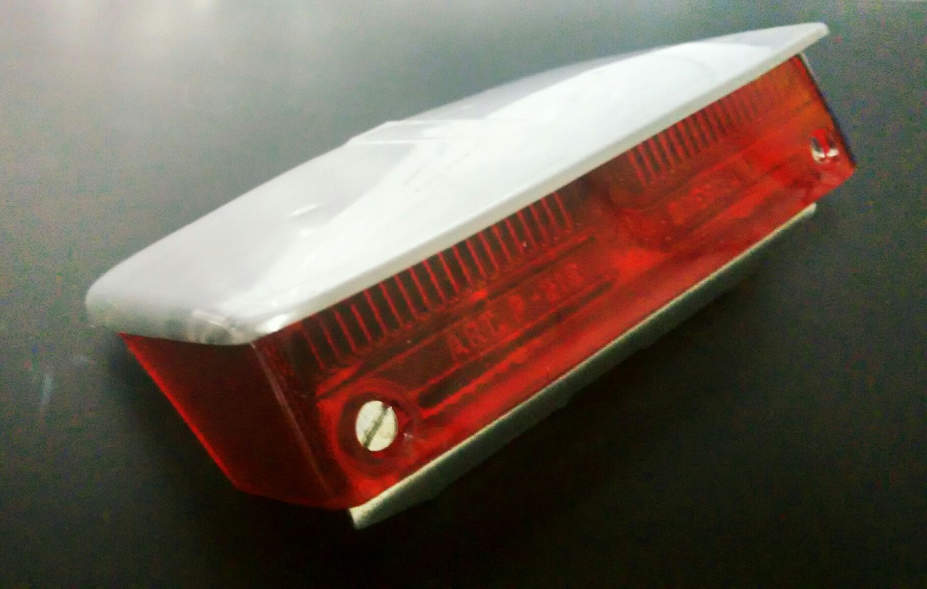

    Step One:
    V50-Special-Rücklicht-cut,
    weiteres folgt...

    Da wäre ich an Details interessiert.
  • Piitt
    500
    6,940
    1,206
    • February 14, 2018 at 19:08
    • #179
    Am Wurstblinker???top-)

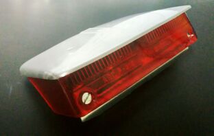

    R.leuchte wird, wenn sie nicht dabei zerbröselt, Geschlitzt und böse ausschauende LEDs eingebaut.
  • seb.d.
    Dauergast
    1,685
    13,130
    2,251
    Bensheim, Deutschland
    • February 14, 2018 at 20:19
    • #180
    Zitat von Piitt
    Am Wurstblinker???
    original
    nachbau
    Mein V50 Winterprojekt
    Mein PK Projekt
