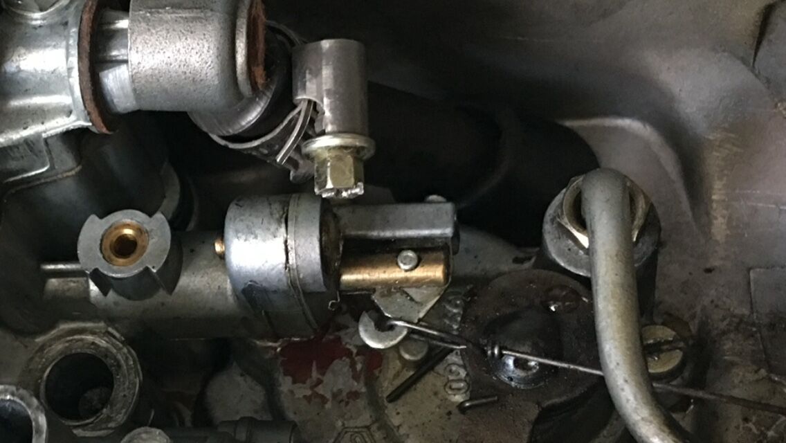

    Oder ist die Klammer vom Chokezug ab und du ziehst nur den Aussenzug ins Chokerohr? So war es bei Hennerk seine PX, der hat sich auch n Wolf gekickt...

    ...andere Seite, quasi unterm Tank! Auf das Röhrchen gehören 2 Klammern, eine klemmt den Aussenzug, die andere klemmt den Chokehebel...

    • #28
    Choke geht habe mir das auch offen angeschaut. Irgendwie lässt der Vergasser das Benzin durch, dieses stand im Einlass weil die Kurbelwelle den Einlass verschlossen hatte, konnte man das sehen.
    Das muss der Rest aus Benzinschlauch und Schwimmerkammer sein. Der Hahn dichtet.
    Habe einen neuen Vergaser gekauft morgen baue ich ihn ein.
    Bin gespannt. Zähle jetzt immer mit gestern 18 Kicks bis der Motor wieder zünden konnte.
