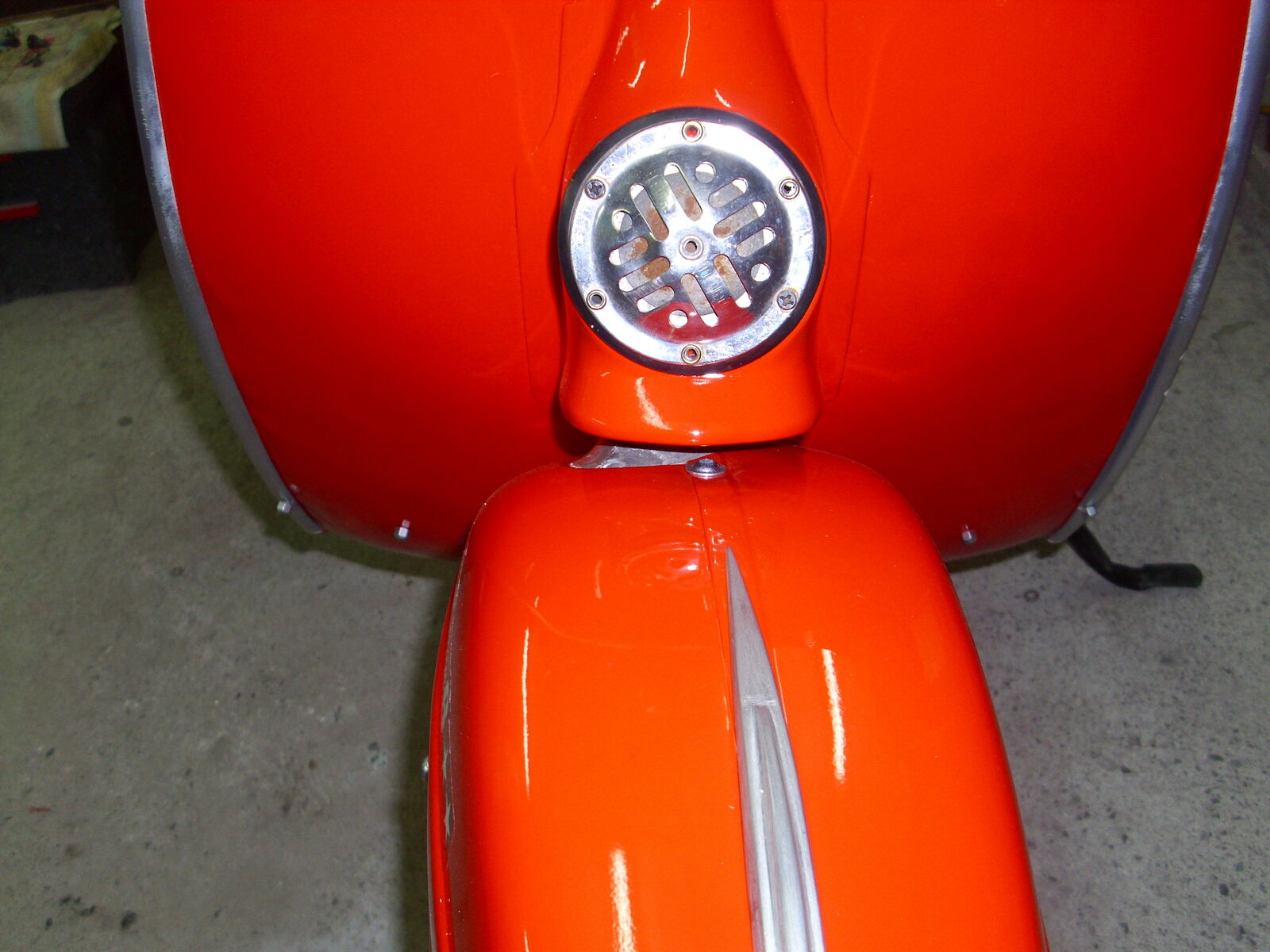

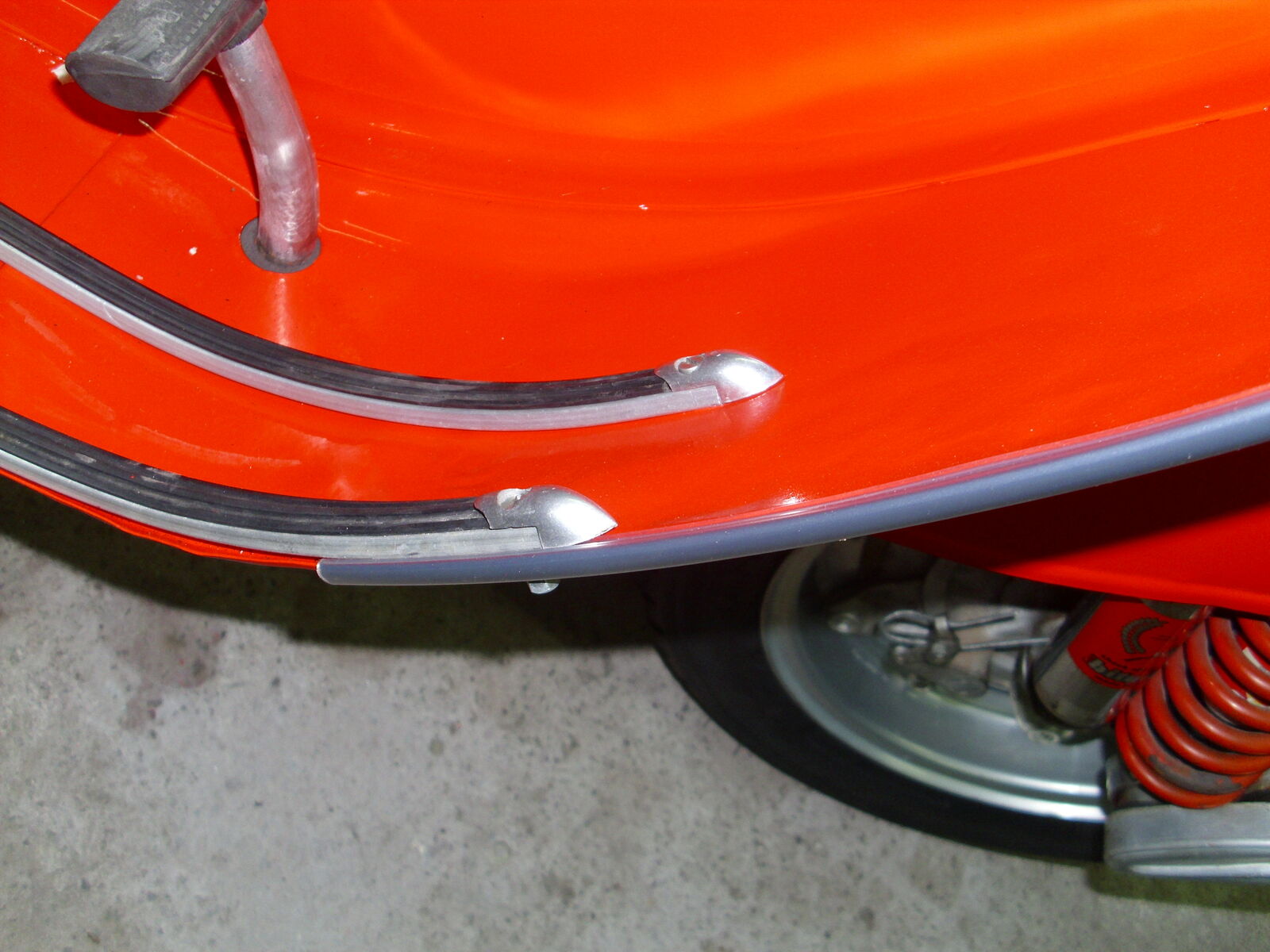

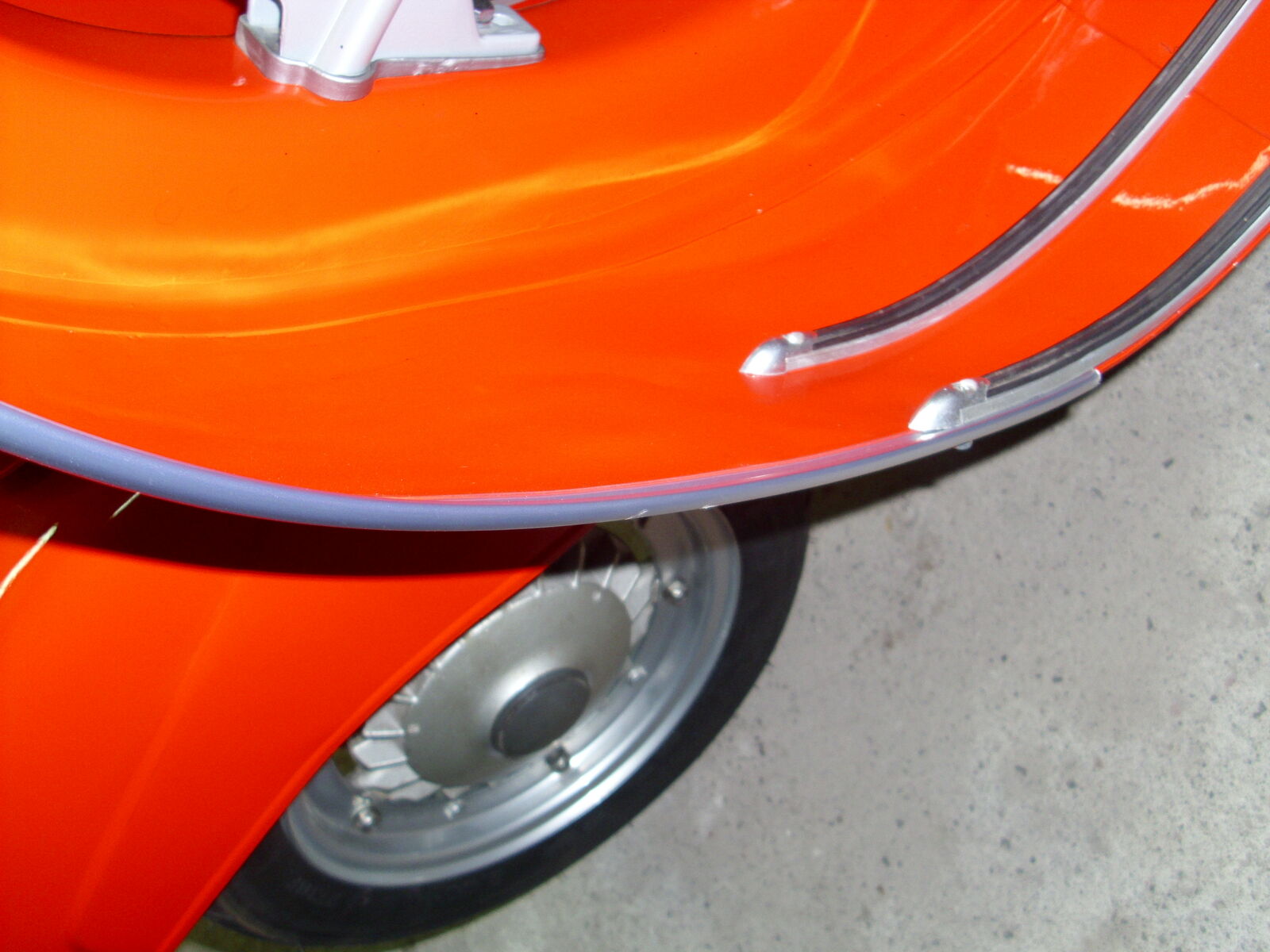

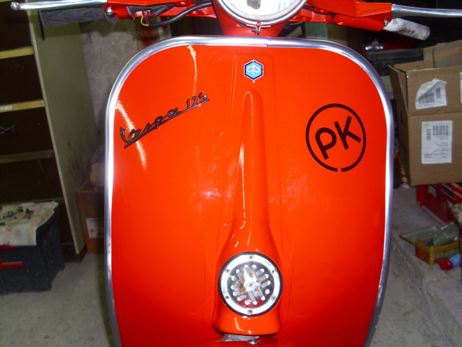

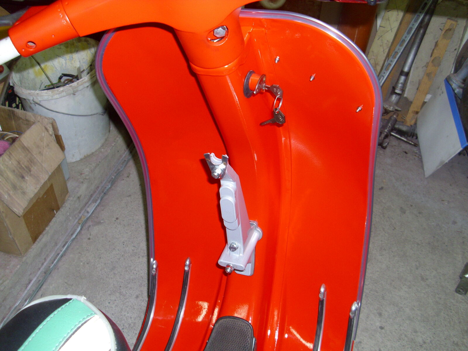

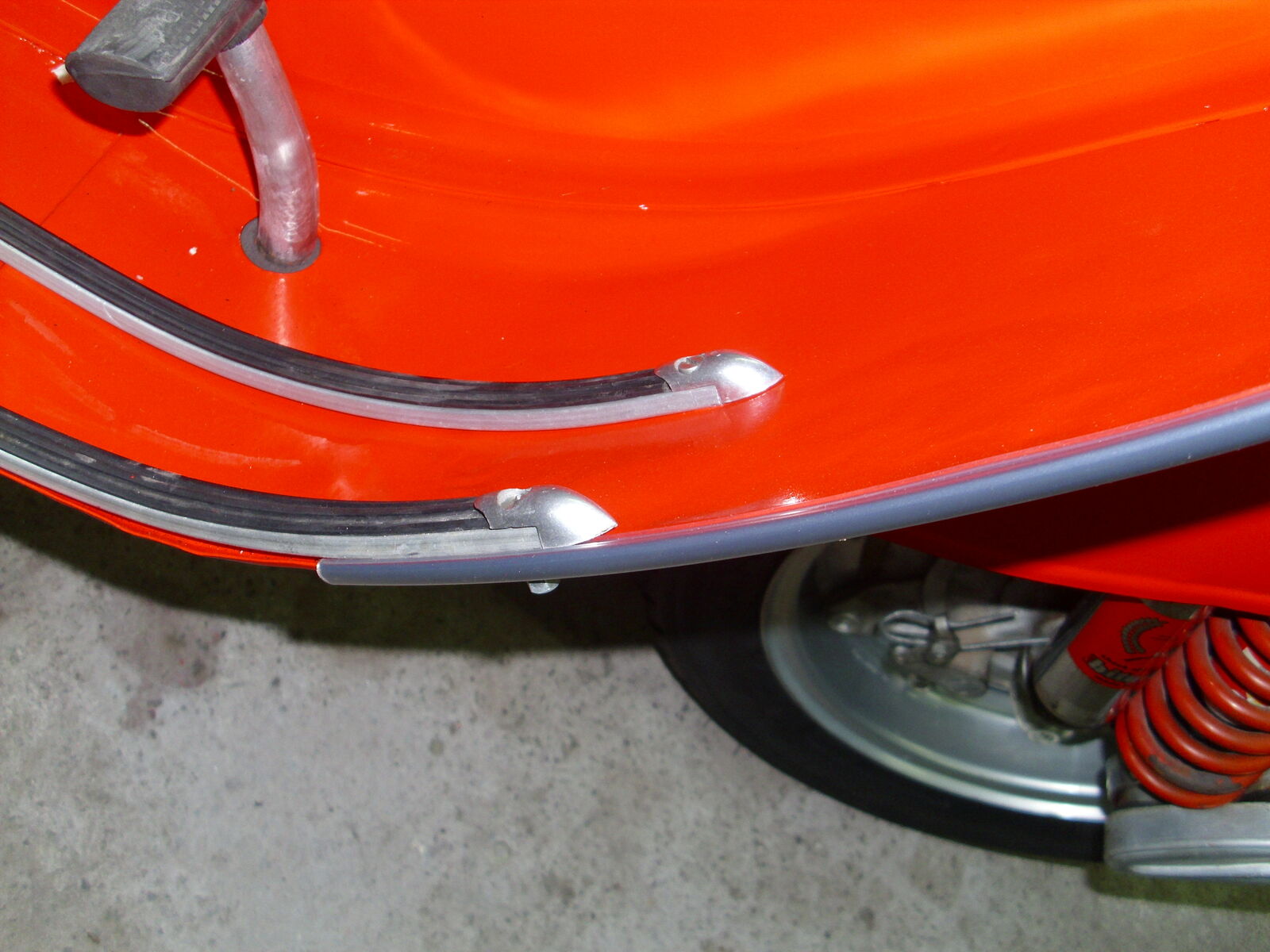

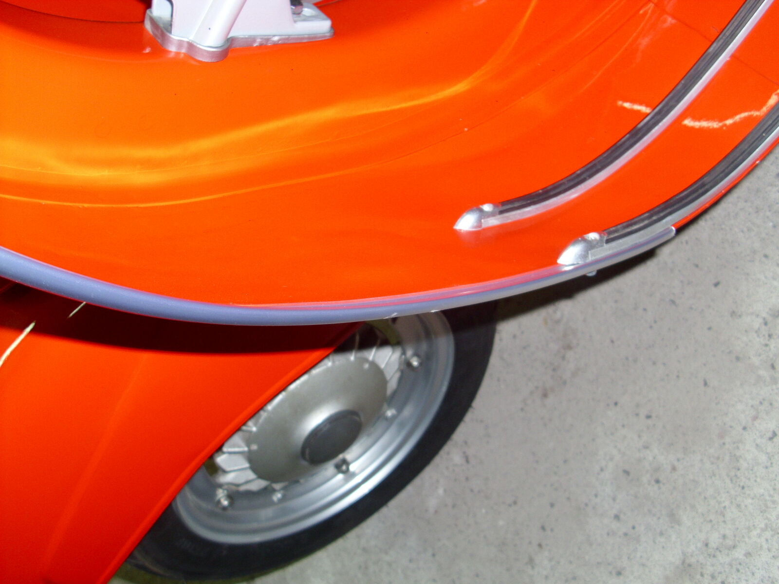

    Mit gebördeltem Schlitzrohr isses fest.... Oder Alternative, ich hab von ner PX das Plastikschlitzrohr gekauft und ca. 5cm in der mitte gekürzt und draufgeschoben. Die Rundung oben passt genau und man muss nicht extra die Zange zum Bördeln kaufen.
  • MBT / T4
    Blechfummler
    366
    7,171
    1,352
    • June 6, 2017 at 22:32

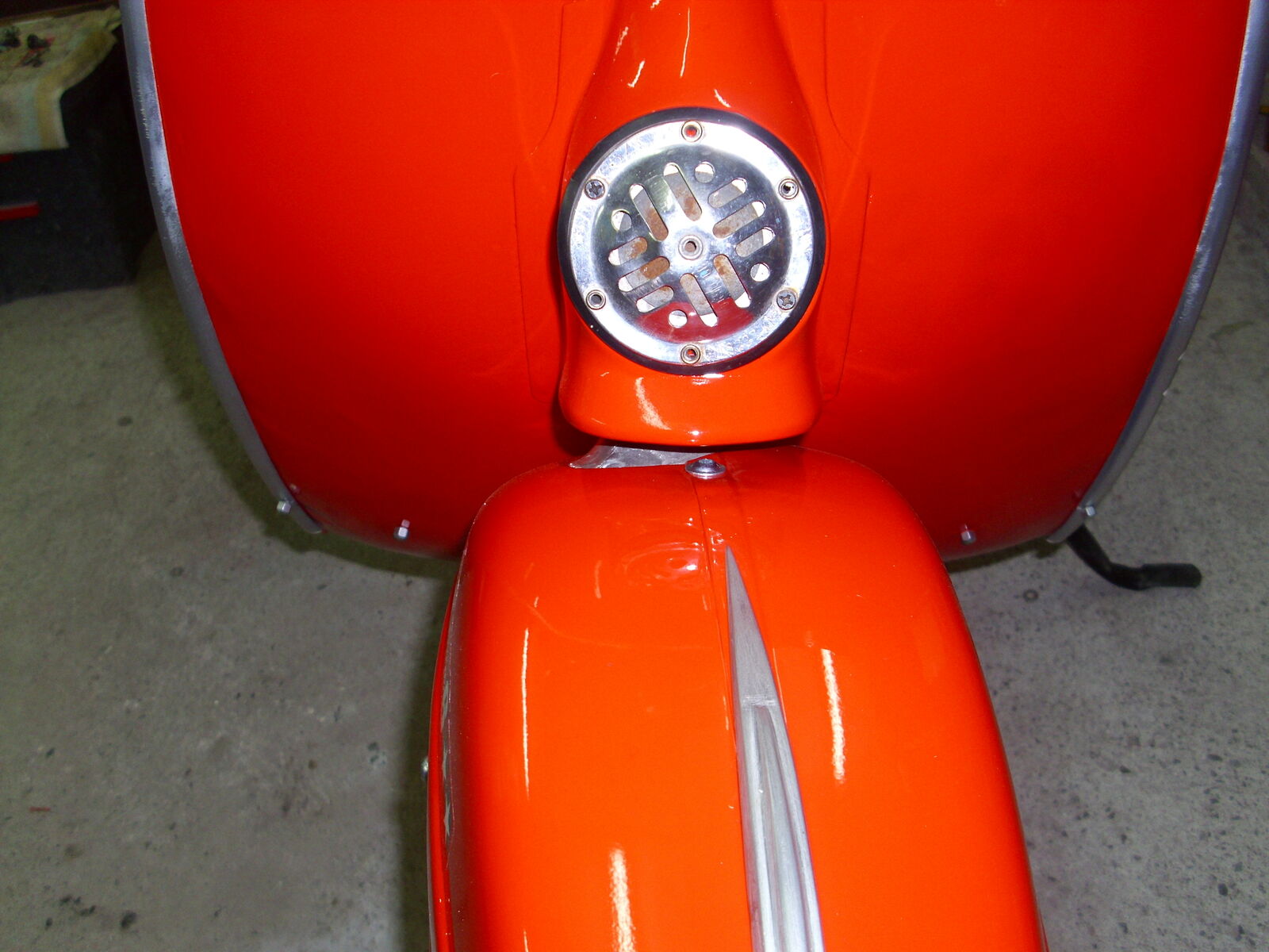

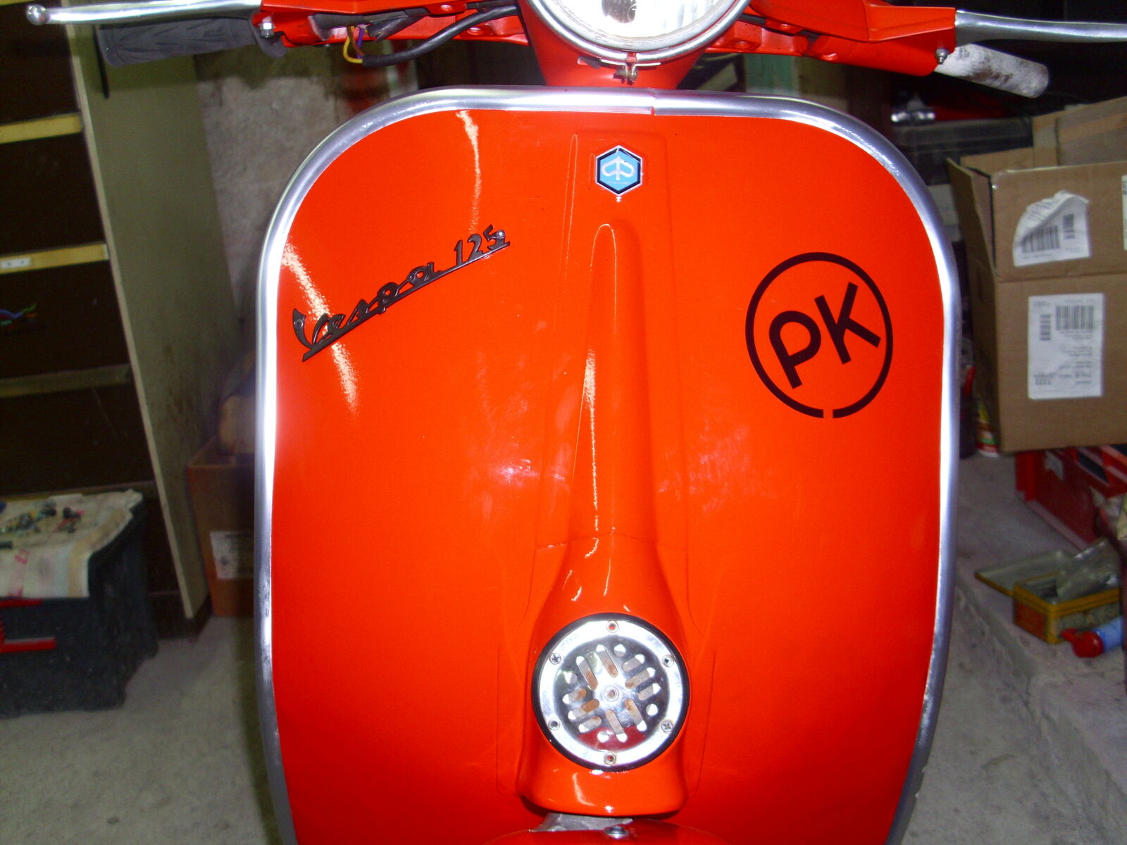

    Jetzt mit Bilders ....

    Danke für Deine Antworten. Und das PX-Rohr trägt auch zur Stabilität bei, obwohl es aus Kunststoff ist?

    • June 7, 2017 at 01:10
    Natürlich... sonst wär´s Original nicht von Piaggio verbaut worden
