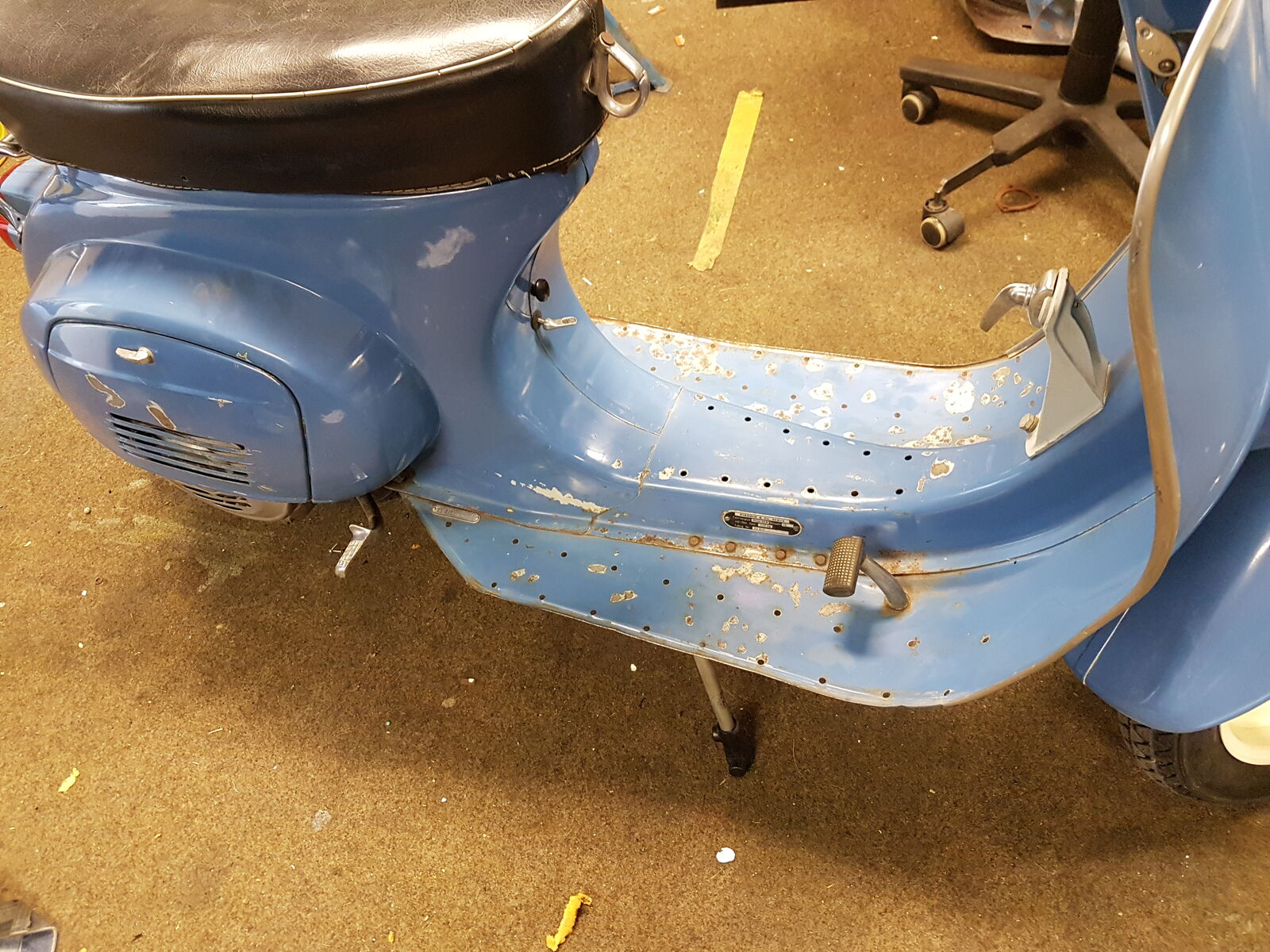

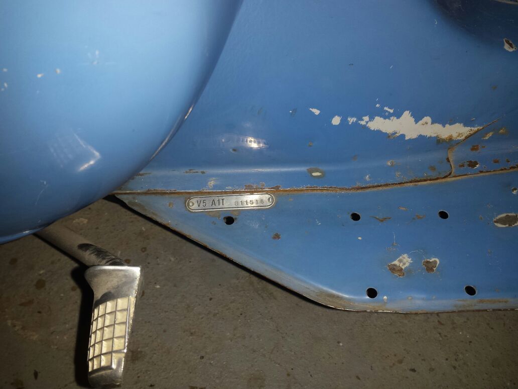

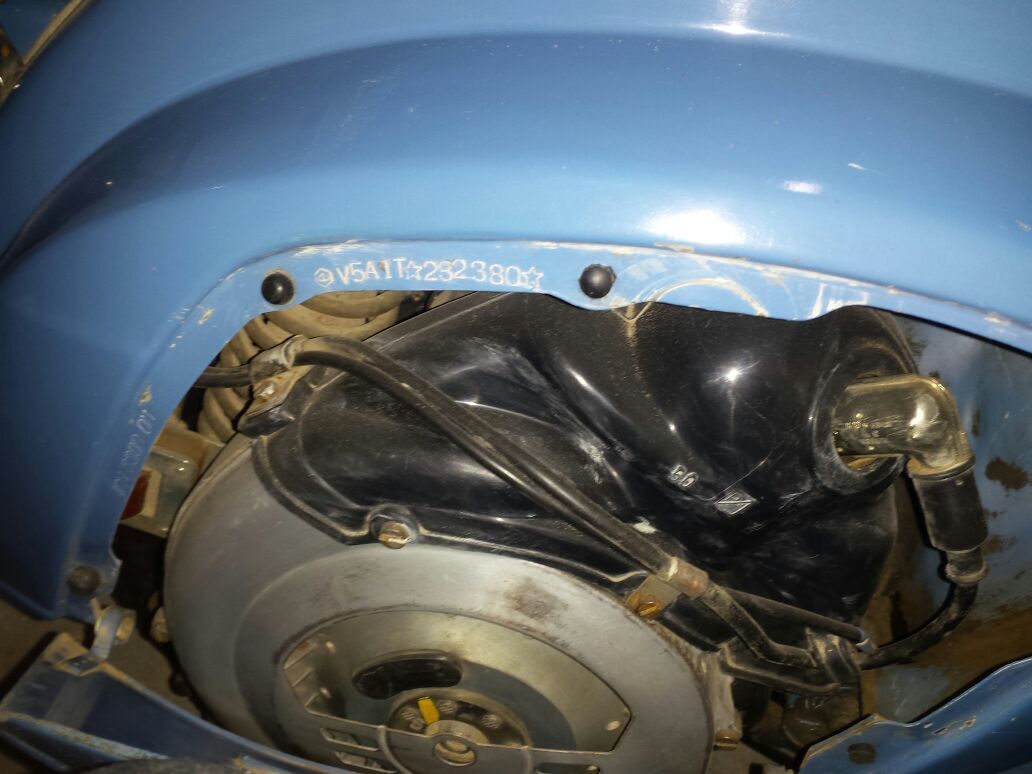

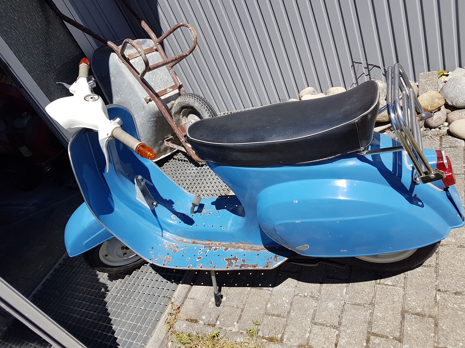

    Hallo zusammen, brauch eure hilfe? Habe eine Vespa 50n rundlenker gekauft bj 1971. Bin mir nicht sicher ob die Vespa im Original erstlack ist.?

    Ich würde sagen ja. Allerdings können Bilder gerne täuschen. Unterm Tank mal gucken, meistens ist es da am ehesten rauszufrieden. Evtl. ist der Ori Farbzettel noch verklebt.

    Die Rahmennummer und die Nummer auf dem Typenschild stimmen auf jeden Fall nicht überein.

    Müssen sie auch nicht. Deshalb ist die Plakette hinten am Trittblech angenietet. Die dort befindliche Nummer ist die für D maßgebliche und muß mit dem Typenschild übereinstimmen. Und das tut sie.

    Das stimmt. Aber die Rahmennummer ist von einer 50N und die auf den Plaketten von einer 50R. Korrigiere mich, wenn ich mich vertue, aber deutsche Seriennummern haben das Modell nicht verändert, oder?

    Sicher nicht. Nur nehme ich an das du mittels scooterhelp geschaut hast. Und da scooterhelp keine deutschen Nummern kennt könnte es sein, obwohl das nicht passieren sollte, das die Nummer die die Vespa in D 1970, zumindest wenn ich das Typenschild richtig entziffere, bekommen hat 1973 in Italien eine 50R bekommen hat.
    Also die Nr. auf dem aufgenieteten Schild am Tritt und dem Typenschild ist eine rein deutsche Nr., mittels der z.B. auch eine Zweitschrift bestellt werden kann, die mit keinem Tool das italienische Rahmennummern verwendet zugeordnet werden kann.

    Typschild mit Schlitzschrauben ist auch un-original, oder?
    Gesendet von meinem ONEPLUS A3003 mit Tapatalk
    • June 25, 2017 at 21:57
    Jep wird mit sog. KERBNÄGEL befestigt

    Um noch einmal auf das eigentliche Thema zurück zu kommen... Für mich sieht das ganze schon nach O-Lack aus.

    Für mich auch, trotzdem wären Bilder aus dem Vergaserraum aussagekräftiger.

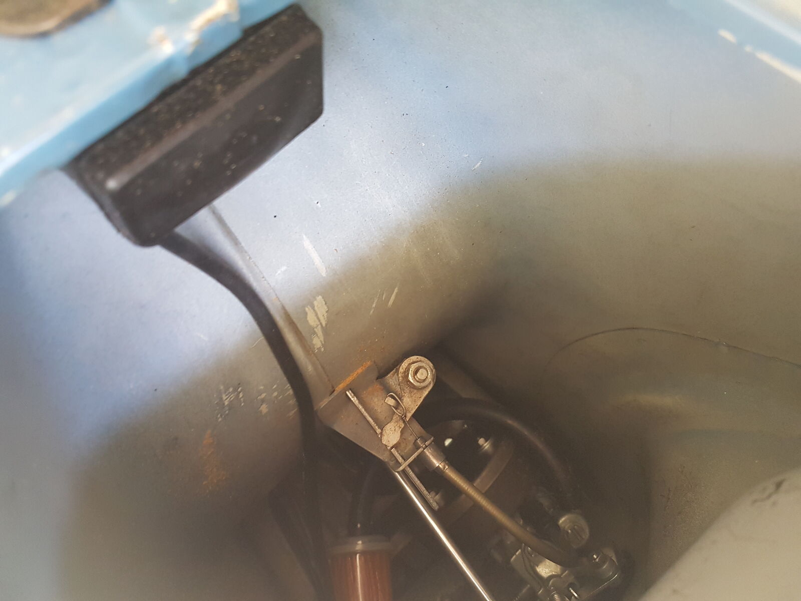

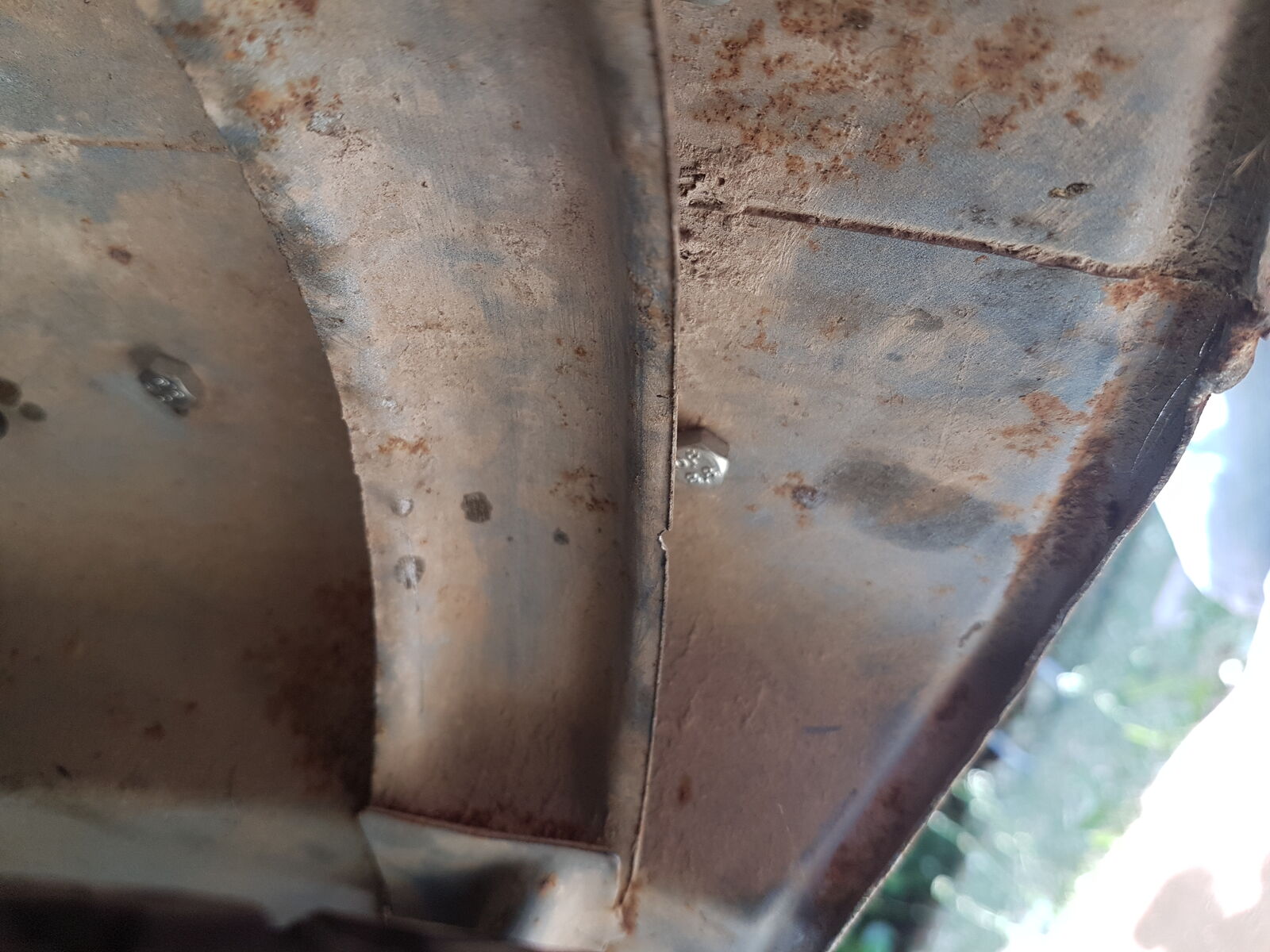

    hir noch ein paar Bilder wie gewünscht. Typenschild steht 71 drauf. Wenn die Vespa wirklich eine o-lack ist??? Was für ne Farbnummer?
